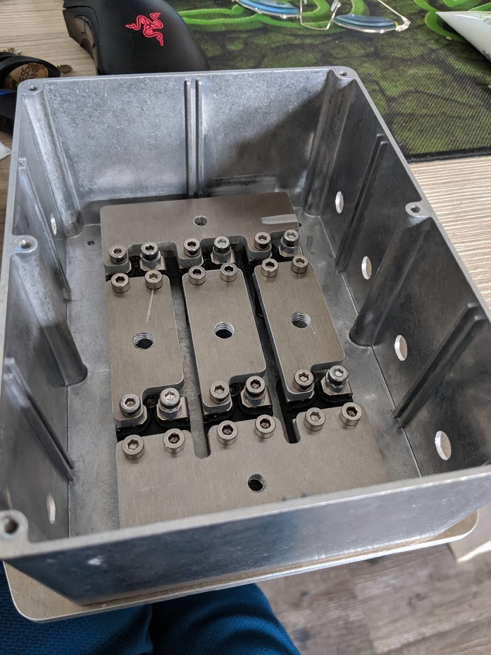

Hi, ich wollte nur mal kurz fragen, ob die Dimensionierung einer Halbbrücke für eine BLDC - Motorsteuerung in etwa so hinhauen könnte. Die Mosfets wären IXFN360N10T (https://www.tme.eu/Document/c36d58f923ed27136d24d7ea7a91f0ba/IXFN360N10T.pdf) als Treiber hätte ich den UCC27712 (http://www.ti.com/lit/ds/symlink/ucc27712-q1.pdf) verwendet. Frequenz wären etwas um die 20kHz. Vielleicht könnt Ihr euch das ja mal ansehen. Schon mal Danke im voraus! Viele Grüße Peter

Bei dem dicken MOSFET solltest du für 20kHz einen etwas stärkeren Treiber nehmen, z.B. 6A Spitzenstrom.
Peter H. schrieb: > Vielleicht könnt Ihr euch das ja mal ansehen. Was sollen wir uns ansehen? Die nicht vorhandene Spezifikation des Motors oder die nicht vorhandene Schaltung? Hab' ich mir beides angeschaut. Wird funktionieren. Ganz sicher. Ich schwör...
Hi, sorry für die fehlenden Angaben aber ich weiss noch nicht einmal welcher Treiber passen würde. Ich finde irgendwie nichts das so grosse Ströme handlen kann. Die stärksten Treiber die ich gefunden habe können 4A :-/ Gibt es irgendwo stärkere Treiber für Halbbrücken? Viele Grüße Peter
Peter H. schrieb: > Hi, sorry für die fehlenden Angaben aber ich weiss noch nicht > einmal welcher Treiber passen würde. Und wir wissen immer noch nicht, welchen Motor (!) ... (...Du wozu genau benutzen wollen würdest. Die Schaltung - das ist das, was man auf den jeweiligen Motor "zuschneiden muß. Kann also auch mit Hilfe von hier entstehen - der Motor nicht.)
Peter H. schrieb: > Gibt es irgendwo stärkere Treiber für Halbbrücken? Ja. Ob Du die brauchst, ist aber noch völlig unklar. Weil auch kein Mensch einschätzen kann, welche Fets überhaupt angemessen wären - ohne Kenntnis des: (Rate mal! :)
Ok sorry, ich habe einen 5 kW Motor von Golden Motors. Die Mosfets oben habe ich ja auch schon. Sorry, ich habe leider noch nie sowas in der Größenordnung gemacht und weiss noch nicht so richtig mit was ich anfange. https://www.goldenmotor.bike/product/48-volt-5kw-bldc-motor-air-cooled-2/ Achso und Spannung ist ca 48 V :)

Manchmal wäre ich froh, eiskalt und ohne Mitleid zu sein. Echt. Peter H. schrieb: > Ok sorry, ich habe einen 5 kW Motor von Golden Motors. > https://www.goldenmotor.bike/product/48-volt-5kw-bldc-motor-air-cooled-2/ Sehe ich richtig, daß Du viel Geld für ein Teil ohne Datenblatt ausgegeben hast? Falls ja, darfst Du entweder ein Milliohmmeter besorgen, oder ein Labornetzteil im KSQ Modus verwenden, um den Spannungsabfall in V messen zu können, oder (Gott bewahre) eine KSQ selbst bauen zu dem Zweck - sofern Du hier keinen Softstart implementieren willst, um nicht ein Vielfaches des Nennstroms als Anlaufstrom zu haben... (...dank der fehlenden Antwort auf diese Frage: brumm, brumm... schrieb: > wozu genau benutzen ...unklar, ob "Anlauf bei voller Power" nötig - vermutlich ja.) Peter H. schrieb: > Die Mosfets oben habe ich ja auch schon. Ah ja, die Fets planlos schon gekauft? Wie viele davon denn? Peter H. schrieb: > Dimensionierung einer Halbbrücke Die Dimensionierung kann man schon für/bei eine(r) Halbbrücke machen - aber brauchen wird man definitiv 3 solche. (Wobei jeder Schalter auch den auftretenden Strompeak (Anlauf, vielleicht (bzw. ich vermute mal ... bestimmt) unter Last...) aushalten muß, nicht nur den Nennstrom.) Fang mal damit an, alle Dir gestellten Fragen zu beantworten. (Und zwar präzise bzw. ausführlich - damit man angesichts der eventuell(!) schon recht verfahrenen Situation helfen kann.)
