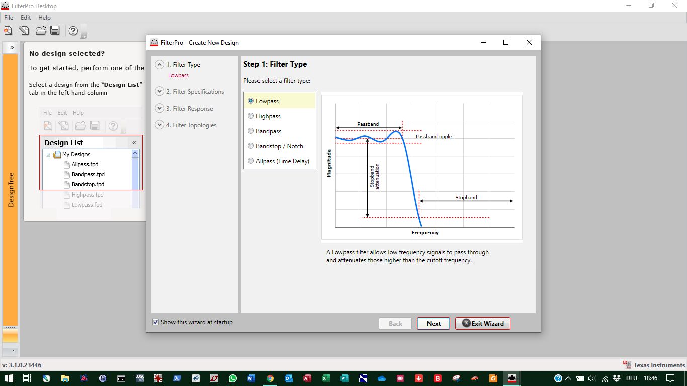

Es gibt online und auch zum Download Programme, mit denen du Filter designen kannst. Bei einem, ich glaube TI, werden dir die benötigten Teile und auch der Schaltplan dazu direkt angezeigt. So habe ich am meisten darüber (nachdem ich zuvor natürlich die Basics gelesen hatte) gelernt. Habe gerade nur das Handy und kann jetzt nicht auf meinem Rechner gucken, ob ich noch was auf dem Rechner habe.

Rainer V. schrieb: > Das fürht den TO nur auf eine unsinnige Fährte... Habe ich doch gar nichts von geschrieben. Nur, dass diese Programme mir zum besseren Verständnis der Filterthematik geholfen haben.

F. F. schrieb: > Habe ich doch gar nichts von geschrieben. > Nur, dass diese Programme mir zum besseren Verständnis der > Filterthematik geholfen haben. Wenn du nach Bananen fragst und Antworten zu Annanas bekommst, dann bist du wahrscheinlich pikiert. Aber wahrscheinlich doch eher nicht...weil du nicht mitbekommst, dass du weitab neben der Spur bist! Wenn du der Welt hier mitteilen willst, dass du was über Filter im Netz gefunden hast...na klar....Danke! Rainer
Rainer, nicht der Welt. Der TO hat als erstes geschrieben bekommen, dass so ein Filter nicht in sein Netzteil gehört. Ist ja richtige, aber wohl eher weiter ab von seinen Fragen als ich. Da die Eingangsfrage "Wie entwickele ich einen PI-Filter?", lautete, bin ich mit meiner Antwort sicher näher dran als andere Antworten. Und anstatt jetzt auf mich los zu gehen, solltest du eher deine Antwort auf die Frage suchen. Doch wie ich sehe, "Jo" ist längst weg. Dann kannst du natürlich über die Sinnhaftigkeit meiner Antwort diskutieren und wenn es dir Spaß macht, auch weiter so beleidigend. Hau rein Rainer und lass dich so richtig aus! Wenn es deinen Komplexen hilft, bittesehr.
Bearbeitet durch User
F. F. schrieb: > Dann kannst du natürlich über die Sinnhaftigkeit meiner Antwort > diskutieren und wenn es dir Spaß macht, auch weiter so beleidigend. Sorry, ich wollte dich nicht beleidigen! Aber es ist halt nicht so, dass der TO nach der Enwicklung/Dimensionierung von Pi-Filtern gefragt hat. Sein Gedankengang - völlig in Ordnung übrigens - war, seinen Regler durch Vorschalten eines Filters zu "entlasten". Dabei ist ihm der schöne Begriff Pi-Filter unter gekommen und er hat sich gedacht, das will ich ausprobieren und hat hier gefragt. Und ja, schon in den ersten Antworten wurde ihm gesagt, dass sein Ansatz (seine Idee) so nicht funktionieren kann. Punkt. Nun könnte man ihm Schaltungen zeigen oder empfehlen, die bestimmte Regeleigenschaften optimiert haben. 50 oder 100Hz unterdrücken, Rauschen optimieren und was auch immer. Das oft zizierte "Elektonik-Kompendium" bietet da schon einiges mit detailierten Erklärungen. Wenn man da ein wenig gestöbert hat, dann hat man bestimmt wiederum Fragen :-) Gruß Rainer
Dann ist ja gut. :-) Habe das schon verstanden, nur habe ich in eine andere Richtung gedacht. Wenn er sich erstmal mit diesen Programmen beschäftigt, also sie finden will, stolpert er sowieso über Lowpass Filter und dann wird er auch in den Programmen oder auf den Seiten was über den Einsatzbereich verschiedener Filter lesen. Ist jetzt ja sowieso nicht mehr relevant, da er nach seinem ersten Post verschwunden war.
