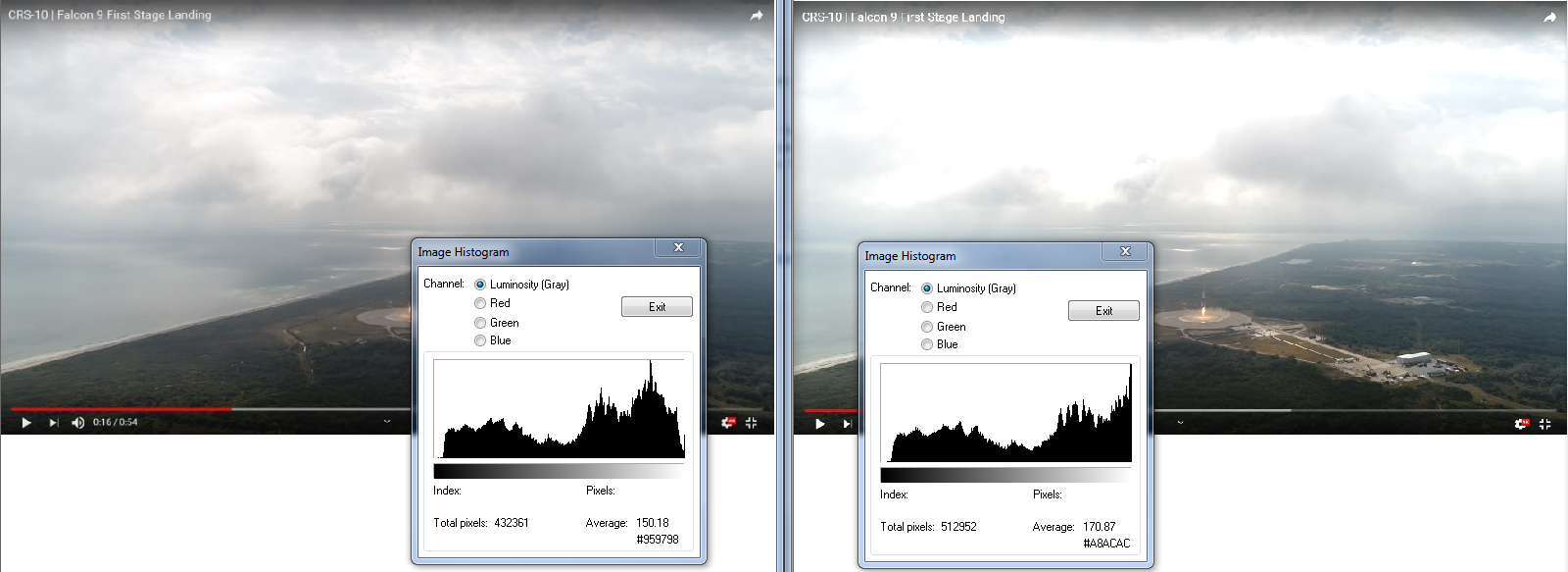

Hallo, der Titel klingt vielleicht etwas seltsam, aber genau das ist der Fall. Wenn ich unter Windows 10 versuche eine Bildschirmaufnahme zu machen, ist sie auf demselben Bildschirm im direkten Vergleich überbelichtet. Ich habe das auf mehreren Computern ausprobiert. Aufnahmen mit der Game DVR (das Windows-eigene Aufnahmeprogramm; Win+G) sind ebenso wie andere Programme wie z.B. "simple screen recorder", die die API von Windows nutzen, betroffen... Unter Arcolinux (basiert auf Arch Linux) habe ich diese Probleme nicht; der vorinstallierte "simple screen recorder" (ein anderer als der unter Windows ausprobierte) speichert exakt das Bild wie ich es in Echtzeit sehe. Alle ausprobierten PCs haben AMD Grafikkarten bzw. in einer APU (von AMD) integrierte Grafik. Nvidia oder Intel HD Grafik habe ich nicht zur Hand. Ich habe verschiedene Einstellungen in der Software von AMD vorgenommen, ebenso habe ich versucht Video eines externen Monitors am Laptop aufzunehmen... alles erfolglos, es bleibt überbelichtet. Erwähnenswert ist auch, dass BildschirmFOTOS aus der Game DVR heraus NICHT überbelichtet sind, die Farben und Helligkeiten stimmen exakt mit der Quelle überein... Kennt jemand eine Einstellung, ein Programm oder irgendeinen Trick der mir helfen kann? Es kann ja wohl nicht so schwer sein unter Windows den Bildschirm unverfälscht aufzunehmen, oder? Vielen Dank für jede Hilfe :) P.S. Eine Windows-VM unter Linux zum nutzen des korrekt arbeitenden "simple screen recorder" ist keine (zufriedenstellende) Lösung!
Meine Software zur Bildschirmkalibrierung meldet nach dem Start, dass die Korrekturtabellen in den Monitor geladen wurden - ich könnte mir vorstellen, dass diese Korrekturen bei einem Screenshot nicht berücksichtigt werden. Aber das ist Windows - bei Linux ist das sicher alles ganz anders. Aber man könnte ja mal der Farbverwaltung nachgehen. Georg

ATmega schrieb: > Alle ausprobierten PCs haben AMD Grafikkarten bzw. in einer APU (von > AMD) integrierte Grafik Und welchen Monitor? Klingt nämlich als ob da was modernes mit mehr als 8 Bit Farbtiefe verwendet wird. Das gibt dann beim Runterrechnen auf 8 Bits Probleme. Falls das Video werden soll: Hast Du mal OBS ausprobiert? Das kann man auch für lokale Aufzeichnungen verwenden.

im Anhang ein regulärer Screenshot (Druck-Taste). Links ist ein Screenshot mit der Game DVR, rechts ein kurzes Video. Das Video ist eindeutig überbelichtet, aber wieso?
Der Screenshot ist von einem hp-Laptop mit einer Ryzen V APU (CPU + AMD Radeon Vega Graphics in einem Chip). Windows 10 Version 1803 (Build 17134.885) Getestet habe ich ebenso einen selbst zusammengebauten Desktop-PC mit einer AMD FX 4300 CPU und Radeon RX560 Grafikkarte. Windows 10 Version 1809 (Build 17763.720) Von dem anderen Computer, den ich ebenso getestet habe, kann ich keine Daten angeben (von einem Freund, daher weiß ich nicht was genau das für eine CPU / GPU war) Getestete Monitore: Fernseher von Panasonic, BenQ Beamer, BenQ Monitor, Samsung SyncMaster B1940 Monitor Die AMD Radeon Settings habe ich auf dem neusten Stand, Treiber somit ebenso, außerdem habe ich - wie in manchen youtube-Videos empfohlen - die Einstellungen geändert (z.B. Videoprofil auf Standard oder benutzerdefiniert,...) - keine Veränderung. Andere Software wie Captura oder OBS funktioniert, allerdings bekomme ich selbst mit meiner >100€ Grafikkarte keine 1080p 60fps hin. Mit der GameDVR hatte ich flüssiges Full HD Video, aber überbelichtet...
ATmega schrieb: > Das Video ist eindeutig überbelichtet, aber wieso? Finde ich nicht - die Farbauflösung reicht nur nicht aus, die Graustufen des Himmels ohne Stufen darzustellen. Sieht man rechts oben deutlich. Georg

ich vermute die eine Software arbeiten nur mit 8 Bit, da gibt es nicht soviele Farb/Helligkeitinfos, da ist eben vieles einfach nur weiß. Der Screenshot mit der Drucktaste nimmt genau das auf was auch zum Monitor geht.
ATmega schrieb: > im Anhang ein regulärer Screenshot (Druck-Taste). Links ist ein > Screenshot mit der Game DVR, rechts ein kurzes Video. > Das Video ist eindeutig überbelichtet, aber wieso? Ich sehe es eher als geschärft oder/und im Kontrast erhöht. Ich glaube, irgendwo kann man einstellen, wie so ein Bild in die Zwischenablage kommt. Auflösung, Farbtiefe usw.

ATmega schrieb: > im Anhang ein regulärer Screenshot (Druck-Taste). Links ist ein > Screenshot mit der Game DVR, rechts ein kurzes Video. > Das Video ist eindeutig überbelichtet, aber wieso? Hast du mal die Größen der beiden Screenshots verglichen? Ich vermute, dass das "überbelichtete" deutlich kleiner ist. Ursache: geringere Farbtiefe.

Es ist auch zu beachten, dass Videos üblicherweise mit einem anderen Farbraum arbeiten, um die Komprimierung effizienter zu machen. Georg schrieb: > ATmega schrieb: >> Das Video ist eindeutig überbelichtet, aber wieso? > > Finde ich nicht Ich schon. Auf dem linken Bild ist die Struktur der Wolken überall zu sehen. Auf dem rechten sind große Teile davon einfach komplett weiß, also das, was man bei Fotobelichtung als "ausgebrannt" bezeichnen würde. Und nicht nur dort, sondern auch alle andere Bildteile sind rechts heller als links. Johann J. schrieb: > Wen willst Du hier veralbern? Erst redest Du von Hardcopies un d dann > auf einmal von Videos. Ich hab in seinen Postings nirgends das Wort "Hardcopy" finden können. Du bist der einzige, der davon redet.

Hatte ein ähnliches Problem mit meiner nvidia graka. In den Einstellungen derselben gibt es eine Optimierung der Helligkeit/Schwarzwert und Farben, die standardmäßig aktiv ist. Je nach Player (!) wurde die gezogen oder auch nicht. Ich meine WMP war ok, VLC nicht. Dadurch, dass dein Video im Zweifel zweimal durch die "Optimierung" läuft, wird schwarz zu grau und grau zu weiß. Hth

Nö. Nur die hellen Flächen saufen ab, die mittleren Bereiche sind nur wenig heller und die dunklen gar nicht. Bei einer Überbelichtung wäre ALLES heller.
Matthias L. schrieb: > Bei einer Überbelichtung wäre > ALLES heller. Nein, rabenschwarze Nacht (zum Beispiel das Innere eines Schuhkartons) bleibt auch bei tagelanger Belichtung rabenschwarz. Man kann gut sehen daß alles mit einem konstanten Faktor multipliziert wurde, genau was passiert wenn man zu lange belichtet. Der Begriff "Überbelichtet" beschreibt das Erscheinungsbild des Phänomens vollkommen zutreffend.

> Dein Videoscreenshot sieht aus, als ob da die Gammakurve verzerrt ist. > Bei Überbelichtung sähe der Wald heller aus. > > Die Darstellung kann an der Player-Software selber liegen, aber auch an > einstellbaren Codecs (ffdshow und Konsorten). > > Software wie gspot und andere zeigen Dir den Weg des Videos durch die > Windows-Wiedergabeinfrastruktur, damit kann man potentielle Manipulierer > auch ausfindig machen. Danke für den Tipp, ich werde es demnächst ausprobieren :)

Rolf M. schrieb: > Die Details sehen eigentlich ok aus. Es ist nur einfach alles etwas zu > hell. Rolf M. schrieb: > Du sprichst davon, als wäre da tatsächlich eine Belichtung im Spiel, wie > bei einem Foto. Da gibt's aber kein Licht. Wie willst du > "unterbelichten"? Wäre in diesem Fall wäre vielleicht das Reduzieren der Helligkeit (nicht Bildschirmhelligkeit sondern die Helligkeit in den Farbeinstellungen) eine Option?
Peter M. schrieb: > Dein Videoscreenshot sieht aus, als ob da die Gammakurve verzerrt ist. Bisher noch meine favorisierte Lösung, sofern sie funktioniert. Werde ich demnächst testen.
