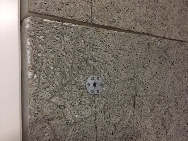

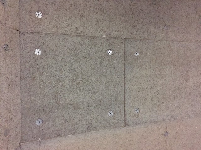

Die anderen Wände haben so ein komisches Dämmmaterial (Anhang), weiss
jemand was das ist? Kann ich da einfach mit Dispersion drüber oder was
würdet ihr mir empfehlen?

so called "Sauerkrautplatte", Mehrschicht-Leichtbauplatte. Siehe
https://de.wikipedia.org/wiki/Holzwolle-Leichtbauplatte
Kann man streichen, macht aber nicht zwingend Spaß wegen der stark
strukturierten Oberfläche.

Oder einfach schön verputzen und dann streichen.
Der Putz hält sehr gut auf den Platten durch ihre Strukturierung.
Als Putz kann man dann auch nehmen was man möchte. Kalk-Zement Putz,
etc.

Bekomme ich später Risse wenn ich das verputze? Der Keller ist nicht
beheizt.

Auf den Sauerkrautdingern würde ich keinen Putz anbringen. Jeder Schlag
führt sofort zu einem Riss. Wenn schon GIPS-karton oder oder Spanplatte.

Mirko schrieb:
> Jeder Schlag führt sofort zu einem Riss.
Nö.
Die Dinger sind extrem stabil und optisch und nach Aussage des TO
flächig mit der massiven Wand verbunden - da passiert nix (zumindest ist
das wesentlich schlagbeständiger als moderne WDVS - und auch hier muss
man sich schon anstrengen, ein Loch oder einen Riss
hineinzufabrizieren). Dünn verputzen, dabei flächig Gewebematte
einarbeiten, fertig.

von Thomas F. (igel)
Das sind Putzträgerplatten. Die sind dafür gedacht dass da noch eine
Putzschicht draufkommt.
An den Stoßstellen würde ich ein Putzgewebe mit einbringen und dann
einen Dünnschichtputz für Feuchträume aufbringen.

WICHTIG ist das die Platten vollflächig geklebt sind. Wenn da warme Luft
dahinter kommt, sind Probleme vorprogrammiert. Wenn Innendämmung sein
muss dann lieber Calciumsilikat Platten. Die sind kapillaraktiv.

von oszi40 (Gast)
Diese Platten sind wahrscheinlich nur verdübelt wie man auf dem Foto
sieht. Die Ritzen sind natürlich Mist. Ob Brunnenschaum eine Notlösung
wäre, weiß ich nicht. Da sollte mal ein Fachmann ran.

@Philipp: Zum testen eine dicke Spaxschraube in eine Ecke einer
Styroporplatte eindrehen, vorsichtig ziehen...wenn die Platte sich dabei
von der Wand abheben lässt (und davon gehe ich aus): dann ist dieser
Keller als Aufenthaltsraum (so) nicht geeignet. Abmontieren (Stichwort
"Zughammer") sollte nachträglich machbar sein.
Allerdings: wenn beim ziehen die Platte fest an der Wand klebt, also
eher die Spaxschraube aus dem Styropor heraussreisst: Schwein gehabt.
Ich drück dir die Daumen!

von Philipp G. (geiserp01)
Mach ich mal, danke. Und wenn geklebt ist, was habe ich dann davon?
Diese Metalldinger halten den ja fest (Photo).
Christian H. schrieb:
> Ist der Keller wasserdicht (weiße Wanne)?
Keine Ahnung. Der Boden ist Beton und einen Ablauf gibt es nicht.
> Ist der Keller feucht? Woher kommt die Feuchte?
Nein.
von Stephan (Gast)
Philipp G. schrieb:
> ich ich mal, danke. Und wenn geklebt ist, was habe ich dann davon?
Wenn geklebt dann kannst Du einfach nur verputzen und gut. Tapete wird
auf den Holzfasern nicht haften. Notfalls breiter Spachtel und
spachteln, wenn Du nicht putzen kannst. Kalkputz läßt sich aber gut
spachteln.
von Reinhard S. (rezz)
Udo S. schrieb:
> Genau dafür ist diese Schicht da. Als Haftschicht für Putz.
Ich kenn solche Sauerkraut-Dinger bisher nur aus (Tief-)Garagen für
unter anderem Schallschutz. In einem EFH im Keller seh ich dafür keinen
Nutzen.
von 2 Cent (Gast)
Bei vollflächiger Verklebung kommt keine warme und feuchte Luft hinter
die Platten, welche beim dortigen abkühlen Wasser abgeben würde;
Schimmel vorprogrammiert.
Wenns also nur verschraubt ist dann raus mit dem Zeug.
Bei einem erstmal (trockenem) reinen Stauraum aka Lagerkeller ists egal,
aber du willst dich zukünftig dort ja längere Zeit aufhalten. Deine
Anwesenheit bringt Wasser in den Keller (Schwitzen und Atmung), und
dieses Wasser darf nicht (sollte nicht) hinter den Styroplatten landen.
Würde ich auch so machen.
