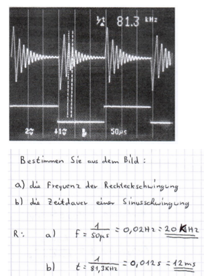

Könnt ihr mich bitte korrigieren?

Na komm: a) wie viele Kästchen ist eine Rechteckschingung lang? Welche Zeit entspricht einem Kästchen? b) Was ist der tatsächliche Kehrwert von 81 kHz?
Jonas F. schrieb: > Könnt ihr mich bitte korrigieren? Die 50µs sind wohl der Abstand zwischen zwei senkrechten Strichen.
Die 50 µs beziehen sich wohl auf eine Division, Du hast dort aber knapp 6 davon. Lass die unnützen Zwischenberechnungen weg. (Ist bei a auch mit falscher Einheit angegeben)
Sorry, aber beide Ergebnisse sind falsch. ad a) Die angenommen 50µs sind falsch ad b) Die Rechnung ist falsch (du hast das "k" übersehen).
Ach, 1/20µs sind 20kHz???? Abgesehen davon hat die Rechteckschwingung knapp 300µs Periode (die Skalenteilung ist 50µs/div), das sind dann ca. 3.4kHz.
Ja, und der TO solle vielleicht erstmal anfangen, Mathe zu üben, und Einheiten mit Einheitenvorsätzen sauber mitzuführen, bzw sauber einzurechnen. 1/50µs=0,02Hz=20kHz geht gar nicht ...
