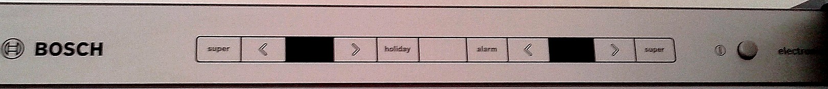

Das obige Bosch-Gerät (Siemens u. a. baugleich) ist ausgefallen (7 Jahre
alt). Da das Gerät mit einem µC und Touch-Buttons ausgestattet ist, habe
ich mit gedacht, dass man dem Gerät einen Fehlercode entlocken kann. Im
Internet auf diversen Seite habe ich dazu nichts gefunden. Sehr
verbreitet scheint dieses Modell nicht zu sein.
Ausfall: Der Alarm fing an zu piepen. Nach dem Drücken der Alarmtaste
(siehe Bild) wird für eine paar Sekunden die Temperatur, die zum Alarm
führte, angezeigt (Gefrierteil -9 statt -18 °C, Kühlteil nicht
abgelesen).
Kann mir jemand einen Hinweis geben, ob und wie man dem Gerät einen
Fehlercode entlocken kann?

Ein Thermometer hat die -9 Grad bestätigt.

von controllergirl (Gast)
Irgendwas ist immer neu... :O)
So sehen Inverter bei Bosch aus:
Inverter Module for Compressor Bosch, Siemens Fridges
https://buyandrepair.com/en-detail-169004951-refrigerator-inverter-electronic-modul-00753847-12011909.html
Und so sieht's beim zerlegen aus:
Reperatur eines Bosch Kühlschrankes
https://www.elektrikforum.de/threads/reperatur-eines-bosch-kuehlschrankes.30262/
Ach, in der Betriebsanleitung steht u.a.:
"Geräte-Selbsttest
Ihr Gerät verfügt über ein automatisches
Selbsttestprogramm, das Ihnen
Fehlerquellen anzeigt, die nur von Ihrem
Kundendienst behoben werden können.
Geräte-Selbsttest starten
1. Gerät ausschalten und 5 Minuten
warten.
2. Gerät einschalten.
3. Alarm-Taste Bild "/5 drücken, um
den Alarm abzuschalten.
Wenn kein Warnton ertönt entfällt
dieser Schritt.
4. Innerhalb der ersten 10 Sekunden
nach dem Einschalten des Geräts für
3 bis 5 Sekunden die Super-Taste
Bild "/2 gedrückt halten, bis ein
akustisches Signal ertönt.
Das Selbsttestprogramm startet.
Während der Selbsttest läuft, ertönt
ein langes akustisches Signal.
Wenn der Selbsttest beendet ist und
zweimal ein akustisches Signal ertönt, ist
Ihr Gerät in Ordnung.
Blinkt die Super-Taste 10 Sekunden und
ertönen 5 akustische Signale, handelt es
sich um einen Fehler. Benachrichtigen
Sie den Kundendienst."
https://www.bosch-home.com/de/produktliste/KGE39AI40#!
