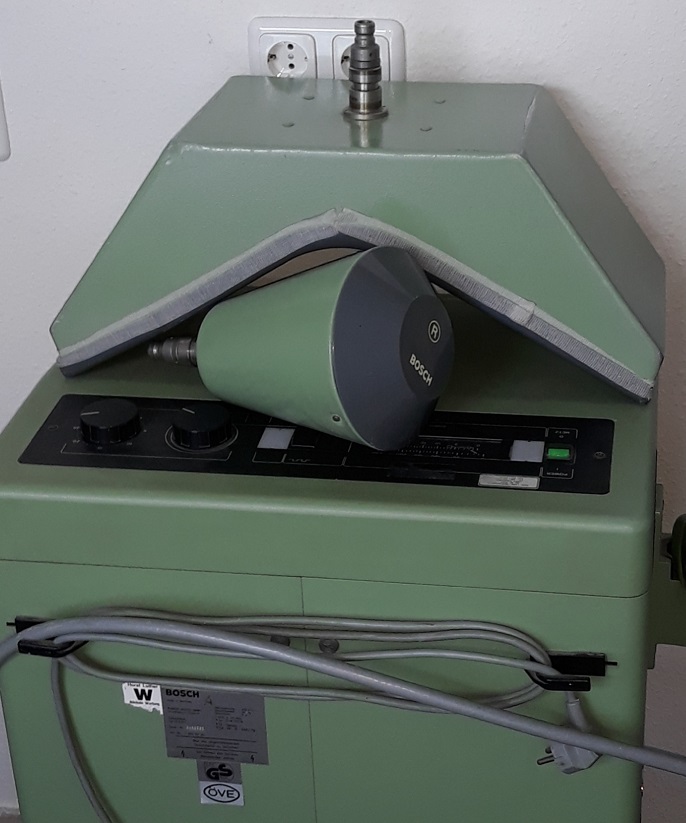

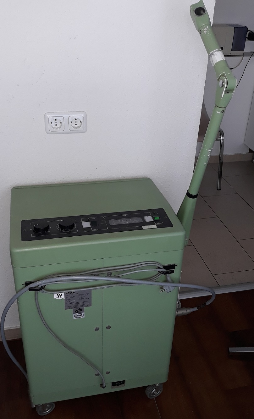

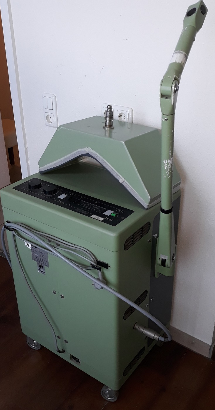

ich vermittle diese man möchte dafür 100EUR haben. Standort 25524 Itzehoe
Interessehalber, was macht man mit sowas denn? Sachen erwärmen?
Mike M. schrieb: > Interessehalber, was macht man mit sowas denn? > Sachen erwärmen? Ja, den menschlichen Körper. Wird z.B. bei Muskelverspannungen oder bei rheumatischen Themen gerne eingesetzt. Ähnlich wie eine Infrarotlampe, nur eben eher wie eine Mikrowelle, man kommt tiefer in das Gewebe. Man findet es unter dem Thema Mikrowellentherapie.

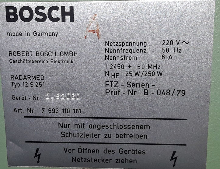

Nachdem Bosch-Medizinelektronik '91 nach Holland verkauft wurde und nun auch dort wegen Pleite des Mutterkonzerns seit '97 nicht mehr existiert: Ich habe damals die HF-Seite und Teile der µP-Steuerung entwickelt. Preise für ärztliche Leistungen lagen seinerzeit viel höher als heute*. Für oberflächennahe Erwärmung ist 600 bis 1200 MHz günstiger, aber in Europa wurde seit 1980 die 70-cm-Röhrentechnik zu teuer und man ging mit den wohlfeilen Ofen-Magnetrons auf 2,4 GHz in höhere ISM-Band. In USA gab es damals auch 800-MHz-Geräte, die aber mit aufkommenden Mobilfunk dann verschwanden. Für tiefere Regionen (z.B. Gelenkinneres und Knochen) wird besser 27 MHz eingesetzt, früher kapazitives Feld (Kondensatorelektroden nach Schliephake), später Spulenfeld, da das E-Feld bei 27 MHz zu viele grässliche Einstrahlungen in die Elektronik (Telefone, Sprechanlagen) verursachte. Fernseh-Gemeinschaftsanlagen waren auch beliebte Opfer. *OT: Vertriebs-Motto war immer 'man hält sich einen Ingenieur, zur Not mehrere. Die muessen das Gerät so billig machen, dass wir es dem Arzt verkaufen können, damit er mit Hilfe der Vergütung in spätestens x Jahren die Kiste bezahlt hat'. Wie ihr seht: Es gibt nichts Neues unter der Sonne, nur x wird immer kleiner. Ersatzteilpflicht war 10 Jahre üblich.

ja natürlich. Man hatte es seinerzeit an Kaninchenaugen getestet und errechnet, dass 2,5 mW/cm² am menschlichen Auge der Grenzwert für Dauerexposition wäre (frag mich nicht, wer das errechnet hat, die FDA in USA arbeitete danach auch). Ärztliches Personal wurde eingewiesen. Beim Schliephake-E-Feld konnte man sich ganz schön die Finger beim Elektrodenzurechtrücken verbrennen. Beim kleinen Spulenfeld und bei den keramischen Nahfeldstrahlern war eine Elektronik zur Reduktion auf 25 W eingebaut. Allerdings wurden/werden die Magnetrons in Spannungsverdopplerschaltung betrieben, so dass die Spitzenleistung dann bei mehr als dem Vierfachen liegt. Magnetrons verhalten sich wie extrem steile Z-Dioden mit einer "Zündspannung" von rd. 2 kV, der Stromflusswinkel, in dem HF erzeugt wird, liegt dann so bei 30...45° je 360°-Vollwelle. --- Zur Zulassung war Prüfung bei TÜV, VDE Offenbach und FTZ nach Verfügung'84 Pflicht. Da der Konzern jede Menge Funk herstellte (damals), wurde das auch stringent eingehalten. Aber auf Katarakte in Augen hat keiner geachtet, auch nicht die Amerikaner, es wurde zudem viel an OEM geliefert. Diese Diskussion kam erst wieder bei GSM in Gang. Die Gefahr des defekten oder verschmutzten λ/4-Isolator-Spalts in Küchenmikrowellentüren lauert da also eher noch heute. edith: Typo
