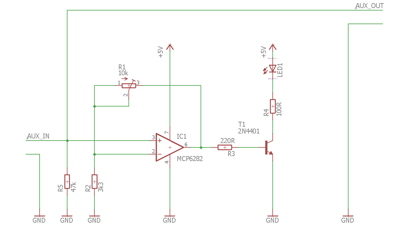

Hallo, Danke für die vielen Antworten. Im Prinzip ging es darum, für einen Freund eine Schaltung zu erstellen, welche in der Lage ist ein Audiosignal in Lichtimpulse umzuwandeln. Er möchte seinen Hobbyraum ein wenig ausschmücken. Nun habe ich die Idee mit dem Arduino weggelassen und alles komplett analog belassen. Folgende Schaltung habe ich mir ausgedacht und auf dem Steckbrett aufgebaut. Funktioniert alles wunderbar, kein ungewolltes Rauschen oder sonstige Störungen am Audiosignal oder an der Basis des Transistors. Das Audiosignal wird auch überhaupt nicht beeinträchtigt und kann parallel weitergeführt werden. Die Schaltung ist nur ein Prototyp um ein paar Messungen mit dem Oszi durchzuführen. Mir ging es nur darum, da ich im Thema Audio einfach gar nicht drin bin, ob ich irgendwelche Dinge beachten muss, an die man zuerst gar nicht denkt.

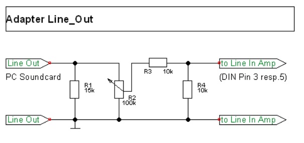

Hi, so sieht zum Beispiel mein Adapter von PC Soundkarte Klinke auf 5-polig DIN aus. Eingang Tonband. Sonst heillos übersteuert. (Der Schleifer steht momentan auf 45 %.) ciao gustav
Yannick M. schrieb: > Folgende Schaltung habe ich mir ausgedacht Autsch. Keine Koppelkondensatoren, die Schaltung hat keine Möglichkeit negative Spannungen zu verarbeiten und braucht eine recht hohe Spitzenspannung um die 0.7V des Transistors zu überschreiten, Hüllkurve wird sowieso nicht gebildet... > und auf dem Steckbrett aufgebaut. Funktioniert alles wunderbar, Wenn man nichts sieht, mag das sein.... Ich würde dir vorschlagen, sie sofort der Elektor als 'von Laien für Laien' Schaltung anzubieten...
Ja dass ich EIGENTLICH Kopoelkondensatoren benötige ist mir volkommen klar. Die Sache ist nur, dass ich nichts Keramisches bzw. Folienkondensatoren über 9pF da habe. Habe nur 9pF zwecks Quarz am ATmega328... Werde aber welche bestellen. Wie gesagt, mir ging es nur darum mal ein bisschen rumzuspielen und zu schauen, wie und in erster Linie OB das alles so funktioniert.
Michael B. schrieb: > Autsch Du nimmst mir das Wort aus dem Mund. Yannick (respektive sein Freund) müssen doch sehr anspruchslos sein.
