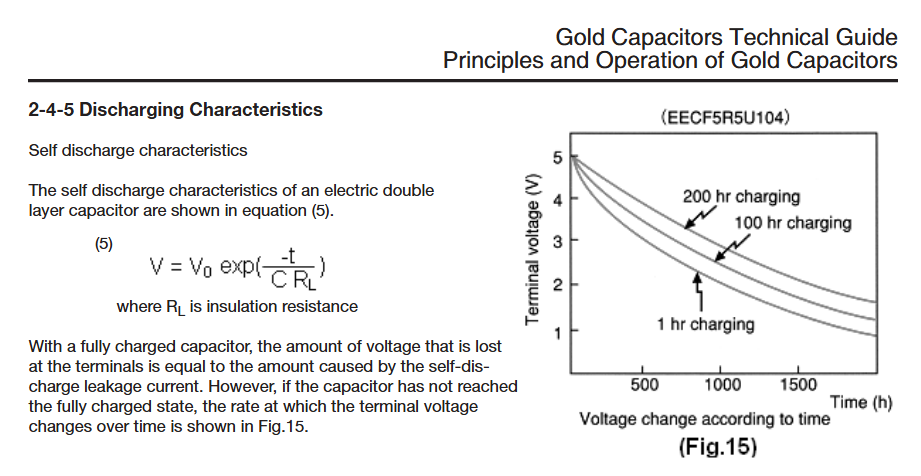

noreply@noreply.com schrieb: > Ersatz hat aber einen großen Leckstrom. Das ist nicht der Leckstrom (leakage current), den du da meinst, sondern die Selbstentladung (self discharge). > Über Nacht ist er praktisch leer. Der sollte da aber schon länger durchhalten. Die aufzufindenden Diagramme gehen da deutlich über 500 Stunden. Evtl. braucht der eine Formierung. Hast du den dann für mindestens 10 Stunden geladen?
1 | It takes a minimum of 10 hours to fully charge the capacitor |
2 | so that a meaningful leakage current value can be obtained. |
aus https://produktinfo.conrad.com/datenblaetter/450000-474999/473120-in-01-en-Gold_Caps.pdf Siehe auch https://ec.kemet.com/wp-content/uploads/2019/02/108-FY19-DC-Low-V-DC-Small-Can-Supercapacitors-Final-v2.pdf auf Seite 26

Lothar M. schrieb: > Evtl. braucht der eine Formierung. Hast du den dann für mindestens 10 > Stunden geladen? Danke. Das mache ich dann mal. Wußte ich nicht, das die so lange brauchen. Gestern nur 30 Minuten. ;-)

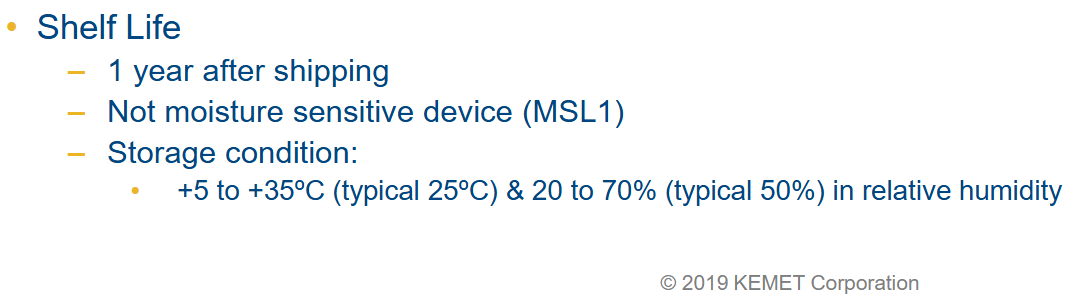

noreply@noreply.com schrieb: > Das mache ich dann mal. Mach ein paar Ladezyklen durch, um die ein wenig zu trainieren. Deine Dinger haben das garantierte "shelf life" von 1 Jahr schon lange hinter sich... ;-) Peter D. schrieb: > Es kann auch ein Defekt in der Schaltung vorliegen, daß diese den > Kondensator leer saugt. Ich bin jetzt schon davon ausgegangen, dass der unbeschaltete GoldCap sich auf dem Labortisch über Nacht selbst entladen hat.

noreply@noreply.com schrieb: > Gekauft vor gefühlt 10 Jahren gebraucht. ;-) Du kennst also das Vorleben des Teils nicht.... Es könnte also sein, dass er schon "Einiges" erlebt (und nicht überlebt) hat. Als da wären... - Überspannung - zu niederohmige (Be-)Schaltung - unsachgemäße Lagerung und Handhabung - mechanische Schocks (mögen sie überhaupt nicht !!) Ich denke, ein neuer wird nicht so teuer sein, dass du dir das nicht leisten kannst, wenn andere Ursachen im (Regler) ausgeschlossen sind.
> Welcher Leckstrom ist für solche Typen normal? Datenblatt lesen! Kann sehr stark unterschiedlich sein. > Sind die Gold Caps bei der Lagerzeit praktisch kaputt? Ja, auch gut moeglich. Ich hab auch schon mal neue auf dem Funkerflohmarkt gekauft die schon >10Jahre alt waren und die dann einfach platt waren. Also auch einen zu hohen Leckstrom hatten. Die Teile altern. Auch in der Schaltung altern sie ja schliesslich. > Evtl. braucht der eine Formierung. Hast du den dann für mindestens 10 > Stunden geladen? Formierung ist nicht das richtig Wort. Das sind ja keine normalen Elkos! Man sollte sich die Teile eher wie eine riesige Parallelschaltung von kleinen Kondensatoren vorstellen die aber ueber Widerstaende verbunden sind. Die Ladung in der naehe des Anschlusses verteilt sich also langsam auf den Rest der Kondensatoren. Und ja, deshalb kann es viele Stunden dauern den komplett zu laden. Das erklaert auch wieso die Teile so hochohmig sind. Also lieber einen neuen Kondensator kaufen und vorher das Datenblatt lesen. Es wird nicht immer so zwischen klassischen "Gold Caps" und Supercap unterschieden. Also Leckstrom vergleichen! Olaf
Bei großen Supercaps, so die Kilofaradklasse, gelten die Leck-/Selbstentladungsströme erst nach 72 Stunden an Spannung. Die Teile haben teilweise erhebliche chemische Prozesse die da ablaufen. Der Leckstrom ist zu Beginn, also direkt nach dem Aufladen, durchaus 10 bis 100-fach größer. Von daher, einfach mal lange an Spannung lassen und "Nachformieren". Es kann gut sein, das es dann dutlich besser aussieht.
