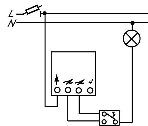

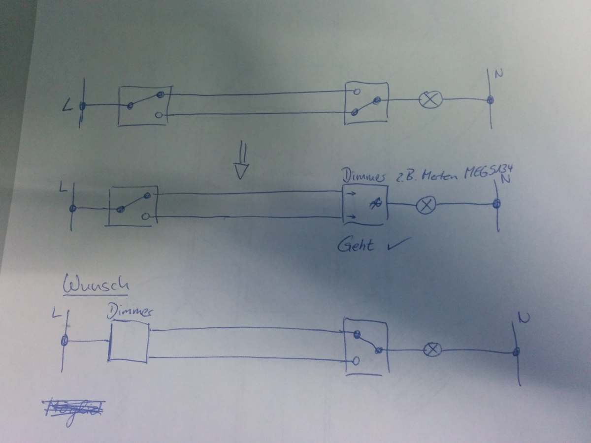

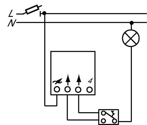

Hallo zusammen, bei einer bestehenden Wechselschaltung möchte ich gerne einen der Wechselschalter durch einen Dimmer (mit integriertem Wechselschalter) ersetzen. Blöderweise ist das allerdings der Wechselschalter, an dem die Phase angeschlossen ist. Die Dimmer, die ich kenne, haben einen Lastausgang und 2 Eingänge für die Phase. Kennt ihr einen Dimmer, bei dem die Last an die korrespondierenden Leitungen angeschlossen wird? Grüße Jörg

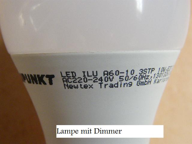

https://de.wikipedia.org/wiki/Wechselschaltung Einen Dimmer könnte man höchsten davor schalten. ES gibt aber LED-Lampen, die den Dimmer schon eingebaut haben. Dimmen funktioniert da ganz einfach durch mehrfaches schalten.
oszi40 schrieb: > https://de.wikipedia.org/wiki/Wechselschaltung > Einen Dimmer könnte man höchsten davor schalten. > > ES gibt aber LED-Lampen, die den Dimmer schon eingebaut haben. Dimmen > funktioniert da ganz einfach durch mehrfaches schalten. Es sind Einbaustrahler. Ich möchte diese nicht wechseln. Wenn es keine andere Möglichkeit gibt, bleiben die Lampen ungedimmt
Ich habe das Bild von "Peter Engelbarts (Gast)" passend abgeändert
Jörg schrieb: > Wenn es keine > andere Möglichkeit gibt, bleiben die Lampen ungedimmt Ich hatte das gleiche Problem. Ich habe dann einfach trotzdem den Dimmer an die von mir gewünschte Stelle eingebaut, konnte dann aber nur noch mit dem Schalter auf der anderen Seite des Raumes das Licht ein- und ausschalten. Die zweite Möglichkeit ist, den Dimmer auf die andere Seite des Raumes zu montieren, dann funktioniert auch wieder die Wechselschaltung.
Wenn der Dimmer keinen Neutralleiteranschluss hat, dann ist es egal auf welcher Seite die Last liegt.
hinz schrieb: > Wenn der Dimmer keinen Neutralleiteranschluss hat, dann ist es > egal auf > welcher Seite die Last liegt. Ist dem wirklich so? Ich könnte es ja mal ausprobieren.
Jörg schrieb: > Ist dem wirklich so? > Ich könnte es ja mal ausprobieren. probiere es lieber nicht, könntest deine Hauptsicherung überlasten. Alleine was du an dem Bildchen abgeändert hast, zeugt davon das du von Elektrik keine Ahnung hast

hinz schrieb: > > Und das geht eben mit jedem Dimmer ohne Neutralleiterbezug. Und da liegt der Hase im Pfeffer. Der Triac hat seine Wunschlastseite. Deswegen ist auf dem Dimmer am Anschluss für die Lastseite ein Glühlampensymbol aufgedruckt! Auch wenn es ein Zweipol ist!
Stromberg B. schrieb: > hinz schrieb: >> >> Und das geht eben mit jedem Dimmer ohne Neutralleiterbezug. > > Und da liegt der Hase im Pfeffer. Der Triac hat seine Wunschlastseite. > Deswegen ist auf dem Dimmer am Anschluss für die Lastseite ein > Glühlampensymbol aufgedruckt! Auch wenn es ein Zweipol ist! Unsinn.
Ich glaube, dass ich irgendwo noch einen alten Dimmer (ohne Neutralleiteranschluss) rumfliegen habe. Ich probiere es einfach mal aus, ob man ihn "falsch" herum betreiben kann. Im schlimmsten Fall geht er kaputt und man hat entweder Durchgang oder keinen. (@Thomas S. (thschl): Warum wird dann die Hauptsicherung überlastet?)
Jörg schrieb: > Ich glaube, dass ich irgendwo noch einen alten Dimmer (ohne > Neutralleiteranschluss) rumfliegen habe. Ich probiere es einfach mal > aus, ob man ihn "falsch" herum betreiben kann. Natürlich geht das. Lediglich manche Sensordimmer zicken da, aber die haben eh keinen Umschalter, dafür einen Fernbedienungsanschluss. Bei denen ersetzt man dann den Wechselschalter an der anderen Bedienstelle durch einen Taster. > Im schlimmsten Fall geht er kaputt und man hat entweder Durchgang oder > keinen. (@Thomas S. (thschl): Warum wird dann die Hauptsicherung > überlastet?) Da geht nichts kapuut, und es wird auch nichts überlastet.

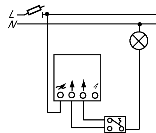

Genau so wie in diesem Bild von Peter Engelbarts funktioniert es. Der Nachteil mit dem Wechselschalter Dimmer ist, dass man nur an dieser Stelle, wo der Dimmer ist, das Licht regeln kann. Es gibt Dimmer mit einem Kontakt, da steht "1" drauf. Dieser Anschluss 1 ist für Fernsteuerung per Taster. Damit kann man dann von jeder Stelle (dass müssen nicht nur eine zusätzliche sein, sondern auch viele) das Licht regeln und auch ein und ausschalten. Damit wäre auch egal wo der Dimmer sich befindet. Jörg könnte (der TE) den Dimmer statt dem Schalter, der zur Lampe geht, den Dimmer dort einbauen. Dabei wird die Phase über ein korrespondierenden Draht weitergleitet, während der Andere korro Draht, der Tasterdraht ist für den Anschluss 1.
Hubert M. schrieb: > Genau so wie in diesem Bild von Peter Engelbarts funktioniert > es. > > Der Nachteil mit dem Wechselschalter Dimmer ist, dass man nur an dieser > Stelle, wo der Dimmer ist, das Licht regeln kann. Es gibt Dimmer mit > einem Kontakt, da steht "1" drauf. Dieser Anschluss 1 ist für > Fernsteuerung per Taster. Damit kann man dann von jeder Stelle (dass > müssen nicht nur eine zusätzliche sein, sondern auch viele) das Licht > regeln und auch ein und ausschalten. Damit wäre auch egal wo der Dimmer > sich befindet. Jörg könnte (der TE) den Dimmer statt dem Schalter, der > zur Lampe geht, den Dimmer dort einbauen. Dabei wird die Phase über ein > korrespondierenden Draht weitergleitet, während der Andere korro Draht, > der Tasterdraht ist für den Anschluss 1. Den Anschluss "1" habe ich bisher noch nicht gekannt. Heißt das, man kann mit dem Taster dann auf- und abdimmen durch Drücken und Gedrückt halten? Das wäre natürlich auch toll. Danke für eure Antworten. Ich probiere es aus, ggf. kaufe ich mir einen Dimmer mit Fernsteuereingang :)
Geh mal in dich und überleg ob du überhaupt dimmen brauchst. Solche Dimmer sind doch total 70er/80er/90er.... Heutige Leuchtmittel lassen sich mit solchen Dimmern kaum noch ansteuern. Ich habe fast alle Dimmer (bis auf einen) durch Schalter ersetzt, immer strahlendes Licht.
Jörg schrieb: > Den Anschluss "1" habe ich bisher noch nicht gekannt. Heißt das, man > kann mit dem Taster dann auf- und abdimmen durch Drücken und Gedrückt > halten? Der heißt auch nicht immer "1", hat aber immer diese Funktion. > Ich probiere es aus, ggf. kaufe ich mir einen > Dimmer mit Fernsteuereingang :) Und einen Taster.

Jörg schrieb: > Blöderweise ist das allerdings der Wechselschalter, an dem die > Phase angeschlossen ist. Die Dimmer, die ich kenne, haben einen > Lastausgang und 2 Eingänge für die Phase. Wir reden hier von Wechselstrom, es gibt eine positive und eine negative Halbwelle !! Das E_Werk hat irgendeine Seite am Trafo auf Erde gelegt, dadurch bekommen wir den Null-Leiter der der uns hilft nicht auf beiden Drähten eine Spannung (kapazitiv gekoppelt) gegen Erde zu haben, damit haben wir Menschen uns was ausgedacht um die 2 Drähte zu unterscheiden, L und N... hätten wir uns nun L als Null-Leiter entschieden, würde sich für den Strom auch nichts ändern, der in den Drähten schwingt..also die Elektronen die einmal in die eine Richtung, dann in die andere Richtung schwingen. Für den Strom ist es völlig Wursch, Käse oder sonstwas, was wir als N oder L bezeichen. Wir haben keine Gleichspannungsquelle und dort eine Diode drinne die entweder leitet oder sperrt... so jetzt ist deine Hauptsicherung überlastet.... im Kopf
Jörg schrieb: > Nochmals mein Problem auf Papier gebracht. Verdrahte auf Sparwechselschaltung um, dann haste auf beiden Schaltstellen die Lampe/Last. Herkömmliche WEchseldimmer kein Problem. Bei Sensordimmern wird je nach Fabr./System der Null benötigt. MfG Eppelein

Wechsler schrieb: > Jörg schrieb: >> Blöderweise ist das allerdings der Wechselschalter, an dem die >> Phase angeschlossen ist. Die Dimmer, die ich kenne, haben einen >> Lastausgang und 2 Eingänge für die Phase. > > Wir reden hier von Wechselstrom, es gibt eine positive und eine negative > Halbwelle !! Das E_Werk hat irgendeine Seite am Trafo auf Erde gelegt, > dadurch bekommen wir den Null-Leiter der der uns hilft nicht auf beiden > Drähten eine Spannung (kapazitiv gekoppelt) gegen Erde zu haben, damit > haben wir Menschen uns was ausgedacht um die 2 Drähte zu unterscheiden, > L und N... hätten wir uns nun L als Null-Leiter entschieden, würde sich > für den Strom auch nichts ändern, der in den Drähten schwingt..also die > Elektronen die einmal in die eine Richtung, dann in die andere Richtung > schwingen. Für den Strom ist es völlig Wursch, Käse oder sonstwas, was > wir als N oder L bezeichen. Wir haben keine Gleichspannungsquelle und > dort eine Diode drinne die entweder leitet oder sperrt... so jetzt ist > deine Hauptsicherung überlastet.... im Kopf Das klingt logisch. Manchmal findet man ja auch bei gewöhnlichen Lampen, dass die Klemmen mit L und N gekennzeichnet, obwohl ja eigentlich Wurst ist, wie herum L und N angeklemmt werden.
Aber der Fühlabgriff für den Phasenanschnitt liegt genau zwischen Triac und Lampe. Wenn ich die Lampe auf die andere Seite montiere, liegt der Regelabgriff direkt an N und spürt nix mehr!

Stromberg B. schrieb: > Aber der Fühlabgriff für den Phasenanschnitt liegt genau zwischen > Triac > und Lampe. Wenn ich die Lampe auf die andere Seite montiere, liegt der > Regelabgriff direkt an N und spürt nix mehr! Blödsinn.
Jörg schrieb: > Ich habe mal in einer Wohnung eine Lampe gewechselt und "nur" den > Lichtschalter ausgemacht. Das Blöde war, dass der "Elektriker" den > Neutralleiter geschaltet hat und nicht die Phase. Spielt nur eine Rolle wenn man Reste der alten Lampe aus dem Sockel pfriemeln muss.
https://dein-elektriker-info.de/dimmer-anschliessen/ Stromberg schrieb: > Aber der Fühlabgriff für den Phasenanschnitt liegt genau zwischen Triac > und Lampe. Wenn ich die Lampe auf die andere Seite montiere, liegt der > Regelabgriff direkt an N und spürt nix mehr! Richtig. Genau so ist das. Hinz schrieb: > Blödsinn. Ja, auch Du hast Recht: Alles, was Du hier ansonderst, ist Blödsinn!

So ists richtig schrieb: > https://dein-elektriker-info.de/dimmer-anschliessen/ > > Stromberg schrieb: >> Aber der Fühlabgriff für den Phasenanschnitt liegt genau zwischen Triac >> und Lampe. Wenn ich die Lampe auf die andere Seite montiere, liegt der >> Regelabgriff direkt an N und spürt nix mehr! > > Richtig. Genau so ist das. Nein, das ist Blödsinn. > Hinz schrieb: >> Blödsinn. > > Ja, auch Du hast Recht: Alles, was Du hier ansonderst, ist Blödsinn! Du hast halt keine Ahnung davon.

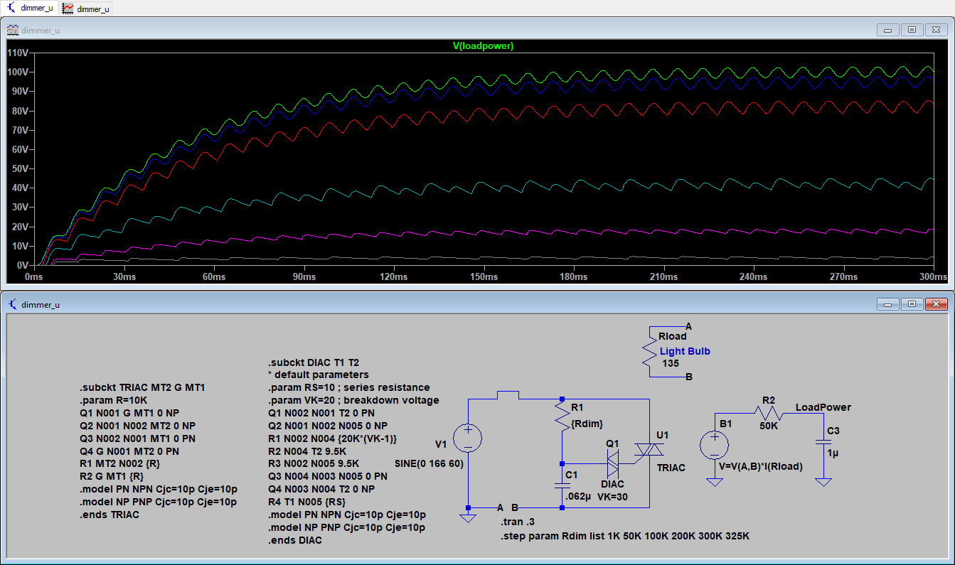

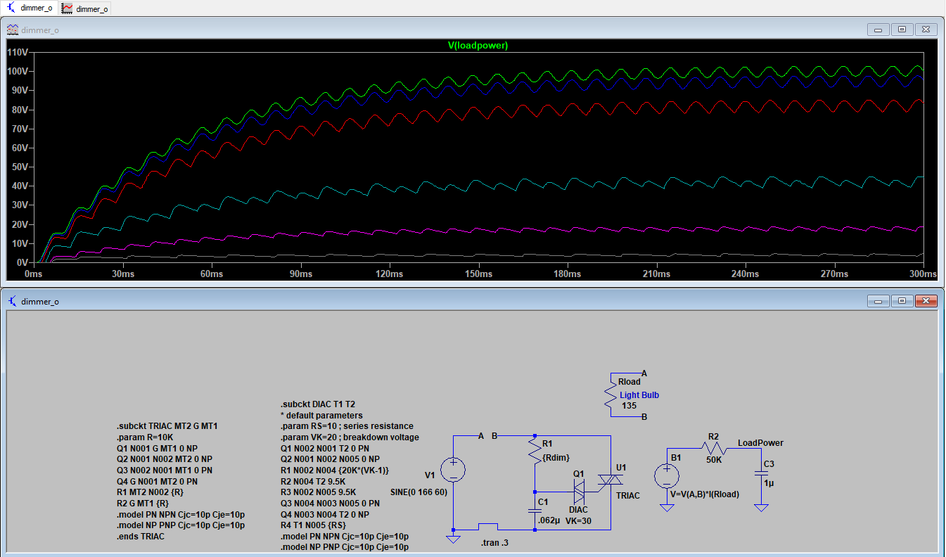

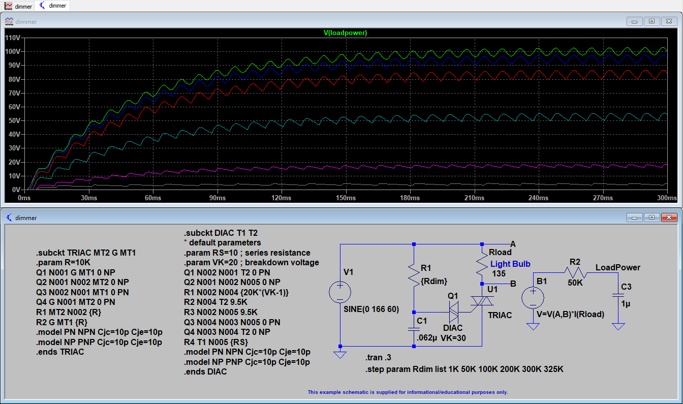

Stromberg B. schrieb: > Aber der Fühlabgriff für den Phasenanschnitt liegt genau zwischen Triac > und Lampe. Wenn ich die Lampe auf die andere Seite montiere, liegt der > Regelabgriff direkt an N und spürt nix mehr! schau dir einfach die Triac Schaltung an, da ist es Wurst oder Käse an welcher Seite die Lampe hängt und bezichtige niemandem deines eigenen Dünnpfiffs, wer weiss wann du deinen Regelabgriff hast
Thomas S. schrieb: > da ist es Wurst oder Käse an welcher Seite die Lampe hängt Ob Wurst oder Käse ist aber schon ein Unterschied... ;-) Wie wärs, wenn das jetzt einfach mal einer, der sich mit sowas auszukennen meint, das Ganze ausprobiert? Ich habs wenigstens mal simuliert und den Dreihdrahtdimmer, der in LT-Spice original dabei ist, in einen Zweidrahtdimmer umgebaut (dadurch ändert sich lediglich das "Helligkeit-zu-Potidrehwinkel" Verhältnis). Und dann habe ich in den neuen Zweidrahtdimmer die Lampe mal oben und mal unten eingebaut. Dadurch ändert sich dann rein gar nix mehr. Die beiden Beschaltungen verhalten sich identisch. So wie es uns das Buch "Elektrotechnik für Anfänger" nach dem Lesen des Kapitels "Reihenschaltung" auch erwarten lässt.
Bearbeitet durch Moderator
Lothar M. schrieb: > Wie wärs, wenn das jetzt einfach mal einer, der sich mit sowas > auszukennen meint, das Ganze ausprobiert? Schon vor Jahrzehnten gemacht.
Deshalb sind bei allen industriell hergestellten Dimmern auch die Klemmen eindeutig beschriftet: Weil es egal ist, wie angeklemmt wird. Alles klar.
Electrical Banana schrieb: > Deshalb sind bei allen industriell hergestellten Dimmern auch die > Klemmen eindeutig beschriftet: Weil es egal ist, wie angeklemmt wird. So wie bei Wechselschaltern.... > Alles klar. Dir ganz offensichtlich nicht.
Electrical Banana schrieb: > Weil es egal ist, wie angeklemmt wird. Nein, weil sonst garantiert einer kommt und anfrägt, wie herum der jetzt rein muss. Und das ist lästig. Und zudem ist es hilfreich, damit man eine Bedienungsanleitung schreiben kann. Denn dafür müsste man sowieso irgendwas draufdrucken. > Alles klar. Ja, was ist denn an der Simulation falsch? Passt die nicht zur Realität?
Lothar M. schrieb: > Ja, was ist denn an der Simulation falsch? Passt die nicht zur Realität? Ja, sie passt nicht. Ein LED Strahler ist nicht einfach durch einen 135 Ohm Widerstand ersetzbar.
Electrical Banana schrieb: > Lothar M. schrieb: > >> Ja, was ist denn an der Simulation falsch? Passt die nicht zur Realität? > > Ja, sie passt nicht. Ein LED Strahler ist nicht einfach durch einen 135 > Ohm Widerstand ersetzbar. Sie passt bestens, fang nicht mit Ablenkungsmanövern an.
Hinz schrieb: > Sie passt bestens, Für die Simulation. Nicht für die Realität. > fang nicht mit Ablenkungsmanövern an. Reiß Dich mal zusammen! Du bist nicht der Größte, Du hältst Dich nur dafür. Für Nicht-Schlaumeier wie Dich ein Link, aus dem hervorgeht, wie schwierig es sein kann, gerade bei LED-Strahlern ein brauchbares Ergebnis zu erzielen: https://www.ehmann-gmbh.de/news/universal-dimmer/
Electrical Banana schrieb: > Hinz schrieb: >> Sie passt bestens, > > Für die Simulation. Nicht für die Realität. Du hast wohl eine eigene Realität. >> fang nicht mit Ablenkungsmanövern an. > > Reiß Dich mal zusammen! Du bist nicht der Größte, Du hältst Dich nur > dafür. Du hast doch echt einen Knall. > Für Nicht-Schlaumeier wie Dich ein Link, aus dem hervorgeht, wie > schwierig es sein kann, gerade bei LED-Strahlern ein brauchbares > Ergebnis zu erzielen: > > https://www.ehmann-gmbh.de/news/universal-dimmer/ Reines Ablenkungsmanöver, es geht in diesem Thread nicht um die Kompatibilität von Dimmern mit LED-Lampen.
