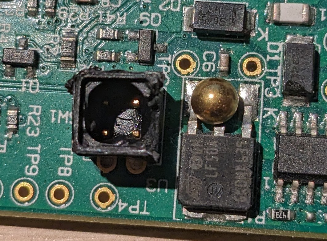

von Christopher .. (icontrol)
Gleicher Fehler. Labor-Netzteil mit 6,5V angeschlossen. Beim betätigen
einer Taste zieht sich das Teil 4,3A.
Komplett zerlegt und mit Druckluft gereinigt. Mechanisch nichts
gebrochen.
Geht aber leider immer noch nicht.
Vom „Support“ erhält man per Mail keine Rückmeldung. Habe mir jetzt den
stromlosen Wassersprudler von Aarke (Carbonator II) geholt. Da ist die
Dorsierumg fast immer gleich (ist beim normalen SodaStream nicht so).
PS: beim der Demontage ist mir folgendes aufgefallen (siehe Foto). Das
Gerät hat sich wahrscheinlich infiziert ?

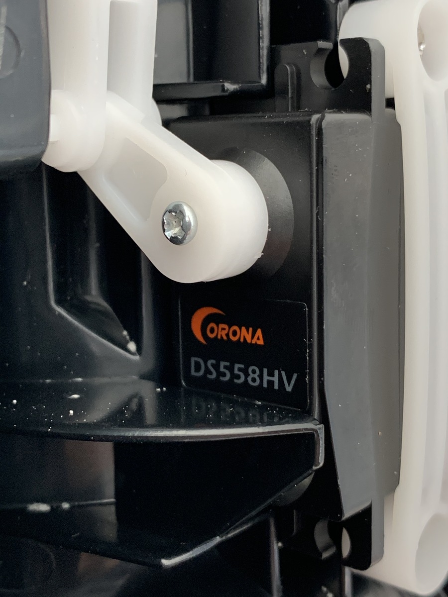

von TR.0LL (Gast)
Warum brauch man so etwas, der rein mechanische geht auch gut?
von Udo S. (urschmitt)
So ist es. Das gleiche z.B. mit Wasserkochern. Die alten haben 20 Jahre
und mehr gehalten, bis irgendwann das Heizelement korrodiert war.
heute bekommt man elektronische wo das Wasserstandsfenster dann ein
"Ambilight" aus Leds hat, die sind nach spätestens 1-2 Jahren am Arsch
weil das Kondensatornetzteil verreckt.
von TR.0LL (Gast)
> betätigen
> gebrochen.
Hat der Servo etwas mit dem Virus zutun?
Nicht wirklich. Das ist ein ganz normaler billiger Modellbau-Servo, bei
dem Ding soll man schließlich den Namen bezahlen und nicht die Bauteile.
von Matthias N. (matthias_n259)
Hallo zusammen
Bei meiner SodaStream Power das gleiche. Jedoch konnte ich ein Bauteil
finden welches sich beim schütteln defekt anhört. Hat jemand eine Idee
welches Bauteil das ist? Ein Relais?
Fotos im Anhang.
Gruss Matthias
von Teo D. (teoderix)
Könnte sein, vor allem weil man beim schütteln was hört. Nur ist das

von ... (Gast)
R.W. schrieb:
> Defekt ist meistens das Servo wie ich gelesen habe. Jemand ne Ahnung wo
> man ein passendes bekommt?
bei jedem Modellbauhändler... ev. besser gleich ein stärkers/bessers
(ev. Brushless) einbauen.
Bei vielen Überlasteten Modellbauservos verschweißen die Bürsten (nur
Blechstreifen) am Kollektor und werden teilweise umgebogen. Als
Folgefehler steigt die Stromaufnahme (meist Drehrichtungsabhängig) und
überlastet dann die MOSFET der H-Brücke. Getriebeschäden sind natürlich
auch möglich, aber passen nicht zur Fehlerbeschreibung von 4A
Stromaufnahme und sonst keine Reaktion.
Unter der Voraussetzung, dass das Bild vom 19.04.2020 aus einem Gerät
stammt und SodaStream da wirklich ein Billigservo verbaut und
nichteinmal das Label ändert, wäre das die techn. Daten zum Servo:
Corona DS558HV Digitale Metal Gear Servo 14kg  58g  0,18 Sec
Modell: DS558MG
Betriebsspannung: 6.0V / 7.4V
Betriebsstrom: 300mA / 400mA
Betriebsgeschwindigkeit: 0.20sec.60º / 0.18sec.60º
Stall Drehmoment: 12kg.cm / 14kg.cm
Größe: 20X40X38.5mm
Gewicht: 58g
Totband: ≤3uSec
Betriebs Reisen: 40º / der einen Seite Puls reisen 400us
Potentiometer: 5 Schieber / Direct Drive
Kugellager: MR106
Getriebe: Metall
Stecker Draht: 300mm
Betriebstemperaturbereich: -20 ° C + 60c

Vielen Dank, damit kann man doch arbeiten ;). Dann werde ich mir mal ein
solches besorgen.
von Harald W. (wilhelms)
Kilo S. schrieb:
>>  (In) anderen Läden zahlt man 6,- Euro.
> Bei uns in der trinkhalle 5,80€.
Dafür lohnt es sich doch auch, quer durch die Stadt zu fahren. :-)
von R.W. (Gast)
Für alle, die nach mir auf der Suche sein mögen nach dem Servo, habe mir
das hier gerade für nen 10er bestellt. Werde berichten wenn es da ist
und ob der Sprudler dann damit wieder läuft wie er soll...
https://hobbyking.com/de_de/corona-ds558hv-digital-metal-gear-servo-14kg-58g-0-18-sec.html

von Gero (gschwaer)
ich denke ich bin auf das selbe Problem gestoßen. Der "schwarze Kasten"
ist aber kein Relais oder Kondensator, sondern ein Neigungssensor.
Eigentlich nur eine leitende Kugel die ein paar Kontakte kurzschließt
(deshalb auch das klackern wenn man es schüttelt). Anbei ein Bild.
Meine Vermutung: Wenn man den Sprudler verkehrt herum hält und auf eine
Taste drückt merkt das der uC und sperrt das Gerät für immer.
Meine Lösung für das Ganze ist aber evtl. etwas extrem. ;)
https://github.com/gschwaer/sodastream-power-mod#just-why--the-beginnings
Viele Grüße
