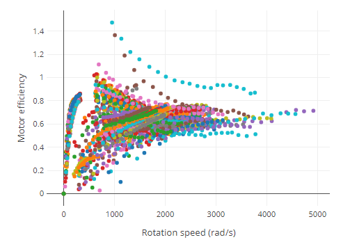

Hallo Zusammen, Ich war gerade auf der Suche nach konkreten Beispielen von Effizienzwerten verschiedener BLDC. Diese Seite hat eine grosse Menge an Motoren vermessen: https://database.rcbenchmark.com/motors Im Schnitt haben die vermessenen Motoren einen Wirkungsgrad von 60 bis 80 % (zumeist eher in Richtung 65%). Ich habe heute auch 3 verschiedene Motorpaare vermessen und messe interessanterweise das gleiche - (zwischen 60 und 65% bei allen 3 Versionen), insofern glaube ich den Messwerten dieser Webseite. In diversen Foren werden BLDC's immer mit >90% angepriesen. Hatte einer von euch wirklich jemals über 90% bei einem BLDC messen können? LG
PS: Natürlich sind die Messwerte ueber 100% Blödsinn, jedoch ist vor allem bei höheren Drehzahlen eine Tendenz erkennbar.
Stefan schrieb: > PS: Natürlich sind die Messwerte ueber 100% Blödsinn, Da steht keine Effizienz (eta) in %. (100%-eta=P_Verlust) Sondern diese Grafik (deren Fundort Du durchaus hättest näher darlegen können) zeigt die sog. "Motor Efficiency", die wird in Newton/Watt angegeben. Diese Dinger werden (nicht zuletzt wegen der meist auch ganz anderen Anwendung) auch ganz anders spezifiziert. Auffindbar u.a. auf anderen Unterseiten dieser Website: https://rcbenchmark.gitlab.io/docs/en/dynamometer/theory/how-to-measure-brushless-motor-and-propeller-efficiency.html Und eine Tabelle mit so einigen Spalten findet sich bei jeder Beschreibung einzelner Motoren dort, z.B. hier: https://database.rcbenchmark.com/tests/xq9/hglrc-hf1407-3600kv-gemfan-windancer-3028-3s > vor allem bei höheren Drehzahlen eine Tendenz erkennbar. Welche Tendenz genau meinst Du (oder meintest zu meinen)? Stefan schrieb: > wieso gibt es keine kleinen Induktionsmotoren zu kaufen > (vor allem welche mit niedrigeren Spannungen)? Diese Frage ist also nunmehr geklärt, oder wie? Was entwickelt wurde, wurde gekauft und verbaut. Es wurde mow die Eignung oder Nichteignung festgestellt. Auch wurde selbiges Produkt (Motor) verbessert bzw. optimiert (manche Ergebnisse dessen nicht aus Sicht aller "besser" - daher wurde es wiederum verbaut, oder nicht... und der Prozeß stattdessen mit anderem Produkt Entwicklung, Spezialisierung, Marktgegebenheiten, Umstände. Resultat: Heutiger Stand. Dieter schrieb: > Entwicklung der Produkte verlief in die bekannte Richtung. Die Prinzipien sind sich eben ähnlich, aber nicht gleich. Diese Entwicklung ist allein aus philosophischer Sicht ein Zufallsprodukt - vielmehr lief es so, wie es mußte.
Stefan schrieb: > In diversen Foren werden BLDC's immer mit >90% angepriesen. Hatte einer > von euch wirklich jemals über 90% bei einem BLDC messen können? Nie selber gemessen, ich würde aber eher von 80-85% im "sweet spot" ausgehen. 60-80% können da schon passen.
