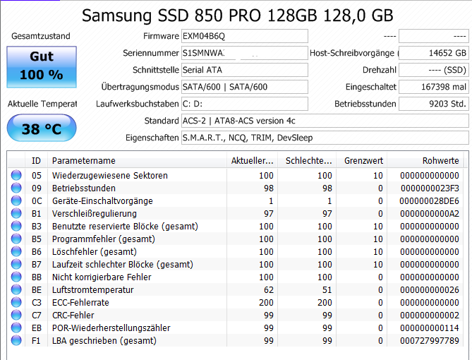

Andre schrieb: > Ich habe einen ZFS Cache auf ner SSD liegen. Wenn damit was schief geht > hätte ich das definitiv sehr deutlich mitbekommen. > Meiner Meinung nach sind SSD schon seit Jahren betriebssicher und im > normalen Einsatz absolut unproblematisch. > Muss man sich nur rantrauen. Das obige Teil tut seit fast 5J ~5h pro Tag unter Win7. (Sagt zwar nich viel, kann aber beruhigend wirken;)
Teo D. schrieb: > Das obige Teil tut seit fast 5J ~5h pro Tag unter Win7. mit welchem tool wurde das bitte erstellt? danke ich habe mehrere SSDs, festverbaute und auch USB3-externe, deren Werte poste ich dann gerne

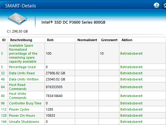

Meine P3600 hat jetzt 10k Stunden mit 23 TBW (ist bei mir System und Spiele). Ich nehme auch keine besondere Rücksicht auf die SSD. Aber sie ist mit 4.38 PBW natürlich auch etwas besser als ne EVO 860 1TB kann ja nur 600 TBW (also theoretisch nach 600 mal voll schreiben kaputt)
