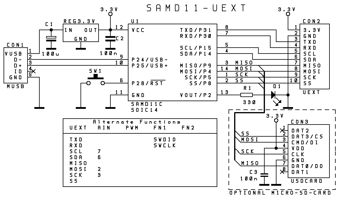

Orcad 386 läuft unter Dosbox ganz gut - die Ausgabe erfüllt aber nicht unbedingt heutige Standards (s.o.) ;-)
foobar schrieb: > Orcad 386 läuft unter Dosbox ganz gut - die Ausgabe erfüllt aber nicht > unbedingt heutige Standards (s.o.) ;-) Hmm, ich finde das garnicht so schlecht. Alles Wesentliche ist sehr gut erkennbar. Das ist zumindest sehr viel besser als ASCII art oder Drecksscheisse wie das, was "Fritzing" o.ä. produziert...

foobar schrieb: > Orcad 386 läuft unter Dosbox ganz gut - die Ausgabe erfüllt aber nicht > unbedingt heutige Standards (s.o.) ;-) Nanu, zu DOS-Zeiten wurden schon ARM-Controller verbaut?
> Wo bekomme ich das her? Von den Originaldisketten. Falls du kein Diskettenlaufwerk mehr hast (wie ich z.B.) sind die Images auch im Netz zu finden. > Könnte ich dir die Dateien einmal zusenden? Häng sie an einen Post dran und ich schau mal rein. Allerdings gab's afair immer ziemliche Probs mit den verwendeten Libraries ... > Nanu, zu DOS-Zeiten wurden schon ARM-Controller verbaut? Ne, war einfach etwas zum Testen ;-) Und wie ich gemerkt habe: der Schaltplaneditor ist immer noch weit besser zu bedienen als alle neueren Programme - die Tastensequenzen sind noch im Muscle-memory drin und man muß nie zur Maus greifen ;-)
