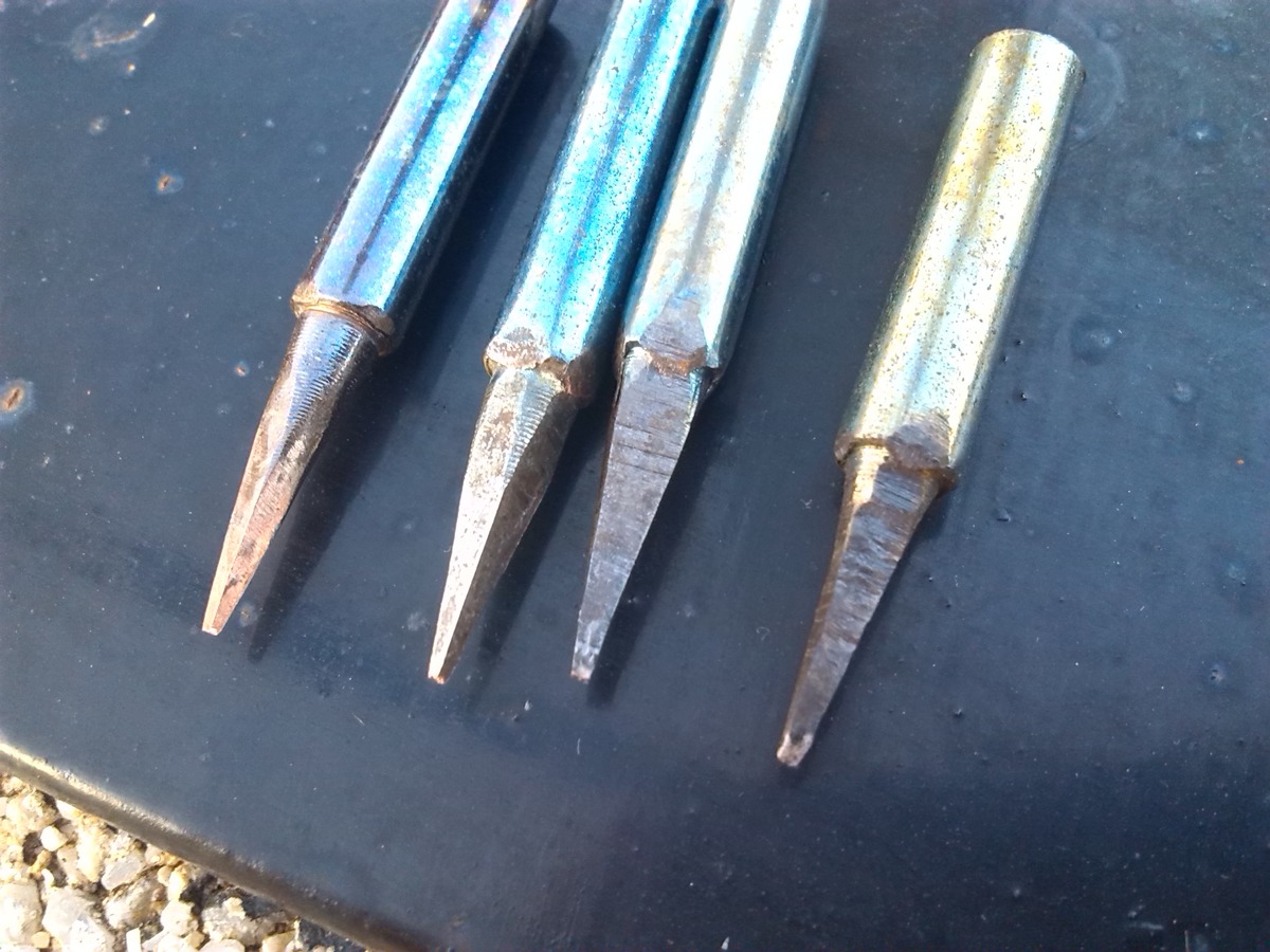

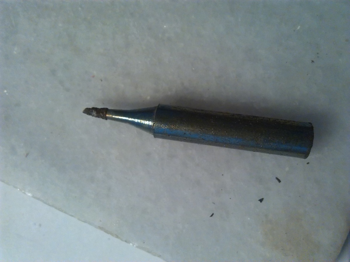

Wer lötet mit diesen runden Lötspitzen die 3-4 mm hoch verzinnt sind,
und wo sich das Zinn oben ansammelt je länger man lötet?
Bin ich der Einzige der die umschmiedet, oder nehmt Ihr andere?
Wischt Ihr das Zinn alle 2-3 Lötstellen auf dem Schwamm ab, oder wie
geht Ihr damit um?
Ich löte mit 37/60 bleihaltig von Stanniol, oder anderes deutsches Zinn,
25 Jahre altes Zinn, kein Schinaschrott. Da brauche ich vorn einen
kleinen Bereich, und keine Rundumversorgung auf der ganzen Spitze bis
4mm hoch.
Anbei 2 Bilder wie ich die Spitzen anschmiede, rechts sieht man eine
verzinnte. Das andere Bild wie auf der Rundspitze das Zinn überall
hinfließt, nur nicht an die Spitze wo ich löten will.

von Harald W. (wilhelms)
...und wie machst Du anschliessend den Eisenüberzug drauf?

von Andre (Gast)
Ich nicht, finde die furchtbar unpraktisch. Bei mir gibt es fast nur
Meißelspitzen in 1,5-3mm Breite. Und Hohlkehlen für SMD.
Was hast du da überhaupt für eine Lötstation? Bei meiner haben die
Spitzen gar nicht so viel "totes" Material was man irgendwie umformen
könnte, du hättest da schon längst das Heizelement platt geklopft.
von ghhffvbfc (Gast)
Du bist zumindest recht allein mit der  Verwechslung von Schmieden und
Feilen.
ghhffvbfc
> Feilen.
Nö, er hat die armen Teile schon geschmiedet.
Für blanke Kupferlötspitzen galt ja auch, dass man sie besser schmiedet
als feilt, weil sie dann nicht so schnell ablegieren. Wer aber solch
eine Dauerlötspitze derart verwurschtelt (egal ob mit Hammer oder
Feile), der hätte besser beim alten „Klempnerlötkolben“ bleiben sollen.
Ich denke, so sehen alle gute Lötspritzen aus, außer das
Dachrinnen-Werkzeug aus dem Baumarkt. Dort wird solides Kupfer
Vollmaterial angeboten (taugt das eigentlich was?)
Ich vermeide jegliche Bearbeitung der Oberläche, weil sich die
Eigenschaften der Spitzen dadurch dramatisch verschlechtern.
> oder wie geht Ihr damit um?
Ich verwende ein Baumwolltuch, für hartnäckigen Schmutz gelegentlich
auch mal Stahlwolle (eigentlich soll man Messingwolle nehmen).
Ich hab, was Lötwerkzeug und Material angeht, mit chinesischen Produkten
ausschließlich gute Erfahrung gemacht. Ich trauere der Zeit nicht
hinterher, als ich noch den zehnfachen Preis vom Taschengeld aufbringen
musste. Also lass das mal mit "Schinaschrott", diese Zeiten sind lange
vorbei.
> Da brauche ich vorn einen kleinen Bereich, und keine Rundumversorgung
> auf der ganzen Spitze bis 4mm hoch.
Es steht Dir frei, Lötspitzen in der gewünschten Form zu kaufen. Warum
ser spitze runde Modelle meist als Standard-Ausstattung dabei sind, kann
ich nur erraten: Damit du weiteres Zubehör nachkaufst.
> verzinnte.
Ich sehe da ganz viel Schmand. Vielleicht lötest du mit zu viel
Temperatur oder dein altes Zinn ist oberflächlich stark Oxidiert.
Bleihaltiges Zinn verarbeite ich mit 300°C. Altes Zinn und alte Bauteile
wische ich vorher immer mit viel Druck am Baumwolltuch ab, um den
gröbsten Dreck abzuwischen. Lochrasterplatinen putze ich vorher

von Thomas G. (thomas_g760)
> vorbei.
Das wiederum wollte ich nicht sagen. Ich habe bis vor 2 Jahren noch mit
dem Lötkolben aus den 80gern gelötet, und habe nun 2 kleine aus China.
Die möchte ich nicht mehr hergeben so schnell wie die warm werden, und
wie billig die waren. Zumal man noch die Temperatur per Rädchen
einstellen kann.
Aber die Lötspitzen !!!  Wer lötet denn mit diesen Rundspitzen? Da läuft
doch das Zinn nach oben. Diese Frage hat noch keiner beantwortet.
Kann mir mal jemand einen Link posten wo es solche Spitzen gibt die vorn
flach sind und 1.5 bis 2mm breit?
Muß man die im Spezial-Spezialzubehörladen kaufen, oder gibts das auch
bei Ali?
Jörg W. schrieb:
> Wenn du natürlich andererseits mit deinen zurecht geschmiedeten Spitzen
> (unter Verzicht auf Langlebigkeit, da sie dann ablegieren) zufrieden
> bist, dann mach es doch einfach so.
Ich würde ja gern diese eisenüberzogenen Spitzen benutzen, deshalb frage
ich ja wo es die Form gibt die ich brauche.
Aber scheinbar lötet die Mehrzahl hier mit sauteuren speziellen
Lötstationen wo es dann jede Spitze gibt die man sich wünscht - für 15€
die Spitze.
Und die anderen kleksen mit den Rundspitzen rum und wischen die alle 3-4
Lötstellen auf besonders präparierten Schwämmen ab.
Ich glaube, mein Problem ist, daß ich noch aus dem vorigen Jahrtausend
bin, und viele Lötstellen hintereinander löten will, ohne dauernd die
Spitze abzuwischen, und dann lege ich auch noch Wert auf anständige
Lötstellen, und glänzen müssen sie auch ...
Ich sehe es ein, ich verlange zuviel von dieser neuen Welt.
Aber wenigstens meine Eingangsfrage kann ich mir jetzt beantworten - ja,
ich bin wohl der Einzige und ein Exot :-)
Dein zweites Bild zeigt eine herzlich ungepflegte Spitze. So ähnlich
sieht das immer aus, wenn man mit einem zu schlappen Lötkolben und dann
partout mit viel zu heißer Spitze herumlötet. Da verzundert das Zinn
rasant und das Kolophonium verbrennt zu etwas kohle-koks-artigem.
Du solltest das überflüssige Zinn-Oxid-Dreck-Gemisch rechtzeitig
abwischen und so einer Spitze auch mal eine ordentliche Verzinnung

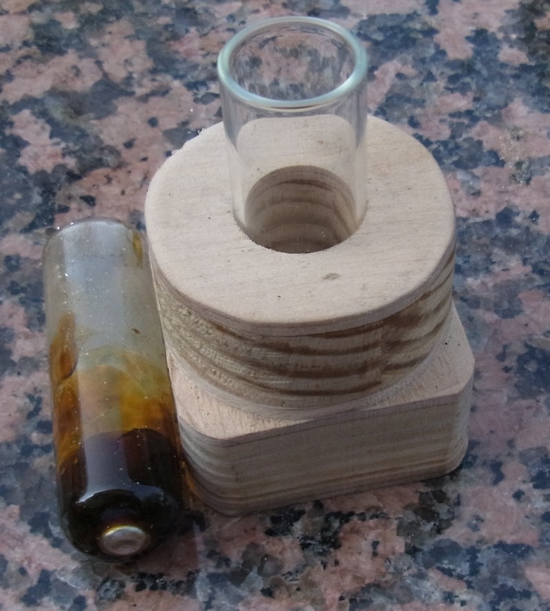

gönnen.
Dazu brauchst du nen großen Tropfen Lötzinn UND ein noch größeres
Stück Kolophonium. Und ggf. eine Glasschale, entweder ein kleines
Reagenzglas oder ein Uhrgläschen oder ein leeres gläsernes
Kosmetik-Töpfchen deiner Frau oder etwa ähnliches.
Siehe Bild, sowas sich selber aus ein paar Resten zu bauen, sollte jeder
in der Lage sein - selbst Programmierer mit 3 oder mehr linken Händen.
Zinn rein, Kolo drauf, Kolben rein, bis alles gut aufgeschmolzen ist und
dann die Spitze für einige 10 Sekunden im Zinntropfen "baden" - das Kolo
sollte alles gut einhüllen, so daß keine Luft drankommt. Anschließend
ist dann auch deine gezeigte Spitze wieder fast wie neu. Aber dazu
darfst du den Kolben nicht auf "Hartlötung" stellen.
W.S.
> https://de.aliexpress.com/item/1922918336.html
> Schalte bei Aliexpress auf Englisch um und suche dann ...
Ja, das stört ungemein, daß fast jeder Link hier im Forum Ali jedesmal
auf deutsch umstellt. Wie könnt ihr da überhaupt was finden?
Ich bestelle jetzt mal 1C Spitzen, die sind so ungefähr was ich gern
hätte. Nicht so schön flach wie meine geschiedeten, aber vielleicht
gehen die auch.  Wenn nicht kann ich die ja mit wenigen Hammerschlägen
meiner eigenen Welt anpassen :-)
https://www.aliexpress.com/item/32966287581.html
von Old P. (Gast)
Arno K. schrieb:
> Das ist auch nicht richtig!
> Ic mag Rundspitzen zwar nicht, aber hochsaugen tut sich da nichts, gehen
> genauso wie alle anderen Spitzen auch.
> Was führt ihr nur mit eurem Zeug auf?
Nun, ich kloppe zwar nicht wie irre auf meinen Spitzen rum, doch ich
habe zwei sehr schlanke Ersaspitzen, da gibt es durchaus genau diesen
Effekt. Das Zinn zieht sich immer etwas hoch, damit zu löten macht
keinen Spaß. Wenn frisch abgewischt und ins Kolo gehalten, dann gehts
kurz, 10-20 Sekunden später ist es aber wieder oben. Eine Ursache dafür
habe ich noch nicht gefunden oder ergründet.
Dennoch: Wer auf modernen Spitzen rumkloppt, der ersetzt Autoreifen auch
durch Steinräder (wie ein User weiter oben so schön schrieb)
