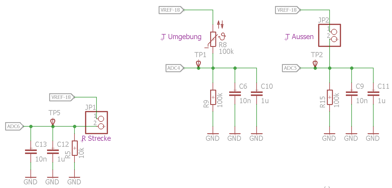

ich möchte 3 Messungen an den Pins PA4 (ADC_IN4), PA5 (ADC_IN5) und PA6
(ADC_IN6) durchführen.
Grundsätzlich funktioniert die ADC conversion, aber sobald sich ein
Messwert auf einem Kanal ändert werden die anderen Kanäle mit
beeinflusst.
Irgendwie scheint der Kanalwechsel mit sConfig.Channel = ADC_CHANNEL_xy;
nicht zu funktionieren.

von Stefan F. (Gast)
M. G. schrieb:
> sobald sich ein Messwert auf einem Kanal ändert werden die
> anderen Kanäle mit beeinflusst.
Das ist völlig normal, solange die Eingänge offen in der Luft herum
hängen oder mit einer zu hochohmigen Quelle angetrieben werden. Jetzt
wäre also dein Schaltplan von Interesse.
von M. G. (ixil96)
Hier der Schaltplanausschnitt
Die ADCs hängen nicht in der Luft! An ADC4 und an ADC5 hängt jeweils ein
100k NTC.
An ADC6 hängt ein 10k-Poti (Wenn ich hier den Widerstand verändere,
ändern sich auch die Werte von ADC4 und ADC5)
M. G. schrieb:
> An ADC4 und an ADC5 hängt jeweils ein 100k NTC.
100kΩ ist sicher zu hochohmig. Bei AVR werden 10kΩ als Maximum
empfohlen, bei STM32 wird es sicher ähnlich sein.
Grund: Im ADC befindet sich ein Kondensator, der schnell genug
(innerhalb der Sampling Time) umgeladen werden muss. Wenn die Quelle zu
hochohmig ist, dauert das zu lange.

von Gerd E. (robberknight)
Stefanus F. schrieb:
klar. Aber er hat jeweils 1 µF an den ADC-Pins. Das ist wesentlich
Größer als der Sample-Kondensator des ADC und sollte bei langsamem
Samplen helfen.

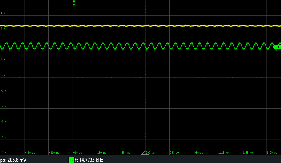

Was ist VREF-18 für eine Quelle?
Ist die stabil während des Messens und beim Umstellen des Potis ->
Nachmessen mit Multimeter, evtl. auch mit Oszi auf Schwingen testen.
Wie sieht die Versorgung des STM32L010 aus? Ist die stabil?

von M. G. (ixil96)
VREF-18 ist eine 2V Spannungsreferenz (MCP1501-20)
Die Referenz ist lt. Oszi alles andere als stabil...eher ein schöner
Sinusgenerator :-(
Wobei das sollte aber nicht das eigentliche Problem sein.
Sicher? Das ist doch (wie du schon erkannt hast) keine Referenz, die
diesen Namen verdient hat.
von M. G. (ixil96)
So, ich habe die Referenz nun entfernt und die Versorgung von 3,3V auf
die Pins geführt. Die Versorgungsspannung ist stabil, aber das Ergebnis
ist das selbe.
Ich kann irgendwie die Channels nicht einstellen (wechseln) :-(
