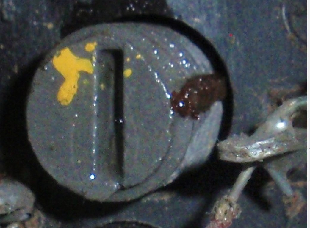

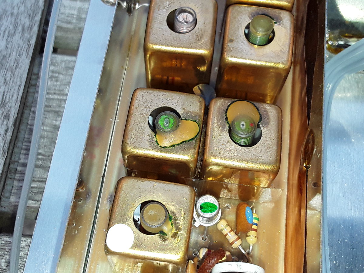

Hallo, wie entfernt man am besten Wachs aus / von Filterspulen, dass dort als Spulenbremse zum Festsetzen angebracht wurde? Siehe Bild.

KA was du vorhast. Normal wird das einfach ignoriert.
Ich hasse so etwas! :-( Warum legen die keinen Faden ins Gewinde? Die Kerne bekommst Du mit nem Schraubendreher heraus, der vorsichtig mit nem Lötkolben angewärmt wird. Ich würde den Fehler aber erst woanders suchen, Bandfilter sind äußerst selten kaputt, es sei denn, das Gerät ist ins Wasser gefallen. mfg

Umdrehen und mit Heissluftlötkolben von unten nach oben erhitzen. Gerade so temperiert, dass Wachs flüssig wird und abtropft. Das mit dem Löschpapier fand ich auch interessant.

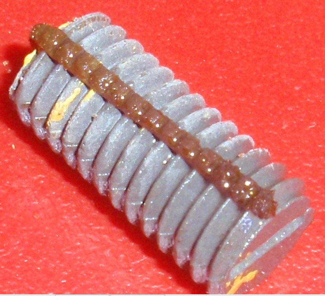

Das Wachs, welches auf den Foto zu sehen ist, dürfte Bienenwachs sein. Das sichtbare Wachs vorsichtig entfernen, dann sollten sich die Kerne gut drehen lassen. Zum Drehen des Kerns IMMER einen EXAKT PASSENDEs Abgleichwerkzeug verwenden, nötigenfalls einen Schraubenzieher passend feilen/ schleifen. Normal wird nur obenauf 1 Tropfen zum Fixieren raufgemacht. Dussel lassen das Wachs voll ins Gewinde laufen. Trottel nehmen dann auch noch Kerzenwachs. Da hilft evtl. eine Heißluft- Pistole. Gummifaden aus Wäsche- Gummiband geht gut, wenn nötig. Textilfaden auch. Beispielbilder: Ferritkern mit verhärtetem Gewebeschlauch. Silikonöl rein, mit passendem Schraubenzieher hin und her bewegen... dauerte über 1 Stunde, ging aber raus. Ich persönlich mache mit der Pinzette einige Fussel Zellstoff oder Watte in die Kernröhre, dann Bienenwachs drauf. Reicht aus, wenn es ein stationäres Gerät ist. Ausnahme vllt. Erdbebengebiete ab Stärke 6 auf der Richter- Skala. :-|

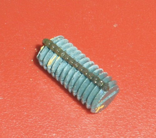

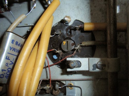

Edi M. schrieb: Ich möchte bitte zwei Dinge nachfragen. > [...] > Trottel nehmen dann > auch noch Kerzenwachs. Was ganz offenbar eine Kritik sein soll. :-) Bezieht sich das auf "Kerzenwachs" falls es Bienenwachs ist oder falls es sich um Stearin (oder ein ähnliches Abfallprodukt der Erdölproduktion handelt). > [...] > Beispielbilder: Ferritkern mit verhärtetem Gewebeschlauch. Spontan, also ehe ich die Bildunterschrift gelesen hatte, fiel mir ein, dass ich einmal genau so etwas - soweit ich mich erinnere - gesehen habe. Ich würde das aber als Kern mit angespritztem "Gummi" bezeichnen. Ist schon lange her, aber damit hatte ich oft zu tun. (War mir entfallen). Darüber hinaus sehe ich da keinen Gewebeschlauch. Ich will nun nicht behaupten, dass Du Dich oder ich mich irrse, halte aber beides für möglich. Magst Du dazu bitte was sagen? Bist Du sicher, dass Du das richtige Foto erwischt hast und es richtig beschreibst? > [...]

Nach meiner Erfahrung ist das Wachs immer so weich, dass man es nicht entfernen muss. Wichtiger ist die Klinge des Abglichstiftes. Die muss genau zum Schlitz im Ferrit passen, sonst platzt beim drehen gerne ein Stück Ferrit ab, und der Schlitz ist im Eimer. Erwärmt habe ich bisher immer nur dann, wenn das gesamte Gewinde mit Wachs vollgelaufen ist. Das ist aber meistens nicht der Fall.
Passenden Metallschraubendreher für den Schlitz wählen Dann mit der Lötkolbenspitze den Schrauber erwärmen. Dadurch wird nur der Kern und nicht das ganze Filter erwärmt. Nun gefühlvoll den Kern bewegen

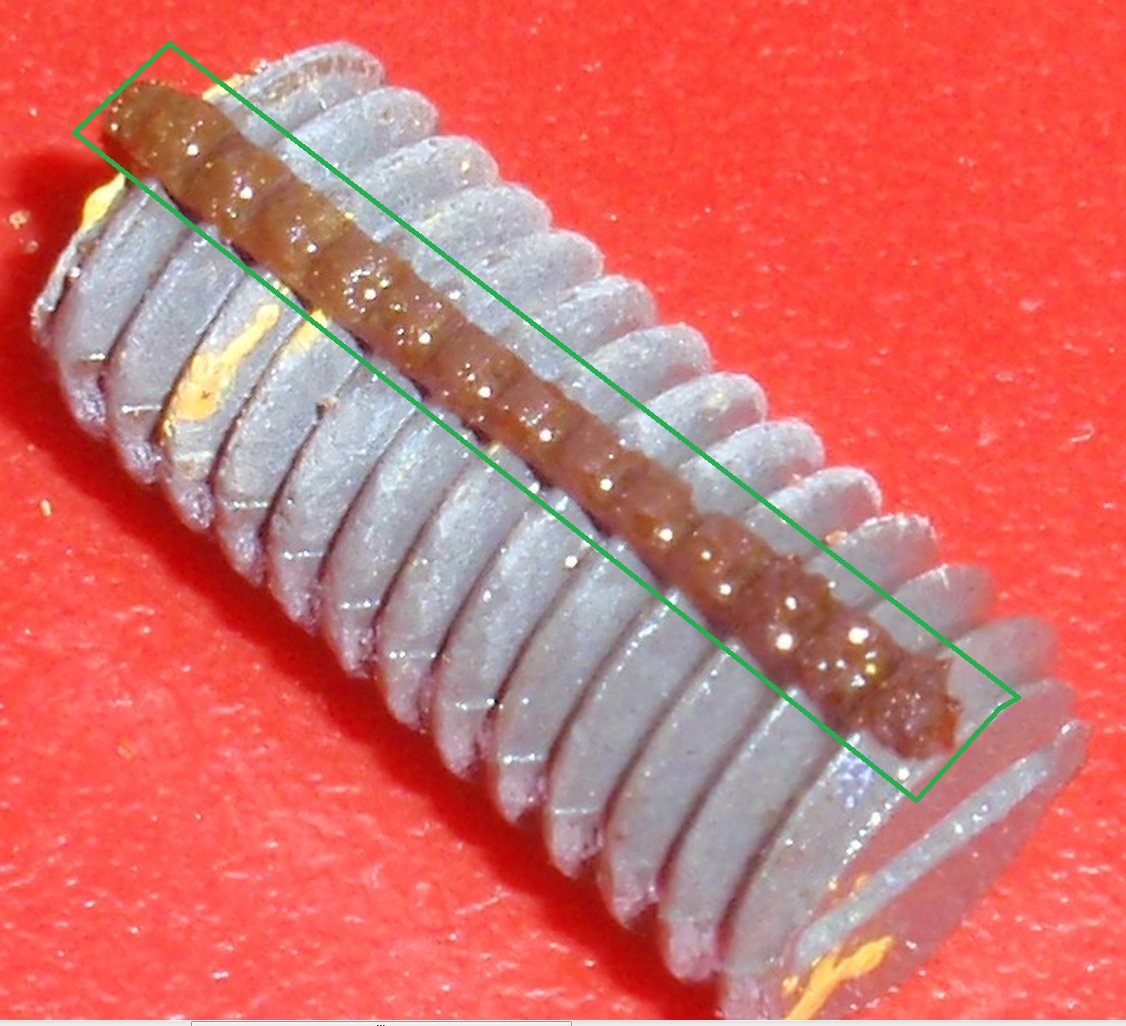

Theor schrieb: > Ich möchte bitte zwei Dinge nachfragen. > Edi M. schrieb: >> Trottel nehmen dann >> auch noch Kerzenwachs. > Was ganz offenbar eine Kritik sein soll. :-) > > Bezieht sich das auf "Kerzenwachs" falls es Bienenwachs ist oder falls > es sich um Stearin (oder ein ähnliches Abfallprodukt der Erdölproduktion > handelt). >> Beispielbilder: Ferritkern mit verhärtetem Gewebeschlauch. > Darüber hinaus sehe ich da keinen Gewebeschlauch. > > Ich will nun nicht behaupten, dass Du Dich oder ich mich irrse, halte > aber beides für möglich. > Magst Du dazu bitte was sagen? Bist Du sicher, dass Du das richtige Foto > erwischt hast und es richtig beschreibst? > >> [...] Sorry, daß ich erst jetzt antworten kann... Kerzenwachs: Eben sehr hartes, meistb weißes Wachs. Gibt sicher auch Bienenwachs- Kerzen, die meine ich nicht. Jedenfalls ist hartes Kerzenwachs sehr grenzwertig- oft ging es, aber oft waren die Kerne dadurch sehr fest- in langen Jahre Praxis gab oft Anlaß zu Ärger damit, wenn das Gewinde komplett vollgelaufen war. Weiches Bienenwachs bleibt weich, und läßt die Kerne auch nach Jahrzehnten noch bewegen, ich habe hier noch industrielle Baugruppen, bei denen man damit Kerne sicherte- einwandfrei lösbar. Außerdem läßt man Wachs zur Sicherung nur obenauf tropfen. Verwende ich noch heute: Rotes Bienenwachs von Käsestücken "Babybel". Das Bild und die Unterschrift sind richtig, der Kern mit dem "Gewebeschlauchstück" war im ZF- Filter einer Siemens SB780 "Maestoso"- Schatulle von 1949/50. http://edi.bplaced.net/?Restaurationsberichte___Restauration_Siemens_Schatulle_Majestoso_SB_780_De-_1949-50_mit_Platte_und_FB Meiner Erinnerung nach hohl, also Schlauch. Gummi war's nicht, Gummi wäre zerbröselt. Kann auch getränktes Textilzeug gewesen sein. Was für ein Zeug- ist auch nicht wichtig. Aber Silikonöl zum Lösen fester Kerne hat sich mehrmals bewährt, "Reinex 200ml" Si- Spray, dünnflüssiges Si- Öl, ober "NP1500" (alt, aus DDR- Beständen), wasserklar, etwas dickflüssiger, super schmierend.
Edi M. schrieb: > Theor schrieb: >> [...] > [...] > Sorry, daß ich erst jetzt antworten kann... Kein Problem. Danke, dass Du jetzt antwortest. > Kerzenwachs: Eben sehr hartes, meistb weißes Wachs. Aha. OK. > [...] > Verwende ich noch heute: Rotes Bienenwachs von Käsestücken "Babybel". Lach. Na, das darf ich nicht machen, sonst verspeise ich das Ding. :-) > Das Bild und die Unterschrift sind richtig, der Kern mit dem > "Gewebeschlauchstück" war im ZF- Filter einer Siemens SB780 "Maestoso"- > Schatulle von 1949/50. > http://edi.bplaced.net/?Restaurationsberichte___Restauration_Siemens_Schatulle_Majestoso_SB_780_De-_1949-50_mit_Platte_und_FB Noch eine Nachfrage, falls Du erlaubst. Meinst Du mit Gewebeschlauchstück, dass von mir in meinem Anhang grün umrandete "Dings"?
