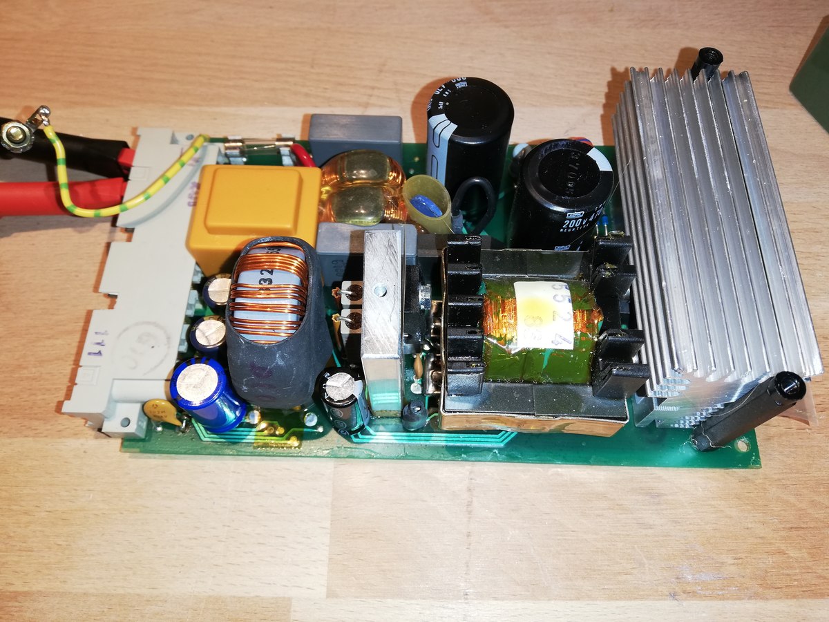

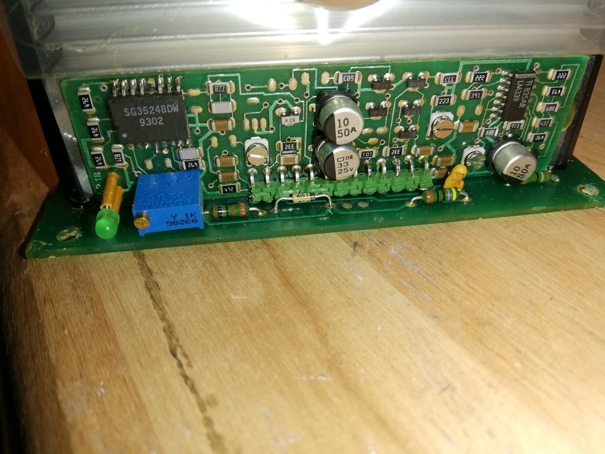

ich habe zwei Schaltnetzteile mit 6V bei 21,5A. Leider gibt es solche
nichtmehr zu kaufen (oder ich war zu blöd um sie zu finden).
Beim Einschalten braucht das Netzteil etwa 5 Gesenksekunden, ehe die LED
an geht. Dann beginnt diese wie folgt zu pulsieren:
Von 100% Leuchtkraft zunächst auf 90%, dann wieder 100%, dann auf 80%,
dann wieder 100%, dann auf 70%, usw. Die LED erreicht also immer die
100%, wird aber nach jedem mal dunkler, bis sie schließlich nurnoch an
und aus geht. Der Takt bleibt aber gleich. (Analog dazu verhält es sich
auch mit der Ausgangsspannung).
Wird die Netzspannung ausgeschaltet, leuchtet die LED dauerhaft bis die
Energie aus den Kondensatoren verbraucht ist.
Die Kondensatoren auf der Niederspannungsseite habe ich alle getauscht,
ausser den MKP Kondensator neben dem Trafo.
Was denkt ihr was ich als nächstes unter die Lupe nehmen sollte?
Da die Netzteile aus einem teuren Messgerät stammen, lohnt sich also der
Zeitaufwand. Zumal ein Ersatz anscheinend schwer zu finden ist.
Vielen Dank und schöne Grüße
Mike
: Verschoben durch Moderator
von MikeWillEsWissen (Gast)
Achso, ganz vergessen - während des pulsierens ist ein leichtes Knistern
aus dem Trafobereich/Kühlkörper zu hören. Es wird aber nichts zu warm
oder fängt an zu kokeln.
von Timmo H. (masterfx)
Was ist mit den Elkos auf der Primärseite?

Die Primär Elkos sind getauscht - leider ohne Erfolg. Jedoch verhält
sich das NT jetzt etwas anders:
Erstes mal einschalten nichts passiert - nach ca. 2 Minuten
ausgeschaltet - die LED geht kurz an und die Kondensatoren entladen
sich.
Nach erneutem Einschalten pulsiert die LED und die Ausgangsspannung
wieder, aber deutlich langsamer. So etwa alle 10 Sekunden glimmt die LED
kurz auf, man hört es knistern und aus ist sie.
Da die Schaltung in dem Moment des Aufflackern die 6V Ausgangsspannung
ausgibt, würde ich einen internen Kurzschluss erstmal ausschließen - was
meint ihr?

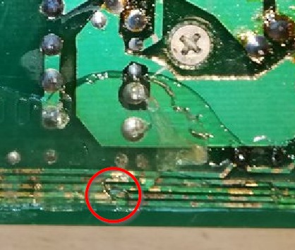

von MG (Gast)
Ich bin als Netzteil-Helfer denkbar ungeeignet, aber das im Bild
Hervorgehobene sieht etwas ungewollt aus. Die ganzen anderen
Leiterbahnen nahe der unteren Platinenkante auch.
Falls das Netzteil nur Spannung liefert und nicht noch auf
geheimnisvolle Weise mit dem restlichen Gerät kommuniziert, würde ich
nach einem neuen NT schauen.
Puh, so'n alter Schrott. Tausch doch mal auf Verdacht die drei Elkos auf
der Steuerplatine und den Tantal-Typen unten daneben.
von MG (Gast)
Ich sehe gerade, die "Kommunikation" beschränkt sich auf ein Shutdown
Signal. Da sollte natürlich bei allen "Trockenübungen" das passende
Signal anliegen.
Einige der Lötstellen, die die Reglerplatine anbinden, sehen etwas
zinnarm aus, das könnte aber auch das Foto sein.

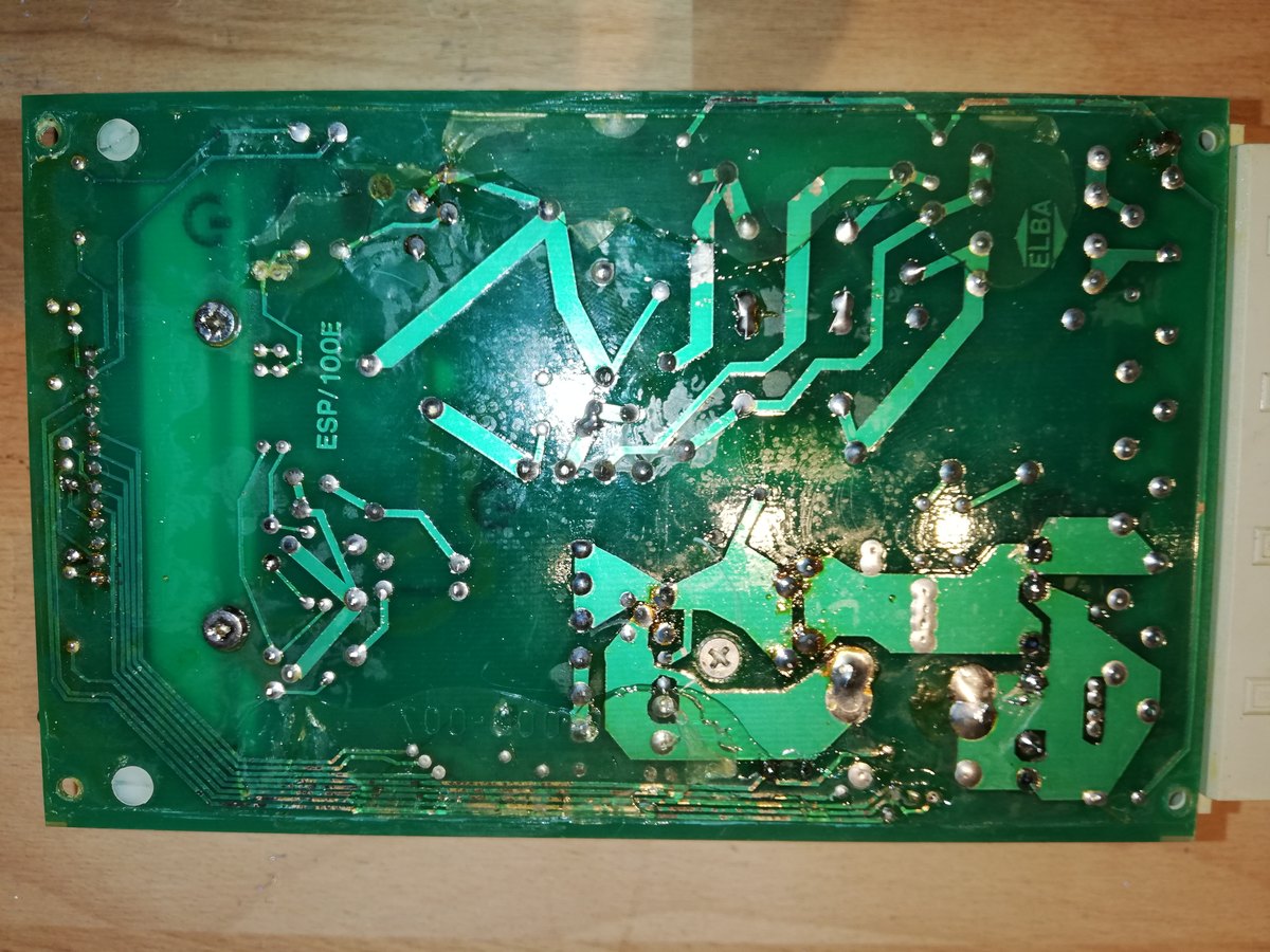

von Andreas B. (bitverdreher)
Ich sehe hier unten jede Menge Leiterbahnunterbrechungen.
von Sven S. (schrecklicher_sven)
So eine Pampe auf der Platinen-Unterseite soll im Laufe der Zeit
leitfähig werden können.
Die würde ich mal gründlich mit Alkohol reinigen.
Also Leiterbahnunterbrechungen konnte ich nicht finden. Auf der Platine
war diese Kunstoffblende mit Kleber verklebt - beim Abziehen ist mit dem
Kleber auch der grüne Lack mitgekommen - die leiterbahnen sind aber
vollständig, soweit ich es beurteilen kann.
Am liebsten wäre es mir auch, ein Netzteil mit 5V zu finden, welches ich
auf 6V regeln kann - leider gehen die meisten nur bis 5,5V - wenn jemand
da ein Modell kennt, wäre ich um einen Tipp dankbar.
Die Sense Leitungen sind wohl für die Funktion nicht relevant - ich habe
zwei Stück davon und das andere funktioniert ohne Sense Belegung
einwandfrei.
Ich würde mal versuchen die Steuerplatinen untereinander zu tauschen um
zu sehen ob der Fehler mitwandert.

von Matthias H. (matthiash)
von Jens G. (jensig)
Also der SG3524 ist ja ein alter Bekannter, der damals in vielen SNTs
verbaut war. Da würde ich einfach mal anhand des Datenblattes die
Signale und Pegel an seinen Anschlüssen mit 'nem Oszilloskop
messen/prüfen/vergleichen.
Alles andere ist doch nur Raterei.
Evtl. hat die Schaltung eine Anlaufschaltung, also für den Start erstmal
eine "Notversorgung" direkt aus der Primärspannung, und nach Anschwingen
Übernahme durch eine separate Hilfsspannung vom Übertrager. Wenn diese
Hilfsspannung sich nicht aufbaut, dann kann es zu einem solchem "Pulsar"
werden.

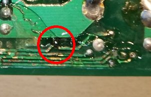

von Peter D. (peda)
Der Text auf dem 5. Bild sagt aber was anderes.
Was soll ich sagen - im Messgerät sind die Sense Leitungen weder
angeschlossen, noch sind die Kontakte gebrückt. Das zweite Netzteil
funktioniert ohne.
Was mir aber grad selbst noch aufgefallen ist - am SG3524BDW scheint der
Pin 12 "abgesprengt" zu sein. Ich habs mir jetzt noch nicht genauer
angesehen, nur das Foto. Gab es eine Ausführung ohne diesen Pin? - ich
denke wohl nicht.
Pin 12 soll der Collector A sein - kennt sich jemand von euch mit der
Beschaltung von dem PWM Chip aus? Wie arbeiten die Ausgänge Collector A
und B?

wenn etwas auf einer Platine verklebt ist, kann eine Erwärmung
fürs Entfernen auch nicht schaden.
Kannst froh sein,
dass nicht auch Leiterbahnstücke mit abgerissen wurden.
das sieht im Foto aber auch so aus als wurden
diese untere Bahnen schon mal recht warm.
Die Betriebsspannung für die Steuerplatine kommt durch diese Diode. Die
eine Lötstelle sieht etwas komisch aus.
von Old P. (Gast)
Du musst andere Bilder haben als ich...
Old-Papa
Old P. schrieb:
> Old-Papa
Besonders vertrauenserweckend sieht das aber echt nicht aus. Können aber
auch Reflexionen oder Dreck sein.
Timmo H. schrieb:
> Old P. schrieb:
>> Old-Papa
Das war auch nur ein Hinweis für den TO, sich das mal genauer
anzuschauen. Auf Bildern sieht man so etwas nicht besonders gut. (Man
beachte den Unterschied zwischen: "Da sind" und "Ich sehe")
Lt. TO hat sich das ja erledigt.
>denke wohl nicht.
Da Du ja zwei solche Netzteile hast, kannste ja mal mit dem anderen
vergleichen, wie es da aussieht. Aber eigentlich scheint das ja ein
Gegentakt-Übertrager zu sein, was in der Leistungsklasse auch üblich
ist, und wofür der SG3524 auch gemacht ist,  sodas beide
Gegentaktausgänge des SG3524 nötig sein sollten, also auch Pin 12.

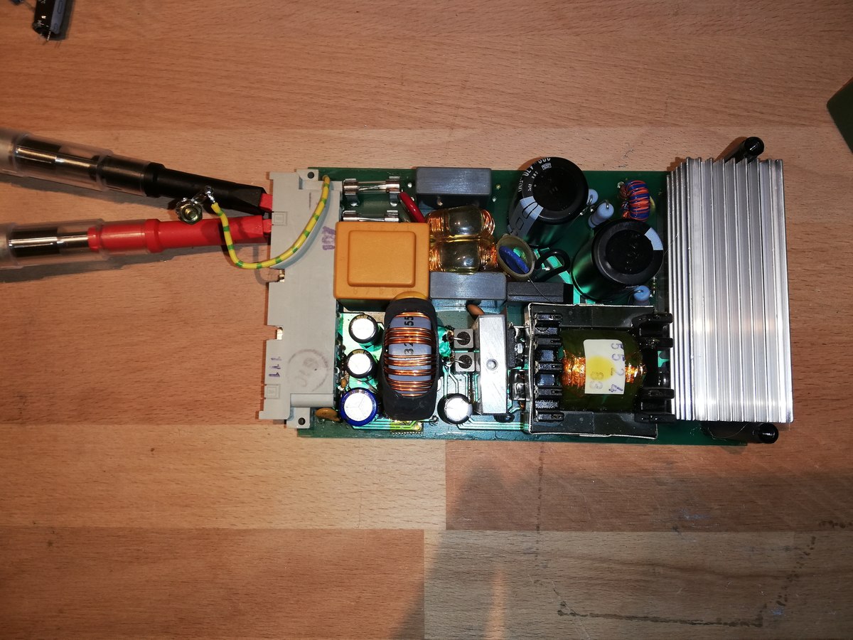

von Wollvieh W. (wollvieh)
> Die Firma gibt es anscheinend nichtmehr.
Schade, die hätten das Netzteil bestimmt in ihr Museum aufgenommen. :)
> Nein, den Anlaufeklo habe ich noch nicht getauscht - ich such den mal.
War mal ein Klassiker bei bestimmten Telekom-DSL-Modems. Nach
Stromausfall und Abkühlung auf Zimmertemperatur mußte man das Gerät
warmföhnen und das Netzteil sprang an.
> Was mir aber aufgefallen ist, als ich die Netzteile vorhin zum Messen am
> Netz hatte - werden die über einen Variac auf 230V "hochgefahren" laufen
> beide normal. Man hört bei dem scheinbar defekten aus der Nähe des
> Trafos ein leichtes Knistern für etwa 2s und dann ist Ruhe. Es läuft
> normal weiter.
> Wird das defekte direkt ans Netz angeschlossen, verhält es sich wie
> beschrieben.
Kommt dabei dieselbe (gemessene) Spannung am Netzteil an? Ein Stelltrafo
kann meistens sogar über die Netzspannung hinaus, damit sollte sich also
erst recht der Fehler erzeugen lassen, wenn er an einer zu hohen
Spannung liegt.
Gebaut ist das Netzteil ja für 230+20%=276 V, wenn die Spannung also
eine Rolle beim Fehler spielt, muß da was altersbedingt anfällig
geworden sein.
Wie schwierig wäre es, die Trafos auszulöten und zu vertauschen?
Wenn es wirklich ein Windungsschluß oder sonst ein Isolationsfehler ist,
sollte der ja mitwandern. Bzw. sich am ausgebauten Trafo mit geeigneten
Meßverfahren provozieren lassen.
Das Knistern könnte aber auch nur eine mechanische Reaktion auf die
Stromsprünge sein.
Ich sehe einen blauen VDR, könnte es sein, daß der muckt und beim
Hochlaufen der Spannung zündet? Oder ein gealterter NTC oder andere
Schutzeinrichtung im Strompfad, der nicht mehr so will wie er soll?
Insgesamt wirst Du wohl um Vergleichsmessungen nicht herumkommen.
Ich persönlich würde, wenn ich keine Lust zu messen hätte, noch eine
stabile 300V-Gleichspannung mit Bums auf die Primärelkos geben. Entweder
es läuft dann stabil und irgendwas im Gleichrichtungspfad ist defekt,
oder es fängt an zu rauchen und Du siehst wo.
>> hinz schrieb:
>>> Der wird doch bestimmt über den kleinen orangenen Trafo versorgt, prüfe
>>> den Siebelko, der ist dein "Anlaufkondensator".
>> Da hast du recht. Diese Elkos wurden bereits getauscht, die
>> Ausgangsspannung liegt bei 15VAC, nach dem Gleichrichter etwa 17,5VDC.
>> Beim Pulsen bleibt diese stabil.
> Die SMD-Elkos und den Tantaliden hast du auch schon durch?
Danke für den Tipp! Der Tantalide war der Übeltäter...ich habe diesen
zwar nur gegen einen Elko getauscht da ich keinen anderen hier hatte,
aber das NT läuft wieder normal!

auf der großen Hauptplatine defekt sein.
Wenn das Netzteil mit einem Regeltrafo von 0V auf 230V gefahren wird,
funktioniert es einwandfrei. Legt man die 230V allerdings direkt an,
fängt es an zu pulsieren.
Welches Bauteil für für so ein Verhalten am ehesten im Verdacht stehen
defekt zu sein? Die Elkos sind alle getauscht.
von Andre M. (andre1597)
Vielleicht "hilft" es einen Wechselstrom - Netz- Kondensator in die
Netzleitung mit einzulöten/ noch vor dem Netzfilter. So ein Teil kann
man aus "alten" Netzteilen auslöten (wenn noch gut...). Die sind im
Bereich von etwa 50 bis 500 nF in Verwendung. (Und ab 250 Volt
Wechselstrom). Und prüfen ob die 2 großen Widerstände (links) hinter dem
1. Kühlkörper keine "kalte" Lötstelle haben/ gegebenenfalls noch mal
frisch verlöten.
