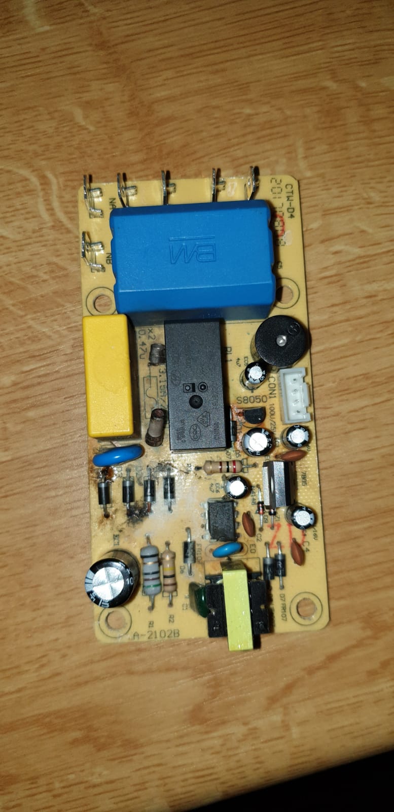

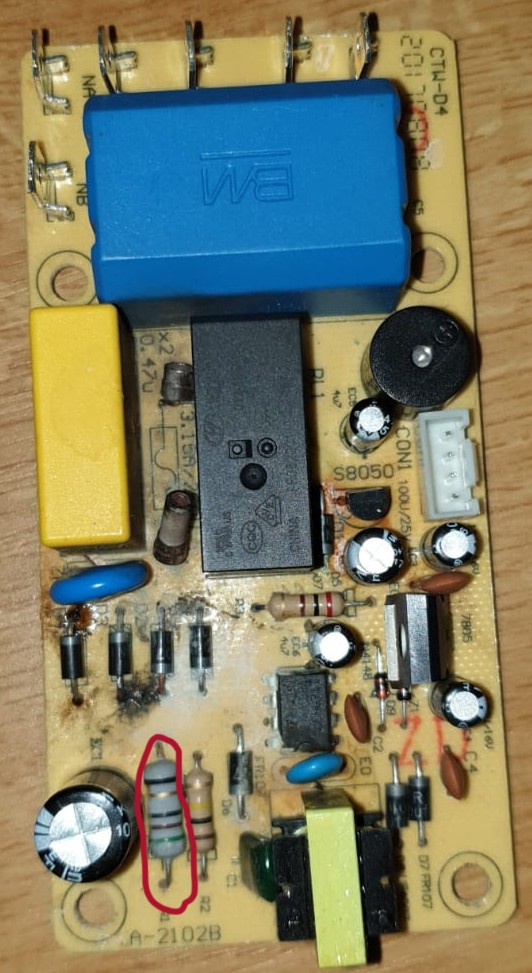

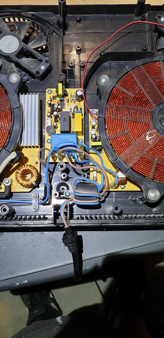

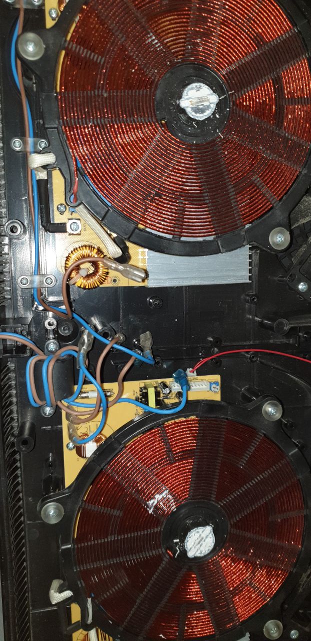

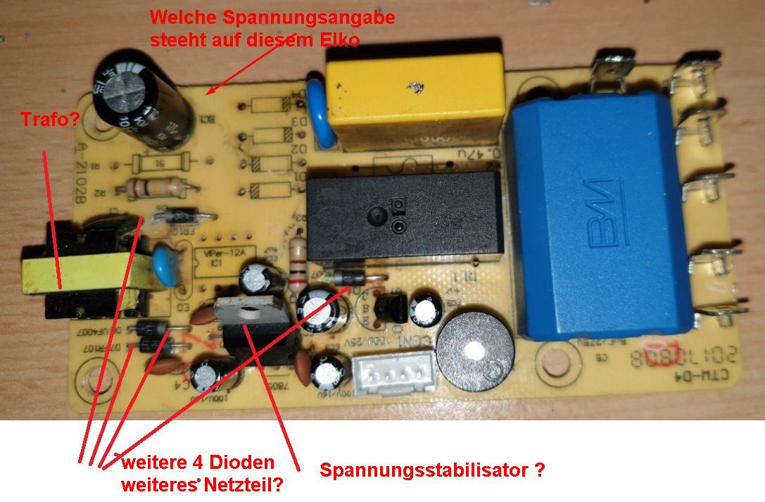

Dieses Teil ist defekt es ist aus einem Induktionskochfeld. Ich möchte
nicht alles gleich wegschmeißen oder ein Haufen Geld verbrennen, daher
suche ich jetzt nach einer Lösung wie ich das Kochfeld weiter benutzen
kann. Hat vielleicht jemand eine Idee wo ich ein solches Teil
herbekommen kann? Oder gibt es jemanden der es mir vielleicht Reparieren
kann?
LG

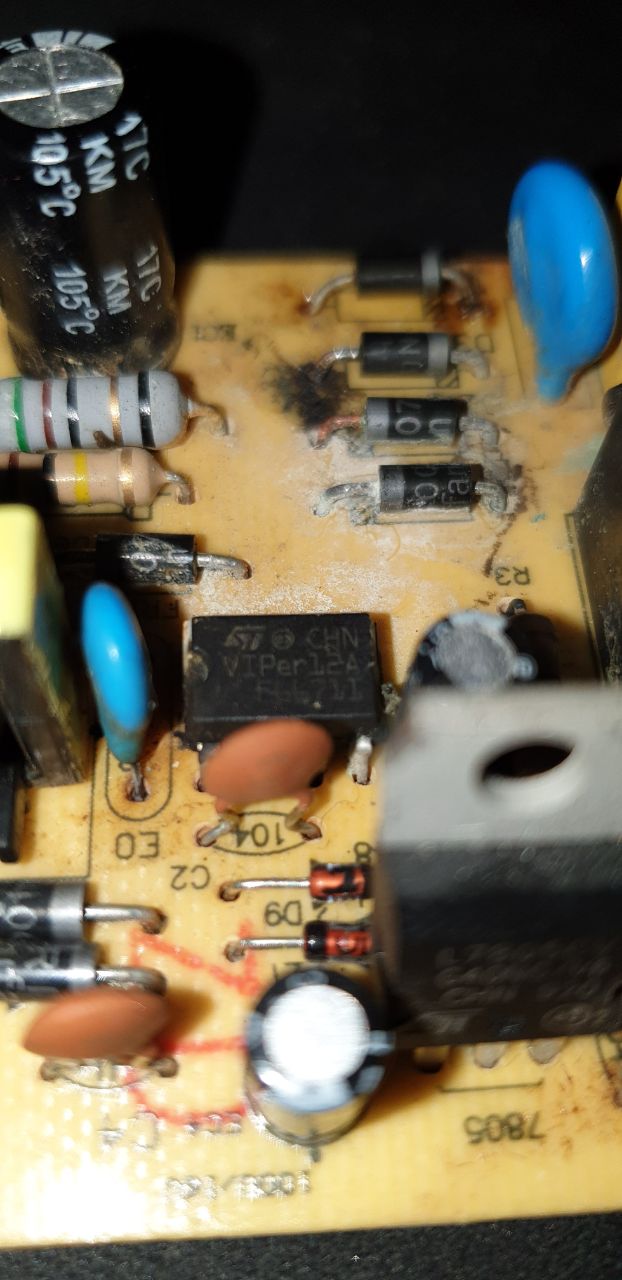

von Christian B. (luckyfu)
Das scheint ein kleines Netzteil zu sein. Die Sicherung ist hin und der
Gleichrichter sieht mindestens auch nicht mehr gut aus. Ziemlich sicher
ist der kleine 8-Beiner auch hinüber...
Um dir weiter helfen zu können müsstest du mal die Beschriftung des
kleinen ICs hier einstellen...

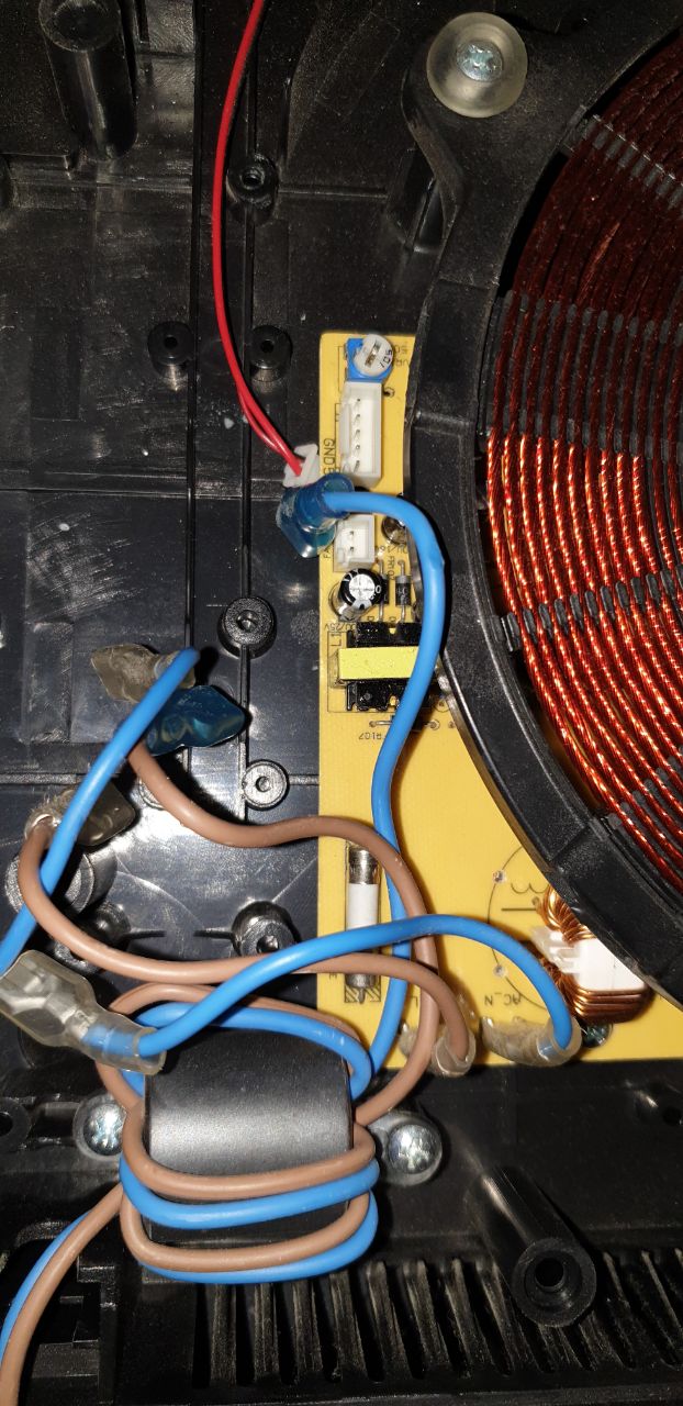

von Mike K. (fredop89)
Kann ich da noch was machen? der 8 Beiner sieht auf dem Bild angeschmort
aus aber das ist eine optische Täuschung.
ich hab keine Ahnung wo ich jetzt sowas herbekomme weil das ein gerät
von Silvercrest ist also nichts gängiges

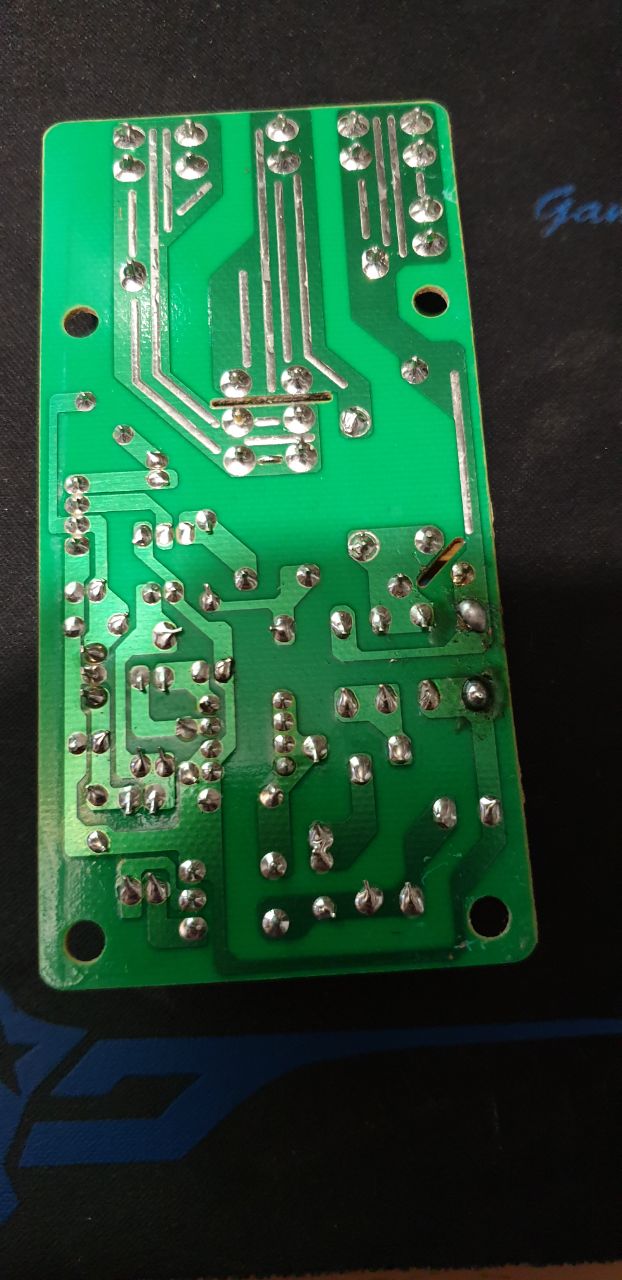

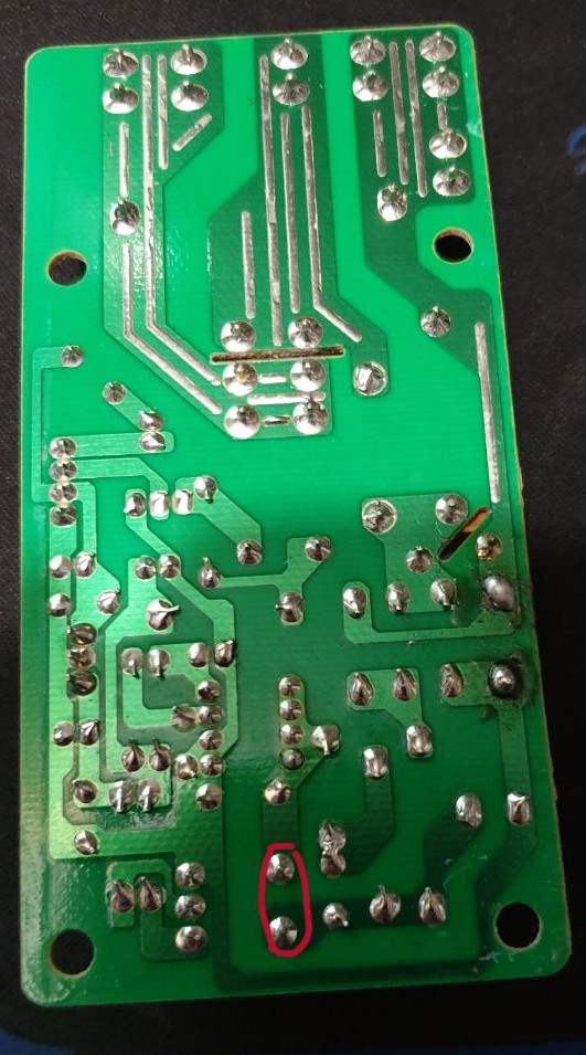

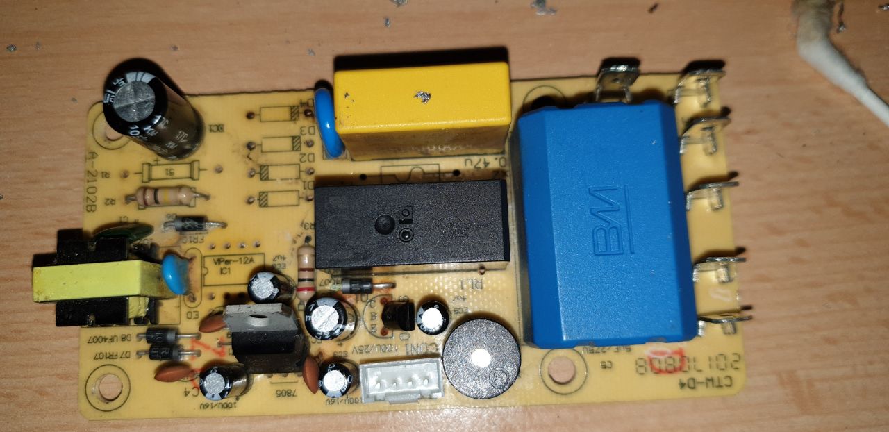

von Thomas R. (r3tr0)

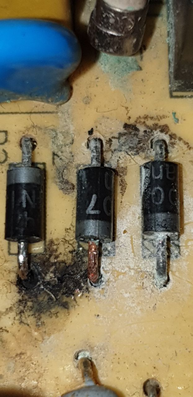

Schau dir mal die 4 Dioden neben dem IC an, hier sieht sogar ein Pin ein
bisschen korrodiert aus.
Und ebenfalls wäre einmal ein Bild der Rückseite der Platine
erwünschenswert.

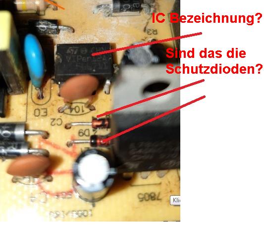

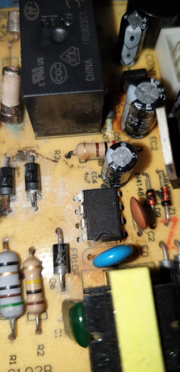

von Philipp K. (philipp_k59)
Auf dem letzten Foto ist nichts zu erkennen.. man muss den Richtigen
Winkel und Lichteinfall für die Lasergravur auf dem 8 Beiner treffen.
Hier die beiden Bilder. Hab den 8 Beiner so gut versucht zu treffen wie
es ging. Dann eine Frage zu den Dioden, sind die nur hinüber wenn sie in
beide Richtungen durchlass haben oder gibt es auch andere defekte?  Ich
hab mir da so eine Theorie ausgemalt dass vielleicht eine davon in beide
Richtungen durchlässt und dann von beiden seiten auf der Sicherung saft
war und diese deswegen durchgeknallt ist ??

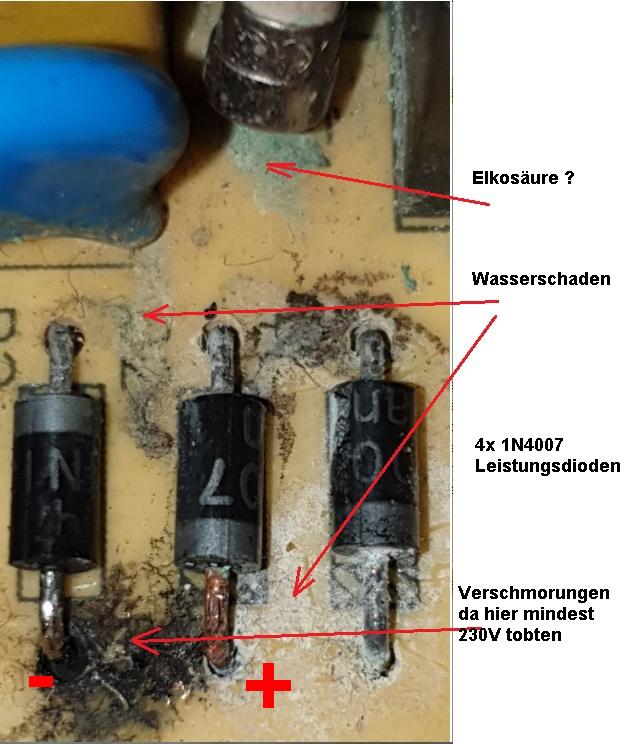

Die eine Diode die korrodiert aussieht hat ein kupferpin auf einer seite
hab mal dran gekratzt

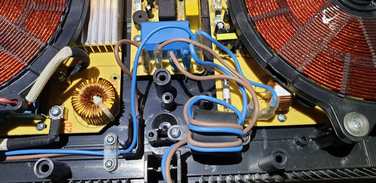

von Kurt A. (hobbyst)
Sieht nach einem Flüssigkeitsschaden aus. Da werden noch einige Teile
defekt sein.
Ohne elektronische Kentnisse wird es kaum reparierbar sein.
Du könntest es in einem Repaircafe versuchen, evtl. gibt es sowas in
deiner näheren Umgebung. Meiner Erfahrung nach stirbt zumeisst der
kleine IntegratedCircuit aufgrund einer Überspannungsspitze. Dieser
verursacht nachher einen Kurzschluss, welcher die Bauteile vor ihm
solange in Mitleidenschaft zieht, bis die Sicherung (Gern auch nur als
kleiner Widerstand ausgeführt) aufgibt. Wenn du aber mit dem Begriff
"IC" schon nichts anfangen kannst wirst du ihn kaum ohne die Platine zu
zerlegen ausgelötet bekommen. Ich würde dir also ernsthaft raten, dich
an jemanden zu wenden, der sich damit besser auskennt.
Wenn du dich weiter informieren willst kannst du hier nähere
Informationen zur Funktionsweise erhalten:
https://www.st.com/resource/en/datasheet/viper12a-e.pdf
p.s.: Die Platine sieht noch gut aus, sodaß eine Reparatur ohne größeren
Aufwand realisierbar sein sollte.

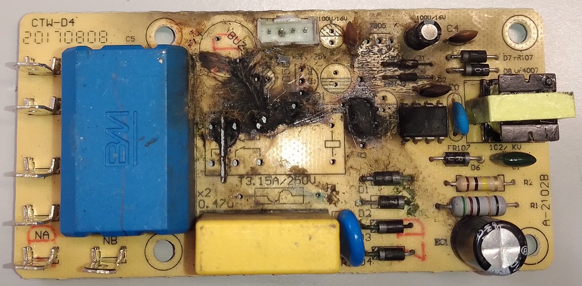

von Bernd B. (bbrand)
Mike K. schrieb:
> Hier das Typenschild
Das Ding ist doch noch keine 2 Jahre alt. Ist da keine Garantie mehr
drauf?
(Für das Alter sieht die Leiterplatte aber schon ziemlich übel aus.)
Gruß,
Bernd
ich meine da einen Wasserschaden zu sehen..
von Johann S. (johann_s554)

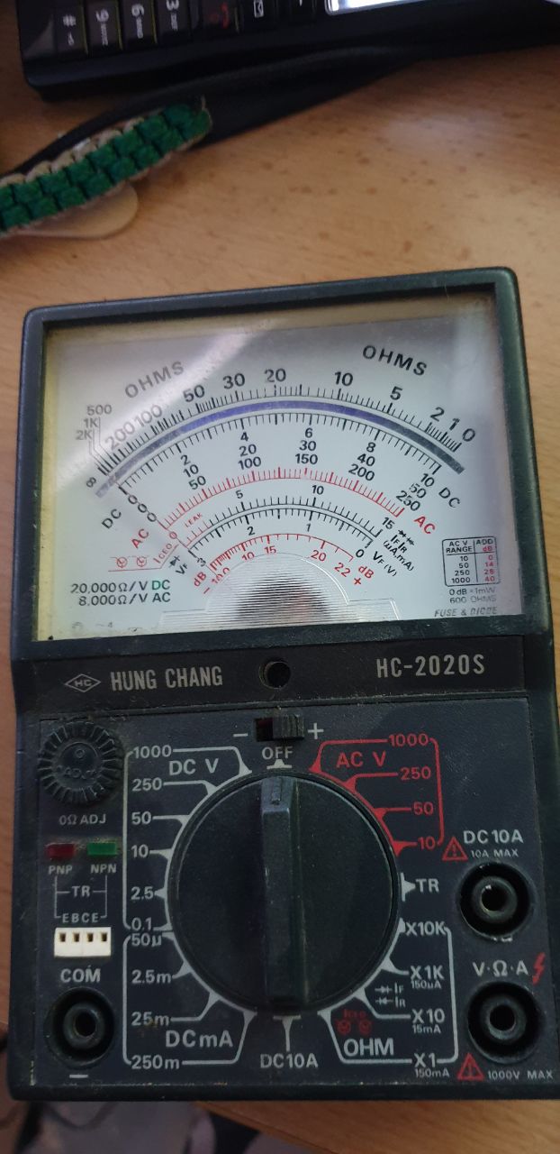

Also ich kann nur raten mal ein Messgerät zu Rate zu ziehen, denn bei
den Dioden schaut es ja ziemlich verschmort aus. Hat schon wer gemessen,
ob die alle 4 noch in Takt sind. Es handelt sich um einen so genannten
Brückengleichrichter und wenn da mal die Sicherung draufgeht liegt meist
arg was daneben. Dem Bild nach sind das starke Leistungsdioden, o
ordentlich Strom drüber geht. Da es sich um einen Herd handelt also
Elektronik im Hoch
 Volt Bereich, sprich 230 V oder mehr kann ein Laie eigentlich nur noch
mehr kaputt machen oder selber in Lebensgefahr kommen. Manche Bauteile
wie Elkos könne die Spannung beibehalten, auch wenn das Gerät vom Strom
abgeschaltet ist. Man könnte sich also dabei schon mal ordentlich
elektrisieren.  Das ist auch der Grund warum Firmen solche Ersatzteile
an Laien nicht verkaufen können / dürfen. Die Platine schaut aus wie
wenn ein Korrosionsschaden vorhergegangen wäre. Ist vielleicht irgend
eine Flüssigkeit über gekocht und in den Herd gelaufen ?  Was bei einem
Kurzschluss dann alles kaputt geht ist nicht vorhersagbar. Da können
durchaus mehrere Bauteile danach defekt sein. Ohne Fachwisen und Messen
wird da leider gar nix.
Liebe Grüße aus Wien
Johann ( TV Elektroniker in Pension )
Beitrag #5953304 wurde vom Autor gelöscht.
Ja das sieht sehr nach einem Wasserschaden mit Folgeerscheinungen aus. -
Gleichrichterbrücke Kurzschluß, Schmorbrand zwischen Plus und Minus Elko
Defekt da durch den Kutzschluß Wechselstrom an ihn kam. Vermutlich
danach dann alle IC's getötet, das geht alles innerhalb von
Millisekunden.
Mike K. schrieb:
> die dioden haben  wenns nach google geht 1000V anliegen .
Nein. Im Gleichrichter sind 1N4007 erkennnar. Die ertragen bis 1000V.

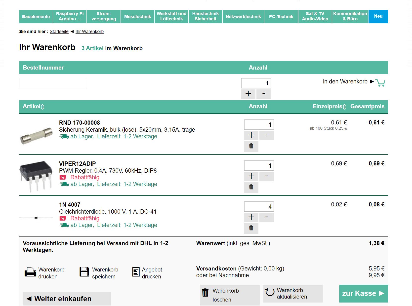

Brauche ich bei dem IC einen
 PWM-Regler, 0,4A, 730V, 60kHz, DIP8 oder
 PWM-Regler, 0,4A, 730V, 60kHz, SO8 ??
hab die teile bei Reichelt gefunden und in der Suchzeile mal Viper12A
eingegeben

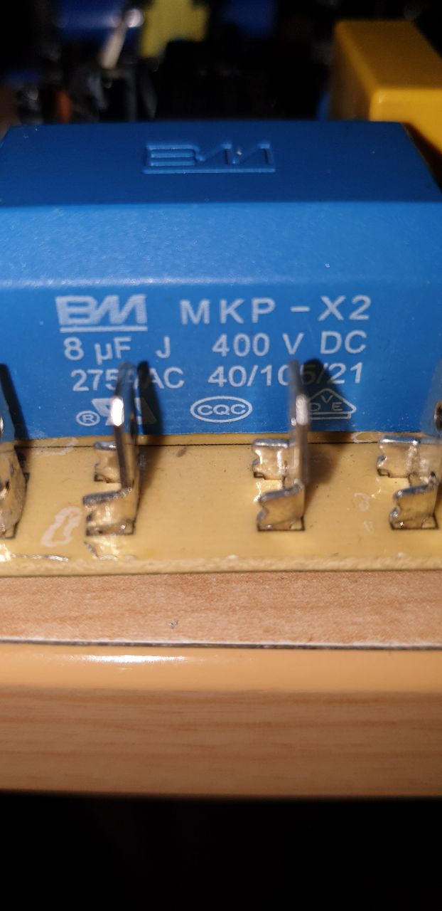

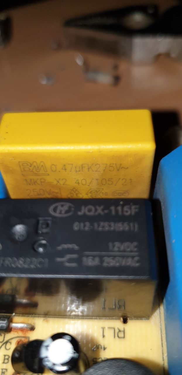

Kann mir einer Sagen was ich da suchen muss um das dicke blaue und Gelbe
Teil zu bekommen ? ist ein Funkentstörkondensator aber anscheinend
schwer zu finden

von Harald W. (wilhelms)
> schwer zu finden
Und warum glaubst Du, das genau diese Teile defekt sind?
Ich tausche alle aus um sicher zu gehen die dioden weis ich das kaputt
sind da sie in beide richtungen duchlässig sind  ansonsten weiss ich ja
nicht ob die anderen teile irgendwo versteckt auch ein mitbekommen haben
Wenn Du sämtliche Teile austauschst, ist der Summenpreis vermutlich
höher als der Preis für eine neue Platte.

von hinz (Gast)
Den, die vier 1N4007 und die Sicherung ersetzen, dann läuft das Netzteil
ziemlich sicher wieder. Und dass es durch den Defekt Folgeschäden
gegeben hat ist wenig wahrscheinlich.

Noch was: den 51 Ohm Sicherungswiderstand prüfen!
nicht zu vergessen die 3.15A Sicherung .... die hats ja richtig zerlegt.
von hinz (Gast)
Crazy H. schrieb:
Hatte ich schon erwähnt.

von HildeK (Gast)
Der gelbe Kondensator sieht ganz nach C-Netzteil aus. Den hätte ich als
Erstes im Verdacht - vermutlich Kurzschluss.
Was da als Folge noch alles gestorben ist ...
Wenn man Glück hat, konnte die Sicherung das Schlimmste verhindern.
Ansonsten würde ich die Platine erst mal sauber machen.
> schwer zu finden
Wenn du ein scharfes Foto von der Aufschrift posten könntest, dann gibt
es darauf ggf. eine Antwort.
von Dirk B. (dirkb2)
wie hast du das festgestellt?
von hinz (Gast)
Nein, der ist ganz normal als X-Kondensator im Einsatz.
von Rainer W. (Gast)
Lecker, so wie die Platine aussieht, kokelt das bei hoher
Luchtfeuchtigkeit gleich wieder.
Zwischen den Dioden gibts ja schon schönste verkohlte Kriechspuren.
Das müsste man alles sauberst reinigen, die Kriechspuren gründlich
wegschleifen und alles nacher lackieren. Lohnt nicht, und auch dann wär
mir die Brandgefahr bei etwas das dauernd am Netz ist deutlich zu hoch.
von hinz (Gast)
Ach wo, das sind nur Schmauchspuren, die gehen leicht weg.
von Simon A. (raster_a)
Ich möchte hier mal einen anderen Gedanken ins Spiel bringen.
Mike besitzt wie bereits festgestellt eher ungenügende Kenntnisse für
eine Reparatur.
So grob überflogen sitzt auf der Platine außer dem Netzteil nur ein
Relais (Hauptrelais) und ein Piezo(Lärmbelästigung beim
Tastendruck/essen Fertig?).  Gesteuert wird das von dem was auf der
anderern Seite des weißen Steckers hängt.
Bitte mal diese Platine am anderen Ende ablichten und vor allem mal auf
Spannungsangaben schauen, ich sehe da durchaus Chancen das kaputte
Netzteil einfach gegen ein anderes zu tauschen und lediglich das Relais
und den Piezo umzubasteln.
Auf jeden Fall ist das wohl erfolgsversprechender als den ganzen Kram
jetzt wieder zusammen zu flicken
ja ich bestelle grad teile. Ich hab mal ein Screenshot angehangen was
ich da jetzt  vorhabe zu bestellen. Fehlt noch was? Ich würde jetzt
alles auslöten was defekt ist, die Schmauchspuren entfernen und alles
reinigen und dann wieder alles einlöten.
von hinz (Gast)
> was
Prüfe noch den Sicherungswiderstand.
welches teil ist das?
die is doch durchgebrannt?
von hinz (Gast)
Siehe Anhang, der hat normal 51 Ohm.
den muss ich vorher auch auf einer seite auslöten richtig?
von hinz (Gast)
Besser so.
is mein messgerät kaputt, oder muss ich da auf polung achten?
von Kurt A. (Gast)
Der Sicherungswiderstand hat eine Brandstelle. Ist warscheinlich defekt.
Prüfe D6 (FR107) und C1. Den 4μ7 Elko gleich neben dem Viper, wechseln.
Eventuell hat D6 auch etwas abbekommen.
Die Diode FR107 kannst du durch UF4007 ersetzen.
ja also scheint so das messgerät zeigt keine reaktion der daneben hat
97Kohm
so hab jetzt alles ausgelötet so sieht es jetzt aus
von hinz (Gast)
Also defekt, wie auch das Adlerauge Kurt entdeckt hat.
Miss mal die Länge des Widerstandskörpers, werden wohl 10mm sein.
hinz schrieb:
von dem grauen?
Ja wenn mans genau nimmt 11
Sieht ordentlich aus.
Vorbildliche Platine. Die meisten Bauteilwerte sind sogar aufgedruckt!
Bei D6 und D7 hat es noch saber zum wegmachen.
irgendeiner hatte noch nach der Beschriftung gefragt hier noch 2 Bilder
dazu.
von hinz (Gast)
Wird ein 1W Sicherungswiderstand sein, gibts bei Reichelt nicht.
mit einem multimeter diodenprüfmodus
von hinz (Gast)
> Bilder
> dazu.
Ja, die dienen nur der Funkentstörung, sind sicherlich noch in Ordnung.

von hinz (Gast)
Mike K. schrieb:
> geht auch der ?
https://www.tme.eu/de/details/nfr1w-560r/sicherungswiderstande/royal-ohm/frn01wk0561a10/
560 Ohm sind doch etwas arg viel...
Aber bevor du dir noch zu viel Mühe machst, miss mal die Primärwicklung
des Trafos, nicht dass die auch noch Schaden genommen hat.
Glaubt hier eigentlich so mancher, daß man alles ohne jegliche
Fachkenntnisse reparieren kann ? 1 N 4007 sind sehr robuste Dioden und
wenn die mal durchgehen und jetzt in beide Richtungen durchlassen, dann
ist mit Sicherheit die danach kommende Elektronik im A... Wenn man neue
Dioden einsetzt und den 51 Ohm Widerstand erneuert und einschaltet wirds
an der nächsten Stelle knallen. Das ist so sicher wie das Amen in der
Kirche.Wenn die Dioden drauf gehen so hat es vorher schon im Gerät wo
einen ordentlichen Kurzschluß gegeben, sonst wären die Dioden gar nicht
durch gegangen,Den 51 Ohm kriegst in jedem sortierten Elektrobastler
Shop wie z,B Conrad. Aber kauf gleich 10, damit du dann immer wieder
welche zu Wechseln hast Und eine Schachtel 33,15 A Träge, damit es
ordentlich bruzzzelt. Kapiert keiner, daß hier Leute ohne jede
Ausbildung mit dem Leben spielen ?

ja der anschluss passt konnte den beitrag nicht mehr löschen ... ich
vernute mal ich muss das multimeter auf Ohm stellen und da darf dann
nicht OL drauf stehen?
von batman (Gast)
Beim Einlöten der Elkos Plus und Minus nicht verwechseln!
von hinz (Gast)
Mike K. schrieb:
> ich
Nein, so kannst du Elkos nicht testen. Allenfalls kannst du so ermitteln
ob sie einen Kurzschluss haben.

von Wollvieh W. (wollvieh)
Ich würde den ganzen Kleinkram auslöten und die Platine erstmal richtig
säubern. Da ist soviel metallisierter Dreck drauf, daß die bei 300V und
Feuchtigkeit wie in einem Backstreet-Boys-Konzert die
Isolationseigenschaften von Aluminium hat.
Die nötigen Messungen an den Bauteilen lassen sich da en passant
erledigen. Wobei da sicher alles am Ar... ist, selbst Widerstände
verlieren vor Schreck ihre Leitfähigkeit unter dem scheinbar intakten
Lack.
Mir scheint, diese Baugruppe ist nur die Niederspannungsversorgung für
die Bedienteile der beiden Hälften, nebst Relais, das den "Hauptstrom"
abstellt".
Aber trotzdem nicht unbedingt ein Übungsobjekt für die ersten
Löststellen im Leben, wenn man noch nichtmal weiß, wie man einen
Kondensator mißt.
Wie kam das Wasser da überhaupt rein? Das Geräteinnere sieht ja nicht
aus, als ob es ins Spülbecken getaucht worden wäre. Sind das aus
Kostengründen etwa zwei getrennte Glasplatten, die genau in der Mitte
über der Platine nur mit ungeeigneten Mitteln verbunden sind?

von hinz (Gast)
Da war doch kein Wasser dirn, das sähe ganz anders aus.
Also wenn der graue Belag keine Wasserspuren sind, was ist es dann
gewesen?
von hinz (Gast)
> gewesen?
Schmauchspuren, einfach nur Schmauchspuren.
von michael_ (Gast)

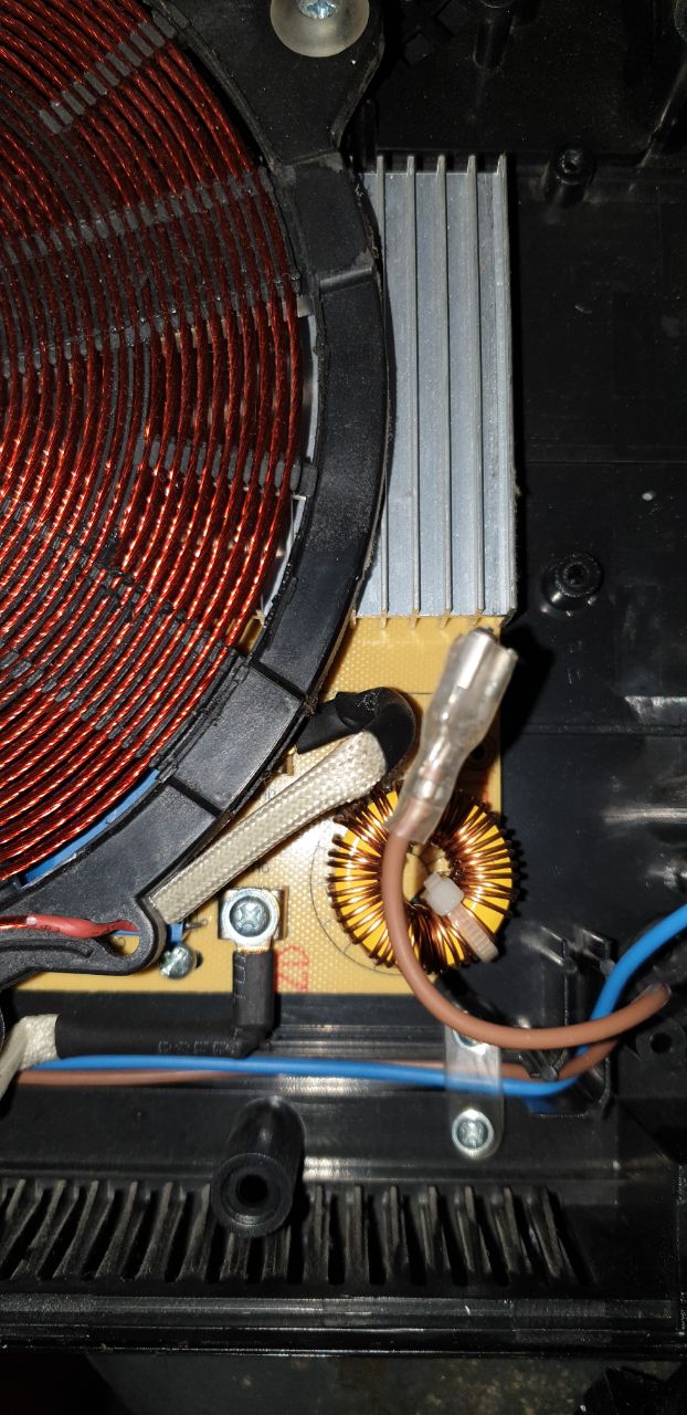

Ich habe mal Bilder von dem Rest des Geräts angehangen das sieht noch
sehr sauber aus... also Wasserspurenmässig
von michael_ (Gast)
Und auch der Grünspan an D5?
Wie es im Relais aussieht, weiß auch niemand.

Zu den Elkos. Also bei TV Reparaturen habe ich das 40 Jahre lang  mit
Erfolg einfach mit einem optischen Test gemacht wie folgt: Ausbauen und
auf der Seite wo die Kontakte raus kommen auf Risse, Aufblähungen oder
gar Säure Austritte geschaut. Ohmscher Test auf Kurzschluss wenn Du noch
hast ein gewöhnliches Zeiger Instrument also analog! Da sollte es zuerst
mal ausschlagen wie bei einem Kurzschluss aber die Anzeige dann sofort
langsam retour auf Unendlich gehen. In jedem Zweifelsfall Elko einfach
tauschen- kostet ja eh fast nix.
Auf Polung, Spannungsfestigkeit und Kapazität achten. Wenn Du nix
gleiches bekommst dann welche mit höherer Spannungsfestigkeit nehmen.
Keinesfalls welche mit geringerem Wert was die Spannungsfestigkeit
betrifft. Das IC ist vermutlich auch hinüber denke ich. Da MUSS ein
Bauteil genau de gleichen Typs her die Herstellermarke ist egal.
Sicherheitswiderstand: ob der 51 Ohm, 47 Ohm oder 68 Ohm ist sollte
weniger das Problem sein. Den Durchfluss bestimmen andere Bauteile.

ich habe Leider kein funktionierendes Multimeter mit Zeiger du meinst
weil der elko spannung speichert die vom Multimeter da langsam
reinfliesst? und die digitalen ein zu starkes delay haben?
Danke für deine Hilfe.
> gewesen?
Vielleicht eine verängstigte Küchenschabe, die sich vor Schreck
erleichtert hat, als sie das hochfrequente Magnetfeld spürte (ach nee,
das können glaube ich nur Tauben.)
Von dem Kocher gibts Fotos im Netz, wo außen genau über dieser Platine
eine weiße Trennlinie ist. Bei der heutigen Gleichteil-Sparwut würde ich
auf zwei quadratische Glasplatten (ich sage bewußt nicht Ceran zu dem,
was da ein Chinese über einem Lagerfeuer aus alten Bierflaschen
angerührt hat) tippen, die man an der Naht mit einem ungeeigneten
Klebstoff zusammengefügt und dies unter dem weißen Strich verborgen hat.
Dort ein kleiner Riß und überkochendes Nudelwasser (lecker mit Salz als
Elektrolyt) findet seinen Weg an genau die richtige Stelle.
Ich halte es für unmöglich, die Platine ohne Meßgeräte und ohne Ahnung
zu reparieren. Das ist nicht Malen nach Zahlen. Teile austauschen, weil
sie anders aussehen als neu und andere ungeprüft drinlassen ist
Cargo-Cult.
Das Problem an der Hilfe hier ist halt, daß sie virtuell ist. Vor 20
Jahren wäre dasselbe vor Ort an irgendeinem Elektronikerstammtisch
geschehen, aber da wäre doch wesentlich konkretere Hilfe möglich
gewesen.

von michael_ (Gast)
> erleichtert hat,
Kann natürlich sein, dass sich ein Viech an dem Gleichrichter in seine
chem. Bestandteile zerlegt hat.
von nachtmix (Gast)
Es wurde schon alles, was es dazu zu sagen gibt, gesagt.
Nur noch nicht von jedem.
https://www.transistornet.de/viewtopic.php?f=3&t=11497
Dann bleibt nur Elektrolyt aus einem der Elkos, wenn man den Weg über
eine von dem Lüfter als Sprühregen durchgeblasene Wassermenge
ausschließen will.
Wobei das Schadensbild (z.B. weggalvanisierte Verzinnung des
Diodenbeins) auch mit reinem Wasser und schon ab 30 V entstehen kann,
wie der verrückte Australier neulich in einem Video vorgeführt hat.
Und hier liegen über 300V an.
https://youtu.be/jtUwBZ4R9fI?t=649

von hinz (Gast)
> ausschließen will.
Nein, auch Elekrolyt ist nicht nötig.
> Diodenbeins)
Das Zinn ist schlicht verdampft.
Also das siehst du richtig, die digitalen zeigen es nicht so.Bei den
analogen war es so, daß die eine Batterie drin haben beim Ohm messen und
da lädt dann  die Batterie desMessgerätes den Elko ein bisserl auf. Im
ersten Moment ist der Ladestrom hoch drum schlägt der Zeiger voll aus
und sobald der Elko dieselbe spannung hat wie die Batterie des
Meßgerätes ist natürlich der Elko ein Isolator und es fließt nix mehr.
Eiderstand unendlich. Digital ist es ähnlich nur das Delay beim Messen
wird vermutlich die Zeit vom Aufladevorgang abblocken. Aber zumindest
kannst auf Kurzschluß prüfen. Alles was irgendwie leitet ist zum
Schmeissen..
Relais: Die Wicklung sollte etliche 100 Ohm aufweisen. Die Kontakte sind
nur zu prüfen wenn du es ausbaust und mit einer außen angelegten
Spannung zum Schalten bringst. Dann kan man prüfen ob die Kontakte
umschalten oder sich verklebt haben.Moderne Relais kosten aber auch
meistens fast nix. Hast die Typenbezeichnung?
Auf diesem Foto ist der Typ lesbar.
https://www.mikrocontroller.net/attachment/427337/photo5415954619705699465.jpg
JQX-115F 12V
Na super, dann ist es ja ganz einfach: Ausbauen und mit nem 12 Volt
Netzgerät austesten (Zur Not Batterien zusammenschalten  8 Stück geben
12 Volt.
schalten. Wenn das Relais schaltet hört man es deutlich klicken, die
Anschlußdaten gibt es sicher im Datenblatt, da kann man dann locker
ausmessen ob die Kontakte öffnen / schließen oder ob was hängt. Wo man
zur Not ein Neues kriegt ist sicher auch  zu erfahren. Da es ein 12 Volt
Relais ist ist mal zu schauen welche Gleichrichter die Versorgung
übernommen haben. Also war das Relais im Stromkreis der 1N4007 oder wie
hängt das mit den anderen Bauteilen zusammen.Ich sehe da einen Trafo und
4 weitere Leistungsdioden. Der Elko den ich mit dem Pfeil anzeige hat
eine für mich nicht lesbare Spannungsfestigkeit. Welche?  Da es ein 12V
Relais gibt und einen kleinen Trafo ist wohl anzunehmen, daß hier auf
der Platine in Wirklichkeit mehrere Niedrvolt Netzteile aufgebaut sind.
Nur deshalb weil die 1 N 4007 1000V Sperrspannung hat, heißt das nicht
unbedingt, daß wir hier einen 300 Vplt Netzteil vor uns haben.
Das was aussieht wie ein Leistungstransistor könnte auch ein
Spannungsstabilisator sein. Was ist seine Typenbezeichnung, das
Datenblatt sagt dann was man vor sich hat.
7805 ist auf der Platine aufgedruckt. Die Diode neben dem Relais ist
eine FR107 und dient als Freilaufdiode zum Schutz des Transistors. Die
einzelne Diode FR107 neben dem Trafo dient zusammen mit den kleine
Kondensator und dem Widerstand als Snubber. Das Netzteil erzeugt zwei
Spannungen 12V für das Relais und 5V für die Steuerung.
von Sam W. (sam_w)
> eine FR107
Auf der Platine steht 4007, evtl. hast du die verwechselt ;-)
Na dann wissen wir ja schon viel mehr. Demnach ist es ein 7805 das ist
ein Spannungsstabilisator.Der gehört dann vermutlich zum 5 Volt Kreis.
Es gilt nun alle Dioden ausbauen und prüfen alle Elkos ausbauen und
prüfen und dann die Platte darunter reinigen. Was genau ist das IC
gewesen. Das muß sicher getauscht werden, weil es nicht ohne weiteres zu
prüfen ist. Der 7805 könnte in einem Probeaufn´bau gezestet werden wenn
man eine 12V Versorgung hat.  Unter 7805 gibt es im Web einige Videos,
die erklären was das ist und wie man so eine Schaltung aufbaut. Hast ein
Steckboard oder so was um schnell was aufzubauen?
Sam W. schrieb:
>> eine FR107
Hast recht es ist eine 4007. Sorry
von Sam W. (sam_w)
Die im Bild markierten Dioden haben folgende Funktion:
Die 1N4148 versorgt den VIPer12A aus der Ausgangsspannung, die auch an
das Relais geht (über R3).
Die Zener-Diode mit 18V (laut Aufdruck) wirkt direkt auf den
Feedback-Pin des VIPer12A ein und verhindert so eine zu hohe
Ausgangsspannung.
Könnte man machen, aber bei einem Fehler auf der Primärseite (den diese
ganzen kleinen Schaltwandler-ICs gerne haben) ist es eher
unwahrscheinlich, dass der LM7805 kaputt geht.
> gewesen.
VIPer12A
Also liefert das Netzteil 5V (nach dem LM7805, davor vermutlich 8-9V)
und 18V grob stabilisiert. Das Relais wird über einen Widerstand
versorgt, d.h. die Spannung liegt über 12V. Die 18V verlassen die
Platine auch nicht, sondern versorgen nur den VIPer12A und das Relais.
Auf dem Steckverbinder liegen somit GND, 5V, Steuereingang für Relais
und ein Pin für den Buzzer.
Ok sind dann alle Bauteile vorhanden und sind alle Bauteile ausgemessen?
Dann sollte es ja kein Problem sein  das Ding wieder zusamen zu stellen.
Allerdings sollte man vorher noch messen welche Wechselspannung an den 4
stück 1N 4007  anlegen also die Dioden, die da offensichtlich defekt
waren. Nicht, daß man alles zusammenbaut und dann hat der Trafo was und
liefert Überspannung z.B. durch Windungsschluß zu Primär.
von Sam W. (sam_w)
> stück 1N 4007
Es wäre mir lieber, der TO kommt gar nicht erst auf die Idee, mit
angelegter Netzspannung etwas zu messen.
Dagegen hilft die Diodenmessung der 4 Gleichrichterdioden auch nichts.
Man kann aber natürlich den Trafo kurz ausmessen, also primärseitig und
sekundär, und wenn diese zumindest durchgängig sind (mehrere Ohm) auch
zwischen einem Pin primär und sekundär, da sollte dann natürlich kein
Widerstand messbar sein.
Ich hab noch ein analoges Messgerät gefunden aber das scheint seinen
Dienst quittiert zu haben,  hab alle Batterien getauscht da ist eine 9v
Batterie drin und 2x1,5 v AA. mist
Hallo Mike,
Also ein analoges Messgerät kannst im Internet locker kriegen, kostet
kaum was und braucht man, wenn man was reparieren will immer wieder.

Ein AVR Transistor/Bauteiletester wäre zunächst sinnvoller.
Wäre zwar nicht schlecht, aber bei den Preisen für Transistoren ist mir
das Geld für den Tester zu viel. Man nehme einfach ohne zu testen einen
neuen Transistor, der kostet in den meisten Fällen ohnehin nix. Im
Zweifelsfall einen Transistor tauschen  ist billiger. Aber mal wichtige
Eck - Messdaten zu messen, wie z.B. mit welchen Spannungen habe ich es
zu tun, ist was sinnvolles.

Ich gucke Grad mal auf ebay nach solch ein Gerät man braucht sowas ja
doch schon oft das alte was ich hier habe habe ich von meinem opa nebst
dem ganzen anderen Werkzeug geerbt. Ich will aber auch keine billige
china orgel obwohl das was ich bissher hatte glaube ich auch eine war.
Man kann Bauteile besser bewerten, wenn man ihr verhalten im Gerät
misst. Also bei einem Transistor z.B Emittor, Basis Collectorspannung.
Mittels der umliegenden Bauteile kann man locker den Strom ausrechnen,
der durch den jeweiligen Bauteil fließt. Dazu braucht man kein
Bauteileprüfgerät. Zudem repariert man in einer Firma täglich Geräte und
selbst bei vielen Marken hat man nach kurzer Zeit die wesentlichsten
Prüfwerte im Kopf. Bei Röhren war es noch einfacher. Und abgebrannte
Widerstände, ausgelaufene Elokos usw. erkennt man auch schon rein durch
optische Prüfung.
Man braucht dazu allerdings Hintergrundwissen, das in vielen Fällen
heute scheinbar nicht mehr da ist, sonst würde man sich mit solchen
Texten etwas zurückhalten und nicht behaupten jemand der keinen Bauteil-
Tester verwendet, würde die Bauteile nicht prüfen. In der TV Technik
geht alles mit einem simplenM Multimeter und wenns wirklich mal komplex
ist, ist es ohnehin ein Fall für die Werkstatt, wo man dann auch noch
einen Oszillographen und für HF Probleme einen Wobbler zur Verfügung
hat.
Die Teile kommen heute, an da bin ich mal gespannt obs klappt, wenn ich
es erfolgreich fertiggestellt hab poste ich mal ein Bild ehe ich es in
Betrieb nehme .
Na dann mal Toi, Toi, Toi und nicht vergessen vorher auch die anderen
Dioden auf Kurzschluß prüfen.
Also ich hab so einen Tester, der pipst wenn ich im diodenprüfmodus die
spitzen aneinander halte, und bei den Dioden zeigt er mir einen wert an
sowas um die 500  ich liege doch richtig wenn ich glaube das er in eine
richtung pipsen muss und in die andere darf er nicht ausschlagen? ich
brauche noch Kondensatoren hab vergessen welche mit zu bestellen dieser
Bauteiletester sagt das die kaputt sind. jetzt gilt es die richtigen zu
finden.
Dioden müssen in einer Richtung durchlassen und in der anderen sperren.
Außer z.B. Zenerdioden, die kannste aber mit nem Datenblatt auf Grund
der Bezeichnung herausfinden. Aber was ich gesehen habe sind die anderen
bis auf zwei lauter 1N4007 also normale Dioden.
Zu den Kondensatoren: Achte auf Polung, Kapazität ungefähr dem
entsprechend was drauf steht, /bischen mehr darfs eventuell sein )
Spannungsfestigkeit mindest dem was drauf steht also auf die Voltangabe
achten!!
Das Relais solltest rein sicherheitshalber immer tauschen, weil da gibts
Fehler, die du nicht ohne weiteres messen kannst. Z.B. können die
Kontakte beim Umschalten hängen bleiben und das noch dazu nicht bei
jedem mal, sogenannte Aussetzfehler.

von Marco N. (marco_n)
Ich muss auch einen reparieren, in einem viel schlechteren Zustand.
Die meisten Komponenten habe ich dank Ihrer Fotos bereits entdeckt. Aber
wenn jemand den Schaltplan hat, danke. Im Prinzip baue ich eine neue
Platine aus dem Originaldesign. Ich habe Erfahrung im Bau von
Leiterplatten.
Ich würde gerne eine kaufen, die bereits hergestellt wurde, aber sie ist
nirgends zu finden.
Wenn Sie Informationen haben, die mir helfen, bin ich dankbar dafür.
Entschuldigung für die Rechtschreibung, aber ich übersetzte aus dem
Portugiesischen.
Vielen Dank
whut the funk
was ist denn damit passiert?
und Schreibfehler?
das ist besser übersetzt,
als diverse Landsleute hier deutsch sprechen können.
von Rainer D. (rainer4x4)
Vermutlich sieht die Platine des Themenstarters inzwischen genau so aus
- oder sogar noch schlimmer.
Der TS schrieb am 31.08. das die Ersatzteile gekommen sein ..... :-)))
Hallo Marco,
Was ist denn passiert, dass diese Platine derart zerstört ist ?  Denn
wenn man die Bauteile nur erneuert ohne die Ursache zu finden, wird das
Ding gleich wieder defekt sein. Man muss die Ursache des Defektes wissen
und beheben, nur dann hat es Sinn, die Platine zu reparieren.
Offensichtlich ist ja sogar das Relais völlig hinüber.
Irgendwann war wohl das Nudelwasser auf der Platine leitend genug.
Induktionskocher neigen offenbar zu spektakulären Ausfällen, weil sie
praktisch nicht abgesichert sind. Ich habe mal so ein Fundstück, eine
Doppelplatte, einfach eingesteckt und saß nach heftigem Knall im
Dunkeln.
Primärgleichrichter durchlegiert, Schalttransistor einer Platte ebenso.
Dafür waren alle 32x6mm Keramiksicherungen noch intakt, sowohl direkt am
Netzeingang wie auch auf jeder der beiden Heizplatinen.
Das Schild gehört nicht mir, ich versuche nur zu helfen.
Anscheinend ist Wasser mit dem Schmelzen des Plastikkadavers
hereingekommen.
Dieses Problem wurde behoben.
Nun muss das Power Board rekrutiert werden.
Ich weiß immer noch nicht, ob Sie ein neues erstellen oder versuchen, es
wiederherzustellen.
Was ich brauchte, ist die Liste der Komponenten. Einige Kondensatoren
sind explodiert und ich habe keine Referenz.
Dankbar für eure hilfe
