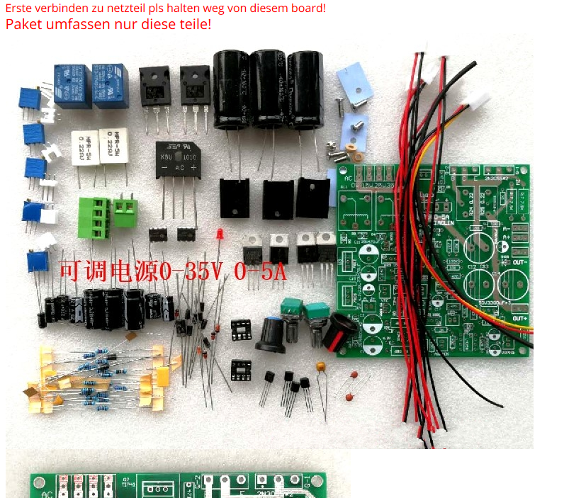

Hi Leute,
bin auf der Suche nach einem Selbstbaunetzteil auf dieses Teil gestoßen:
https://de.aliexpress.com/item/32986139693.html
Angeblich 0-35V und 5A. Wäre für mich (und bestimmt auch einige Andere)
schon Interessant.
Erkennt jemand das Netzteil, woher kommt der Schaltplan und taugt das
Teil was?
Würde gerne eure Meinung mal dazu hören.
Danke schon mal.

von Hmmm... (Gast)
Alles lesen, Mädels:
"Paket umfassen nur diese teile!"
... und dann ein nettes Bildchen ohne Trafo, kein Kühlkörper, kein
LCD...
Doch, da sind Kühlkörper in dem Teilehaufen, wenn auch sehr kleine.
Ebenso Trafos, auch recht klein....
Entweder du schaust aufs falsche Bild oder deine Erwartungshaltung vom
Erscheinungsbild eines Trafos und Kühlkörpe ist eine andere (wie meine
auch bei 175W)

von Andrew T. (marsufant)
Dynamit-Harry schrieb:
> Wahrscheinlich, die Kühlkörper scheinen mir für 175 Watt etwas
> unterdimensoniert.
Die abgebildeten Kühlkörper sind NICHT für die Linearendstufe, der dafür
benötigte KK ist nciht dabei.
Ebenfalls wird ein Trafo mit mehreren Sekundärwicklungen benötigt, diese
werden mit den 2 Relais (blau, links oben auf dem Bild der
"Teilesammlung") umgeschaltet.
Dürfte im Kern im wesentlichen sowas sein:
https://www.circuitspeAialists.com/pdf/3005X_schematic.pdf
Bitte A durhc c ersetzen, der Spamfilter in diesem Forum verweigert das
c in diesem Wort.

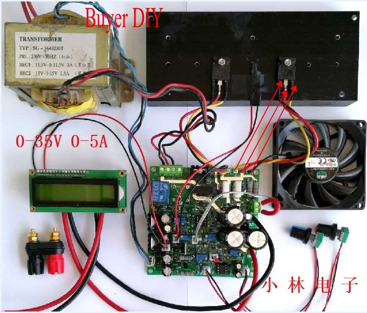

von Hmmm... (Gast)
Nicht nur Bildchen gucken - auch lesen...
... ich schweige nun...
Die sind für die 78xx Spannungsregler.
In dem relevanten ersten Bild sehe ich keine Trafos. Nur einen im
Beispielbild, wie das ein "Buyer" aufbauen könnte, wenn er denn "seiner
chassis, transformatoren, meter und andere zubehör" verwendet...

von Dynamit-Harry (Gast)
> auch bei 175W)
Hm, das mit dem aufs falschen Bild schauen, war wohl eher ich , Asche
auf die Dynamitstange.
Also du meinst den Trafo der mit "Buyer- Do It Yourselves" bekritzelt
ist ... der sieht schon potenter aus ... Ebenso der Kühlklotz .. sind
aber nicht im teilehaufen ... hätte ich jetz auch nicht für 15
Trump-Taler erwartet, auch nicht vom Chinesen, höchsten vom
kleinkriminellen Hehler.
von M. K. (sylaina)
Und die von ihm erkannten Trafos sind wohl die beiden Relais für die
Trafo-Umschaltung ;)

von Marek N. (Gast)
Entschuldigung, ich habe die holprige Übersetzung tatsächlich übersehen
und nur den Hilftrafo im zweiten Bild gesehen.
Dem Kühlkörper könnte man tatsächlich 75 W zutrauen, da ja die
Anzapfungen umgeschaltet werden für kleine Ausgangsspannungen.

von DIY (Gast)
Danke mal für die Antworten, aber ob Trafo und Kühlkörper mit dabei sind
war ja nicht wirklich meine Frage.
Das die nicht dabei sind war (mir zumindest) schon klar.
Man kann aber auch einfach einen Trafo mit nur zwei Sekundärwicklungen
nehmen und ein Umschalterelais überbrücken (sieht man auch auf einem der
Bilder)!
Z.B: Einen Trafo mit 2x 17V oder 2x 18V. Die sind ja nicht sooo
schwierig zu bekommen.
Gibt es denn sonst Niemanden der etwas über den Schaltplan sagen kann.
Der Link von Andrew T. hat ja (außer der ähnliche Trafoumschaltung) ja
nicht wirklich was mit dem Bausatz gemein.
> dabei sind
Nö. Deine Ansage lautete:
"Würde gerne eure Meinung mal dazu hören..."
das war so allgemein gehalten, das auch dieser Punkt angesprochen werden
durfte.
> Bilder)!
Verstehend lesen ist nicht so Dein ding, gell?
Steht doch oben von diversen Postern, was dann das Problem ist.
die Trafoumsschaltung ist identisch. Die Regelschaltung auch.
Aber nochmal für Dich:
Hier, ungefähr im letzten Drittel des langen Threads:
Beitrag "Labornetzgerät - Fragen zum Schaltplan"
Erwarte nicht, das wir hier dir jeden Bissen auch noch 10x vorkauen und
Du nur noch runterschlucken mußt.

von Peter M. (r2d3)
Mit roter Farbe einfach die Amperes hochskillen!
Liebe Gemeinde,
der Berg kreiste und gebar eine Maus.
Unterstellt man, dass der DIY-er, der sich das Asia-Netzteil zur Brust
nahm, den Leistungszweig seines Trafos (2x11,5V 3A) an den
Leistungseingang seines Netzteils angeschlossen hat,
dann bleiben von effektiv 23V etwa 21V nach Gleichrichtung und Ube der
Leistungstransistoren übrig.
Rechnen wir mal positiv mit einem Stromfaktor von 1,5 Ampère anstelle
von 1,8, kann der Trafo dauerhaft 2A liefern.
Summa summarum also 21V | 2A am Ausgang anstelle der beworbenen 35V |
5A.
Geht doch!
Das ist echtes Downsizing.
Bei den Leistungsdaten gucke ich lieber in die DSE-FAQ, denn die liefert
zu vielen Schaltplänen Meinungen gleich mit!
von Lurchi (Gast)
Mit dem abgebildeten Trafo wird es tatsächlich nicht bis 25 V gehen.
Etwas mehr als 21 V wären aber vermutlich dirn, denn für 2 A sind die
Filter Elko nicht einmal zu klein. Da könnt es auch noch mit etwa 24 V
klappen.
Die Schaltung an sich ist der klassische Regler mit fliegender
Versorgung, mit ein paar komischen Punkten: Die Kompensation der
Spannungsregelung vertraut auf die begrenzte Bandbreite des LM358. Ob da
sie Stabilität gut wird müsste sich zeigen.
Die Hilfsspannung nutzt nur Halbwellen-gleichrichtung und Zener-dioden
zur Stabilisierung, als wäre die Schaltung aus den 1960ern. Die LED muss
ggf. eine hohe Sperrspannung aushalten.
Wie üblich bei den alten Schaltungen wird die Spannung über ein
verstellen des FB Teilers eingestellt - das ist eigentlich keine so gute
Lösung.
Wenn der Poti den Kontakt verliert, geht die Spannung auf Maximalwert.
Der Bausatz liefert nur einen Teil des Netzteils: Das Gehäuse, der Trafo
(bzw. oft 2) und Kühlkörper (und ggf. Lüfter) und die Strommessung fehlt
noch. Es gibt wohl relativ günstige Module für die Anzeige von Strom und
ggf. Spannung - da hätten sie wenigstens ein passendes Modul verlinken
können, denn nicht jedes Modul passt mit der Versorgung.
von oszi40 (Gast)
Meine Meinung: 15$ Bausatz wo die andere Hälfte UND Gehäuse noch
beschafft werden muß, ist ein wirtschaftlicher Totalschaden.
Dieter schrieb:
> Im Vergleich zu einer einzelnen Beschaffung nur von einer solchen
> Platine und vor allem der vielen Halbleiter, Widerständen, Relais usw.
> bei einem der Händler (Siehe Liste hier im Forum von Conrad, bis Mouser
> usw.) oder von verschiedenen bezogen, ist das schon fast geschenkt.
Nein, nicht geschenkt. Denn wenn man es selber löten will
dann nimmt man den Netzteil Bausatz für 3,20 Euro:
Ebay-Artikel Nr. 263986464077
und "quält" (upgraded) ihn auf 5A ,-)
Wirtschaftlicher Totalschaden ist sicher etwas hoch gegriffen,
aber "nicht clever genug geschaut" trifft es eher.
Auch die Chinesen wissen längst, wie und wo man Geld verdienen kann .-)

von Peter (Gast)
> Teil was?
Das ist eine weit verbreitete Schaltung klassischer Labornetzteile wie
http://www.produktinfo.conrad.com/datenblaetter/500000-524999/511406-sp-01-en-Labornetzteil_VLP_2403_Pro.pdf
Sie funktionieren wenn ihre Regelparameter passend gewählt wurden,
schliesslich werden solche Netzteile zu millionen kommerziell verkauft.
Die langen Zuleitungen zu den Endtransistoren im einem der Bilder sind
dabei eher hinderlich und erfordern ggf. eine Anpassung der
Rückkopplungskondensatoren.
2 x TIP3055 (die echten) sind wegen der Trafoumschaltung ausreichend.
Probleme gibt es einerseits in der Stabilität (andere Bauteile oder auch
anderer Aufbau macht eventuell die vorhandene Auslegung schwingfreudig)
und wenn die negative Hilfsspannung weg ist kann die Ausgangsspannung
steigen, daher immer die negative Hilfsspannung geringer belasten als
die positive. Beim Einschalten kann es trotzdem zu Effekten kommen
(positive Halbwelle zuerst).
Nach dem aAufbau also unter unterschiedlichen Belstungen per Scope auf
Regelqualität untersuchen und mit verschiedenen Lasten auf
Dauerlastfestigkeit überprüfen, damit man später im Leben keine
Überraschungen erlebt.
von Lurchi (Gast)
Das hochfahren sollte schon symmetrisch laufen, denn es wird die selbe
Halbwelle genutzt. Der Trafo sieht so etwas Gleichstrom und könnte etwas
brummen.
Bei den Regelparametern hat man nicht so viel Freiheiten was anzupassen
- man ist fest auf die Geschwindigkeit des OPs (wohl LM358) festgelegt.
Wie so oft ist der maximale Strom von 5 A recht hoch angesetzt - wie
viel tatsächlich sinnvoll ist hängt sowieso vom Trafo ab. Die 5 A sind
eher die absolute obere Grenze besser wäre etwas weniger.  Das schöne an
der Schaltungs-variante ist eigentlich dass sie recht flexibel ist. Auch
die 35 V müssen keine fest obere Grenze sein - die Elkos vertragen aber
wohl nicht viel mehr und die TIp3055 vertragen bei hoher Spannung auch
nicht mehr so viel Leistung.
Ohne die noch fehlenden Teile ist der Bausatz zwar nicht überteuert,
aber auch keine absolutes Schnäppchen.
