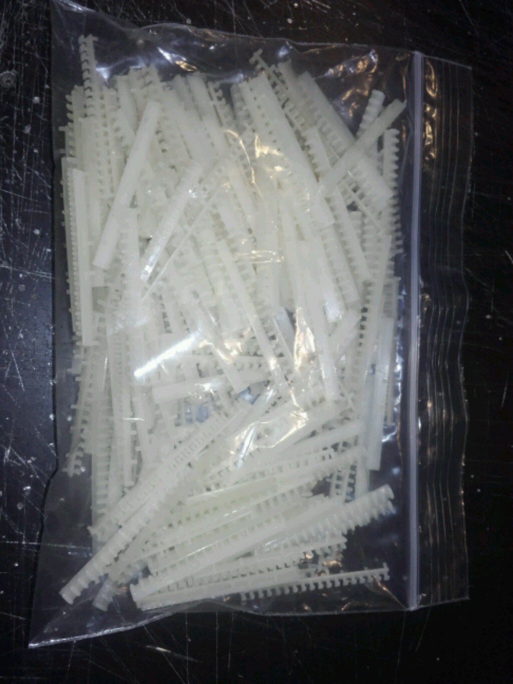

Hallo, ich erstelle nach wie vor Prototypen/Einzelstücke in Fädeltechnik. Mit ein bisschen Übung geht das recht gut. Einziges Problem: die Fädelkämme auf den Platinen kosten zusammen mehr als der Mikrocontroller... Ich habe den Verdacht, dass das am (Quasi-) Monopol von VERO liegt. Meine billigste Quelle ist RS Comp mit 0.36 / Stück. Die Kämme sind zwar gut, aber für manche Anwendung ein wenig Overkill. Frage: kennt jemand Alternativen und/oder billigere Bezugsquellen? Zweithersteller? China? Danke im Voraus für sachdienliche Hinweise. /s

sigma9 schrieb: > Einziges Problem: die Fädelkämme auf den Platinen kosten zusammen mehr > als der Mikrocontroller... Kenne ich, deswegen bin ich schon vielen Jahren auf einfache Haken umgestiegen, die ich aus versilberten (oder verzinnten) Draht anfertige. > Ehrlich: damit hatte ich noch_nie_ Probleme, > die auf die Technik zurückzuführen sind. Dito Mit Plastik Spray fixiert sind die Platinen robuster, als sie aussehen und Jahrzehnte haltbar.
Stefanus F. schrieb: > sigma9 schrieb: >> Einziges Problem: die Fädelkämme auf den Platinen kosten zusammen mehr >> als der Mikrocontroller... > > Kenne ich, deswegen bin ich schon vielen Jahren auf einfache Haken > umgestiegen, die ich aus versilberten (oder verzinnten) Draht anfertige. uhm ja... ich bin nicht sicher, das du das machst, was ich im Kopf habe. Hättest du vielleicht Details oder ein Foto? Vielleicht ist das ja eine Option für mich... /s
Stefanus F. schrieb: > Mit Plastik Spray fixiert sind die Platinen robuster, als sie aussehen > und Jahrzehnte haltbar. stimmt: ich habe eine MC-Schaltung laufen, die meine Wohnungsbeleuchtung intelligent steuert. Läuft seit 15 Jahren ohne jedes Problem. (ach ja: natürlich ist der 230V-Teil NICHT gefädelt ;=) ). Zu der Zeit gab es noch keine Home-Automation, und wenn, dann SO selber gemacht. /s
Gerd S. schrieb: > Hättest du vielleicht Details oder ein Foto? Ich habe kein Foto, leider habe ich derzeit auch keine solche Platine herumliegen, die ich mal eben fotografieren könnte. Es geht einfach darum, auf der Rückseite der Platine zahlreiche (offene) Ösen anzubringen, durch die man den Lackdraht hindurch führt.

Wieviel brauchst du denn? Ich hab sicher noch 200 Stück in der Schublade. Wären 0.25€ ok?
Crazy H. schrieb: > Wieviel brauchst du denn? Ich hab sicher noch 200 Stück in der > Schublade. Wären 0.25€ ok? Würde ich SEHR GERNE NEHMEN ! Du hast eine PM. /s
