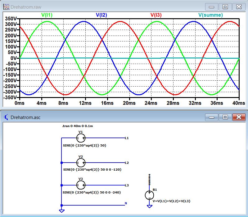

Hallo zusammen, wie kann ich ein Dreiphasenwechselstrom in LTSPICE darstellen. Ich habe mit der Funktion Behavior versucht (I=(SINE(0 1 2)+SINE(0 1 2 0 0 -120)+SINE(1 2 0 0 -240))) aber es kommt nichts raus. ich werde für eure Hilfe sehr dankbar VG Markus
Markus M. schrieb: > Ich habe mit der Funktion Behavior versucht > (I=(SINE(0 1 2)+SINE(0 1 2 0 0 -120)+SINE(1 2 0 0 -240))) > aber es kommt nichts raus. Kein Wunder, du hast den Strom im Neutralleiter berechnet, bei symmetrischem Drehstrom.
Markus M. schrieb: > wie kann ich ein Dreiphasenwechselstrom in LTSPICE darstellen. Drei Quellen (statt einer wie bei dir).
hinz schrieb: > Markus M. schrieb: >> Ich habe mit der Funktion Behavior versucht >> (I=(SINE(0 1 2)+SINE(0 1 2 0 0 -120)+SINE(1 2 0 0 -240))) >> aber es kommt nichts raus. > > Kein Wunder, du hast den Strom im Neutralleiter berechnet, bei > symmetrischem Drehstrom. Wie bekomme ich dann die 3 schöne Kurven mit 120° versetzt?
Markus M. schrieb: > Wie bekomme ich dann die 3 schöne Kurven mit 120° versetzt? Indem du mittels dreier Quellen die drei Phasen erzeugst. Jetzt hast du lediglich eine einzige Quelle.
Willst du jetzt wirklich Stromquellen oder lieber drei Spannungsquellen. In deinem Bild sind 3 Spannungsquellen. In deiner Schaltung hast du aber eine Stromquelle genommen. Selbst wenn du jetzt die richtige Syntax genommen hättest, wäre die Stromsumme 0 gewesen. Spannungsquellen macht man mit V-Quellen. Stromquellen mit I-Quellen. Natürlich könnt man auch Bv und Bi-Quellen nehmen, aber das bringt in dem Fall null Vorteile.

Helmut S. schrieb: > In deinem Bild sind 3 Spannungsquellen. Ich sehe nur eine Quelle (B1), die mit R1 verbunden ist...

Helmut S. schrieb: > Willst du jetzt wirklich Stromquellen oder lieber drei Spannungsquellen. > In deinem Bild sind 3 Spannungsquellen. In deiner Schaltung hast du aber > eine Stromquelle genommen. Selbst wenn du jetzt die richtige Syntax > genommen hättest, wäre die Stromsumme 0 gewesen. > > Spannungsquellen macht man mit V-Quellen. > > Stromquellen mit I-Quellen. > > Natürlich könnt man auch Bv und Bi-Quellen nehmen, aber das bringt in > dem Fall null Vorteile. Stromquelle wollte ich. Gibt es eine Funktion in LTSPICE, die die 3 Kurven addieren kann?
Lies mal über Drehstrom nach. Die Summe ist immer Null. B-Quelle V=V(1)+V(2)+... oder zeichnerisch im Reihe schalten.

Helmut S. schrieb: > Ein Beispiel im Anhang. Bitte die Dateinamen in meinem Beispiel korrigieren. Drehatrom -> Drehstrom
einfach die drei spannungsquellen in reihe schalten, schon hast du die summe.
Markus M. schrieb: > Abdul K. schrieb: >> Lies mal über Drehstrom nach. >> >> Die Summe ist immer Null. >> >> >> B-Quelle >> V=V(1)+V(2)+... >> >> oder zeichnerisch im Reihe schalten. > > Ja ich weiß, aber ich wollte den Batrag später bilden Deine ursprüngliche Bi-Quelle mit Formeln hätte so aussehen müssen: I=SIN(2*pi*(50*time))+SIN(2*pi*(50*time-1/3))+SIN(2*pi*(50*time-2/3))
Helmut S. schrieb: > Helmut S. schrieb: >> Ein Beispiel im Anhang. > > Bitte die Dateinamen in meinem Beispiel korrigieren. > > Drehatrom -> Drehstrom Im Anhang die Dateien mit korrigierten Namen.

Helmut S. schrieb: > Helmut S. schrieb: >> Helmut S. schrieb: >>> Ein Beispiel im Anhang. >> >> Bitte die Dateinamen in meinem Beispiel korrigieren. >> >> Drehatrom -> Drehstrom > > Im Anhang die Dateien mit korrigierten Namen. Danke sehr :) bei mir bekomme ich immer diese Fehlermeldung ERROR: Node SUMME is floating and connected to current source B1
Markus M. schrieb: > Helmut S. schrieb: >> Helmut S. schrieb: >>> Helmut S. schrieb: >>>> Ein Beispiel im Anhang. >>> >>> Bitte die Dateinamen in meinem Beispiel korrigieren. >>> >>> Drehatrom -> Drehstrom >> >> Im Anhang die Dateien mit korrigierten Namen. > > Danke sehr :) > bei mir bekomme ich immer diese Fehlermeldung > > ERROR: Node SUMME is floating and connected to current source B1 WARNING: Less than two connections to node SUMME. This node is used by B1. Direct Newton iteration for .op point succeeded. Diese Meldung ist OK. Die kommt weil an "summe" nur ein Bauteil hängt. Das ist nur eine Warnung. Bitte ignorieren oder mach einen Widerstand an das Netz "summe", dann ist die Warnung weg.

> Diese Meldung ist OK. Die kommt weil an "summe" nur ein Bauteil hängt. > Das ist nur eine Warnung. Bitte ignorieren oder mach einen Widerstand an > das Netz "summe", dann ist die Warnung weg. Danke schön. Das ist sehr hifreich
