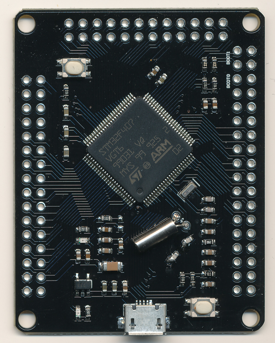

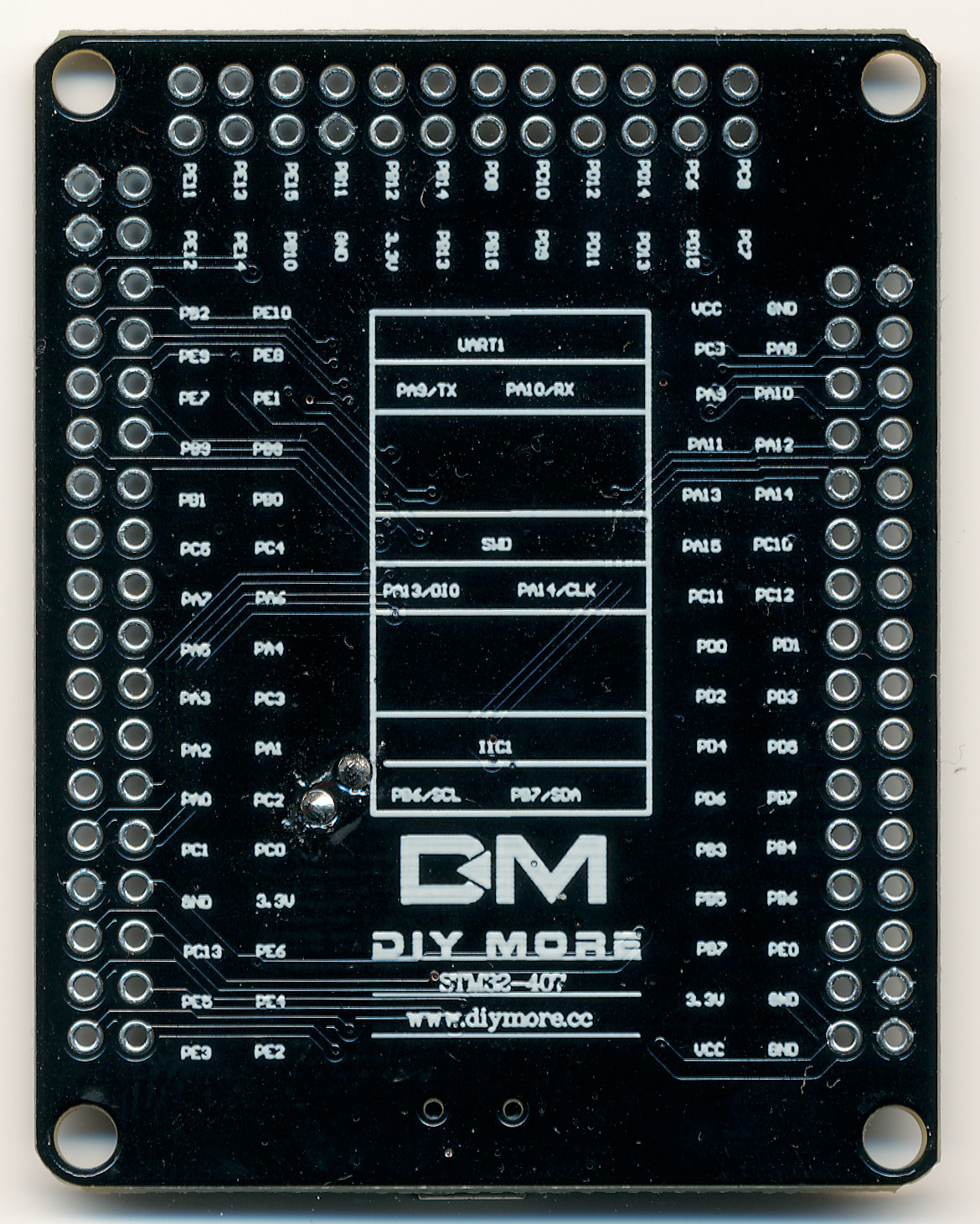

Hallo zusammen, ich habe gerade mal ein kleines MCU-Board auf den Scanner (CanoScan 5600F, also ein Modell mit ordentlich Schärfentiefe) gelegt und Vorder- und Rückseite mit der gleichen Auflösung gescannt. Was mir auffällt: 1. Vor- und Rückseite sind nicht deckungsgleich. 2. Die Leiterplatte wird leicht schräg eingescannt (zu erkennen an den Bohrlöchern). Das hätte ich prinzipbedingt für unmöglich gehalten. Wie kann ein Scanner nicht-parallel scannen? (Ich habe die Bilder mal in voller Größe angehängt. Vielleicht ist das Board selbst ja auch interessant.)

Ich hatte in den 90er Jahren mal einen Scanner, dessen Schlitten minimal schief war. Der hielt halt eine leicht diagonale Zeile für horizontal. Das resultierte in einer parallelogrammartigen Verzerrung, die man aber mit einer Bildbearbeitung wieder korrigieren konnte.
Walter T. schrieb: > Das hätte ich prinzipbedingt für unmöglich gehalten. Wie kann ein > Scanner nicht-parallel scannen? Weils schief draufliegt durch die Bauteile. Leg was drunter damit die Platte parallel zur Glasscheibe ausgerichtet ist.
Franko S. schrieb: > Weils schief draufliegt War auch mein erster Gedanke. Aber dann wäre die Perspektive bei allen Bohrungen gleich.
Der balken wird nur einseitig angetrieben und in plastikschiene geführt. der wird sich sowohl leicht um den antriebspunkt drehen als auch um die eigene achse kippen.
"nicht Deckungsgleich" kommt von unterschiedlicher Höhe der Platte. "Schräg" ist ein Parallaxenfehler und liegt an der Optik, die die Breite auf einen kleinere Sensor zoomt und daher prinzipbedingt "den Kopf bewegen muss": Der Sensor schaut in der Mitte gerade, an den Rändern leicht seitlich in die Löcher.
Finde den Feler! > Paralaxen-Fehler? > Parallaxenfehler
Warum divergiert die Sichtlinie des Scanners? Die Scanzeile ist genau so breit wie die Glasplatte.
Billige optik und weil es fur Dokumentenscan egal ist. Für eine Kalibrierung braucht man schon 5-7 Stunden.
Diese CCD-Sensoren sind NICHT so breit wie der Scanner. Deshalb Beitrag "Re: Scanner: Vorder- und Rückseite nicht Deckungsgleich - WTF?"
Walter T. schrieb: > Warum divergiert die Sichtlinie des Scanners? ??? Jede x-beliebige "übliche" Kamera verkleinert und produziert dabei eine Zentralprojektion. Dinge, die links stehen, werden von rechts angesehen, Dinge, die in der Mitte stehen, werden von vorn angesehen, und Dinge, die rechts stehen, werden von links angesehen. Das liegt einfach daran, dass alle Hauptstrahlen durch denselben Blendenmittelpunkt hindurchmüssen. Wenn Du eine solche Kamera in einer Achse bewegst, produziert sie trotzdem noch in der anderen Achse eine Zentralprojektion. > Die Scanzeile ist genau so breit wie die Glasplatte. Entscheide Dich mal: ENTWEDER es ist ein LIDE-Scanner, dann geht die Scanzeile über die volle Breite -- aber das Ding hat dann keine Tiefenschärfe. ODER der Scanner hat vernünftige Tiefenschärfe -- dann hat er eine klassische sammelnde verkleinernde Optik, und die Scanzeile geht NICHT über die gesamte Breite.
