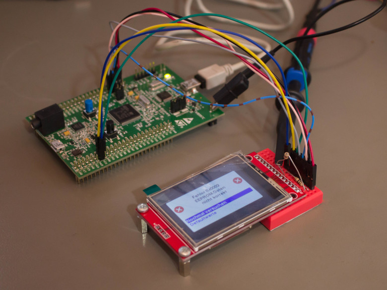

auf der Suche nach dem Fehler auf einer anderen Leiterplatte bin ich auf
ein Kuriosum gestoßen. Ich will ein ILI9341 per SPI mit einem STM32F407
ansteuern. Das funktioniert hervorragend bis 42 MHz mit SPI1 und SPI2.
Bei SPI3 funktionieren nur Takte bis 18 kHz, also Vorteiler 256. Schon
bei Vorteiler 128 versagt die Verbindung. SPI3 unterscheidet sich von
den beiden anderen, da hier 10k-Pull-Ups verbaut sind (für ein
SDIO-Interface). Da ich nicht damit gerechnet habe, daß diese Pull-Ups
für das Nicht-funktionieren verantwortlich sein können, habe ich erst
einmal nach Nebenschlüssen etc. gesucht, um schließlich den Einfluß in
einem anderen Aufbau (siehe Bild) nachzuspielen.
Und tatsächlich: Ein 10k-Pull-Up in der Clock-Leitung sorgt dafür, daß
maximal 18 kHz SPI-Takt noch funktionieren (per Bit-Banging gehen immer
noch 12 MHz), während es ohne trotz des primitiven fliegenden Aufbaus
bis 42 MHz funktioniert.
Es bleibt die Frage: Warum? Wie kann ein 10-Kiliohm-Pull-Up den SPI
derart heftig beeinflussen? Ein Pull-Down der gleichen Größe hat
übrigens keine negativen Auswirkungen.
Zur Quellimpedanz finde ich nichts im Datenblatt, aber aus Tabelle Table
49. Output voltage characteristics lassen sich grob 65 Ohm abschätzen.
Dann sollte der 10 kOhm-Widerstand (induktive Komponente hin oder her)
keine wesentliche Rolle spielen.
Wird die Quellimpedanz bei AFIO größer? Das Speed-Register zeigt immer
noch 0x2 an. Oder welches Phänomen sorgt dafür, daß der SPI durch einen
mittelmäßig schwachen Pull-Up so beeinträchtigt werden kann?

von Walter T. (nicolas)
Fern Schätzer schrieb:
> Dein 10kOhm-PullUp ist keiner.
Was Du für den Pull-Up hälst, ist keiner, sondern der Vorwiderstand für
die LED-Beleuchtung. Der Pull-Up/Pull-Down ist längs zur Blickrichtung.
Gerd E. schrieb:
> wie sehen denn
> die verschiedenen Signale des SPI auf dem Oszi aus
Mit Pull-Up sind die Überschwinger oberhalb VDD deutlich heftiger. Mit
dieser Masseführung weigere ich mich allerdings, im Oszilloskopbild mehr
als eine Hausnummer zu sehen.
Wolfgang schrieb:
> Hast du den Wert nachgemessen?
Das Discovery spielt nur Modell. Das Board, das die Pull-Ups fest
verbaut hat, ist ein STM32F407 black: (
Beitrag "STM32F407 Black und Arduino" ). Beim Discovery läßt sich
nur schneller zwischen "pull up" und "kein pull up" wechseln, um
nachzuweisen, daß es genau an diesem liegt.
Auch bei der "Rückreise" auf das Black-Board macht das Entfernen von
R12, der auch nach dem Ausbau noch 10kOhm hat, den Unterschied aus
zwischen "funktioniert" und "funktioniert nicht".
Das Phänomen ist nicht auf SPI3 beschränkt. Zumindest an SPI2 ist es
auch sichtbar. Ich habe kein zweites Displaymodul für einen Kreuztest
da.

Stimmt. Ich habe meinen Test trotzdem von 18 kHz bis 42 MHz gemacht. Und
mit dem Pull-Up ist bei 18 kHz Schluß.
> Ein 10kOhm-PullUp ist für die allermeisten Controller-I/Os
> ohne Relevanz wenn ein I/O auf Ausgang und Push/Pull gesetzt ist.
So weit der naive erste Gedanke. Jetzt liegt aber der Fall vor, wo ein
Pull-Up bei läppischen 36 kHz den Unterschied zwischen "funktioniert"
und "funktioniert nicht" ausmacht, wärend ein Pull-Down bis 42 MHz keine
Probleme macht.

Mal eine naive Frage: Kann SPI_Cmd(SPIx, DISABLE) (löscht Bit SPI in
SPIx->CR1) einen floatenden Clock-Pin zurücklassen?
Nachtrag: Ja, tut er. Der Pegel läßt sich danach mit 10 kOhm lustig in
der Gegend herumschieben.
Was passiert also: Der Pull-Up generiert bei jedem Abschalten einen
weiteren Flankenwechsel als Artefakt. Danach stimmt nichts mehr. Warum
das bei der einen niedrigsten Taktrate keine Rolle spielt, muß ich noch
suchen.
Bei Bitbanging passiert das nicht, weil da nichts hochohmig geschaltet
wird.
von Wolfgang (Gast)
SPI sollte Push-Pull Ausgangsstufen verwenden. Ein Pull-Up darf da gar
nichts schieben. Ohne die Ausgangskennlinie der Ausgangsstufe angeguckt
zu haben, dürfen die 0.3mA vom Pull-Up allenfalls den L-Pegel im
1/10-Volt Bereich beeinflussen.
> suchen.
Schaltest du die Ausgangsstufe ab (High-Z) oder was treibst du da?
Ich muß mal zusehen, wie man SPI/DMA pausieren kann, ohne die
Treiberstufe hochohmig zu schalten. Am kommenden Wochenende werde ich
wohl nicht dazu kommen, aber generell wird das ja keine
Raketenwissenschaft sein.
