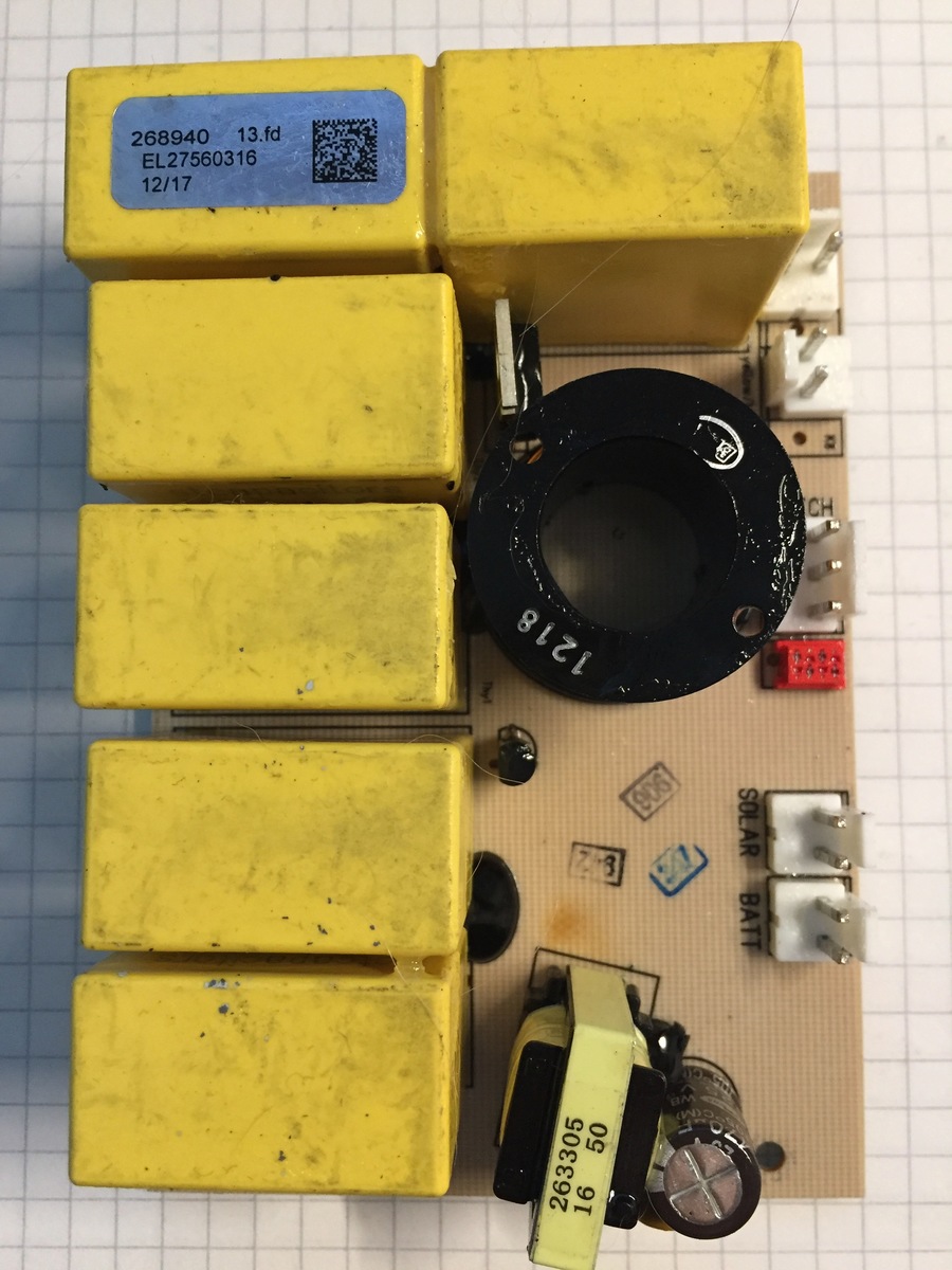

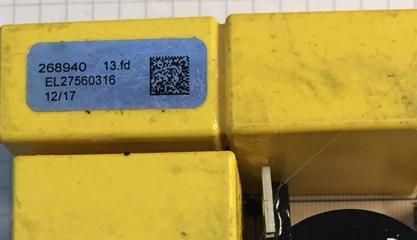

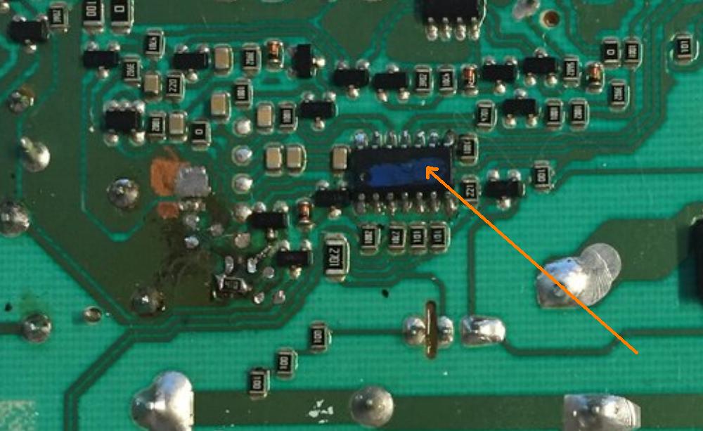

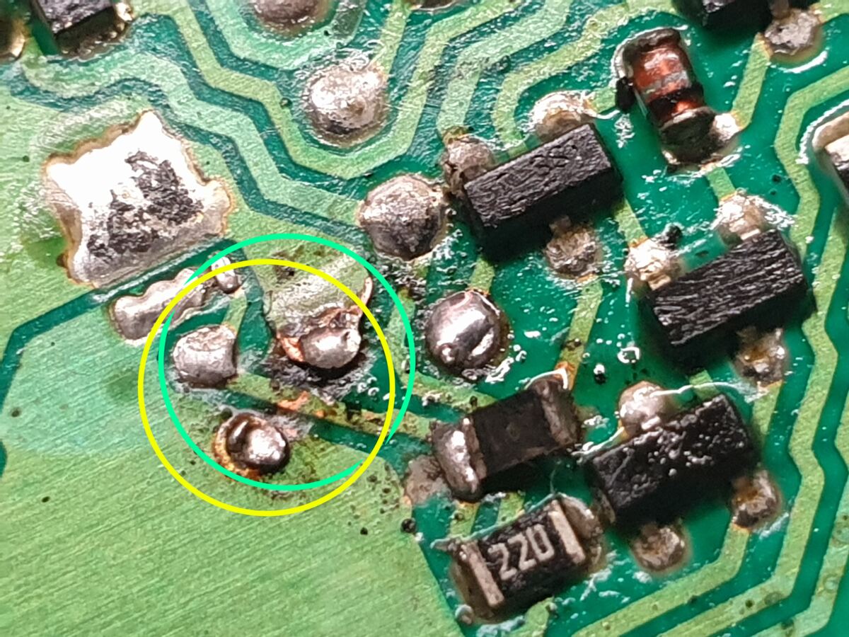

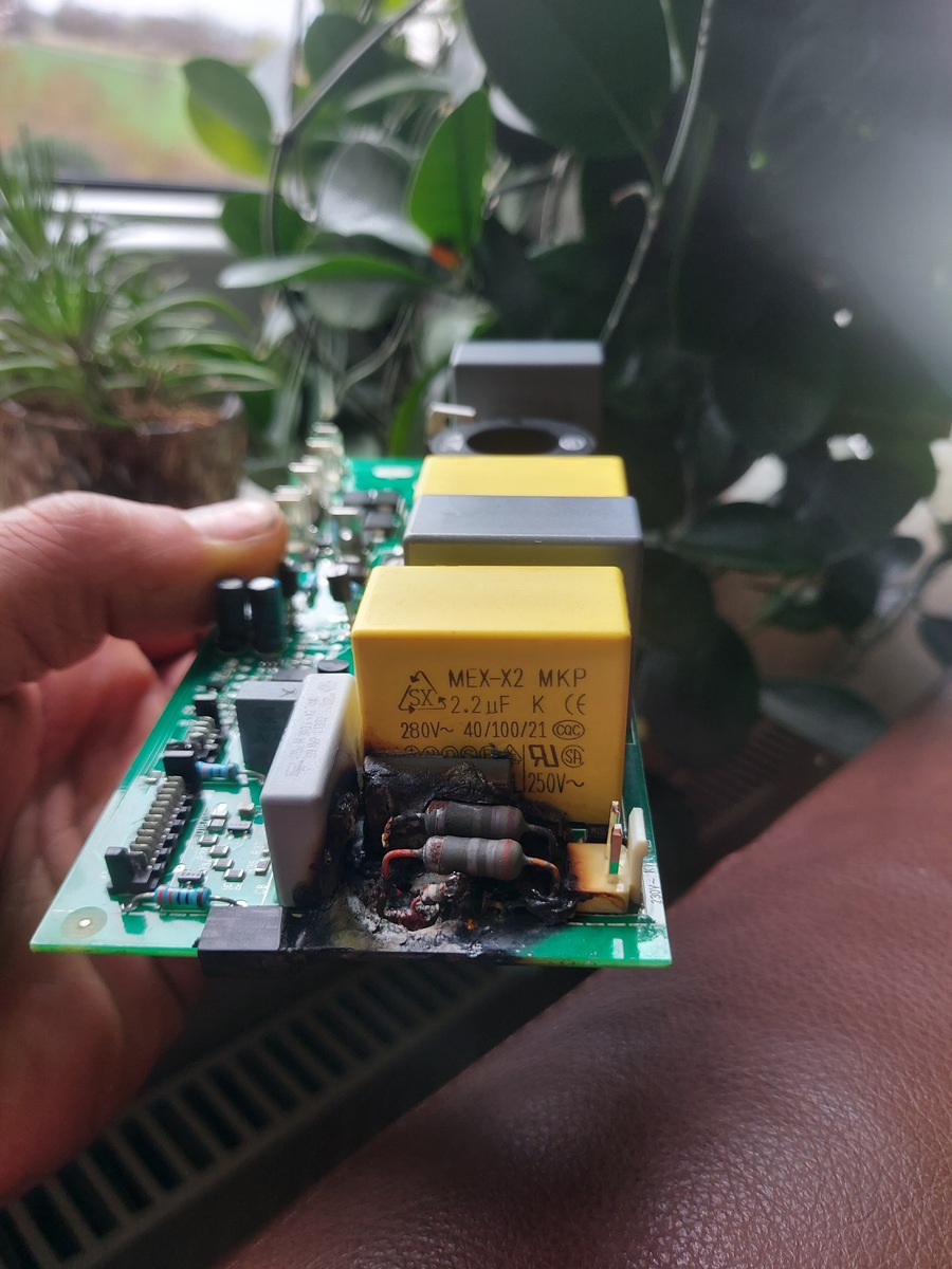

ich habe hier ein defektes Weidezaungerät von AKO, ein AN5500.
Da sind links neben dem IC 4 Transistoren und 2 Widerstände völlig
abgebrannt.
Da war nichts mehr zu lesen, daher schon teilweise runter genommen.
Hat zufällig jemand eine identische Platine, damit ich die defekten
Teile
identifizieren kann?

Da hat's den Sperrschwinger oder -wandler zerlegt, der die
Batteriespannung auf 300..400V für die Kondensatoren umwandelt. Ohne
Schaltplan wird das schwer per Fernwartung zu reparieren, wenn man
selber dran basteln könnte wär's kein Problem. Evtl. sind die Dioden auf
der Sekundärseite ebenfalls defekt oder der Thyristor ist
durchgeschlagen, einer der Kondensatoren vielleicht... Das würde zu
einer Überlastung dieses Wandlers führen und dann raucht der ab.

Das Gerät ist deshalb zerstört worden, weil da eine Ameisenfamilie drin
gewohnt hat. Die Plexiglasscheibe, die eigentlich nur 2 LEDs zur Anzeige
bringen soll, wird immer undicht oder löst sich... Dadurch kommen
Feuchtigkeit und Insekten rein.
Jetzt habe ich alle Scheiben mit Silicon fett eingeklebt und eine
saubere dicke Fuge rum.
Die Kondensatoren sind i. O. und die beiden Thyristoren sind ersetzt.
Auch die Trafos konnte ich mit einer anderen Platine auch prüfen.
Der Hersteller hat mehrere verschiedene Platinenversionen in ein und dem
selben Gerät verbaut. Alle sind kompatibel. Das heißt ich kann die
Kondensatoren, Thyristoren und Trafos alle testen, da die immer gleich
geblieben sind. Nur die Ansteuerung wurde jeweils geändert.
Von der zerstörten Platine ist leider nur eine da, so dass ich nicht auf
einer anderen nachsehen kann, was die defekten Teil mal waren.

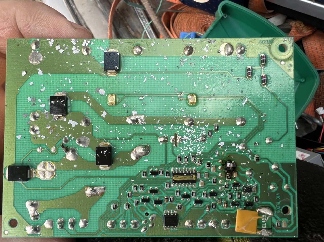

Diese 5 Transistoren? /Dioden? sind in der Ansteuerung.Damit wird der
Schwingkreis angesteuert, der die Kondensatoren auflädt.
Achso, aus dem IC kommen die Impulse noch sauber raus. Der läuft auch
noch.
Und sorry, da ist keine Garantie mehr drauf. Ich habe die Kondensatoren
wie gesagt gegen die aus einem neueren Gerät zur Fehlereingrenzung
getauscht.
Das ist mein Fehler, den Aufkleber drauf zu lassen und Eure Diskussion
in eine falsche Richtung zu lenken. Entschuldigt nochmal!

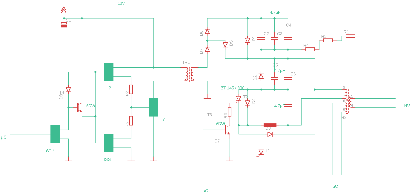

Dann setz Dich mal hin und male einen Schaltplan vom 9V/400V-Wandler.
Danach kann man Dir evtl. helfen, welche Transistoren oder Teile an den
fraglichen Stellen Sinn machen würden.

Was da abgeraucht ist wird nur die Endstufe des Sperrwandlers sein. Die
sollte recht einfach zu rekonstruieren sein, auf den ersten Blick
sieht's wie ein FET samt Treiberstufe aus. Könnte aber auch ein diskret
aufgebauter Darlington sein oder sonst irgend eine Verstärkerstufe für
einen stino-Bipolartransistor. Ohne Schaltplan schwer zu erraten.

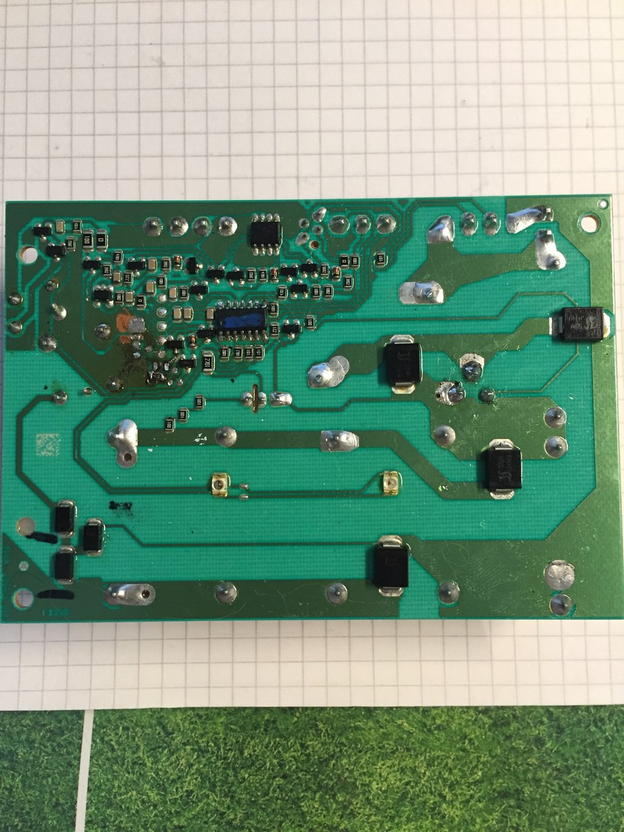

von Wolfgang S. (wolle62)

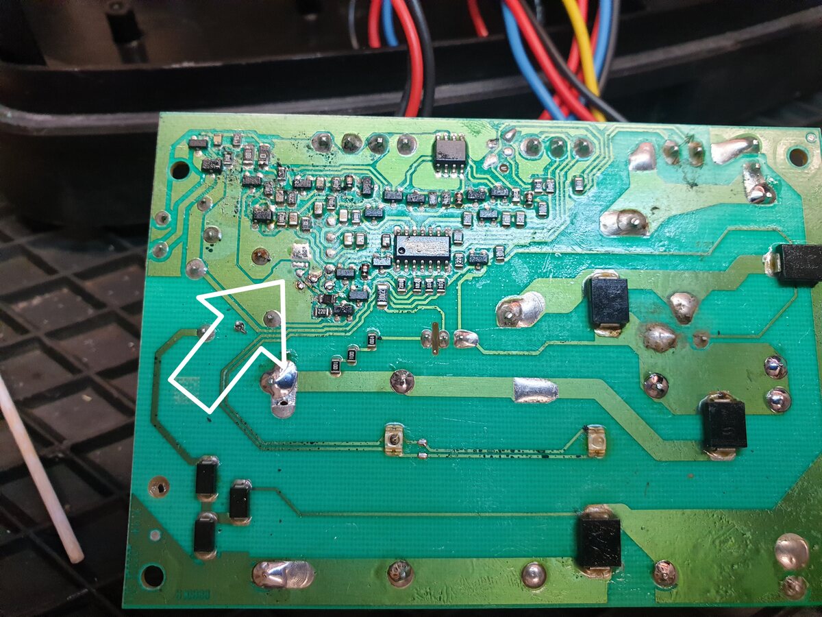

So sieht das für mich auf den ersten Blick aus.
Teile mit identifizierbarem Aufdruck sind vermerkt.
Ich schaue morgen nochmal von der anderen Seite drauf.
Womöglich ist da noch was nicht richtig.
Die grünen Kästen sind die Fehlteile. Wo da Basis Emitter etc. ist ist
unklar!
Daher die Schaltung dahingehend betrachten. Das habe ich nach meinem
Wissen
angenommen, das es so sein könnte...
Kann so eigentlich nicht stimmen.
Wenn der ganz links ein NPN-Transistor wäre und der obere vom
Endstufen-Treiber ein PNP, könnte man das zwar aufsteuern, aber erzeugt
dabei einen satten Kurzschluß durch den nicht begrenzten Basisstrom. Der
untere Transistor müsste dann ein NPN sein, aber das wird auch sehr heiß
sobald die Stufe sperren soll.
Mein Vorschlag: Wenn die Impulse an "µC" noch ankommen, bau einen
eigenen bipolaren Treiber mit nachgeschaltetem FET da dran.

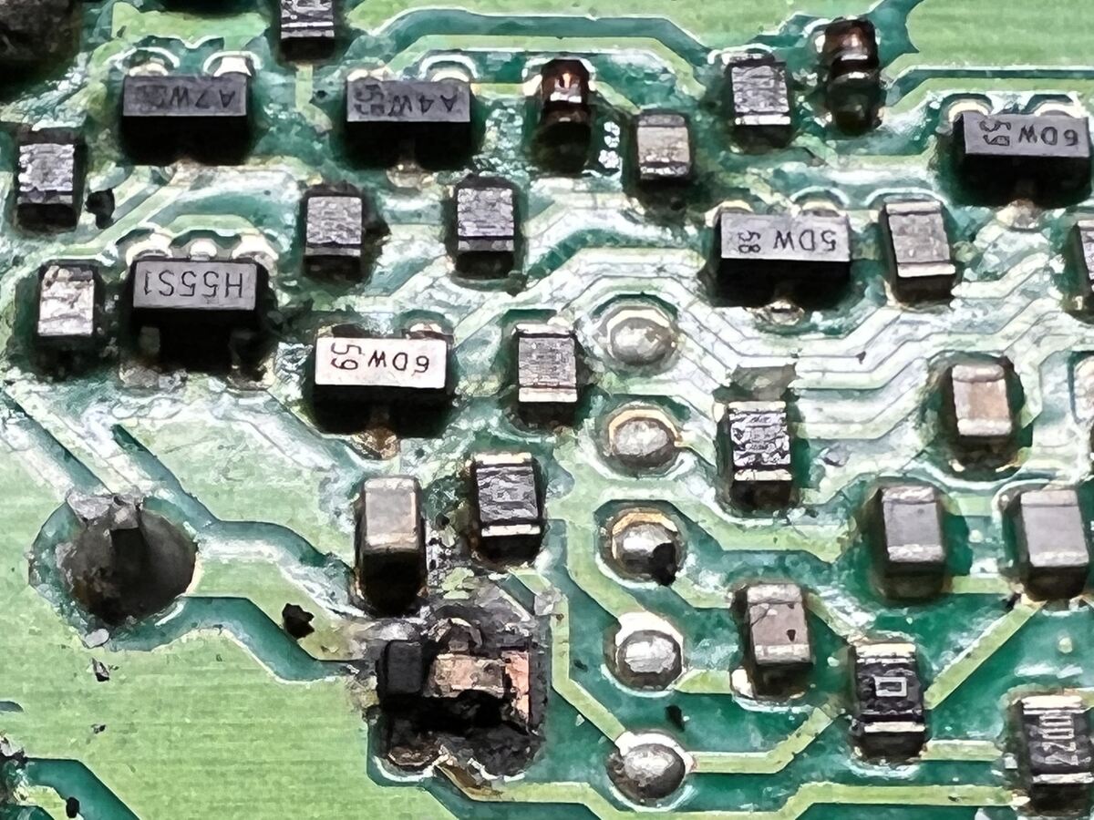

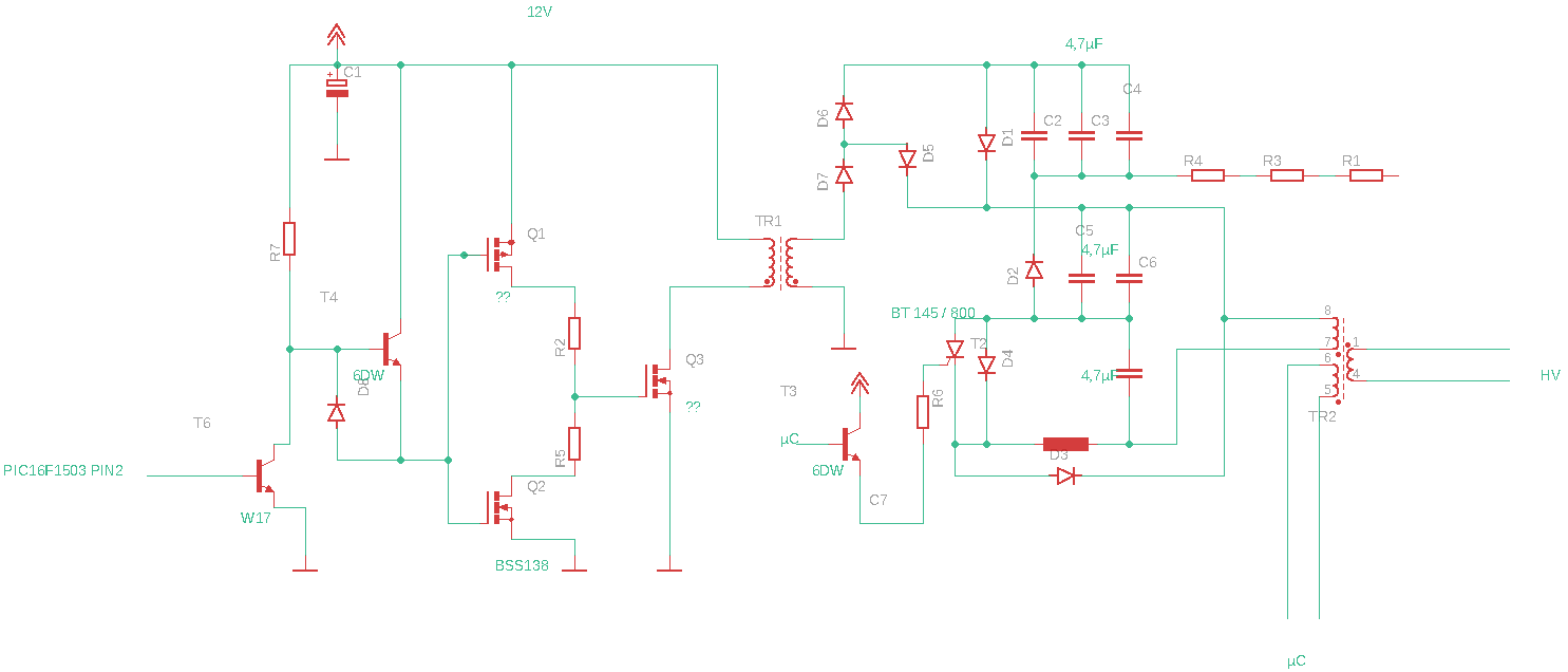

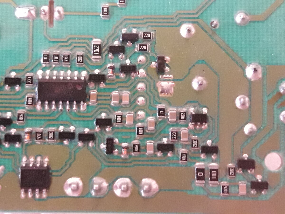

So, die korrigierte Version.
Ich habe alle Teile runtergelötet um die Leiterzüge zuverlässig zu
verfolgen.
Ich denke mal, so kommt das hin.

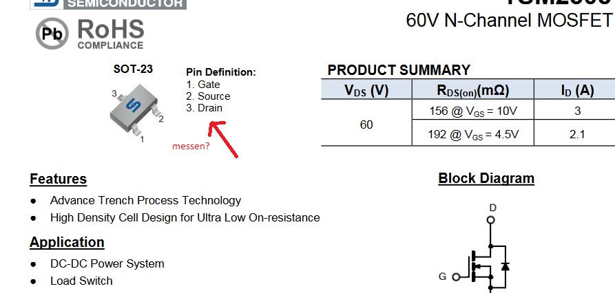

Für Q2 (Aufdruck !SS) kommt eigentlich nur "SS" in Frage, das wäre ein
BSS138.
Ich werde den mal in meinen Transistortester stecken. Der müsste mir das
doch sagen können...
Dann sollte Q1 ein Komplementärtyp (P-Channel)dazu werden?
Und Q3 ein leistungsstärkerer N-Channel MOS ?
Die beiden Widerstände R2 und R5 sind auch nicht mehr zu entziffern.
Der IC ist ein PIC16F1503.
Unterspannungsabschaltung und die Ansteuerung der LED macht der.
Das geht auch noch alles.

von Dieter (Gast)
Q1 und Q2 sind einfache MOSFET mit relativ hoher Gth Spannung, damit
beide nicht gleichzeitig leitend sind.
Q3 der LeistungsschaltMOSFET (BUZ ..), könnte aber auch ein IGBT sein.
D8 verhindert beim Ausschalten dass die B-E-Strecke von 6DW durchknallt.
Für die Dimansionierung von R2 und R5 müßte man die Schaltfrequenz
wissen und die Gate-Kapazität von Q3.
Eigentlich ist meine Schaltung doch nur das hier,
oder?http://www.netzmafia.de/skripten/hardware/MOSFET/index.html
Ich sollte das mal mit 2 normalen NPN PNP Transistoren aufbauen.
Erstmal auf nem Steckbrett mit dem Transistortester als Generator.
Der Leistungsmosfet Q3 sollte eine integrierte Diode haben, wenn ich
damit eine Spule / Trafo schalte?
EDIT: Vielen Dank an Dieter für die Erklärungen!

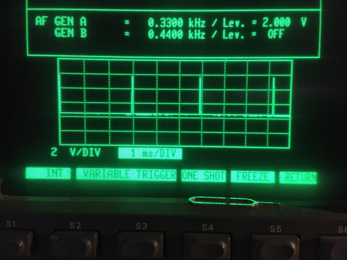

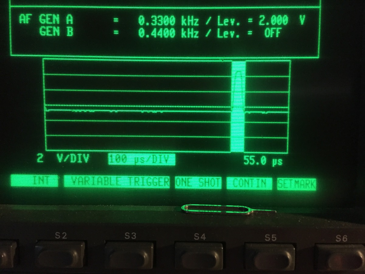

      Die Frequenz liegt laut meinem Zähler bei 330Hz.
      Der Leistungs-MOS ist unbekannt, wird durch uns hier ausgesucht.
      Ich könnte die Induktivität des Trafos noch messen?
von Dieter (Gast)
Das Übersetzungsverhältnis des Trafos wäre wichtig. Aus diesem kann die
Fly-Back-Spannung bestimmt werden für die Spannungsfestigkeit des
MOSFET.
Hätte der Trafo nur 1:2 und auf der Sekundärseite wäre die maximale
Spannung 400V, dann müßte der MOSFET mindestens 250V (Drain gegeüber
Source & Gate) aushalten.

Naja, da kommt aber noch die Streuinduktivität hinzu. Dass da kein
Clampingnetzwerk sein soll kann ich gar nicht recht glauben.
330Hz kommt mir viel zu wenig vor, ich hätte mit 20..40kHz gerechnet.
Ist das ein Ferritkerntrafo oder ein kleines Eisenschwein?

Nochmal am Speicheroszi nachgesehen: (Für den Zähler sind die Impulse
wohl zu kurz...)
Ich habe 4 Impulse je ms. Das sind doch dann 4000 Hz?
Der Trafo ist ein Ferrit.
Dieter schrieb:
> Wie ist denn das Taktverhältnis der Impulse?
Dazu 2 Bilder
Da der Trafo eine Wicklung hat, die zum µC zurückgeht, gehe ich davon
aus, dass da auch noch was geregelt wird. Das Gerät hat 2 Stufen, eine
schwache und eine starke.
Gut, wenn ich also BSS138 / BSS84 als Treiber habe, was würdet Ihr mir
bei dem Trafo als Leistungstransistor empfehlen?
Davon hängen ja auch die beiden Widerstände ab.
Da hätte ich noch SI2303 und SI2306.
https://www.vishay.com/docs/72065/72065.pdf
https://www.vishay.com/docs/70827/70827.pdf
Da ich die anderen ohnehin bestelle, wäre jeder andere empfohlene
möglich.
von hinz (Gast)
Wolfgang S. schrieb:
> was würdet Ihr mir
Baugröße?
Und ist da wirklich kein Clampingnetzwerk?
Drin war ein SOT23.
Die Plus geht wirklich nur über einen NTC und die beiden Transistoren.
Ob die das Clamping machen, weiß ich nicht.
Was würdest Du erwarten als typisches Clampingnetzwerk?
von so (Gast)
Typisch Bild1: Snubber parallel zu DS, dazu entweder RCD Clamp
oder normale Diode plus Z-Diode (je nach Leistung Supressor-)
oder "active Clamping" (was hier wohl eher nicht der Fall ist).
Bilder finden sich bei Google zuhauf unter z.B. "flyback clamp".
von so (Gast)
Brückengleichrichter (und das "Off line" unten) bitte wegdenken.
Ok, von dem Leistungmosfet Drain geht doch noch ein Leiterzug nach oben
über eine RC Kombi und Z-Diode an den besagten Transistor, der die Plus
bringt.
Wenn das mal nicht auch eine Diode ist. Dann würde das Ganze genau so
sein, wie auf Deinem Bild. Das ganz oben links ist nämlich eine
Zenerdiode.
DANKE! was gelernt!

vorhin vorschlug.
So, die Transistoren sind da und eingebaut.
Jetzt fehlen noch die beiden Widerstände. Da bin ich zu blöd zu, die zu
berechnen. Wie geht das? Gibt es da einen Link? Oder will jemand helfen?
Ich habe zum Test 2x 4,7k genommen um zu sehen, ob es grundsätzlich
geht.
Und das tut es auch.  Am Drain des Leistungs-Fets konnte ich mal einen
Oszi ranhalten und sehen, dass die Frequenz und Amplitude je Zyklus
ansteigen.
Man hört das auch sehr gut.
Das wird also vom µC geregelt, wenn die Schaltung komplett ist. Das als
Bild vom Oszi festzuhalten gelang noch nicht. Bekomme ich aber noch hin.
Der Leistungs-Fet arbeitet nun aber durch die falschen Widerstände nicht
richtig.
Es gibt viel zu wenig Hochspannung. Die Kondensatoren hatten ca. 210V.
Ein Versuch am Gate mit dem Oszi zu messen führte zum Ableben des
MOSFets.
Klar, die Stelle ist im Augenblick zu hochohmig dazu, selbst Schuld.
Ich würde mich also über Hilfe freuen!

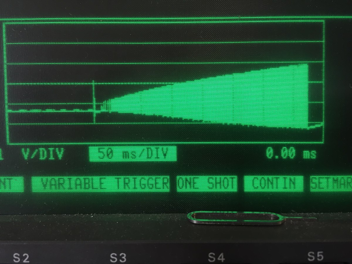

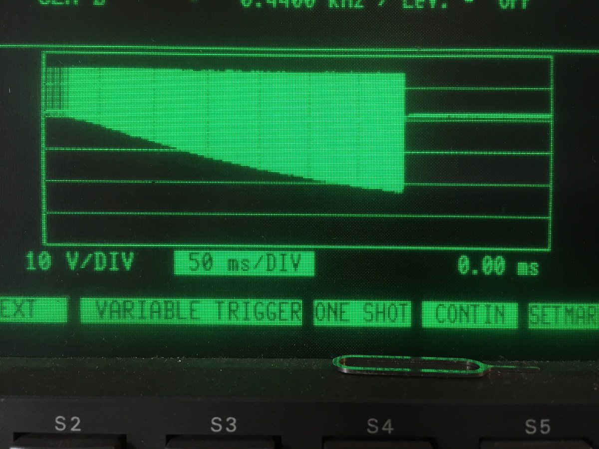

Ich konnte den Drain nun messen, so gut es meine antiquierte Technik
hergibt. Bild 0615. Das Bild 0614 ist am Gate.
Man sieht, wie die Amplitude und die Frequenz geregelt werden.
Die Frequenz fängt mit 4 kHZ an und geht bis ca 16 KHz.
Was man auch sieht, die Schwingung ist nicht unter der "Pluslinie",
sondern mittendrin.
Da stimmt doch der Arbeitspunkt nicht, oder irre ich mich da?
Zur Zeit sind die beiden Gatewiderstände 100R und gleich. Ich meine mich
zu erinnern, dass die original unterschiedlich waren. Klar das hängt ja
auch vom verwendeten Transistor ab, den ich nicht kenne.
Das würde auch zu der Tatsache passen, dass die "Stufe1" des Gerätes
kräftiger als die "Stufe2" ist. Das sollte umgekehrt sein.
Der Schalter ist verpolsicher angebunden.
Spannungsspitzen habe ich so nicht sehen können.
Das Clamping scheint mir doch aktiv zu sein. Am dicken Ausgangstrafo
gibt es eine extra Wicklung, die zurück zum µC und weiter zur
Clampingschaltung geht.
Damit wird sicher auch die Leistungsmessung gemacht, die mit dem
Schalter über den µC beeinflusst wird.

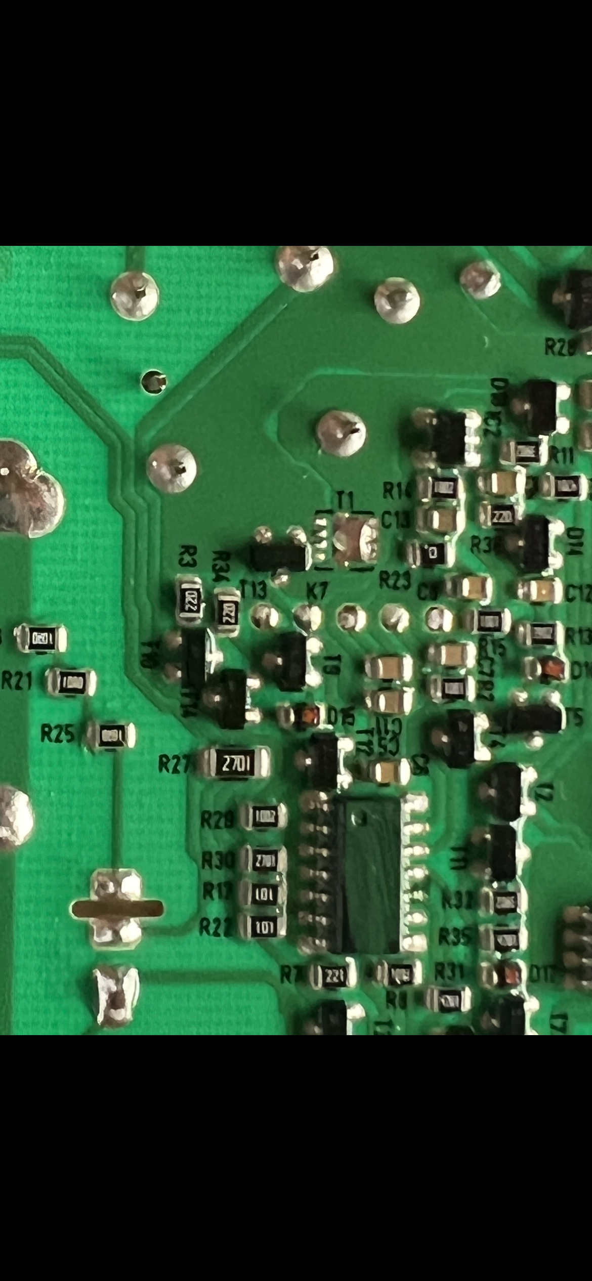

von Dominik (Gast)
Ich habe ein ako ndi 6500 mit digital anzeige
Leider ist der Blitz in der Zuleitung eingeschlagen
Habe da 2 Fragen
Hat jemand ein schaltplan hiervon ?
Reicht es wenn ich die Ecke mit der Zuleitung  repariere oder ist der
steuerspannungskreis auch defekt

von Michael (Gast)
Hallo Wolfgang,
Ich hoffe du kannst mir mit deinem Schaltplan helfen oder bestätigen,
und ja ich weis der Beitrag ist alt, jedoch bis jetzt noch eine Chance
mein AN3100 zurück ins Leben bekommen.
Wenn ich deinen Schaltplan richtig lese fehlt da noch ein widerstand zum
PIN 2 was in meinem fall dann heissen würde nach dem zweiten schaltplan
T6 ein „W17“ defekt ist oder darf ich das so nicht 1:1 ableiten?
Und entschuldigung für die dreckige Platine, hab ich im Kofferraum auf
dem Feld zerlegt…
Beitrag #7049455 wurde von einem Moderator gelöscht.
von Michael (Gast)
Nunja wenns nur „flugdreck“ währe… da ist auch noch zeug drauf das
klebt… und ja, wenn du dem deckbulle. Hinter her rennst fehlts doch
manchmal auch
von Michael (Gast)
k, jetzt noch Fragen?
Mit dem blosen Auge nicht zu erkennen, aber das Handy kanns
fotografieren…
von H. H. (Gast)
PDTC124ET
von Michael (Gast)
H. H. schrieb:
> PDTC124ET
Danke. dann kann ich nur hoffen das der µC PIC16 1503 keinen Schaden
hat.
dann muss ich jetzt nur noch schauen wie stark die platine schaden

von Michael P. (lanopa)
Stehe vor einem kleinen Rätsel
Beim auslöten hat sich herausgestellt das die Platine sich mit ablöst.
Hier das letzte Bild vor dem Auslöten.
Jetzt stellt sich die Frage ist leiterbahn 1 und 2 gleiches Signal?
Nicht ausgeschlossen, aber auf dem Bild nicht zu erkennen.
Wie wäre es mal mit messen bevor der Leiterzug ganz zerstört wird?

Ich habe ein Siepmann 4.0 hier wo auch der gleiche Mosfet kaputt
gegangen ist. Ich habe einen TSM2308CX eingelötet. Funktioniert bis
jetzt wunderbar.
von oszi40 (Gast)
Würde mich wundern. Ein MOSFET hat 3 Beine. Messen hilft.

Hallo zusammen
bin eben auf diese Thema gekommen und habe ein ähnliches Problem.
Hoffe das ist hier noch aktuell. Ist ja schon eine Weile her.
Habe ein AKO AN3100 das defekt ist . Auf der Platine ist ein Teil
defekt.
Leider kann ich nicht mehr erkennen was für ein Teil es ist.
Transistor oder Thyristor..oder oder ...kann wer weiterhelfen?
Danke vorab
anbei Bilder
Gruß Soul
von Frank G. (frankgef)
Nimm den " TSM2308CX " , N-Channel Mosfet 60V / 3A
VG
Wenn du mein Bild genau angeschaut hast hab ich 4 leiterbahnen gehabt
und die bekannten 3 beine
Zu dem thema, nein mit dieser Platine hatte ich kein Glück mehr, hab
eine neue jetzt erst erhalten die ich mal noch testen muss. Jedenfalls
hat sich im Design einiges getan also konnte ich jetzt nicht 1:1 das
defekte Teil ermitteln und überprüfen. Jedenfalls mit den 4 leiterbahnen
und den damals vorgeschlagenen Transistor hatte ich keinen erfolg.
Könnte jetzt noch den TSM testen.
Für alle die mal die neuste Version sehen wollen, die Platine gibts auch
mit beschriftung
von Heiko (soul76shaker)
Danke! Ist ein sehr hilfreiches Bild

Hallo
habe nun den Mosfet(T13) eingebaut und den Widerstand (R34) erneuert.
Leider geht immer noch nix. Noch wer ein Idee oder Vorgehensweise für
einen Laien :)
Gruß Heiko
Ich mach mal noch bessere Bilder und schau mal ob ich die Werte
irgendwie lesen kann
von Mike M. (mike_m759)
ich danke allen die sich hier beteiligt haben. Durch euch habe ich mein
Sirius8 von Voss-Farming ( Hersteller AKO) wieder in Gang bekommen.
Als Dankeschön füge ich zwei Bilder hinzu mit Beschriftungen und
Widerstandwerten.
Danke nochmals
Gruß Mike
Als T13 habe ich folgenden verbaut
TSM240N03CX   MOSFET N-Ch 30V 6,5A 0,024R SOT23
