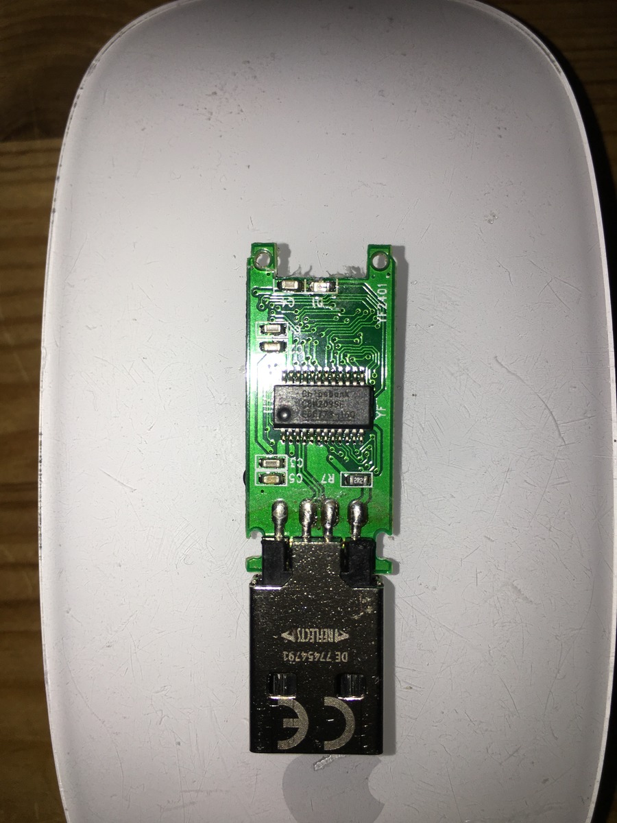

Meine Tochter kommt mit einem defekten USB-Stick zu mir mit der Frage,
ob ich den Inhalt retten könnte.
Stick wird weder an MacOs noch an Windows10 erkannt. Led geht auch nicht
an.
Welcher Chip auf der Platine ist das Memory?
Ich überlege, ob ich das Memory auf einen identischen funktionierenden
auflöte.
Grüße
Christoph

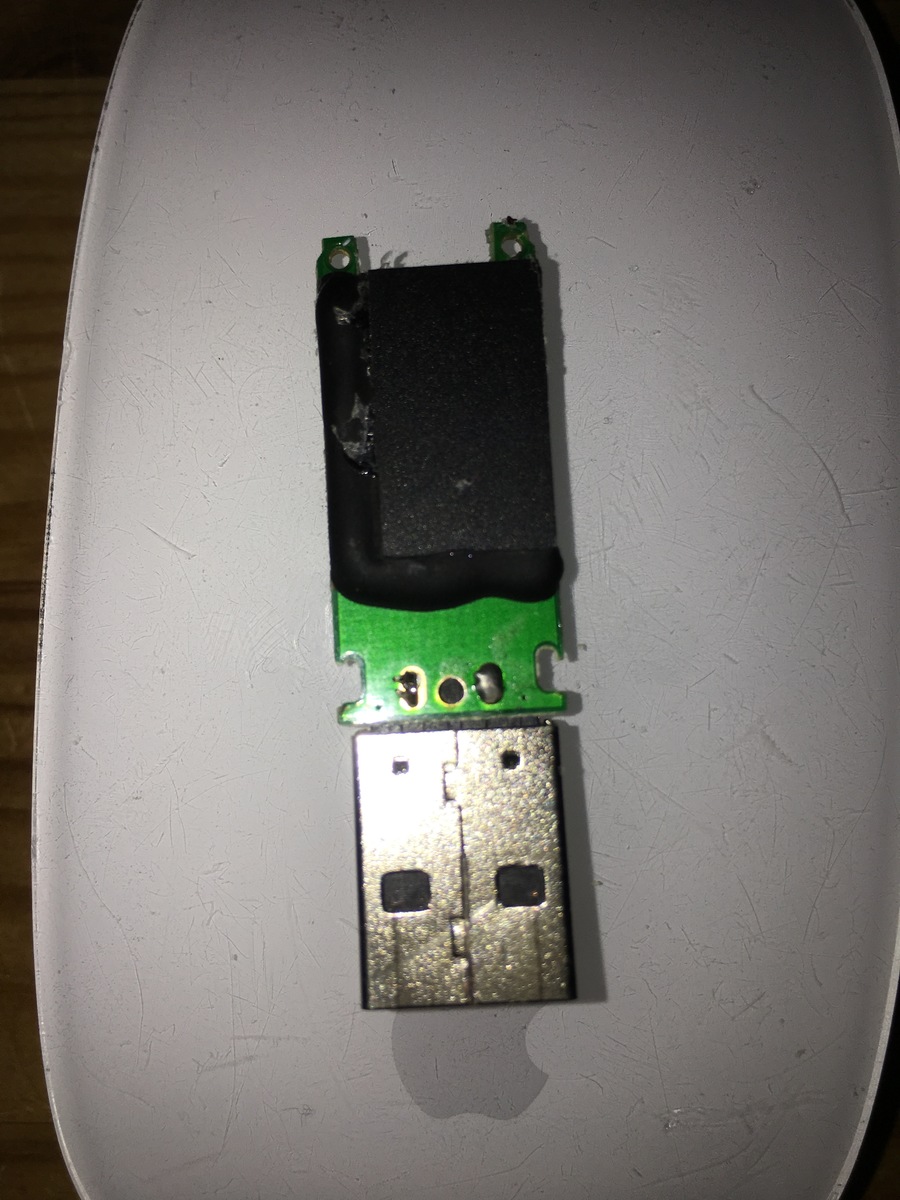

von ChristophK (Gast)
Falsches Bild
von Jim M. (turboj)
Natürlich der abgeschliffene und vergossene Chip, damit man den auch ja
nicht reparieren kann.
Die Lötstellen sehen noch OK aus - das ist dann leider ein Fall für
Ontrack o.ä. Profis.
Danke für die die Beurteilung der Situation.
Der Flash ist solder ball gelötet, richtig? Term im Deutschen? Kügelchen
gelötet?
Kann man da mit Heißluft vielleicht einfach mal probieren?
Ich weiß, daß das sogar bei iMac Graphik chips auf dem Motherboard mal
eine - wenn auch etwas hazardöse - Methode war.

von Jens M. (schuchkleisser)
Ja, der Flash scheint ein BGA zu sein.
Das Problem ist, das er verklebt ist. Das zu lösen & den Chip aus und
wieder einzulöten ist beinah unmöglich ohne das es Leiterbahnen abreißt.
Die Platine geht normal nicht kaputt (außer durch mechanische Belastung)
und andere Teile sind ja nicht da.
Der Controller ist als "bedrahtetes" Bauteil zur Not per Lötkolben
tauschbar, ohne das die Platine leidet.
Und wie gesagt, du brauchst einen identischen Stick als Spender, andere
Chips können den Flash nicht lesen, selbst wenn er noch ok wäre (was
ehrlich gesagt unwahrscheinlich ist).

von Jim M. (turboj)
Der geht mit Heissluft ab, aber Du bekommst den nicht wieder angelötet.
Denn dafür müsstest du die Lötbällchen unter dem Chip erneuern - die
sind ja nach dem Entlöten weg. Das kann man sich z.B. bei Louis Rossmann
auf Youtube live anschauen - der repariert Apple Geräte und ersetzt
öfters BGA Chips.
Es gehört einiges an Erfahrung dazu, das einem weder Chip noch PCB bei
der Aktion verbrennt.

von Amateur (Gast)
Ich habe mal Glück gehabt und konnte durch das Nachlöten der Kontakte
(Stecker -> Platine) den Inhalt retten.
Das ist, vor allem bei grober Behandlung, eine "Sollbruchstelle".
Sollte was im Stecker oder auf der Platine sein, könnte man noch mittels
eines Durchgangsprüfers Klarheit schaffen. Mehr glaube ich aber ist
nicht drin.
Die Idee mit dem identischen Controller halte ich für rein Teoretisch.

Prüfe mal, ob die beiden inneren Kontakte (D+ und D-) des USB Steckers
Kontakt mit dem metallenen "Gehäuse" (Einfassung des USB Steckers) haben
- auf dem Foto kann man das nicht genau sehen, bzw. vermuten dass dem so
sein könnnte.
Zur Not mit dem Multimeter ausklingeln, ob da ein Kurzschluss ist.
