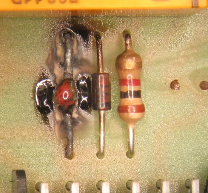

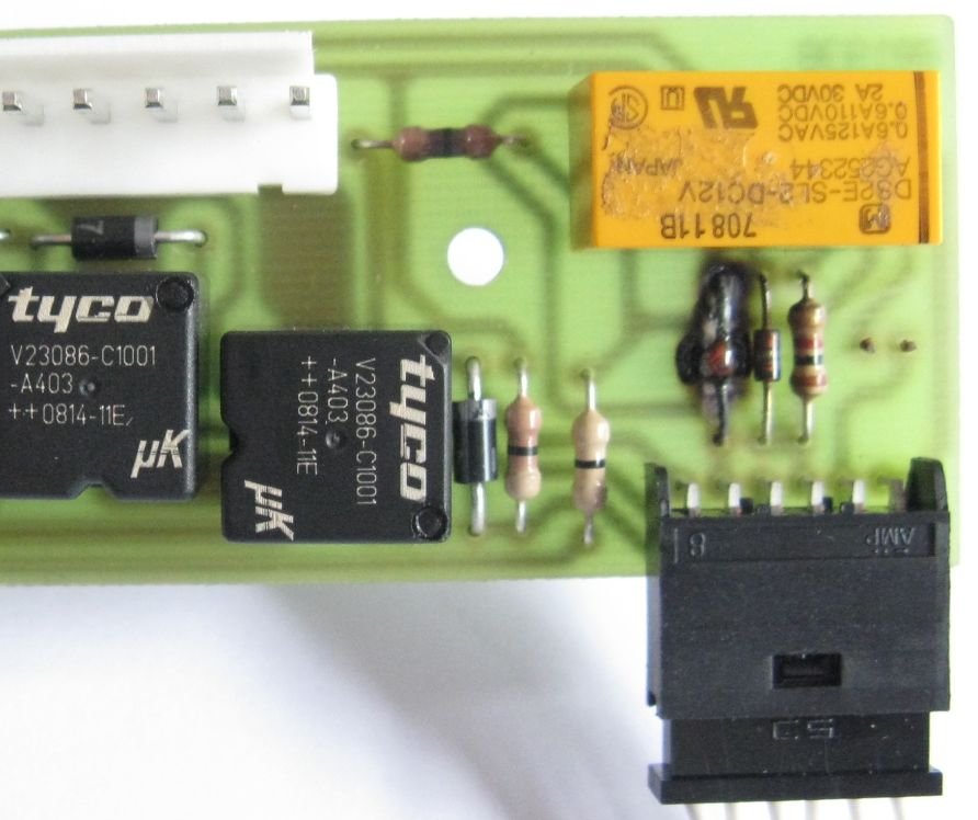

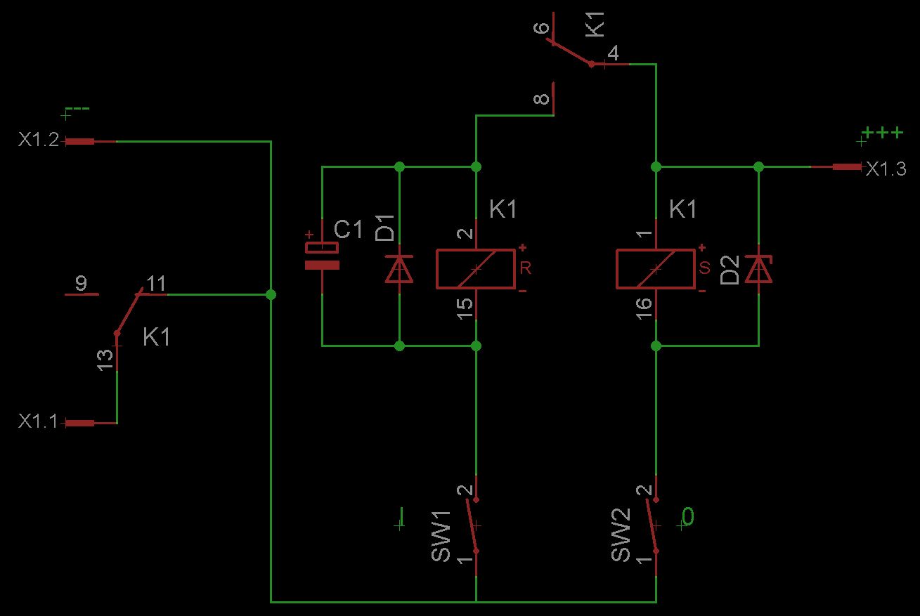

Hallo, Ich habe hier eine Steuerplatine für ein Stromaggregat auf einem Schiff. Laut Besitzer ist die Taste zum Ausschalten schon immer schlecht gegangen und letzens hat es aus dieser Steuerung gequalmt... Funktioniert hat diese Steuerung so, das man diese mit I scharf schaltet und dann mit einem zusätzlichen Taster das Aggregat startet. Mit der Taste 0 wird dann die ganze Sache abgestellt. Ich habe mal die relavanten Teile aus der Platine abgezeichnet, und von der Logik sollte (D2) eine Freilaufdiode für das bistabile Relais K1 sein. C1 ist auf der Unterseite nachträglich nachgelötet worden, wahrscheinlich damit der Einschaltimpuls verlängert wird. Mich wundert aber, warum diese "Diode" eine andere Bauform hat, als die Diode daneben (D1), bei der noch ein "41" (1N4148) zu lesen ist. Von der Logik würde ich sagen, das dieses Bauteil abgebrannt ist, als der Taster für 0 hängen geblieben ist, aber bei sowas brennt normalerweise keine Freilaufdiode ab...??? Evtl. hat jemand hier eine besser Idee als ich Gruß Simon
Simon schrieb: > Mich wundert aber, warum diese "Diode" eine andere Bauform hat Weil sie geschmolzen ist. Neben dem gelben Relais ist auch ein Widerstand verkohlt. Sieht für mich nach Überspannungs-Schaden aus.

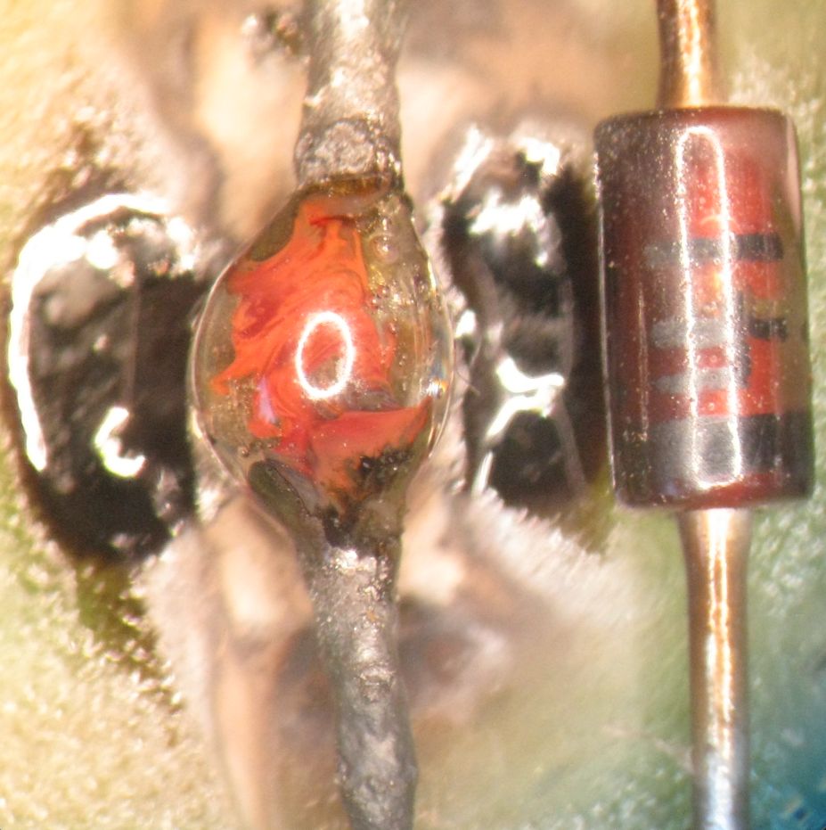

Die ist sehr heiß geworden, und das Glas solcher Dioden hat eine recht niedrige Erweichungstemperatur.
Simon schrieb: > Mich wundert aber, warum diese "Diode" eine andere Bauform hat, als die > Diode daneben (D1), bei der noch ein "41" (1N4148) zu lesen ist. Die hat nur jetzt eine andere Bauform, nachdem der Glaskörper durch ausreichend hohen Strom geschmolzen war. Ursprünglich hatten beide Dioden die gleiche Form.
Nun ich zähle 3 Dioden (4 wenn das verbrannte auch eine ist). Im Schaltplan sehe ich nur 2 Mal 400x als Freilauf. Irgendwas stimmt da also nicht. Vermutlich ist das abgebrannte Bauteil ein Keramik Kondensator. Thomas

Stefanus F. schrieb: > Neben dem gelben Relais ist auch ein Widerstand verkohlt. Das ist wohl genau so ein Null-Ohm Widerstand wie die beiden am unteren Bildrand.
Thomas Z. schrieb: > Vermutlich ist das abgebrannte Bauteil ein Keramik Kondensator. Ach wo, das gelbe Relais ist bistabil mit zwei Spulen, und eben diesen zwei 1N4148 als Freilaufdioden.
hinz schrieb: > Ach wo, das gelbe Relais ist bistabil mit zwei Spulen, und eben diesen > zwei 1N4148 als Freilaufdioden. stimmt jetzt sehe ich das auch. Hab mich etwas vom Schaltplan in die Irre leiten lassen. Thomas
Hm, >Nun ich zähle 3 Dioden richtig, aber diese hängen mit der Beschaltung am bistabilen Relais nicht zusammen (wäre Motor anlassen und Choke), und darum habe ich es der Übersichtlichkeit halber weggelassen. > Neben dem gelben Relais ist auch ein Widerstand verkohlt. Damit wäre wohl bewiesen, das dieser nicht wirklich 0 Ohm, sonst wäre er nicht warm geworden, und ja er hängt auch an der Mimik mit dem bistabilen Relais mit dran hat also den ganzen Kurzschluss mit ertragen müssen. Das mit dem thermischen Umformen des Glaskörpers erscheint mir durchaus logisch, vor allen mit der Aussage des Besitzers, das der 0 Taster schon länger spinnt. Theorie von meiner Seite, durch Vibrationen wurde dieser immer wieder aktiv und die kleine 1N4148 sah sich einem "Freilaufgewitter" ausgesetzt und hat das tapfer durchgehalten bis es ihr zu warum wurde... Gruß Simon
Eine 1N4148 in diesem Zustand... Respekt Der 0-Ohm-Widerstand schaut auch so aus, als wären die 0 Ohm nur theoretischer Natur gewesen.

Ben B. schrieb: > Eine 1N4148 in diesem Zustand... Respekt Ich muß zugeben: Noch nie so extrem gesehen. Angeschmolzen? Ja. Aber voll aufgeschmolzen? Bisher noch nicht. Nicht schlecht.
Normales Glas wird bei einer hohen Temperatur elektrisch leitfähig. Ich weiß aber nicht ob solches Glas bei Dioden verwendet wird und ob dann bei 12..24V oder was da anliegt genug Strom fließt, um das Glas bis zum Schmelzen weiter zu erhitzen.

Ben B. schrieb: > Eine 1N4148 in diesem Zustand... Respekt > > Der 0-Ohm-Widerstand schaut auch so aus, als wären die 0 Ohm nur > theoretischer Natur gewesen. Das bekommt man schon hin z.b wenn die Spannungsversorgung Mal verpolt wird. Vielleicht sind die 0 Ohm zum Anpassen an verschiedene Spulenspannungen gedacht. Wenn verpolt wird ist dann die Diode in Reihe zu den 0 Ohm in Durchlassrichtung. Thomas
Ben B. schrieb: > Eine 1N4148 in diesem Zustand... *Respekt* > > Der 0-Ohm-Widerstand schaut auch so aus, als wären die 0 Ohm nur > theoretischer Natur gewesen. Bei der Diode steht bei mir der Mund genauso offen...whow! Gruß, Holm
