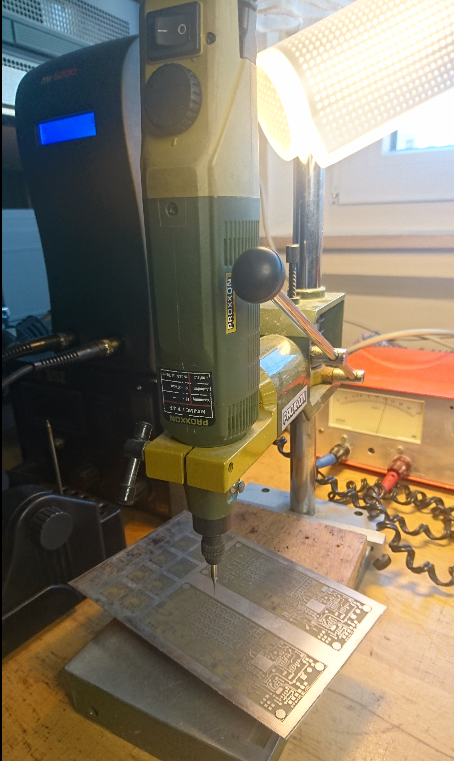

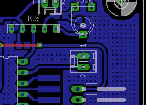

Ich weiß langsam nicht mehr weiter bei der Platinenherstellung. Die Folie ist top in Ordnung, enthält keine Fehler und alle Leiterbahnen sind völlig schwarz. Kurz: Das Layout (Transparentfolie mit Laser-Aufdruck und nachfolgendem Tonerverdichter) ist top in Ordnung. Belichten, Entwickeln, Ätzen - alles funktioniert wie gewohnt und völlig problemlos/unauffällig. Nach dem Ätzen sind jedoch teilweise Haarrisse zu sehen. Außerdem sind auf den Kupferflächen ganz kleine Löcher, wo das Licht der Taschenlampe durchschimmert. Ich habe nun keine andere Erklärung mehr, als dass das Basismaterial minderwertig ist. Die Haarrisse und Minilöcher treten übrigens nur in bestimmten Bereichen der Platine auf, die anderen Stellen sind tadelllos. Und JA, die Glasplatte lag plan auf und die Folie lag auch plan auf der Platine auf. Denn das Ergebnis ist ja gut. Absolut tadellose Leiterbahnen auch bei sehr dünner Bahnführung. Nur eben die Löcher und zuweilen hier und da ein Haarriss (übrigens fast immer am Rand). Zur Platine: Ich habe die komplette Europlatine 160x100 verwendet. Ich weiß jetzt nicht mehr weiter. Einerseits darf Platinenherstellen nicht zum Glücksspiel werden (ist es aber derzeit bei mir), andererseits kann und will ich einem so großen Hersteller wie Bungard auch keine Minderqualität unterstellen. Sowas wäre doch längst bekannt geworden. Gibt es die Möglichkeit, dass gefälschte Bungard-Platinen im Umlauf sind (ich habe die von Reichelt gekauft) oder ist Bungard neuerdings tatsächlich von so grenzwertiger Qualität? Eine Info noch: Ich bewahre das Basismaterial im Kühlschrank auf. Wäre nett, wenn ich ein paar Infos bekommen würde. Danke :-)
Bernd R. schrieb: > Das Layout (Transparentfolie mit Laser-Aufdruck und nachfolgendem > Tonerverdichter) ist top in Ordnung. Das bezweifle ich. Nach meiner Erfahrung sind Vorlagen aus dem Laserdrucker nie homogen. Tonerverdichter macht es meistens sogar noch schlimmer. Gute Vorlagen erreicht man nur mit Tintenstrahlern.
Bernd R. schrieb: > Kurz: Das Layout (Transparentfolie mit > Laser-Aufdruck und nachfolgendem Tonerverdichter) ist top in Ordnung. Glaub ich nicht! Bernd R. schrieb: > Denn das Ergebnis ist ja gut. Absolut tadellose > Leiterbahnen auch bei sehr dünner Bahnführung. Nur eben die Löcher und > zuweilen hier und da ein Haarriss (übrigens fast immer am Rand). Zeigen! Ungleichmäßige Ätzung ist meist normal im Hausgebrauch. Stellen sind über/durch geätzt. Überbelichtet !? "Haarrisse" sind mir allerdings fremd. ?-/
Teo D. schrieb: > "Haarrisse" sind mir allerdings fremd. ?-/ Mir auch. Daher schreibe ich das ja. Der Rest der Platine ist völlig ok, und andere Platinen sind es auch. Tintenuser schrieb: > Das bezweifle ich. Nach meiner Erfahrung sind Vorlagen aus dem > Laserdrucker nie homogen. Tonerverdichter macht es meistens sogar noch > schlimmer. Gute Vorlagen erreicht man nur mit Tintenstrahlern. Gut, ok. Dann müsste aber im Gegenlich auf dem Layout der Haarriss und die Minilöcher auch zu sehen sein. Da ist aber nichts zu sehen, absolut schwarz. Ich habe das mit dem Fadenzähler geprüft. Etwa 10fache Vergrößerung, kein Fehler zu sehen. Oder sind scharfkantige "Minipartikel" im Entwickler oder im Ätzmittel der Grund? Das ist alles frisch gekauft bzw. frisch angesetzt. Ich weiß wirklich nicht, wonach ich noch suchen soll.
Bernd R. schrieb: Teo D. schrieb: > Zeigen! Würde ich ja tun. Ich habe gestern in der ersten Notlösungsidee die Risse überlötet. Heute habe ich die Platine verworfen, weil ich mir sowas nicht geben möchte. Habe die Leiterbahnen dicker gemacht (von 1 auf 1.5mm) und vermute, dass ich damit mehr "Glück" haben könnte. Aber mal ehrlich, das kanns doch nicht sein. Zumal 1mm für eine Leiterbahn eigentlich nicht gerade dünn ist.

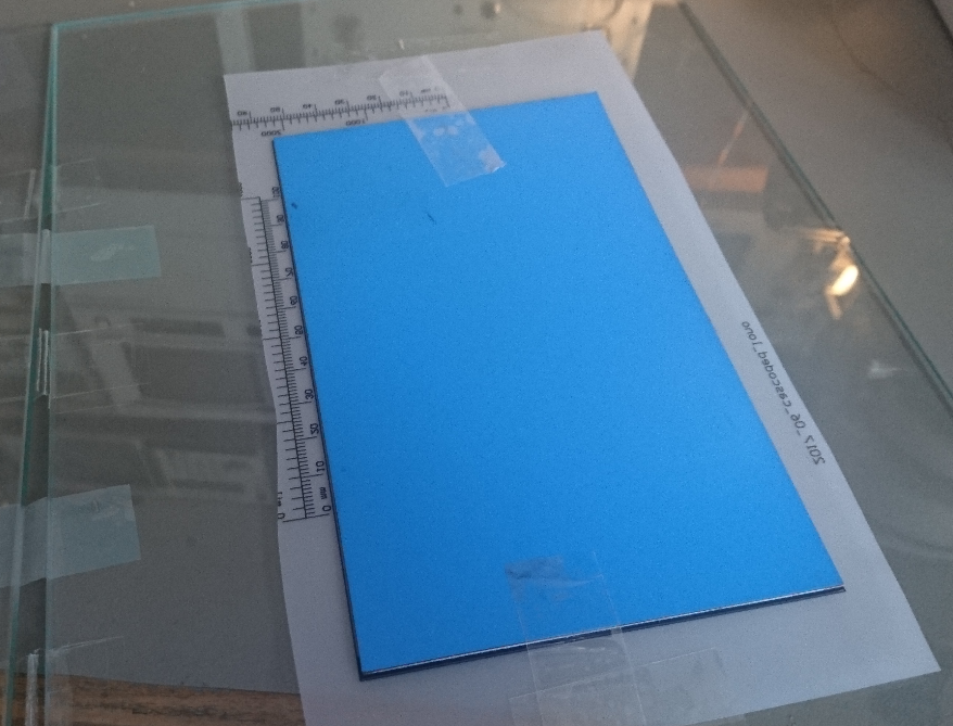

Das Bungard Material hast du dir ja sicher auch mit der Lupe angesehen!? Das ist mit Sicherheit, irgendwo anders der Wurm drin! Resist vor und nach dem Entwickeln prüfen. Ist ja auch erstmal egal, ob die Vorlage wirklich dicht ist. Bisher hats ja funktioniert(?).
Hast du über die Platine gewischt, zum Beispiel mit einem Pinsel? Hast du Druck auf die Platine ausgeübt, sie zum Beispiel irgendwo eingespannt?
Dussel schrieb: > Hast du über die Platine gewischt, zum Beispiel mit einem Pinsel? > Hast du Druck auf die Platine ausgeübt, sie zum Beispiel irgendwo > eingespannt? Nein nein. Bin ja nicht blöd und spanne die Platine in den Schraubstock, und wundere mich dann. Teo D. schrieb: > Das Bungard Material hast du dir ja sicher auch mit der Lupe angesehen!? Bis jetzt nicht. Erstmal gehe ich davon aus, wenn das Ergebnis nicht stimmt, dass ich irgendwo Mist gebaut habe. Aber beim nä. Mal sehe ich mir das Basismaterial vorher an. Ich glaube immer noch nicht, dass das daran liegt. Das würde bei anderen Leuten doch auch passieren, und dann bekannt werden. Was aber soll es sonst sein? Eigentlich kann es dann ja nur noch am Entwickler liegen. Vielleicht sind da irgendwelche scharfkantigen Partikel drin, wg. Überalterung oder so (NaOH-Lösung)...die dann Kratzer verursachen. Ich habe keine Idee mehr :-(
Mir fällt gerade ein, dass ich am Anfang zwei Platten aus dieser Charge hatte, die wirklich sehr komisch aussahen, so wie Lackierfehler. Allerdings auf der Oberseite, daher habe ich das ignoriert. Die sahen wirklich aus, als wäre bei Bungard der Farbeimer umgefallen. Die Unterseite war in Ordnung.
Der Belichter war nicht verstaubt/verschmutzt oder die Glasplatte dort zerkratzt? Bei mir war dies die Ursache für ähnliche Ergebnisse. Seitdem mache ich vor dem Belichten (mit Aceton) die Glasplatte sauber. Hast du mal versucht, z.B. an einer anderen Position der Platte die Platine zu belichten?

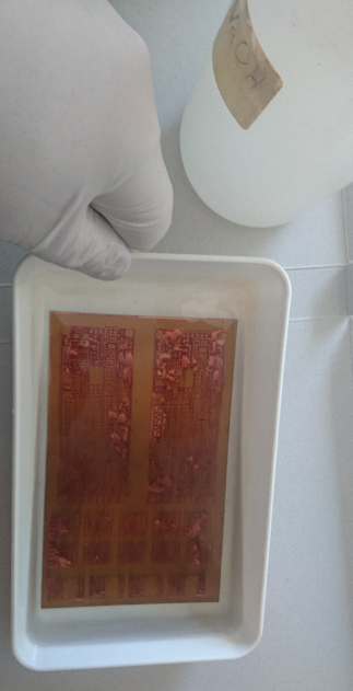

Bernd R. schrieb: > Nach dem Ätzen sind jedoch teilweise Haarrisse zu sehen. Außerdem sind > auf den Kupferflächen ganz kleine Löcher, wo das Licht der Taschenlampe > durchschimmert. Ist mir auch schon passiert. Ich benutze auch einen Laserdrucker (HP3015) und als Tonerverdichter NC-Pinselreiniger). Bei den genannten Problemen lag der Fehler beim Belichten oder Entwickeln oder die Kombination: Da EAGLE in der freien Version nur 80x100mm zulässt mache ich keine größeren Platinen. Habe ich dann die zweite Hälfte vom 160x100 Basismaterial mit der gleicehn Vorlage nochmals verwendet und die Parameter etwas verändert war danach die Platine in Ordnung. Am Basismaterial konnte es somit nicht liegen.

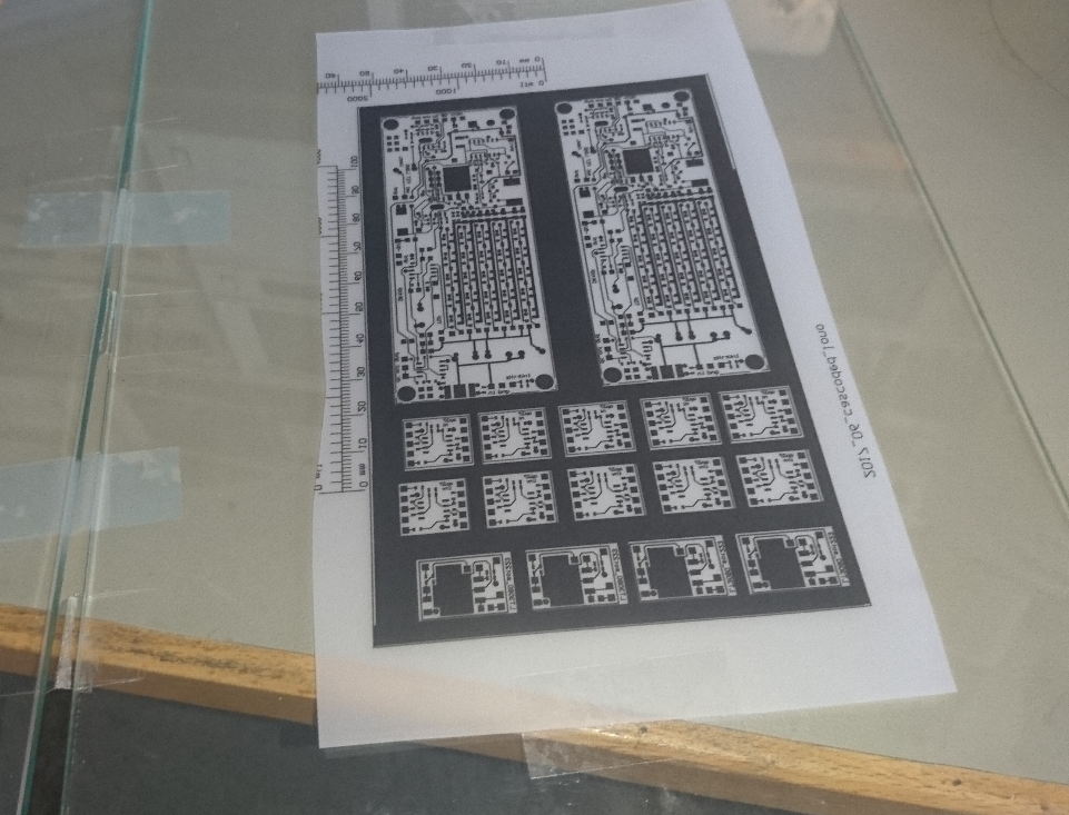

Mach doch einfach einen Test: Lege z.B. ein Stück schwarze Pappe auf ein Stück Basismaterial und belichte mit der gewohnten Zeit. Wenn Fehler unter der abgedeckten Stelle sind, dann ist die Vorlage nicht schuld.

Es liegt an Deinen Belichtungsfolien die nicht zu 100% lichtdicht sind. Die modernen Drucker druchen alle tonersparend, was für Papier/Overheadfolien auch in Ordnung ist und ma sieht dort auch nichts. Bei Positiv-/Negativfolien zum Belichten von Leiterplatten spiel es aber schon eine Rolle und es kommt eben eine kleine Menge Licht durch, obwohl eigentlich nicht durchkommen sollte. Halte mal so eine Folie gegen das Sonnenlicht, dann wirst Du sehen das das Ganze nicht lichtdicht ist. Bei Masseflächen sieht man das sofort, das es nicht tiefschwarz sondern dunkelgrau ist. Der Tonerverdichter bringt nur eine teilweise Linderung des Problems und hilft im Endeffekt nicht wirklich. Diese Risse und Unter-/Anätzungen kannst Du bei diesem Verfahren nur weitestgehend vermeiden, wenn Du die Ätzzeit so kurz wie möglich machst. Die besten Ergebnisse habe ich hierbei mit Salzsäure und Wasserstoffperoxid gefunden. Allerdings muß man ein optimales Mischungsverhältnis finden, das einerseits schnell ätzt und andererseits nicht so stark ist, das es schon zu Unterätzungen kommt - feine Leiterzüge sind dann weg. Relativ lichtdichte Vorlagen bekommt man hin, wenn man auf normales Papier druckt und dieses dann mit Speiseöl einreibt. Bis 0,5mm Leiterzugbreite funktioniert das ganz gut. llerdings sollte man sich beeilen da das Papier durch das Einreiben mit Öl quillt. Richtig gute Vorlagen sind eigenlich nur mit einem Filmbelichter zu erreichen, aber wer hat schon so etwas privat. Evtl. mal in einem Grafik- oder Werbestudio nachfragen ob die so etwas drucken würden - die haben in aller Regel das Equipment um lichtdicht zu drucken. Mittlerweile mache ich genau aus diesen Gründen nur noch in Ausnahmefällen die Leiterplatten selber und lasse sie lieber fertigen. Das ist in aller Regel besser, als wenn man da selber rum matscht. Die Leiterplatten haben auch eine deutlich bessere Qualität. Wenn ich das Basimaterial (inklusive der verkackten Versuche), Chemikalien und Zeitaufwand zusammen rechne, dann ist das Fertigen durch einen Leiterplattenhersteller meist billiger und so richtig zu frieden ist man aus den von Dir genannten Gründen mit seinem Werk auch nicht so richtig. PS: Man kan die Leiterplatten mit den Fehlern noch ein bischen mit Verzinnen aufpeppen. Dazu nimmt man Verzinnungspaste (gibt es im Baumarkt - Klempnerbedarf), Lot und ein Heißluftgerät. Die LP mit der Paste einschmieren und mit dem Heißluftgerät unter Zugabe von Lot erwärmen. Mit einem Lappen das Ganze dabei verteilen und überschüssiges Lot entfernen. Zum Aschluß noch mal etwas Talg (WD40, Ballistol geht auch) an den Lappen und die LP noch mal erwärmen, bis das Lot schmilzt und abwischen. Man erhält damit eine relativ gleichmäßige glatte Zinnschicht, die auch kleinere Risse und Unterätzungen schließt bzw. überdeckt. Mit ein bischen Übung erreicht man da relativ gute Ergebnisse. Allerdings hat das Verfahren einen gravierenden Nachteil, die Leiterplatte wird extrem thermisch gestreßt, weshalb ich es für SMD nicht benutzen würde. Für einfache Leiterplatten mit Durchsteckmontage und Leiterzügen nicht dünner als 0,5mm -eher 0,8 - funktioniert das aber ganz gut.

Mario L. schrieb: > Der Belichter war nicht verstaubt/verschmutzt oder die Glasplatte dort > zerkratzt? Bei mir war dies die Ursache für ähnliche Ergebnisse. Seitdem > mache ich vor dem Belichten (mit Aceton) die Glasplatte sauber. Hast du > mal versucht, z.B. an einer anderen Position der Platte die Platine zu > belichten? Und wie soll, bei einer verkratzten Glasplatte, das Licht durch die intakte Leiterbahn kommen. Nee, das kann nicht die Erklärung sein. Vielleicht hat @oooi recht und man sollkte sich das nicht antun. Wenn man die Zeit rechnet ... die hier machen das für 50 Euro http://www.q-print.de/deutsch/home/index.html vielleicht gibts noch günstigere. Geht übrigens recht flott, ich glaube 8 Tage. Allerdings beauftrage ich niemancden aus dem Grund, weil es selbst nicht hinkriege. ZUERST will ich wissen, was ich falsch gemacht habe. Einhart P. schrieb: > Mach doch einfach einen Test: Lege z.B. ein Stück schwarze Pappe auf ein > Stück Basismaterial und belichte mit der gewohnten Zeit. Wenn Fehler > unter der abgedeckten Stelle sind, dann ist die Vorlage nicht schuld. Worauf ich jetzt keine Lust habe, sind Experimente. Ich habe das Layout etwas geändert, die langen Bahnen von 1 auf 1.5 verstärkt und in den nä. Tg. werde ich bei der Herstellung genaustens darauf achten, ob das Basismaterial Auffälligkeiten zeigt. Ich berichte dann hier im Thema. Eure Ablehnung von Laserdruck auf Transparentfolie kann ich übrigens nachvollziehen. Ich hätte gerne laserfestes Pergamentpapier gehabt, die Papierhändler in der Stadt hatten aber keins. Weil es eilig war, habe ich die Folie gekauft. Klar ist da die Haftung eher schlecht. Den Rest zum Unmut tragen die Drucker bei, mit einem Toner-Sparmodus, der nicht zu deaktivieren ist. Ich mag diese Kombination auch nicht. Im Prinzip war das Ergebnis mit dem Nadeldrucker früher besser als heute mit dem Laser. Hört sich komisch an, ist aber so. Mit dem Nadler (Epson, 24 Nadeln) waren damals schon Leitungen möglich, die zwischen 2 IC-Beinchen durchpasten, und da war nicht eine unterbrochen, kein Haarriss, keine Löcher i.d. Leiterbahnen. Mario L. schrieb: > Kommt ihr mit einer Folie aus? Ich muss bei meinem Laserdrucker (Samsung > M2020 mit Originaltoner) immer zwei Folien beim Belichten übereinander > fixieren, verwende aber keinen Tonerverdichter bzw. habe es damit nie > probiert. Jaa, habe ich auch schon probiert. Das ist der größte M****!! Die Konturen werden unscharf, wenn man nicht höllisch aufpasst, und trotz aufpassen manchmal auch so. Zeno schrieb: > Es liegt an Deinen Belichtungsfolien die nicht zu 100% lichtdicht sind. Ja, schon klar (siehe oben). Einen durchgängigen Riss erklärt aber auch diese Tatsache nicht. > Halte mal so eine Folie gegen das > Sonnenlicht, dann wirst Du sehen das das Ganze nicht lichtdicht ist. Habe ich doch gestern schon gemacht. Den Riss gibt es in der Folie nicht. > PS: Man kan die Leiterplatten mit den Fehlern noch ein bischen mit > Verzinnen aufpeppen. Habe die Platine sogar in Seno Glanzzinn gelegt, damit die Löcher wieder "zuwachsen" können. Wie ihr euch denken könnt, Schuss in den Ofen. Meiner Ansicht ist es auch nicht Sinn der Sache, hinterher rumzufrickeln. Entweder die Platine kommt vernünftig aus dem Ätzbad, oder sie ist Müll.

Bei Flächen ein feines Raster drucken, so dass der Drucker es nicht mehr auflösen kann. Dann kommt das Toner sparen nicht so zum tragen, da er ja lauter Ränder druckt. Den Rest mit der Belichtungszeit regeln. Transparentpapier kann ich nur empfehlen, verzieht sich nicht in der Fixiereinheit. PS: Das Bild ist nur zu Verdeutlichung, ich hab auch echte Raster geätzt. Nu mach ich in Negativ-Verfahren, da kommt das Flächen-Problem eh nicht zum tragen.

Bernd R. (Gast) >Und wie soll, bei einer verkratzten Glasplatte, das Licht durch die >intakte Leiterbahn kommen. Nee, das kann nicht die Erklärung sein. Lichtbrechung am Kratzer, und damit Ablenkung auf einen eigentlich schwarzen Bereich, der wegen der dort entstehenden Lichtbbündelung das nicht wirklich schwarze Schwarz ausreichend durchstrahlt, um dann dort wegentwickelt und weggeätzt zu werden.

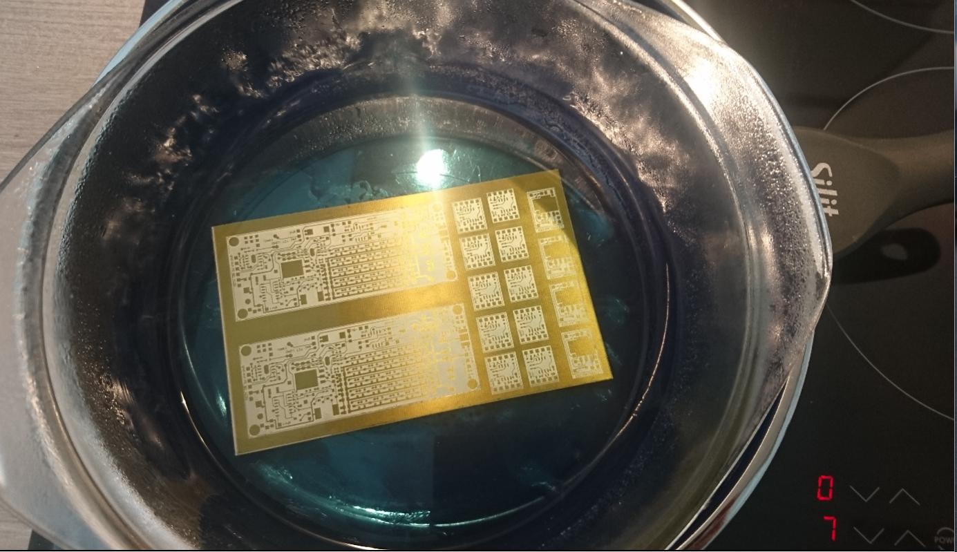

Bernd R. schrieb: > Habe die Platine sogar in Seno Glanzzinn gelegt, damit die Löcher wieder > "zuwachsen" können. Wie ihr euch denken könnt, Schuss in den Ofen. Das meinte ich mit verzinnen aber nicht. Glanzzinn ist meines Wissens was chemisches und erzeugt nur eine dünne Zinnschicht. Ich meinte richtig Zinn mit Wärme auftragen, also deutlich dickere Schichten. Die Nachteile habe ich auch beschrieben. Bernd R. schrieb: > Vielleicht hat @oooi recht und man sollkte sich das nicht antun. Wenn > man die Zeit rechnet ... die hier machen das für 50 Euro > http://www.q-print.de/deutsch/home/index.html vielleicht gibts noch > günstigere. Geht übrigens recht flott, ich glaube 8 Tage. Nichts gegen deutsche Fertiger, aber für Privat sind die eigentlich zu teuer. Beim Chinamann bezahle ich für 5 Karten (zweilagig) im Euroformat um die 13€ plus Versand. Standardversand liegt so bei 7€ man muß allerdings etwas Geduld haben. Lieferzeit kann dann bis 4 Wochen dauern, war bei mir bisher aber nie der Fall. 3 Wochen war das Längste. Mit Express dauert es ab Bestellung 5 Tage, da kostet der Versand aber 23€. Man muß halt immer 5 Leiterkarten abnehmen. Bei den Preisen ist das aber OK. Kleine Leiterplatten sind natürlich günstiger. Die Leiterplatten sind mit Lötstop und Bestückungsdruck versehen, durchkontaktiert und verschiedene Farben kann ich auch noch wählen. Das bekomme ich im Bastelkeller nicht so hin. Wenn man dann noch zu der schlechteren Qualität die Zeit, die Matscherei und den Frust (weils wieder mal nicht wie erhofft geworden ist) hinzurechnet, dann ist das Fertigen lassen im Endeffekt schon günstiger. Das man dann nicht alles selbst gemacht hat, damit muß man dann halt leben, aber damit läßt es sich ganz gut leben.

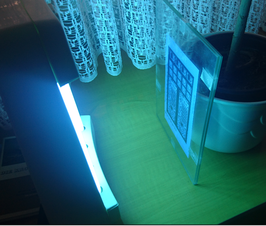

Teo D. schrieb: > Ich lese immer was von Minuten Bei mir sind es derzeit 1 Min. 20 Sek. mit Belichter von Reichelt bei Bungardplatinen. Es war auch schon mal genau eine Minute.
Mario L. schrieb: > 1 Min. 20 Sek. Genau diese Zeit habe ich auch eingestellt. Zum Thema Bungard. Das Basismaterial ist 1a, allerdings habe ich auch ab und zu Probleme. "Haarrisse" hatte ich auch schon, Fehler im Fotolack ebenfalls, die dann zu Löchern nach dem Ätzen führten. Haarrisse kommen in der Regel dann vor, wenn feine Kratzer auf dem Fotolack sichtbar sind. Ab und zu - kann man aber nicht am Verfallsdatum festmachen (teilweise auch bei neuen) - bleibt die schwarze Gummierung auf dem Kupfer, manchmal sehr kleine Krümel, die aber gerne zu Kurzschlüssen nach dem Ätzen führen. Also nach dem Abziehen der blauen Folie den Fotolack begutachten. Noch was zum Thema lichtdicht. Eine sehr oft und gern benutzte Behauptung ist, dass die Folie 100% lichtdicht sein muss. Das ist natürlich Käse, denn es reicht ein entsprechender Kontrast. Die Belichtungsreihe zeigt dir dann das Optimum. Ich ätze hier 0,15mm Leiterbahnen völlig problemlos mit einem Tintenstrahldrucker. MB
Teo D. schrieb: > Ich lese immer was von Minuten. So weit ich mich erinnern kann, waren > das bei mir ~25 SEKUNDEN (Tussi-Belichter). Bei einem ordentlichen Belichter (ISEL) nehme ich da 4 min. Das gleicht die unterschiedlichen Chargen der Platinen gut aus. Mit dem muß man auch nicht mit Vakuum und Beutel rummachen. Mit deinem Tussi kriegst du sicher Probleme, wenn du mal Positiv-20 verwendest. Da muß auch ich auf 2 min runtergehen. Mr Bungard schrieb: > Noch was zum Thema lichtdicht. Eine sehr oft und gern benutzte > Behauptung ist, dass die Folie 100% lichtdicht sein muss. Das ist > natürlich Käse, denn es reicht ein entsprechender Kontrast. Da kämpfst du hier gegen Windmühlen. Die Übermacht ist zu groß.
Mario L. schrieb: > Teo D. schrieb: >> Ich lese immer was von Minuten > > Bei mir sind es derzeit 1 Min. 20 Sek. mit Belichter von Reichelt Danach tanze ich offensichtlich mit meinen ca. 10 Minuten Belichtungszeit vollkommen aus der Reihe.
Welches Gerät, ISEL/Reichelt/proMA? Mit mattierter Laserfolie braucht es auch länger als bei Tinte.
michael_ schrieb: > Bei einem ordentlichen Belichter (ISEL) nehme ich da 4 min. > Das gleicht die unterschiedlichen Chargen der Platinen gut aus. > Mit dem muß man auch nicht mit Vakuum und Beutel rummachen. Oh, ein edel Bastler mit Profiausrüstung. Na, mit sowas leg ich mich natürlich nicht an..... BB

Thomas F. schrieb: >> wolle g. schrieb: >> Danach tanze ich offensichtlich mit meinen ca. 10 Minuten >> Belichtungszeit vollkommen aus der Reihe. > > Es wäre doch schön wenn zu all den Zeiten auch die Ausrüstung kurz > genannt ist, beispielsweise: > > 4 Röhren Belichter + 3mm Glasplatte. 1 Röhre BLB T5 4W in einem Hautkontrollteil ca 10cm Abstand 3mm Glasplatte Zeichentransparentpapier
wolle g. schrieb: > 1 Röhre BLB T5 4W in einem Hautkontrollteil > ca 10cm Abstand > 3mm Glasplatte > Zeichentransparentpapier Da würde ich auch nach meiner Erfahrung, auf rund 5Minuten + größeren Abstand + Glasplatte ~7-8Minuten kommen, bzw. da anfangen ne Belichtungsreihe zu machen. Mit solch Vorlagen muss man halt den goldene Mittelweg finden. Eine Sicherheitsmarge nach oben, wie bei Bungard beschrieben, is da halt nich drin.

Thomas F. schrieb: > Meine config: 4 Röhren Gesichtsbräuner, 15cm Abstand, 4mm Glas: 3 min. Das ist doch schon mal eine Aussage. Die Beleuchtungsstärke ändert sich ja drastisch mit der Entfernung. Manche verwenden Gläser von Bilderrahmen. Es gibt billige und teure. Die teureren haben meist einen UV- Schutz, der den Bildern gut tut, aber zur Belichtung wenig taugt. Also wäre hier schon eine Angabe wertvoll. Wenn auf Folie gedruckt wird wäre die Angabe Laser/Tinte und Angabe der Einstellungen auch nicht schlecht. Gerhard H. schrieb: > "Zweckform Folie zur Erstellung von Druckvormatvorlagen". Wäre es so schwer gewesen auch noch die Avery-Nummer duzu zu schreiben? Olaf schrieb: > Was mich an den Platinen von Bungard (bei Reichelt gekauft) fasziniert, > die haben in der Mitte alle einen weissen Aufkleber auf der blauen > Folie. Ja, das Haltbarkeitsdatum. Olaf schrieb: > Wenn man eine solche Platine entwickelt dann kann man kurz sehen > das in dem Bereich wo der Aufkleber war der Lack anders ist. Das > Material ist dort also weniger belichtet. Das ist mir noch nicht aufgefallen. Und nachvollziehen kann ich es auch nicht, weil der Aufkleber ja mit der Schutzfolie zusammen abgezogen wird. Wieso da weniger Belichtung? Olaf schrieb: > Abschnitte die ich > irgendwann mal vor dem belichten abgesaegt habe. Das habe ich auch neulich versucht. Die Reste sind bestimmt 6-8 Jahre alt, aber leider trotz Bungard und blauer Folie blieben Klebereste dran :-( Meine Folien auf Avery 3491 sind auch nicht 100% schwarz mit meinem HP Laser1320 und Einstellung Transparentfolie, aber die Fotolacke haben ja einen Belichtungsspielraum. Da kommt man um eine Belichtungsreihe nicht herum. Ich habe jetzt gehört, das bei meinem Drucker die Einstellung Fotopapier mehr Schwarz auf die Folie bringen soll, hab das noch nicht probiert, aber vielleicht hat hier jemand noch einen heißen Tip dazu.

Habe genau wie der TO auch schon Probleme mit Bungard-Basismaterial gehabt. Meine Vorlagen sind Filme aus dem Repro-Shop, über jeden Zweifel erhaben. Mein Workflow seit +20 Jahren erprobt, +400 Europakarten, Ausschuss < 1%. Das liegt dann am gelegentlich schludrigen Arbeiten. Hatte Bungard-Material über Reichelt bezogen mit: - ungleichmäßig dickem - Pickeln - Kratzern - Löchern im Fotoresist Betroffen waren in der Regel immer alle Platinen einer Lieferungen, bis ca. 2015 war die Qualität tadellos. Ich habe immer an Einzelfälle geglaubt, bis ich diesen Thread las. Problem ist, dass man bei einer hobbymäßig gefertigte Platine keine Handhabe für eine erfolgreiche Reklamation hat. Mittelfristig, wenn die Chemikalien aufgebraucht sind, werde ich wohl auch die Dienste eines deutschen Fertigers in Anspruch nehmen. Gruß
Stefan K schrieb: > Habe genau wie der TO auch schon Probleme mit Bungard-Basismaterial > gehabt. Ich habe gestern die letzte Platine einer Charge von 10 Stück verbraten, die mir fast graue Haare hat wachsen lassen. JA, das war Bungard-Basismaterial und JA, die hatte ich bei Reichelt gekauft. Also liegts doch nicht an der Paket-Durchleuchtung von DHL ??? Ich habe bald keinen Plan mehr. Bungard kann doch nicht dauerhaft so einen Schrott anbieten, ohne dass es meterhohe Wellen schlägt. Tut es aber nicht (wie man im Thema liest), sondern Bungard wird ungeachtet über den grünen Klee gelobt. Oder verkauft Reichelt etwa Fäschungen? Das kann ich mir auch nicht richtig vorstellen. Aber gut zu wissen, dass nun schon 3 Leute dasselbe Problem mit Bungard (oder Reichelt) hatten. Die Dunkelrate dürfte entsprechend hoch sein. Ich mache kaum noch Platinen, werde aber wohl den Lieferanten wechseln. @Stefan K wo bitte hast du das Basismaterial bezogen?

Bernd R. schrieb: > Die Haarrisse und Minilöcher treten übrigens nur in > bestimmten Bereichen der Platine auf, die anderen Stellen sind > tadelllos. Ich kann das leider nicht sehen - wo hast Du die (scharfen) Bilder versteckt? Trollig.

Ich hatte neulich den Fall, dass ich einen "blinden" Fleck auf der Leiterkarte hatte, bei dem sich der Fotoresist Lack nicht mehr entwickeln lies. Ist mir bei insgesamt 3 Platinen aufgefallen. Platinen kamen von Conrad und genau an der Stelle, die sich nicht mehr richtig belichten lies, war jeweils ein Aufkleber auf dem Schutzfilm. Der Aufkleber sieht aus, wie so ein altes Preisschild aus dem Supermarkt und klebte mitten auf der blauen Schutzfolie. Also nicht der original Aufkleber von Bungard, sondern ein zusätzlicher. 2 Platinen hatten dadurch nach dem Ätzen noch unangetastetes Kupfer an der Stelle. Bei der dritten Platine habe ich mir die Stelle vor dem Belichten angeschaut und man konnte schon eine Verfärbung des Fotoresists sehen. Also gar nicht mehr versucht. Da muss demnach was in diesem Aufkleber gewesen sein, was den Fotoresist ausgehärtet hat. Conrad hat sich davon natürlich nichts angenommen und ich seit dem dort auch nicht mehr bestellt. Keine Ahnung, ob die immer noch diese zusätzlichen Aufkleber drauf pappen.
