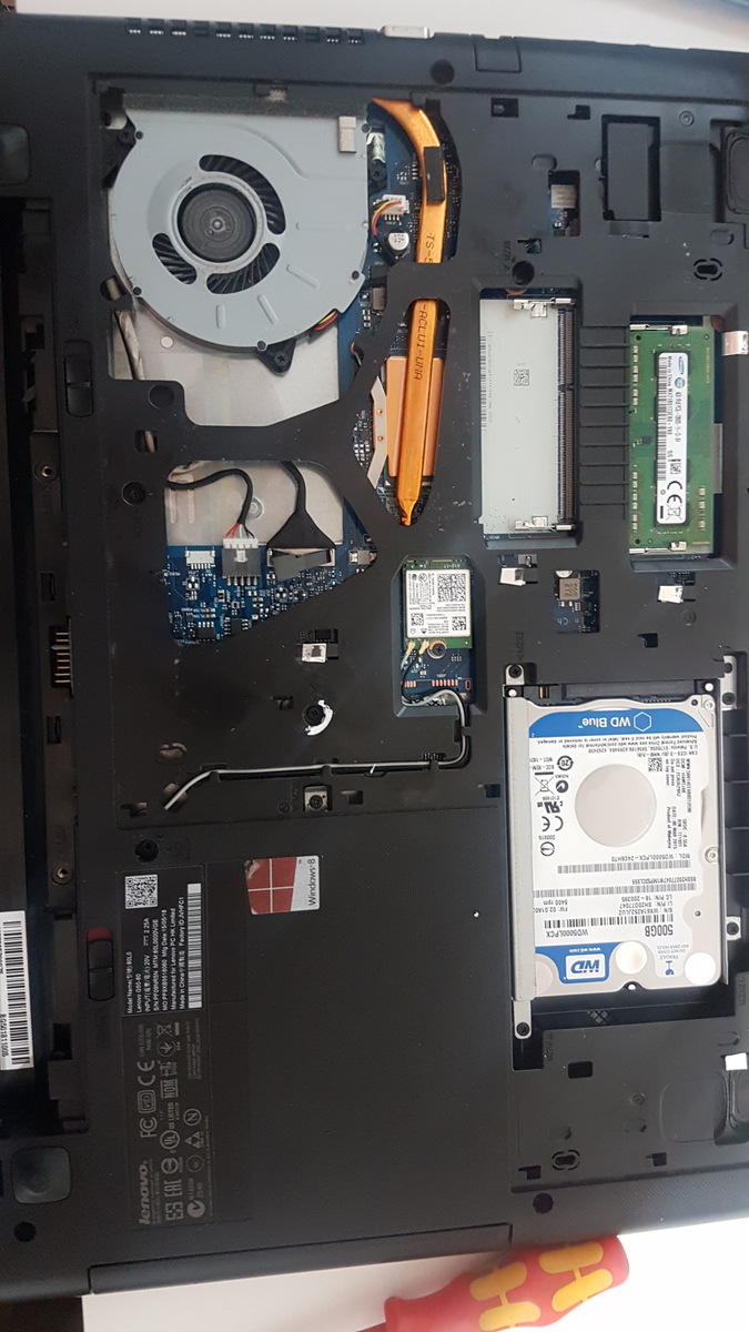

Hallo zusammen, ich hab nach ein wenig Recherche darüber nachgedacht meinen Laptop aufzurüsten. Ich nutze einen Lenovo G50-80. Ich bin leider kein Experte auf dem Gebiet aber ich hab herausgefunden, dass eine SSD-Festplatte den Rechner deutlich schneller machen soll. Nun steh ich vor dem Problem herauszufinden welche Festplatten zu meinem Laptop passen. Worauf muss ich bei der Suche nach einer SSD-Festplatte achten?

Ja das lohnt sich. Die Preise sind enorm gefallen. Schau ob dein Laptop einen freien m2 Slot hat. Dann kannst du eine m2 ssd einbauen. In der Regel passen die meisten Sata SSDs in den Laptop, achte aber auf die Maße. Da du ein Lenovo Gerät hast: Von Lenovo gibt es umfangreiche Datenblätter zu deinem Gerät oder Schwestermodellen, wo kompatible Hardware drin steht.
Phil J. schrieb: > Schau ob dein Laptop einen freien m2 Slot hat. Dann kannst du eine m2 > ssd einbauen. Leider weiß ich nicht was ein m2 Slot ist. Ich hatte den Rechner gestern offen vielleicht gibt das Bild mehr Auskunft. Ich hab das so verstanden, dass es bei den Festplatten nur auf die Größe ankommt damit sie in den dafür vorgesehenen Platz reinpasst. Wenn ich da falsch liege, gibt mir bitte Bescheid.
Eine SATA passt rein. Einen m2 Slot hat der nich. Obwohl eine SSHD (Hybride) verbaut ist, merkt man einen deutlichen Unterschied. Stoßresistenter ist das natürlich auch noch. https://www.youtube.com/watch?v=NZQKLKCG33E Alex schrieb: > Ich hab das so verstanden, dass es bei den Festplatten nur auf die Größe > ankommt damit sie in den dafür vorgesehenen Platz reinpasst. JaNein. Eine SATA muss es schon auch sein. ;)

Ich hatte diese Festplatte im Sinn. https://www.amazon.de/Samsung-MZ-76E500B-EU-interne-schwarz/dp/B078WQT6S6/ref=sr_1_3?__mk_de_DE=%C3%85M%C3%85%C5%BD%C3%95%C3%91&keywords=samsung+ssd+500gb+2%2C5&qid=1567510521&s=gateway&sr=8-3 damit müsste es doch klappen oder?
Alex schrieb: > damit müsste es doch klappen oder? ja Alex schrieb: > Ja ich nutze Windows 10. Falls du es als Upgrade installiert hast, empfehle ich eine Neuinstallation. Läuft besser. Die Win10 Festplatte lässt sich mit Macrium Reflect ganz einfach klonen. SSD mit einem Adapter an USB anschliessen. Das Programm ist simpel und hat bei mir schon mehrmals super funktioniert.
Das ist ne alte WD blue mit 500 GB im 2,5-Zoll Format. Absoluter Standard. Wie voll ist die bisherige Festplatte? Willst du die Platte clonen oder das System neu aufsetzen? Wenn die nur bis etwa zur Hälfte belegt ist, kannst du wieder eine 500 GB-SSD nehmen, sonst eine 1 TB (ca. 100 €). (Daten werden ja nicht weniger ;-) Beim Clonen sollte (muss?) die neue Platte mindestens genau so groß oder größer sein, wie die alte. Hier also auch zur 1 TB greifen. Ich habe vor einem Monat meine Samsung 850 Pro 250 GB gegen eine Crucial MX500 1 TB getauscht bei identischer oder besserer Performance. Samsung, Sandisk, Crucial oder Kingston sind Marken bei denen man eigentlich nichts falsch machen kann. Zum Clonen benötigst du dann noch ein SATA-zu-USB-Adapter, z.B.: https://www.amazon.de/Sabrent-5-Zoll-SATA-Festplatten-Optimiert-Unterst%C3%BCtzt-EC-SSHD/dp/B011M8YACM/ref=sr_1_3?keywords=sata+usb+adapter&qid=1567508612&s=gateway&sr=8-3 Bei der Festplatte ist dann meist ein Link oder Lizenzschlüssel zu einer Cloning-Software (meist Easus oder Arconis). Die übernimmt dann auch die Skalierung der Partitionen. CloneZilla würde ich mir heute nicht mehr antuen wollen. Systemwiederherstellungs-CD anfertigen und bereithalten zur Sicherheit. Es kann sein, dass wenn man mehrere Partitioen oder Festplatten (im Desktop-PC) hat, der BOOTMGR auf einer der anderen Platten gespeichert ist und nicht mitgeclont wird, war bei mir so. Dann startet das System erst mal nicht. Das ist aber nicht wild und kann mit der Wiederherstellungs-CD innerhalb von Sekunden automatisch repariert werden. Allgemeine Tipps zum Migrieren: https://www.heise.de/tipps-tricks/Festplatte-unter-Windows-tauschen-so-nehmen-Sie-Ihre-Daten-mit-3903874.html Wenn alles soweit geklappt hat, würde ich noch den Rechner auf 8 GB RAM aufrüsten.

Dein aktuelles Format ist 2.5 Zoll und in diesem Format brauchst du dann halt auch eine SSD. Wobei 2.5 die Standardgröße für lapis ist(abgesehen von Platten als Steckkarten(z.B. m2-Format). Sata ist dabei, wenn ich nicht irre, die Anschlußbezeichnung welche bei dir zum Einsatz kommt. rest sind schrauben und stecker: https://de.ifixit.com/Anleitung/Lenovo+IdeaTab+G50+HDD+SSD+Replacement+Replacement/53365 Vorsichtig sein und dabei nicht die Katze streicheln, auch nicht aufm Flusenteppich arbeiten.

Marek N. schrieb: > Wie voll ist die bisherige Festplatte? > Willst du die Platte clonen oder das System neu aufsetzen? Die Festplatte ist nicht mal zur Hälfte voll. Da ich bisher 500GB habe würde ich auch wieder eine 500GB-SSD nehmen und dann klonen. Marek N. schrieb: > Beim Clonen sollte (muss?) die neue Platte mindestens genau so groß oder > größer sein, wie die alte. Hier also auch zur 1 TB greifen. Dann wär doch 500gb ausreichend oder? Viel Speicher ist gut aber so viel brauche ich echt nicht. Marek N. schrieb: > Wenn alles soweit geklappt hat, würde ich noch den Rechner auf 8 GB RAM > aufrüsten. Das wäre meine nächste Frage gewesen. Ich habe aktuell 4gb RAM und dachte auf 8gb aufrüsten wäre nicht schlecht. Ein weiterer 4gb RAM ist ja auch relativ günstig. Wenn ich das richtig kapiert habe, kann man den zusätzlichen Arbeitsspeicher einfach auf den leeren Platz neben der Festplatte(siehe Bild) zustecken. Oder muss da noch mehr gemacht werden? Danke für die vielen Antworten soweit.
Alex schrieb: > Ich habe aktuell 4gb RAM und dachte auf 8gb aufrüsten wäre nicht > schlecht. Wenn Du nicht nen Haufen virtueller Maschinen installierst, wirst Du davon aber nicht viel merken.
Du solltest auf jeden Fall einen zweiten RAM Riegel installieren, weil dein Prozessor mit sicherheit "Dual-Channel" kann, und du mit einem nur halbe Speicherbandbreite hast. Peter D. schrieb: > Alex schrieb: >> Ich habe aktuell 4gb RAM und dachte auf 8gb aufrüsten wäre nicht >> schlecht. > > Wenn Du nicht nen Haufen virtueller Maschinen installierst, wirst Du > davon aber nicht viel merken. Stimmt nicht so ganz. Von Programmen nicht benutzter Speicher wird als Dateisystemcache benutzt, und beschleunigt Dateizugriffe noch mal.
Peter D. schrieb: >> Ich habe aktuell 4gb RAM und dachte auf 8gb aufrüsten wäre nicht >> schlecht. > > Wenn Du nicht nen Haufen virtueller Maschinen installierst, wirst Du > davon aber nicht viel merken. Aufrüstung auf 8 oder mehr GB ist schon aus dem Grunde empfehlenswert weil dann Windows weniger swappen muss. SSD hat begrenzte Schreibzyklen...
Jim M. schrieb: > Aufrüstung auf 8 oder mehr GB ist schon aus dem Grunde empfehlenswert > weil dann Windows weniger swappen muss. Wie ist das dann, wenn ich den RAM erweitern will. Woaruf muss ich da achten bei der Auswahl des Arbeitsspeichers?
Der RAM sollte die gleiche Technologie sein, wie der andere, vermutlich DDR3. Die gleiche Spannung und mindestens die gleiche Frequenz haben, wie der alte. Diese Daten stehen auf dem Aufkleber auf dem RAM-Riegel. Außerdem im Handbuch des Mainboards gucken, welche RAM-Typen zugelassen sind und im Datenblatt des neuen RAMs gegenprüfen, ob es für das Mainboard vorgesehen ist. Evtl. BIOS updaten. Windows 7/8 Home unterstützen meines Wissens nur bis 8 GB, weswegen 16 GB nur bei einer höheren Lizenz sinnvoll sind.
Marek N. schrieb: > Der RAM sollte die gleiche Technologie sein, wie der andere, vermutlich > DDR3. Oder DDR3L, steht auf dem Aufkleber des vorhandenen Speichers und auf der Supportseite des Herstellers.
Alex schrieb: > Jim M. schrieb: >> Aufrüstung auf 8 oder mehr GB ist schon aus dem Grunde empfehlenswert >> weil dann Windows weniger swappen muss. > > Wie ist das dann, wenn ich den RAM erweitern will. > Woaruf muss ich da achten bei der Auswahl des Arbeitsspeichers? Am Einfachsten, einen Riegel entnehmen und im nächsten Computershop welche mit gleicher bzw. kompatibler Technologie dazu kaufen. Umtausch/Rückgabe vereinbaren.
Marek N. schrieb: > Der RAM sollte die gleiche Technologie sein, wie der andere, vermutlich > DDR3. Ich hab mir jetzt den vorhandenen RAM angeschaut und nochmal genau den gleichen bestellt. Dann dürfte es wohl keine Probleme geben. Danke für die vielen Tipps.
