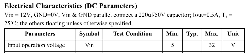

J. S. schrieb: > Die Wandler (XL6009) die ich hier habe Das ist neu, aber so langsam kommen die nötigen Informationen zusammen. Hast du die Dinger tatsächlich mal als 3,7V->12V Wandler betrieben. Und am Ausgang nennenswerten Strom entnommen (da sollen ja gut 8A rauskommen)? Die Daten der Module, die reihum als Fertigmodul angeboten werden, sind meist in alle Richtungen "schöngesoffen": https://eckstein-shop.de/XL6009-DC-DC-einstellbarer-Step-UP-Spannungsregler-Power-Boost-Modul Denn der XL6009 funktioniert laut Datenblatt eigentlich erst ab 5V: https://www.sunrom.com/get/283300 In diesem Datenblatt sind darüber hinaus die Werte für einen Ausgangsstrom von 0,5A spezifiziert und der Schalter im Regler kann schon maximal nur 4A schalten. Da müssten entsprechend deinem Vorschlag also ca. 15..20 dieser Module parallel geschaltet werden. > und dem Pluspol spendiert man halt wie schon oben erwähnt jeweils eine > Diode, damit da nicht einer gegen den anderen arbeitet. Das funktioniert in der Praxis nicht, weil sich der Strom eben nicht aufteilt, sondern einer der Wandler in "Vorleistung" geht, und dann ggfs wegen Überstrom (wegen der "Built in Current Limit Function") abschaltet. Und zudem ist die Ausgangsspannung nicht mehr gut geregelt, sondern abhängig von der Diodenspannung, die vom durchfließenden Strom abhängig ist. > Ist das anschaulich genug oder zu viel Prosa? Verglichen mit einem simplen Schaltplan ist da schon arg viel Text nötig.

Lothar M. schrieb: > Denn der XL6009 funktioniert laut Datenblatt eigentlich erst ab 5V: > https://www.sunrom.com/get/283300 > In diesem Datenblatt sind darüber hinaus die Werte für einen > Ausgangsstrom von 0,5A spezifiziert und der Schalter im Regler kann > schon maximal nur 4A schalten. Da müssten entsprechend deinem Vorschlag > also ca. 15..20 dieser Module parallel geschaltet werden. Der XL6009 war eigentlich nur als Beispiel gedacht, weil ich einige dieser Platinen hier habe. Vielleicht gibt es ja bessere Schaltregler die schon ab 3,0V anständig funktionieren. Zum Funktionieren: Bei einem ersten einfachen Test konnte ich eine 36V COB aus einem LiIon Akku schon nicht schlecht betreiben, zumindest solange der Akku halbwegs voll war. Unter 4V brach die Leistung dann aber schnell ein. Aber ein Faktor von ~10 bei den Spannungen ist sowieso schon schlecht, was den Wirkungsgrad angeht, habe ich mal gelesen. > Das funktioniert in der Praxis nicht, weil sich der Strom eben nicht > aufteilt, sondern einer der Wandler in "Vorleistung" geht, und dann > ggfs wegen Überstrom (wegen der "Built in Current Limit Function") > abschaltet. > Und zudem ist die Ausgangsspannung nicht mehr gut geregelt, sondern > abhängig von der Diodenspannung, die vom durchfließenden Strom abhängig > ist. Ok, Danke! Also als Fazit: Akkus in Reihe schalten und balancieren ist weniger Aufwand als dieses Gedöns.
