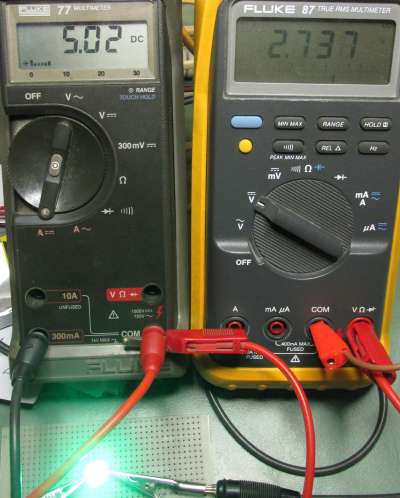

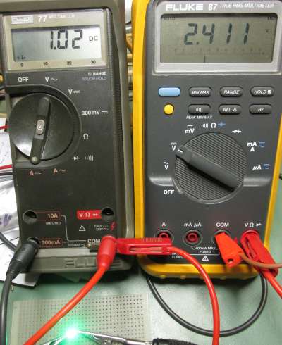

von Manfred (Gast)
Harald W. schrieb:
> Eine sichere Funktion ist auf
> jeden Fall mit einer grünen LED erreichbar.
Kommt drauf an, bei alten Typen ja, bei aktueller Ware ist da auch wenig
Luft.
Anhang: Chinese 5mm ohne Datenblatt, Jan. 2018 gemessen.
