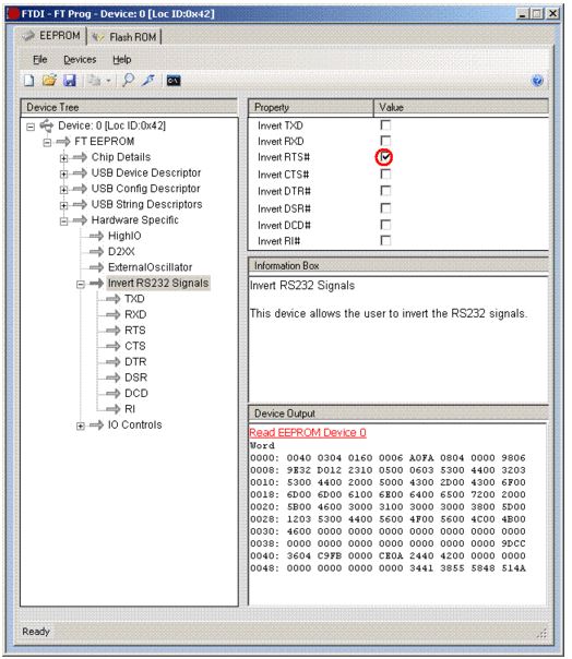

ich wollte einen FTDI Chip benutzen, um mit einem STM32 Chip zu
kommunizieren. Jetzt habe ich den DTR Pin am FTDI Chip gesehen, der laut
Datenblatt ein Ausgang ist. Was genau kann man damit machen?

von Peter (Gast)
Ok vielen Dank. Ich hatte mir überlegt, wie ich den Bootloader Pin des
STM32 auf HIGH legen kann. Dann wäre der DTR Pin ein guter Kanditat
dafür.

von John P. (brushlesspower)
> dafür.
Zusammen mit RTS kannst du dann automatisch in den Bootloader springen.
Schaltung und Infos dazu gibt es bei Google
von Peter (Gast)
vielen Dank für den Tipp. Ich habe nachgeschaut und folgendes gefunden:
http://www.firefly-power.de/ARM/sloadhost.html
Der Boot0 Pin war mir klar. Der muss ja zunächst auf HIGH gesetzt
werden. Dafür würde ich den Pin DTR auf HIGH einstellen. Danach muss ja
der µC resetet werden. Muss ich dafür mit dem "FT-Prog" die RTS Leitung
invertieren wie in der angehängten Abbildung?
MfG
