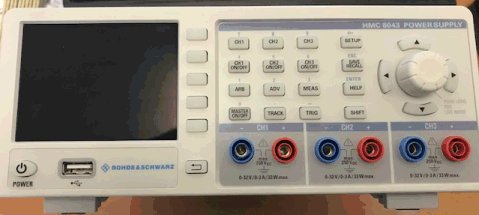

Verkaufe ein ca. 2,5 Jahre altes, DEFEKTES, Rohde und Schwarz power
Supply, Modell HMC 8043.
Das Gerät surrt nur sehr leise wenn es eingeschaltet wird.

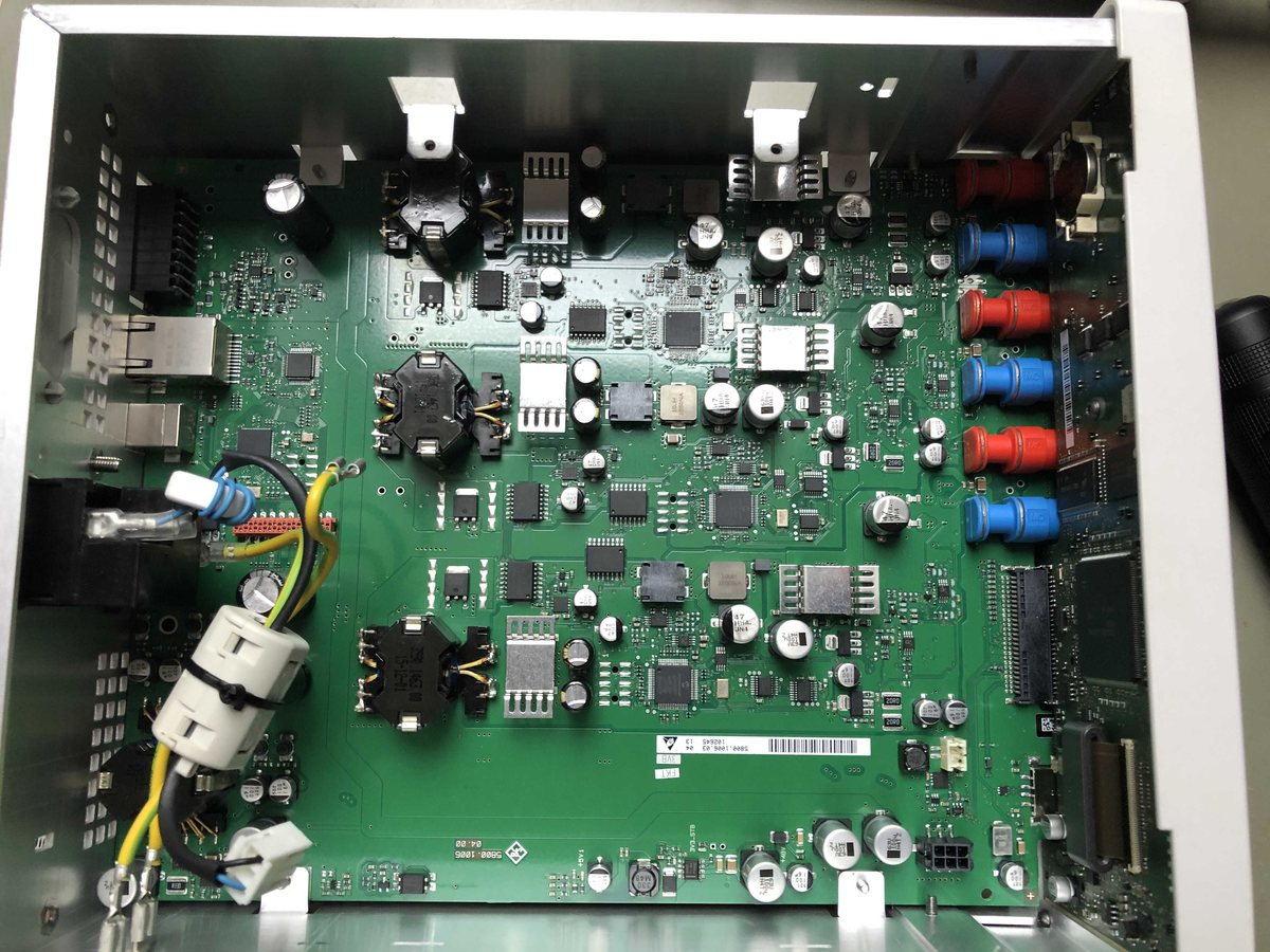

von Tuncay (fecixus)
Wenn das Netzteil defekt ist (meine erste Vermutung),
scheint es komplett austauschbar zu sein, ggf mit etwas Anpassung.
Hier ein Teardown und ein Bild vom Netzteil:
https://www.elektormagazine.com/articles/RS-HMC8043-PSU/6750

von 🍅🍅 🍅. (tomate)
Wow, einfach mal ein 0815 Schaltnetzgerät reingerotzt und das dann für
viel Geld verkaufen. Passt mal wieder genau zu den R&S-Bayern.
Dumm nur, dass das die Chinesen auch können, für viel weniger Geld. Und
Schaltplan gibts dann meistens sogar auch noch irgendwo.

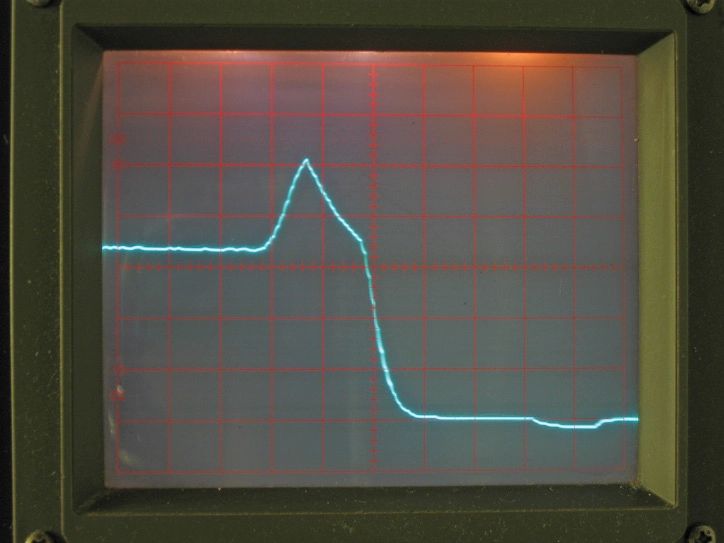

1,1 V überschießen bei 1,8 V am Ausgang. Ich hol schonmal Popcorn. :)
https://www.elektormagazine.com/articles/RS-HMC8043-PSU/6746
(die oben angehängte Grafik stammt aus dem Artikel)

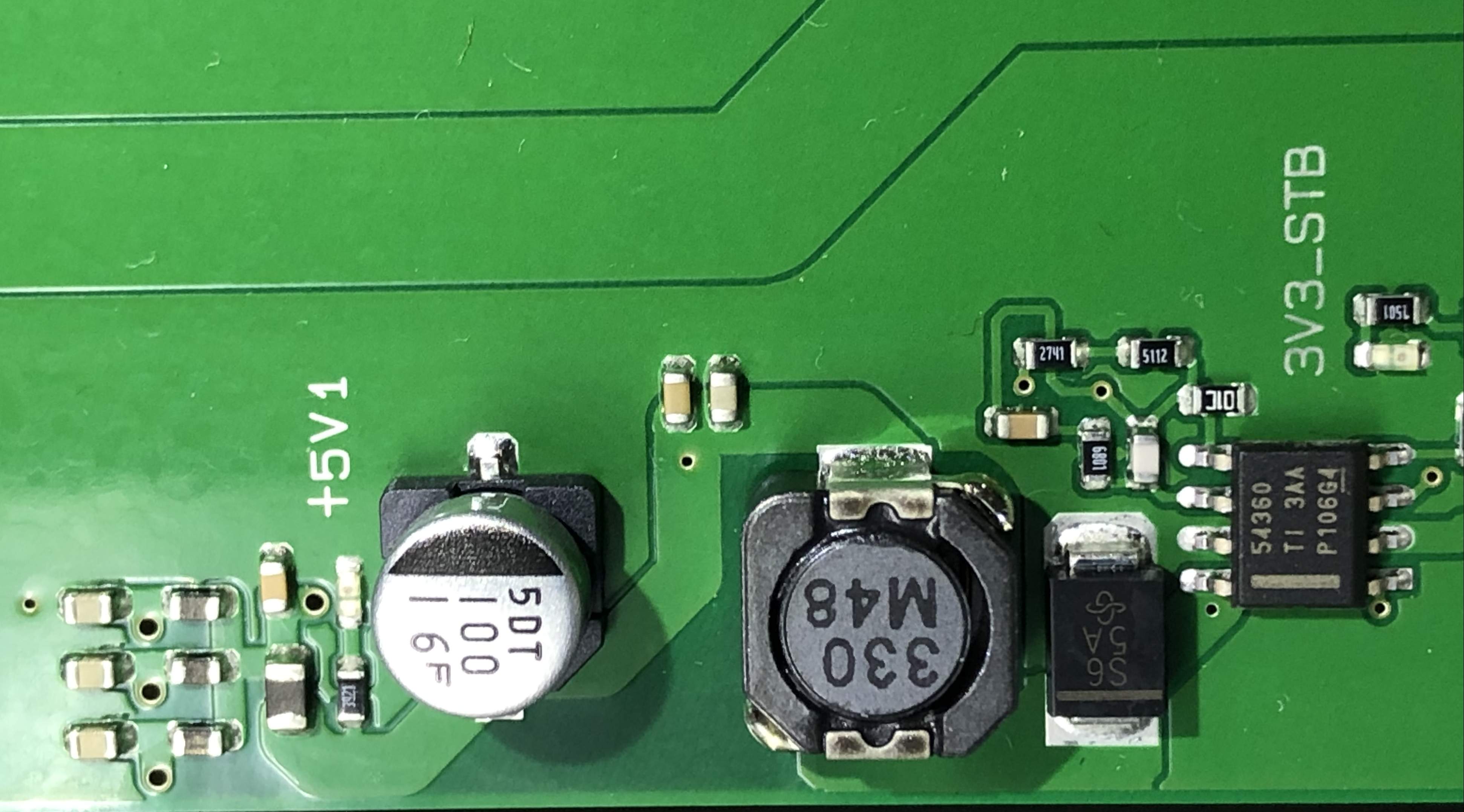

von Christian B. (snooz3r)
Moin,
für alle die es interessiert: Der Fehler an diesem Gerät war eine
leitfähig gewordene Diode die den Schaltregler TI 54360 in den Tod riss.
Diese 5,1V versorgen große Teile des Systems und legten somit das ganze
Gerät lahm.
Der größte Aufwand war es, den IC mit der Bauform "SO-8 PowerPad" von
der Leiterplatte zu bekommen und den neuen wieder darauf.
Vom Aufbau ein sehr solides Gerät, die Ausgangsspannungen und Ströme
sind höchst genau. Zusätzlich lassen sich Rampen und sogar
Arbitärsignale erzeugen!

von Jörg R. (solar77)
Christian B. schrieb:
> Moin,
> Gerät lahm.
Interessanter Beitrag;-) Anerkennung für Deinen Mühe, und schön das es
wieder funktioniert;-)
Hast Du den Fehler so gefunden, oder hast Du Unterlagen zum Gerät?

ansonsten ein wirklich gutes Netzteil ist: Beim Einschalten gibt es an
den offenen Ausgängen einen recht hohen, wenn auch sehr kurzen,
Spannungspeak, der unterschiedlich hoch ausfallen kann (bis ca. 10 V).
Und während des darauf folgenden Selbsttests liegen am Ausgang ca. -0,5
V für 2 sec an. In der Hinsicht ist mir das HMP4040 bisher nicht negativ
aufgefallen.

Spannungsspitzen beim Einschalten werden bei dem Gerät dadurch vermieden
das die Ausgänge erstmal per Relais getrennt sind.
Allerdings entstehen beim unbedachten abschalten per
Netzschalter/Steckdosenleiste beachtliche Peaks am Ausgang (ca. 10V für
ein paar ms).
Wird hier Elektronik mit 3,3V/5V direkt versorgt kann das
dementsprechend schnell zur Zerstörung der Baugruppen führen, wenn man
vor dem Abschalten vergessen hat die Kanäle auszuschalten.

von Wollvieh W. (wollvieh)
> Gerät lahm.
Hübsch, daß sie sogar beschriftete LED für die Hilfsspannungen auf der
Platine haben. Mit einem Schaltplan in der Anleitung wäre man aber
wahrscheinlich trotzdem schneller bei der Fehlersuche.

Kai B. schrieb:
> Auch wenn der Thread jetzt etwas vom eigentlichen Thema entfernt.
> Ja das HMP4040 ist Ansich ein tolles Gerät aber ein paar unschöne Macken
> hat es tatsächlich.
> ein paar ms).
> Mein altes 2 Kanal LNG EA-PS 2032-025 hatte diese Probleme nicht.
> Ich würde mir für das HMP4040 noch die Möglichkeit von Power Sequencing
> wünschen.
Das wird in der Garantie behoben und neue Geräte haben schon eine
entsprechend angepasste Schaltung. Wie das außerhalb der Garantie ist,
weiß ich allerdings nicht.
Der Fehlerfall sieht ungefähr so aus: Stellt man eine Spannung unter
(ca.) 7 V ein und schaltet das Gerät hart aus (entweder den Stecker
zieht oder die Powertaste drücken), dann schnellt die Ausgangsspannung
bis auf diese 7V hoch und klingt wieder ab.
Ich kenne Fälle von HMP2020 und HMP4040 mit dem Problem und nach dem
Einschicken zum Hersteller ist das Verhalten wie man es sich vorstellt:
Spannung fählt monoton ab.
Natürlich musste erst eine Schaltung dran glauben...
von Kai B. (kaib) Benutzerseite
Da muss ich glaube ich mal R&S anschreiben.
Mein HMP4040 habe ich im Juni bei Datatec gekauft und der
Kalibrierschein ist vom 31.01.2019.
Da werde ich demnächst nochmal Messungen zu durchführen.
Bisher hatte ich zum Glück nur Elektronik mit Spannungsregler
angeschlossen bzw. immer schön den OUT Knopf vor dem Abschalten
betätigt.
