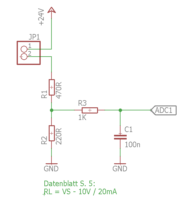

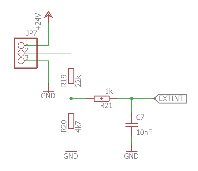

Guten Morgen, Ich möchte mit einem Mega 2560 mehrere Sensoren einlesen. Dabei handelt es sich um einen Drucksensor, der einen Strom von 4-20 mA ausgibt und über eine Bürde per ADC eingelesen wird. Der zweite Sensor misst den Durchfluss und wird per Ext. Int. ausgewertet. Hierzu gibt es leider kein Datenblatt mehr. Es werden aber nur niedrige Frequenzen gemessen ~1kHz. Ich würde euch ersuchen, einen Blick auf die Eingangsbeschaltungen zu werfen, ob diese soweit ausreichend sind. Wäre es sinnvoll, noch zusätzliche Schutzdioden anzubringen bzw. weitere Schutzmaßnahmen? Bitte um eure Meinung. Grüße Markus
Das haengt alles ein bisschen von der Umgebung und den Kabellaengen ab. Man koennte jetzt mit Kondensatoren, Transorbdioden, Gasableitern anfangen wenn du 200m Kabel durch eine Industrieanlage verlegen willst. Andererseits fuer 3m zuhause ist das vermutlich okay. Obwohl, vielleicht noch eine Transildiode wuerde ich auch noch spendieren. Ausserdem noch jeweils eine PTC-Sicherung in den Ausgang deiner 24V falls es da mal einen Kurzschluss im Sensor oder dem Kabel gibt. Olaf
Markus W. schrieb: > ber eine Bürde per ADC eingelesen wird. Wozu R1 ? Markus W. schrieb: > Hierzu gibt es leider kein Datenblatt mehr. Dann wissen wir leider nicht, wie belastbar der Ausgang ist und ob er überhaupt high side PNP oder push pull schaltet. Bei einem PNP Ausgang wären mir die Widerstandswerte zu hoch.
Markus W. schrieb: > Der zweite Sensor misst den Durchfluss und wird per Ext. Int. ausgewertet. > Hierzu gibt es leider kein Datenblatt mehr. Wenigstens eine Typenbezeichnung oder irgendwelche Beschriftung? Um die Art der Auswertung kann man sich sinnvoll erst kümmern, wenn man weiß, was der Sensor für eine Ausgangsstufe besitzt und für welche Strom/Spannung die ausgelegt ist.
Hallo, danke erstmals für eure Antworten. Folgende Ergänzungen: MaWin schrieb: > Wozu R1 ? Im angehängten Datenblatt steht auf S. 5, dass sich RLast wie folgt berechnet: VS - 10V / 20mA. Demnach wäre das bei bei einer Versorgung von 24V, 14V/20mA = 700ohm. Diese habe ich unter Einbezug eines Fehlerstroms aufgeteilt, dass am ADC gerechnet mit 21mA maximal ~4,6V abfallen - oder irre ich da? Wolfgang schrieb: > Wenigstens eine Typenbezeichnung oder irgendwelche Beschriftung? Ich bin doch noch fündig geworden, und zwar im Datenblatt der Messturbine habe ich folgende Angaben zum Sensor gefunden: Stromart: DC Verdrahtungsart: 3-Draht Schaltfunktion: Schließer Ausgangsschaltung: PNP Bemessungsbetriebsspannung: 24V Bemessungsbetriebsstrom: 200mA Betriebsspannung: 10...30V Restwelligkeit: <= 15% Schaltfrequenz: 1000Hz Leerlaufstrom: <=10/<=1 mA Reststrom: <= 10uA Spannungsabfall: <= 1,5V Kurzschlussfest: ja Verpolschutz: ja Hierbei ist mir allerdings nicht klar, was der Bemessungsbetriebsstrom zu bedeuten hat. Bzw. wie ich den berücksichtigen muss. Vielleicht könnte das jemand erklären. Grüße Markus

Markus W. schrieb: > Hierbei ist mir allerdings nicht klar, was der Bemessungsbetriebsstrom > zu bedeuten hat. Größenordnung und Position im DB deuten auf max. Strom des PNP im Ausgang hin. Ich würden die R's des Spannungsteilers auf 2k2/470Ω reduzieren, dann kommt man mit dem Strom auf dem Kabel in den Bereich des 4..20mA Sensors, was ja als recht störsicher gilt.
Markus W. schrieb: > Ich bin doch noch fündig geworden, und zwar im Datenblatt der > Messturbine habe ich folgende Angaben zum Sensor gefunden: > ... > Ausgangsschaltung: PNP > Bemessungsbetriebsspannung: 24V Das hilft doch schon mal. Also schaltet das Ding die 24V an den Ausgang. Dein Spannungsteiler sollte dann zur Betriebsspannung deines µC passen. Für 24V Sensorbetriebsspannung und 4.3V µC Betriebsspannung wäre der so also ok, bei 5V könnte man R19 auf 18kΩ verringern. R21 ist eher überflüssig. Was versprichst du dir davon?

Wolfgang schrieb: > R21 ist eher überflüssig. Was versprichst du dir davon? R21 und C7 bilden einen Tiefpass um das Signal zu filtern. Sind beim analogen Eingang in diesem Fall Dioden nach VCC und Ground erforderlich? Gibt es sonst noch Maßnahmen, die in beiden Schaltungen Sinn machen würden? Grüße Markus
Markus W. schrieb: > R21 und C7 bilden einen Tiefpass um das Signal zu filtern. Nein, der R21 fällt im Vergleich zu R19||R20 nicht wirklich ins Gewicht, d.h. die Grenzfrequenz liegt viel tiefer, als du mit R21 und C7 berechnet hast. Deine Grenzfrequenz liegt, so wie oben gezeigt, bei knapp 3.3kHz. Ohne R21 läge sie bei 4.2kHz und das ist beides weit weg von einem Tiefpass mit 1kΩ/10nF.
Wolfgang schrieb: > und das ist beides weit weg von einem > Tiefpass mit 1kΩ/10nF. ups, lt. den Angaben zum Sensor beträgt die Schaltfrequenz 1kHz. Was würde denn hier Sinn machen? Liegt das Problem beim Spannungsteiler?
rechnerisch nur für 1k/10n bekomme ich nicht ganz 16kHz Grenzfrequenz heraus.
Markus W. schrieb: > Was würde denn hier Sinn machen? Ich würde R21 weg lassen und den Kondensator auf z.B. 1nF verkleinern Liegt das Problem beim Spannungsteiler? Was meinst du mit "Problem"? Die Ausgangsimpedenz des Spannungsteiler bremst das Umladen des Kondensators zusätzlich zu R21.
Wolfgang schrieb: > Die Ausgangsimpedenz des Spannungsteiler bremst das Umladen des > Kondensators zusätzlich zu R21. Das meinte ich. Was würdest Du mir raten bzw. wie würdest Du das machen?
Markus W. schrieb: > Das meinte ich. Was würdest Du mir raten bzw. wie würdest Du das machen? R21 weg lassen und C7 verkleinern. Vermutlich liefert dein Sensor sowieso saubere Digitalsignale, so dass der Störabstand am µC-Eingang ausreichend groß ist.
Stefanus F. schrieb: > Bemessungsbetriebsstrom https://www.pulsotronic.de/index.php?option=com_content&view=article&id=396&catid=303&Itemid=100582&lang=de Wenn der Drucksensor als 2Pol angeschlossen wird, dann könnte man R1 oder einen Teil davon in die 24V Zuleitung legen um, im Fehlerfall, einen einen harten Kurzschluss gegen GND zu vermeiden.
Mal ein recht großes Dankeschön an euch. Das sind sehr hilfreiche und wichtige Tipps für mich. Könntet ihr zum Analogeingang noch eure Meinung abgeben. Ich bin mir unsicher, ob ich eventuell noch Klemmdioden anbringen sollte wenngleich ja der Mega über interne Verfügt.
