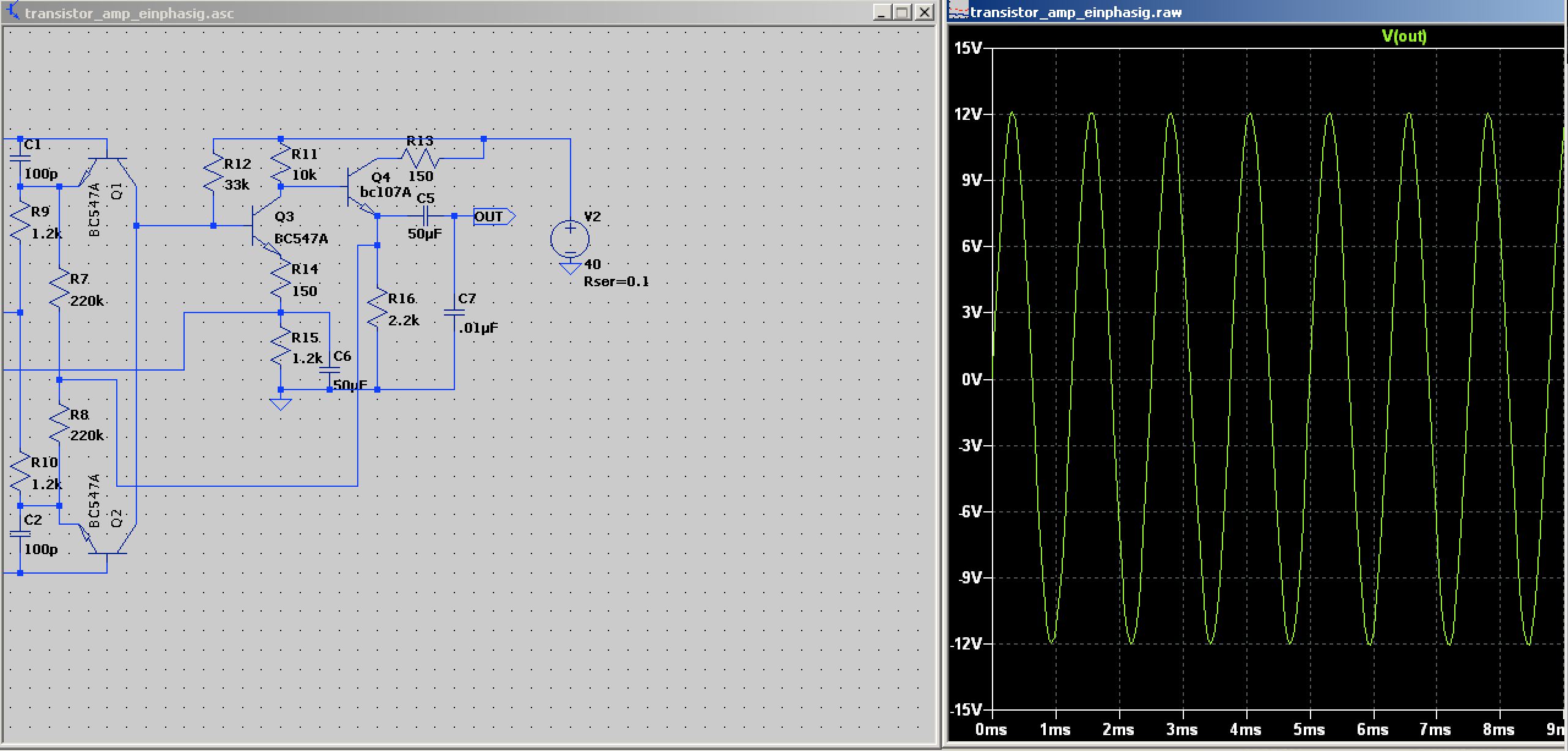

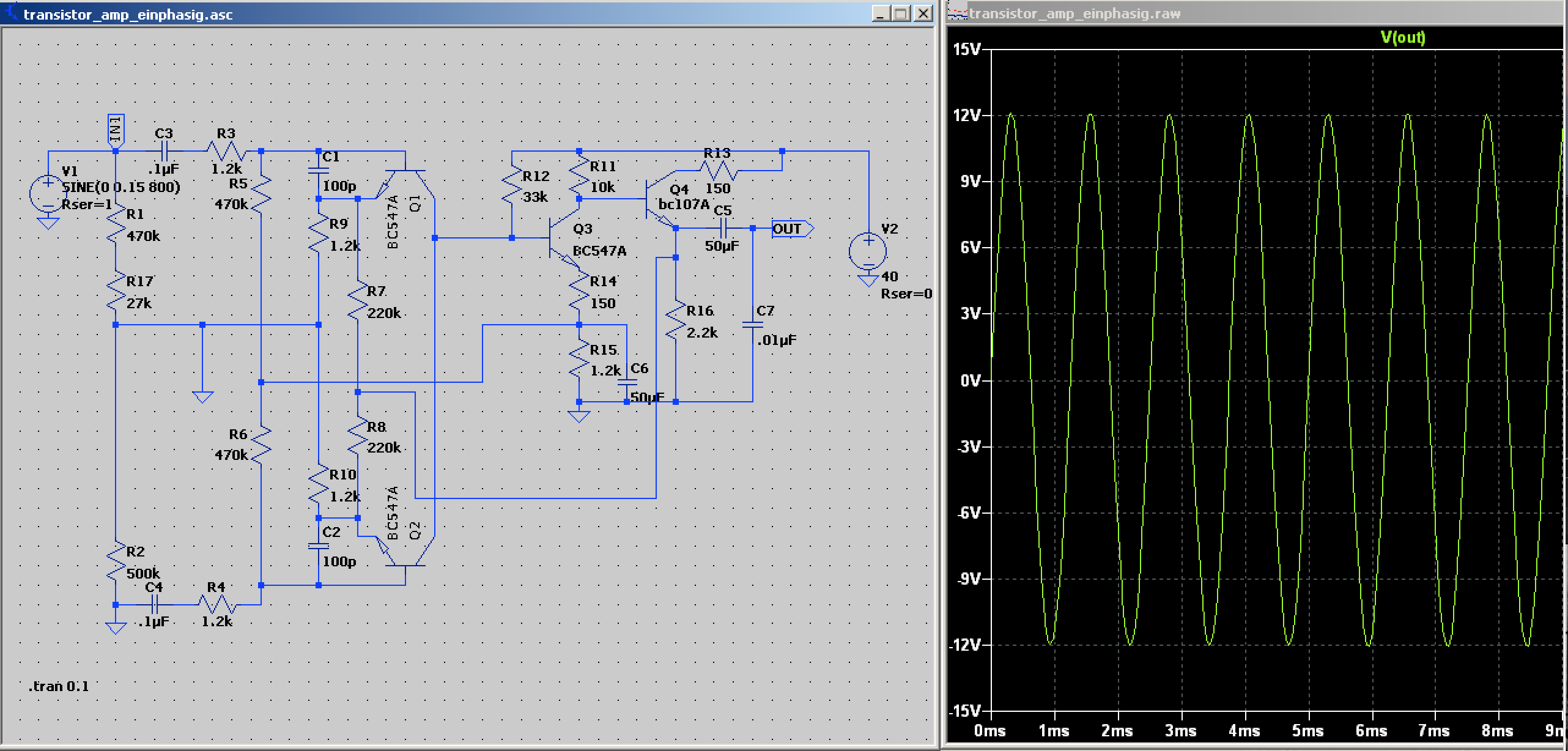

Ich habe hier eine Transistorschaltung, der ich gerne noch einen gegenphasigen Ausgang (gleicher Amplitude) verpassen würde. Mangels ausreichender Erfahrung im Entwurf von Transistorschaltungen im besonderen, suche ich hier ideenreichen Rat. Grundgedanke wäre, die Endstufe (Q4) so auszulegen, daß ich am Collector die Gegenphase abgreifen kann. Aber da sind da noch die Gleichspannungsgegenkopplungen, die die Berechnung etwas schwierig gestalten. Ich füge mal die Ausgangsschaltung bei. Kann im Moment nicht garantieren, daß die (wegen der gewählten Komponenten) bei jedem mit LTspice läuft, würde aber die fehlenden Dateien, falls erforderlich hier schnellstens nachliefern. Grüße Christoph
Zur Erärung noch: der Verstärker hat zwei Eingänge, mit jeweils 500K Potis. Den unteren Eingang habe ich stillgelegt und nur drin wegen der Gleichspannungseinstellung.

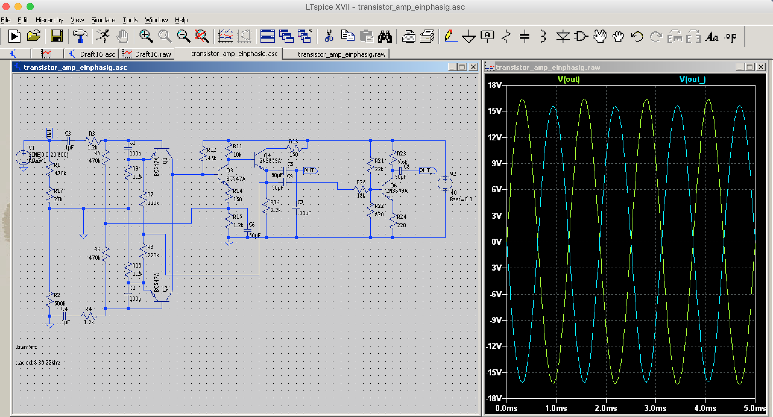

Klaus R. schrieb: > > Woher hast Du denn diese Schaltung? Erst einmal sieht sie chaotisch aus > und dann der BC107A als Powertransistor. Was soll es denn werden? > mfg Klaus Was heißt chaotisch? Was hast Du daran auszusetzen? Im Original ist da ein 2N3859A drin und da ich den nicht so leicht bekommen kann, habe ich an BC107 gedacht. Wenn Du einen besseren weißt, gerne. Habe die Schaltung jetzt so modifiziert, daß das Gewünschte herauskommt. Obwohl ich durch Nachschaltung der invertierenden Stufe eine Unsymmetrie in der Impedanz habe, (Kollektorschaltung vs. Emitterschaltung) d.h. unterschiedlichen Phasengang, Frequenzgang. Scheint sich aber in Grenzen zu halten.
ChristophK schrieb: > Obwohl ich durch Nachschaltung der invertierenden Stufe eine Unsymmetrie > in der Impedanz habe, (Kollektorschaltung vs. Emitterschaltung) d.h. > unterschiedlichen Phasengang, Frequenzgang. Scheint sich aber in Grenzen > zu halten. Wenn das die einzige Sorge ist, dann puffer die Ausgänge doch noch mit je einem Emitterfolger und gut is... Gruß Rainer

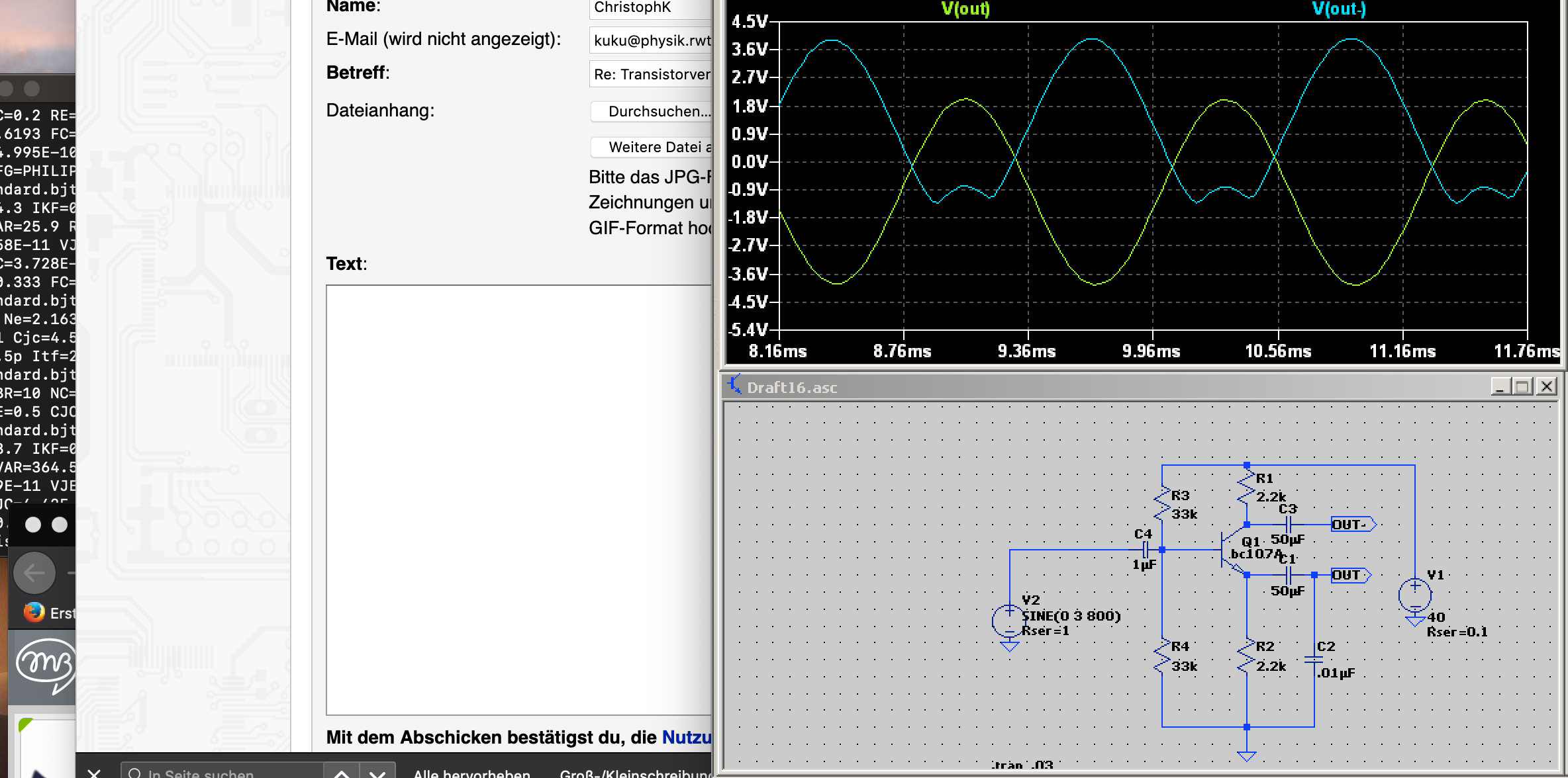

ChristophK schrieb: > Sorry, falscher Bildausschnitt, hier noch mal: Mach R13 auf 2.02k und auch 50uF und 10nF (eigentlich gehört dort ein Massebezugwiderstand von z.B. 270k hin aber vielleicht macht das deine nachfolgende Stufe) dran, dann hast du einen exakt gegenphasigen Ausgang:
1 | +40V Masse |
2 | | | |
3 | 2k02 10nF |
4 | | | |
5 | +--50uF--+-- cosinus |
6 | | |
7 | -|< |
8 | |E |
9 | +--50uF--+-- sinus |
10 | | | |
11 | 2k2 10nF |
12 | | | |
13 | Masse Masse |
Eventuell mehr als 40V damit derselbe Pegel erreicht werden kann, z.B. 75V natürlich nicht mit BC107.

Genau wie Rainer sagte, würde ich am Ausgang von Q6 nochmal die gleiche Kollektorschaltung schalten wie hinter Q3. Allerdings kann R13 (150R) IMHO entfallen und R25 würde ich als 22k Trimmer auslegen, damit beide Amplituden gleich groß einstellbar sind.
MaWin schrieb: >
1 | > +40V Masse |
2 | > | | |
3 | > 2k02 10nF |
4 | > | | |
5 | > +--50uF--+-- cosinus |
6 | > | |
7 | > -|< |
8 | > |E |
9 | > +--50uF--+-- sinus |
10 | > | | |
11 | > 2k2 10nF |
12 | > | | |
13 | > Masse Masse |
14 | > |
