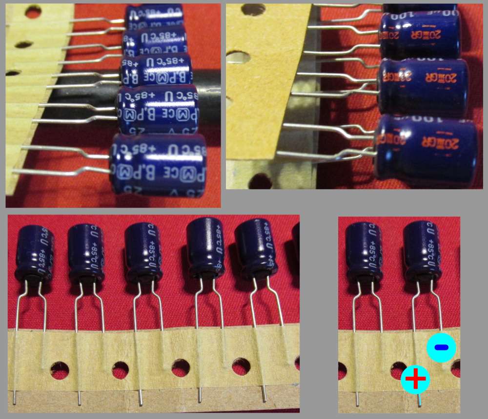

Ich habe hier ein paar Elkos 100µF 25V, vmtl. Matsushita, mal bei P* gekauft. Wenn ich die Aufdrucke anschaue, wo ist dort Minus? Solange die im Gurt sind, sollte das kurze Beinchen Minus sein, aber was, wenn man die mal in einer unbekannten Schaltung wechseln will?

Manfred schrieb: > Ich habe hier ein paar Elkos 100µF 25V, vmtl. Matsushita, mal bei P* > gekauft. > > Wenn ich die Aufdrucke anschaue, wo ist dort Minus? Was steht denn auf der anderen Seite drauf und was sagt das Datenblatt? Von allen nur die gleiche Seite zu zeigen ist langweilig und ohne Angabe zu den Abmessungen wird die Suche schwierig ;-( Matsushita = Panasonic?

Matsushita Serie U Elkos sind bipolar, dafür steht auch das B.P auf dem Teil https://m.aliexpress.com/item/4000113383113.html

Peter D. schrieb: > Bei Alu-Elkos ist der Strich Minus Ach wirklich? Wo auf dem Bild ist denn der Strich? Wolfgang schrieb: > Von allen nur die gleiche Seite zu zeigen ist langweilig Schön, dass Du sorgfältig geschaut hast - die Bilder zeigen den Gurt von beiden Seiten! MaWin schrieb: > Matsushita Serie U Elkos sind bipolar, dafür steht auch das B.P auf dem > Teil Danke dafür, auf die Idee bin ich nicht gekommen - könnte erklären, weshalb keine Minus-Kennzeichnung aufgedruckt ist. Ich habe jetzt drei Katalog-pdf von Panasonic durch, ein Typ SU-BP oder ähnlich taucht dort leider nirgendwo auf. Egal, Thema abgehakt.

Manfred schrieb: >> Bei Alu-Elkos ist der Strich Minus > Ach wirklich? Wo auf dem Bild ist denn der Strich? Da ist keiner, weil diese Kondensatoren bipolar sind.
Stefanus F. schrieb: > Da ist keiner, weil diese Kondensatoren bipolar sind. Hatten kingkong und MaWin ja gleich zu Anfang gesagt, wird aber von den anderen Postern geflissentlich ignoriert. Natürlich steht 'B.P' für bipolar, wie z.B. auch auf diesem Elko von Pansomatic - err, Panasonic: https://www.pollin.de/p/elko-panasonic-ka-bipolar-210824

Manfred schrieb: > Peter D. schrieb: >> Bei Alu-Elkos ist der Strich Minus > > Ach wirklich? Wo auf dem Bild ist denn der Strich? > > Wolfgang schrieb: >> Von allen nur die gleiche Seite zu zeigen ist langweilig > > Schön, dass Du sorgfältig geschaut hast - die Bilder zeigen den Gurt von > beiden Seiten! Aber IMHO fehlt die kreisförmige Ansicht von oben, denn da sähe man die Markierung ohne viel drumherum drehen auf den ersten Blick: https://aelbler.files.wordpress.com/2009/01/img_3775.jpg?w=593
