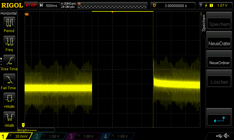

Auf dem angehängten Bild sieht man das Abklingen bei Trockenheit über
drei Sekunden; bei Feuchte geht es ca. 10x schneller. Die erste Messung
findet zur Zeit schon 40us nach dem Abschalten der Heizung statt, dies
könnte man aber verzögern.
Wie würde man denn an die Konstruktion eines Tiefpass für zum Beispiel
10Hz und eine 1kΩ-Quelle herangehen?
LG, Sebastian

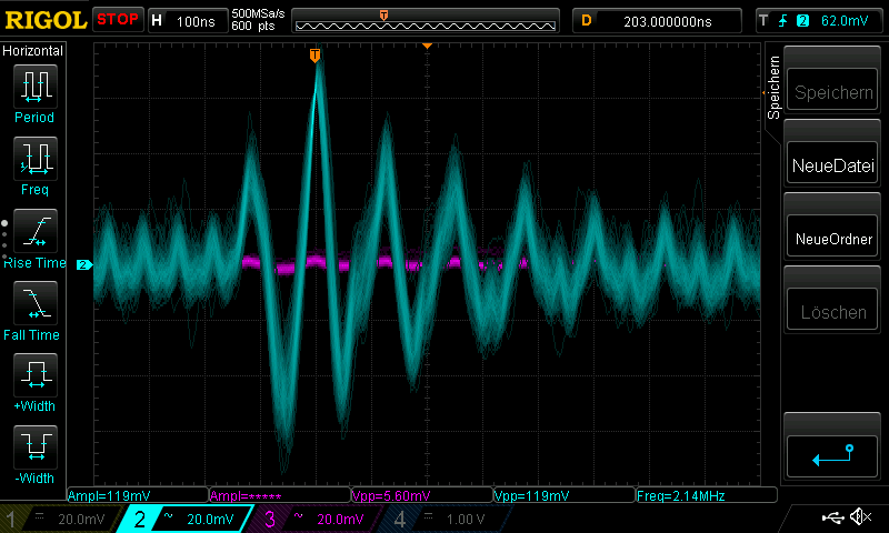

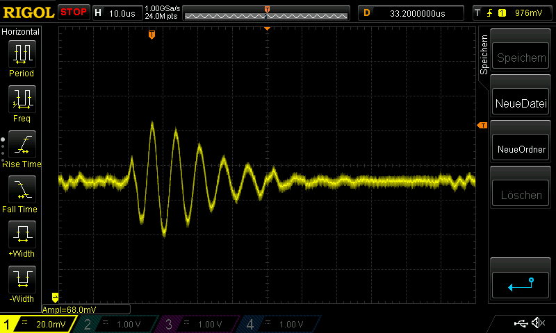

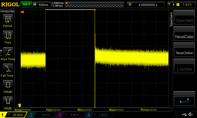

Die Störung kommt nicht vom Mähroboter. Anbei das Signal aus dem Garten
(NewFile3.png, zum Vergleich zum Basteltischsignal von oben), ein Detail
der Störung (NewFile9.png), und (DC-gekoppelt) ein Abschnitt der
5V-VCC-Referenzspannung (NewFile11.png).

Gute Frage. Ich sehe jetzt bei zwei Arduino Nano auf bem Basteltisch bei
recht stabiler 9V-Versorgung alle ca. 20us 8Mhz-Schwinger mit einer
Amplitude von gut 100mV am 5V-VCC-Ausgang. Der Regler ist jeweils ein
AMS1117 ...
LG, Sebastian
> AMS1117 ...
Das deutet auf Pulse im 20µs Abstand hin, die ein halbwegs
schwingfähiges Gebilde zu einer gedämpften Schwingung anregen.
Vielleicht ein 50kHz Schaltwandler im Netzteil oder ein Störer in deiner
Umgebung. Wie sieht die Versorgungsspannung mit dem Oszi aus (AC,
gleiche Empfindlichkeit) und was siehst du mit einer einfachen
Leiterschleife als Empfangsantenne?
