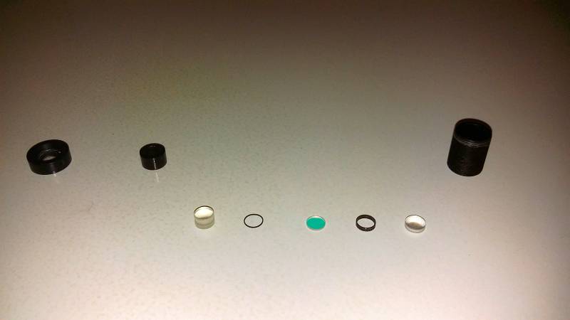

Beim mechanischen Schärferstellen an der USB-Kamera hat sich nicht der Tubus rausgedreht, sondern die Kapsel mit den Linsen hat sich geöffnet. Rechts ist die Kapsel. Links ist der Verschluss mit einem Distanzstück. In der Reihe vorn liegen eine dicke zweiteilige Linse ein dünner Distanzring eine IR-Filterscheibe ein dicker Distanzring und eine dünne Linse. In welcher Reihenfolge müssen die Linsen und Distanzringe in die Kapsel eingelegt werden?
So, dass ein schönes Bild entsteht. Ist doch eigentlich ganz einfach.
Das wären dann 2 hoch 5 Möglichkeiten, also 32. Nächste Frage: Die Linsen sind auf einer Seite flach, auf der anderen Seite konvex. Muss dabei auch noch die Einbaurichtung beachtet werden?
Andreas M. schrieb: > Muss dabei auch noch die Einbaurichtung beachtet werden? Ja klar. Ich nehme an, es handelt sich um eine Mikroskopkamera?
Das grüne Scheibchen ist ein IR-Sperrfilter und kommt direkt vor den Bildsensor.
Marek N. schrieb: > Das grüne Scheibchen ist ein IR-Sperrfilter und kommt direkt vor den > Bildsensor. Danke. Bleiben noch 2 hoch 4 Möglichkeiten für den Rest. Also 16. Wohin sollten die Wölbungen der Linsen zeigen? Zum Chip oder zum Ziel? Ja, das ist eine USB-Kamera, mit der man kleinere Objekte betrachten kann. Dazu ist ein anbaubares Objektiv. Damit kann man dann auch weit in die Ferne gucken.
Nach dem Wikipedia-Bildchen: https://upload.wikimedia.org/wikipedia/commons/thumb/d/d4/Kohler_Illumination_de.svg/660px-Kohler_Illumination_de.svg.png flache Seite zum Objekt. Distanzringe sind sicher nicht zwischen objekt und erstem Optikteil, sindern definiern den Abstabd zwischen den optisch wirksamen Objekten im Strahlengang. Also zwischen den Linsen untereinander und zum sensor hin.
Die Wölbungen zeigen höchst wahrscheinlich von einander weg bzw. die Linsen mit den planen Seiten zueinander (mit Distanzring). Hast du kein zweites Objektiv, um es unter kontrollierten Bedingungen zu zerlegen?

Frank E. schrieb: > Hast du kein zweites Objektiv, um es unter kontrollierten Bedingungen zu > zerlegen? Leider nein, die Kamera ist ein Einzelstück. Die Linsen fasse ich mit einer Pinzette an, auf deren Schenkel die Watteknubbel von Ohrstäbchen gesteckt sind. Dann werde ich mal ein paar Kombinationen ausprobieren ...

Andreas M. schrieb: > In welcher Reihenfolge müssen die Linsen und Distanzringe > in die Kapsel eingelegt werden? Vielleicht entspricht der Aufbau ja diesem hier: https://de.wikipedia.org/wiki/Tessar
Harald W. schrieb: > Andreas M. schrieb: > >> In welcher Reihenfolge müssen die Linsen und Distanzringe >> in die Kapsel eingelegt werden? > > Vielleicht entspricht der Aufbau ja diesem hier: > https://de.wikipedia.org/wiki/Tessar Schau noch mal genau hin: Ein Tessar hat vier Linsen in drei Gruppen!
Andreas M. schrieb: > Dann werde ich mal ein paar Kombinationen ausprobieren ... Ist denn die Blende (idR ein sehr kleines Loch im vergleich zum Linsendurchmesser) irgendwo aufzufinden? Ohne Blende wirst du wenig Erfolg haben.
Die Teile auf dem Foto oben sind vollständig. Das zweite schwarze Teil von links ist ein hohles Distanzstück, welches auf einer Seite eine engere Öffnung hat. Es paßt nur als letztes Teil nach allen anderen in das schwarze Gehäuse ganz rechts. Die Linsenanordnung im Link mit dem Tessar kommt der Sache schon ganz nah, zumal meine dicke Linse ähnlich wie im Tessar auch zweigeteilt ist.
Andreas M. schrieb: > Wohin sollten die Wölbungen der Linsen zeigen? > Zum Chip oder zum Ziel? Zu dem, was näher dran ist. Da es hier zwei sind, kommt die flache Seite wohl in die Mitte.
Andreas M. schrieb: > Die Teile auf dem Foto oben sind vollständig. > Das zweite schwarze Teil von links ist ein hohles Distanzstück, > welches auf einer Seite eine engere Öffnung hat. > Es paßt nur als letztes Teil nach allen anderen > in das schwarze Gehäuse ganz rechts. Na dann! Viel glück!

Andreas M. schrieb: > In welcher Reihenfolge müssen die Linsen und Distanzringe > in die Kapsel eingelegt werden? Ich würde die Teile wieder in der gleichen Reihenfolge und Einbaulage zusammen bauen, wie sie vorher waren.

Von den bis zu 5!·2³=960 Anordnungsmöglichkeiten erscheinen mir nur 2 sinnvoll:

Welche der beiden Linsen A und B ist, kannst du dadurch bestimmen, dass du beide als Lupe benutzt. Die mit der stärkeren Vergrößerung ist A. Vermutlich ist dies die dünnere (nicht zusammengesetzte) Linse. Bevor du Alternative 2 ausprobierst, solltest du dich vergewissern, dass sich die beiden Linsen in der Mitte nicht berühren können. Ggf. scheidet diese Alternative aus. Die Filterscheibe sollte so orientiert sein, dass ihre beschichtete Seite dem Objekt zugewandt ist.

Andreas M. schrieb: > Wohin sollten die Wölbungen der Linsen zeigen? > Zum Chip oder zum Ziel? > > Ja, das ist eine USB-Kamera, mit der man kleinere Objekte > betrachten kann. Hast Du IRGENDWELCHE technischen Daten zu der Kamera? Also: Chipgröße? Brennweite? Bildwinkel? Gegenstandsweite? Bildfeldgröße? Es würde sehr helfen, wenn man sich eine ungefähr zutreffende Vorstellung von den Abständen und Längenverhältnissen machen könnte.
Andreas M. schrieb: > Die Teile auf dem Foto oben sind vollständig. > Das zweite schwarze Teil von links ist ein hohles > Distanzstück, welches auf einer Seite eine engere > Öffnung hat. > Es paßt nur als letztes Teil nach allen anderen > in das schwarze Gehäuse ganz rechts. Dass die Blende das ERSTE Element im Strahlengang ist, das kann nicht sein? > Die Linsenanordnung im Link mit dem Tessar kommt der > Sache schon ganz nah, Unwahrscheinlich. Das Tessar hat eine weitere Zerstreuungslinse, die Deiner Optik fehlt, die aber für die Korrektion der Abbildungsfehler wichtig ist. > zumal meine dicke Linse ähnlich wie im Tessar auch > zweigeteilt ist. Das ist eine Kittgruppe, d.h. die Linsengruppe ist ganz oder teilweise achromatisiert (=frei von Farbfehlern). Das ist nichts Ungewöhnliches. Inzwischen vermute ich bei Deiner Optik eine Art "umgedrehtes Kellner-Okular", d.h. die Kittgruppe objektseitig und die Einzellinse bildseitig (=sensor- seitig).

Aus meinen Erfahrungen würde ich das Folgende meinen (von Außen beginnend, zum Kamerasensor hin: 1. dicke Linse, konvexe(re) Seite nach Außen/Vorne 2. dicker Distanzring 3. dünne Linse mit konvexer(er) Seite ebenfalls nach Außen/Vorne 4. dünner Distanzring (um newtonsche Ringe zum IR-Filter vermeiden) 5. IR-Filter 6. Verschraubung Einfach mal ausprobieren und überprüfen, ob die Kamera im Stellbereich des Objektivgewindes damit ein scharfes Bild zu Undendlich hinbekommt ...
Diese Reihenfolge werde ich mal ausprobieren. Allerdings muß die Verschraubung mit dem "Glasauge" in Richtung Zielobjekt, also vor alle anderen Bauteile.
Andreas M. schrieb: > Allerdings muß die Verschraubung mit dem "Glasauge" Was ist das "Glasauge"? Gibt es da außer den zwei in deinem Eröffnungsbeitrag erwähnten Linsen noch eine dritte? Andreas M. schrieb: > Ja, das ist eine USB-Kamera, mit der man kleinere Objekte > betrachten kann. > Dazu ist ein anbaubares Objektiv. > Damit kann man dann auch weit in die Ferne gucken. Und welches Objektiv hast du nun zerlegt? Das in die Kamera integrierte für kleine Objekte oder das anbaubare für die Ferne? Meine beiden Vorschläge vom 15.09.2019 23:08 bezogen sich auf ein zweilinsiges Objektiv ähnlich dem eines einfachen Mikroskops und sind damit möglicherweise irrelevant.
Ich habe das Objektiv von der Kamera zerlegt. Also das, was direkt vor dem Chip sitzt. Das andere Zusatzobjektiv für die Ferne wird bei Bedarf davor geschraubt. Das "Auge" im Schraubdeckel für die Linsenkapsel (Foto ganz oben, ganz links) ist nur ein Schutzglas für die Linsen dahinter.
