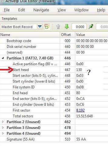

oszi40 schrieb: > wie ein Diskeditor zeigte. Mazda-Navi Navigon-Daten FAT32 sind lesbar, aber nicht so einfach als Image zu sichern wie ein Beispiel mit Clonezilla zeigte, da am Anfang der SD einige Differenzen ins Auge fallen.

Ärgerlich ist, wenn ein Hersteller kein Backup zulässt und der Kunde dann für viel Geld seine kaputte SD tauschen soll. Ein geeigneter Disk-Editor könnte wahrscheinlich einige fehlerhafte Werte der SD berichtigen?
