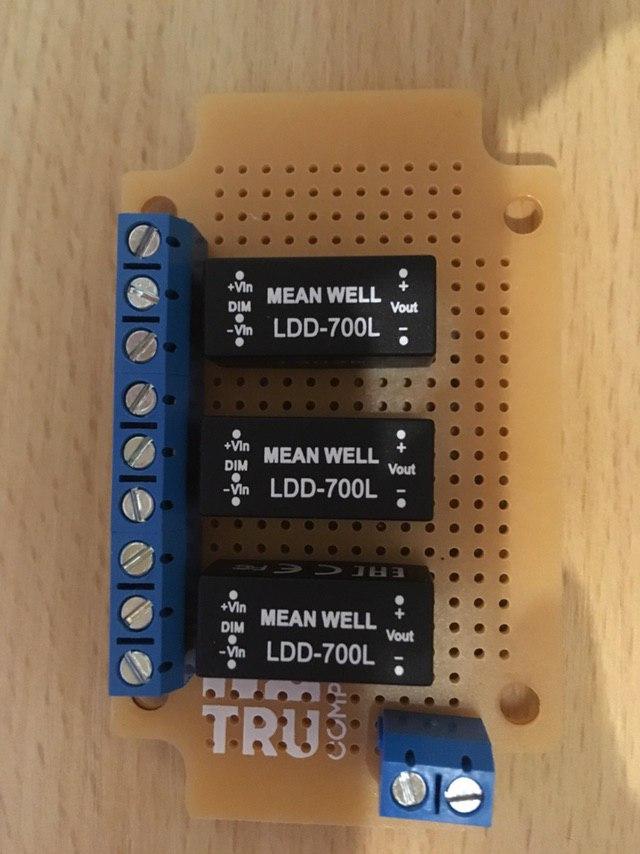

ich möchte mehrere High Power LEDs (CREE XP-G3 S3) an mehreren KSQ
(Meanwell LLD-700l) betreiben. Im Testlauf hat auch alles wunderbar
funktioniert. Dazu habe ich 7 der besagten LEDs (in Reihe) an jeweils
einer KSQ betrieben. Als Netzteil kommt ein Schaltnetzteil von Meanwell
(MEANWELL LRS-100-24) zum Einsatz. Die LEDs werden ausreichend gekühlt
und das ganze lief bereits über mehrere Tage jeweils ca. 10 Stunden.
Daher habe ich mich entschlossen mit dem Projekt fortzufahren und alles
zusammenzulöten und zu verbauen. Die "Schaltung" ist auf den Bildern zu
sehen. Jede der KSQ sollte eigentlich jeweils 7 LEDs betreiben,
angeschlossen habe ich für den Test jedoch wieder nur 7 LEDs an eine
KSQ. Die anderen beiden blieben also ohne Last. DIM Pin blieb ebenfalls
offen. Die LEDs haben ca. 5 Sekunden geleuchtet, dann war alles dunkel.
Alle Leitungen geprüft um Kurzschlüsse auszuschließen. Doch für mich
sieht alles korrekt verdrahtet aus. Also habe ich es mit der nächsten
KSQ probiert. Leider mit dem selben Ergebniss. In meiner Verzweiflung
habe ich dann die letzte KSQ abgetrennt (direkt verlötet mit den + und -
Klemmen). Das entsprach dann eigentlich dem Testaufbau, doch auch hier
ging das Licht nur kurz an und dann gar nichts mehr.
Ich würde mich freuen, wenn einer von euch mal über die "Schaltung"
sehen könnte. Ist die Parallelschaltung von KSQ nicht möglich, und sie
haben direkt etwas "abgekommen"?
Danke im voraus und gute Nacht.
Tobi

von BS (Gast)
In und out vertauscht???

von BS (Gast)
Ich meine, die KSQs müssen um 180 Grad gedreht werden. Welchen Sinn
sollte es haben, jedem eine eigene Eingangsspannung zu geben und due
Ausgänge zusammenzuschalten?
von Tobi S. (platin)
BS schrieb:
Ouch! Das sehe ich ja jetzt erst! Klar, so kann das nichts werden.
Ich habe tatsächlich alle KSQs verkehrt herum eingelötet. Somit habe ich
dann den LED Strang an Vin und die Stromzufuhr an Vout. Das werde ich
sofort morgen beheben. Danke

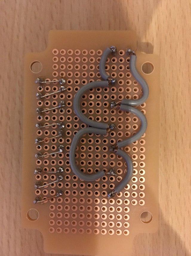

Sorry, ich hab nicht alles gelesen, aber der Ansatz ist komplett falsch.
Die KSQs dürfen nicht parallelgeschaltet werden. Die Dinger arbeiten
vermutlich getaktet und beeinflussen sich in dieser Schaltung dann
gegenseitig. Oder sie müssen durch jeweils eine Diode am Ausgang
voneinander getrennt werden (geht nicht wenn der Schalt-FET im negativen
Zweig liegt, also besser bleibenlassen).
Lösung: Spannungseingänge der KSQs zusammenschalten und die LEDs (wenns
21 Stück sind) in 3x 7er Stränge aufteilen, ein Strang pro KSQ.
Edit: Btw. niemals eine so hässliche Lochraster-Platine gesehen. Mach
das mit richtigen Leiterzügen, löte den Draht richtig auf und lass keine
Enden davon überstehen. Sieht doch furchtbar aus, wenn sowas nicht
funktioniert, braucht man sich nicht wundern.

von Philipp G. (geiserp01)
Naja, bei der Bauteildichte geht das ja noch.

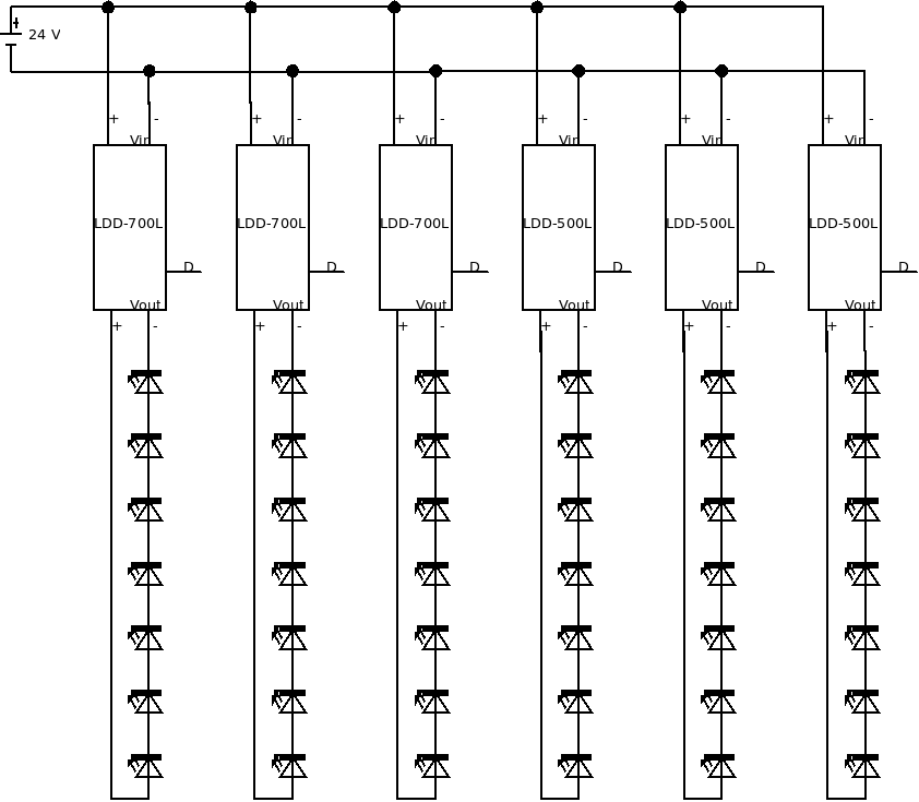

Zunächst erst mal ein Dankeschön an alle Helfer. Ich habe immer noch
keinen Schimmer, was mich da beim Zusammenbau geritten hat.
Ich habe nun alle KSQs durchgetestet: Die KSQ an denen ich zum Test eine
Last, also die LEDs angehängt habe, sind - wer hätte es gedacht - tot.
Die KSQs die nur falsch herum verschaltet wurden, jedoch nie mit Last
betrieben wurden scheinen noch O.K. zu sein. Die defekten habe ich nun
nachbestellt. Lektion gelernt: Man sollte eben wissen, wann man nach
einem langen Tag besser Feierabend macht ;)
Für die, die es noch interessiert, habe ich so eine Art Schaltplan
"gemalt". Also "Art" wie "Kunst", denn leider habe ich für Linux derzeit
kein anständiges Program für Schaltpläne.
Insgesamt sollen am Ende drei 700er und drei 500er KSQs eingesetzt
werden. An die 500er kommen jedoch andere LEDs. Für Anregungen bin ich
natürlich offen, was das eingangs beschriebene Problem betrifft, ist
dieses m.E. gelöst und dieser Thread kann entsprechend geschlossen

von Wolfgang (Gast)
Schlechte Ausrede, KiCAD, EAGLE u.a. haben mit Linux nicht mehr Probleme
als mit Windows ;-)
von Harald W. (wilhelms)
> "gemalt".
7 LEDs an 24V wird etwas knapp. Mehr als 6 sind da m.E. nicht möglich,
da auch die KSQ eine gewisse Dropspannung benötigt.
von Gerald B. (gerald_b)
Bei alten Runken, die 3,5V brauchen, sind 7 zu knapp. Aber moderne LEDs
(außer violett u. UV) begnügen sich mit 2,8V Uf, da geht das.
