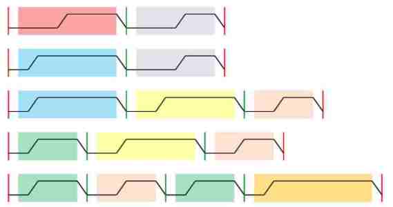

von Hamburger (Gast)
C. A. Rotwang schrieb:
> Zeig mal her, das fördert das Gruppenverständniss.
Es sind 16 in Reihe geschaltete MF, die sich nacheinander anschieben.
Abgriff per Analogmultiplexer.
So wie im Bild soll das Timing in etwa aussehen. Man könnte die Pakete
als PWM-Abschnitte auffassen, die aneinander gereiht werden, aber nur
einmal vorkommen und ständig wechseln. Es sind pulse codes.
Auflösung 50ps wäre schon ausreichend, schätze ich.

von C. A. Rotwang (Gast)
Hm, ich hatte gedacht du hast schon einen Aufbau, den du in einen FPGA
nachstellen willst  ->
>> Aktuell benutze ich verkettete MonoFlops, deren Einstellung per digital
>> programmiertem R erfolgen.
Aus der typbezeichenung von DigPoti Und MonoFlops kann man sich die
timing parameter fürs FPGA ableiten und dann gezielt schauen, wie man es
realisieren könnte
Du meinst wohl PCM pulse Code Modulation, also digitale
Nachrichtenübertragung?! Für mich ist das nicht das gleiche wie PWM
(Pulse Width Modulation), PWM impliziert heutzutage (zumindest bei mir)
Schalten von elektrischen Lasten wie Motoren aber
Speicher-Induktivitäten. In der schnellen Datenübertragung kann man
andere Signalstandards wählen als zum Schalten von (induktiven,
kapazitiven) Lasten, muss aberer auch andere Parameter (Terminierung
