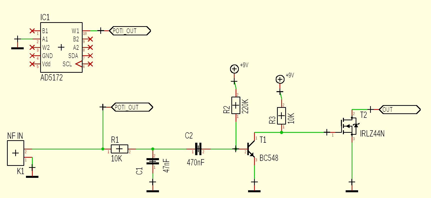

Hallo, jeder von euch kennt wohlmöglich diese Seite sowie diesen Schaltplan: http://www.dieelektronikerseite.de/Circuits/3%20Kanal%20LED-Lichtorgel.htm Wäre es möglich das ganze so wie im Anhang abzuändern? Also das Poti durch ein digitales zu ersetzen und das NF Signal nicht durch das Poti sondern mit einer Art Spannungsteiler zu verändern? Kann man ebenso die LED, den Vorwiderstand sowie den zweiten BC548 entfernen und gegen einen Logic-Level Mosfet ersetzen um so mehr zu treiben? Danke
Warum schließt Du den AD5172 nicht als Poti an A1,B1 und W1 an? Die Endstufe wird so nicht funktionieren, Du steuerst den IRLZ44 linear an, das mag er nicht und brennt schnell weg.
Marlene schrieb: > Also das Poti durch ein digitales zu ersetzen und das NF Signal nicht > durch das Poti sondern mit einer Art Spannungsteiler zu verändern? Eher nicht. Bei den digitalen Potis darf das Signal AFAIK nicht unterhalb GND liegen - der NF IN hat da aber signifikanten Anteil, da AC. Man könnte das digi Poti also frühestens hinter dem DC Blocker C2 einsetzen. Marlene schrieb: > Kann man ebenso die LED, den Vorwiderstand sowie den zweiten BC548 > entfernen und gegen einen Logic-Level Mosfet ersetzen um so mehr zu > treiben? Da sehe ich auf die Schnelle kein Problem
In deiner Schaltung hast du keinen Spannungsteiler gebaut. Die Spannung wird durch das digitale Poti nicht geändert, sonder ist immer gleich der Eingangsspannung. Dein Digitales Poti scheint kein Rheostat, sondern ein echtes Potentiometer zu sein. Korrekt angeschlossen würde das prinzipiell das Potentiometer in der Original-Schaltung ersetzen können, ja.
Ein "normales" Poti ist "echt" Potentialfrei. Kann also jede beliebige Spannung referieren. Digitale Poties haben immer irgendeinen Bezug, weshalb man sie in den seltensten Fällen 1:1 tauschen kann. In Deinem Falle kommt noch hinzu, dass das Poti, als IC gesehen, gar nicht angeschlossen wurde. Egal welchen Startwert das Teil hat, der Sinn eines Poties ist ja der, geändert werden zu können. Dazu braucht es aber all die Teile, die Du unter den Tisch hast fallen lassen.
