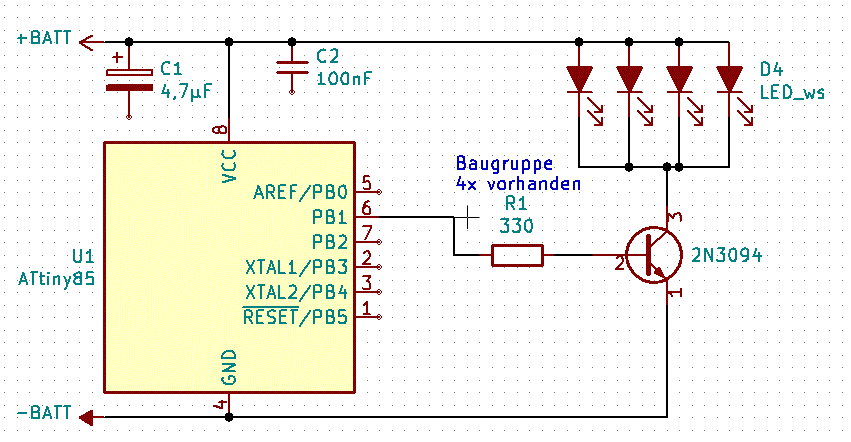

So, ich habe die Schaltung angehängt. wir haben abgerüstet, so sind es jetzt nur noch 4 x 4 = 16 LEDs. Die sind trotzdem hell genug. Meine Probeschaltung hat bereits 48h gehalten, ohne daß irgendetwas abgeraucht wäre. >> immer nur 5ms lang, dann 25ms Pause. > Und das sieht man noch als Blinken oder Blitzen bzw. deutliches > Flackern? Nun das sind etwa 30Hz, das kann man tatsächlich noch gut erkennen. Ich habe etwas herumgespielt und das obige Verhältnis für dem Original möglichst ähnlich befunden. Vielen Dank für die ganzen guten Tips.
svensson schrieb: > Nun das sind etwa 30Hz, das kann man tatsächlich noch gut erkennen. Ich > habe etwas herumgespielt und das obige Verhältnis für dem Original > möglichst ähnlich befunden. Und davon vier freilaufende Gebilde? Also flimmert/leuchtet es abwechselnd mal rechts oben, links, links unten, und rechts...oder so etwas in der Kunst? Das stelle ich mir (ich hasse flimmern, bin da extrem empfindlich) gerade als furchtbare Nervensäge vor, ein echter Weggucker sozusagen :D Darf man fragen wo das "Original" zu bewundern ist?
Nein, die 16 LEDs sind im Kreis angeordnet, jeweils 4 in einer Baugruppe. Die Baugruppen gehen alle an unterschiedliche Ports des µC 0+1 und 3+4 (2 ist Reserve). Die Unterteilung in Baugruppen erfolgte nur deshalb, weil alle LEDs an einem Transistor könnten im Impuls über den 200mA liegen, die dieser Typ verkraftet. Außerdem können Ausfälle so nicht gleich alle LEDs betreffen. Alle LEDs blitzen gleichzeitig. Klar nervt das, aber es ist halt das Modell eines Unterwassermeßgerätes, das möglichst realistisch sein soll. Das Original ist leider nicht öffentlich zugänglich.

svensson schrieb: > Die Unterteilung in Baugruppen erfolgte nur > deshalb, weil alle LEDs an einem Transistor könnten im Impuls über den > 200mA liegen, die dieser Typ verkraftet. Außerdem können Ausfälle so > nicht gleich alle LEDs betreffen. Ohne Strombegrenzung kann das jetzt trotzdem ausfallen. Szenario: Bei deiner Präsentation ist es wärmer als bei deinem Test, in Folge geht sowohl die Flussspannung der Leds, als auch der Innenwiderstand der Batterien herunter; die Ströme werden (unkontrollierbar) grösser; wenn jetzt nur ein einziger deiner 4 Transistoren durchlegiert (Kurzschluss zwischen C und E) leuchtet eine LED-Gruppe "Vollgas", erwärmt sich weiter, steigert den Strom...ruckzuck sind deine Batterien leer. Naja, soll ja nur kurz halten... Wenn schon keinerlei kontrollierte Strombegrenzung, dann wenigstens ein Tip zur Schadensbegrenzung: du willst sicherlich Ersatzbatterien zur Präsentation mitnehmen wollen; nimm bloss keine frischen, sondern bereits "gut entleerte" als Ersatz mit. > Alle LEDs blitzen gleichzeitig. LOL, ok. Man nehme was man habe! Andere wollen einen Core-I7 zum Blinkenlights treiben, da ist der T-85 ja noch harmlos :D:D:D > Klar nervt das, aber es ist halt das > Modell eines Unterwassermeßgerätes, das möglichst realistisch sein soll. > Das Original ist leider nicht öffentlich zugänglich. Schade. Harald W. schrieb: > Bei einem nicht unerheblichen Teil der Bevölkerung können > solche Blitze auch einen epileptischen Anfall hervorrufen. Dagegen scheine ich glücklicherweise völlig immun zu sein, könnte am akustischen Training liegen; das Radioprogramm mit seiner Werbung bringt mich periodisch zur weissglut :D @svensson: viel Erfolg bei der Präsentation!

svensson schrieb: > Hintergrund ist, daß die > LED direkt über die C-E-Strecke eines NPN geschaltet werden soll, ohne > Vorwiderstand. Der Hintergrund ist wie immer Schwachsinn. svensson schrieb: > Meine Probeschaltung hat bereits 48h gehalten, ohne daß irgendetwas > abgeraucht wäre. Immer wieder derselbe Schwachsinn. -> so lange du keine Halbleiterphysik studiert hast, mach es besser so, wie alle anderen, die wissen schon, warum die Kosten eines Vorwiderstandes nicht unzumutbar sind. 5ms/25ms ist keineswegs ein erkennbarers Blitzen, sondern übles Geflimmer. svensson schrieb: > sondern es sind Leuchten am Modell, > die blitzen sollen -> reiner Showeffekt. Peak-Strom bei LEDs wird nicht für erkennbare Sekundenbruchteile erlaubt, das ist aus Halbleitersicht eine Ewigkeit, sondern für flimmerfreie Mikrosekunden. Und ohne Vorwiderstand gibt es sowieso keinen Peak-Strom, sondern einfach eine kaputte LED. In deiner Schaltung wird der Strom durch die mangelnde Stromverstärkung des Transistors begrenzt, aber durch die direkte Parallelschaltng kann trotzdem eine LED übermässigen Anteil davon abbekommen. Es fällt dir kein Zacken aus der Krone, PRO LED einen passenden Vorwiderstand zu spendieren, übrigens für 20mA denn der zulässige peak-Strom gilt nur für 100us, nicht deine Ewiggkeit von 5ms https://cdn-reichelt.de/documents/datenblatt/A500/LED5MMSTGE_LED5MMSTGN_LED5MMSTRT%23KIN.pdf . Dann ziehst du auch nicht mit jedem Blitz die Versorgungsspannung des uC herunter, was der bei schlechter Laune mit Fehlfunktion beantwortet und durch 4u7 nicht gepuffert wird. Die 4u7 sorgen nur dafür, daß der Innenwiderstand der Batterie nicht strombegrenzend wirken kann. Und wenn deine WühlkistenLEDs bei 20mA zu dunkel sind: Kauf einfach mal ordentliche, der Geiz weder LED noch Widerstand kaufen zu wollen ist erbärmlich.

Schön, daß sich alle hier Sorgen über die Haltbarkeit machen. Ja, es ist QnD, das ist mir voll bewußt. Geiz wäre vielleicht nicht einmal das Problem, aber die Zeit. Es ist einfach keine Zeit, hier noch großartig Bauteile zu beschaffen. Zieht sich ohnehin schon lange genug... Stimmt übrigens, alle Bauteile sind vorhanden. 2 Cent schrieb: > LOL, ok. Man nehme was man habe! Andere wollen einen Core-I7 zum > Blinkenlights treiben, da ist der T-85 ja noch harmlos :D:D:D Nun, der Tiny85 ist sogar wirtschaftlich, wenn ich das irgendwie belegen müßte. Das Ding als astabilen Multivibrator mit Transistoren, Elkos und Co aufzubauen oder per NE555 dürfte mehr kosten als die 1,09€ für den Tiny. ;-)) Zudem sind die meisten Schaltungen für Modellbau als Nachbildung eines Auto-Blinkgebers gedacht, mit 1 Hz und "weichem" An/Aus. Erstaunlicherweise funktionieren kürzere Impulsdauern, die mir noch lieber gewesen wären, nicht mehr. Bei 2 ms glimmen die LEDs nur noch schwach. Eigentlich hätte ich erwartet, daß sich LEDs noch im kHz-Bereich ansteuern lassen. Evtl. liegt das irgendwelchen Leuchtstoffen?
svensson schrieb: > Meine Probeschaltung hat bereits 48h gehalten, ohne daß irgendetwas > abgeraucht wäre. Ist ja schön, aber meinst du nicht, dass da wenigstens eine Strombegrenzung rein gehört? Wie sieht denn die Spannungsversorgung des Mikrocontroller beim blitzen aus, und wie zuverlässig mag das wohl sein?
k.A. wie die realen Ströme sind. Mein Meßgerät zeigt mir an, daß bei 4,5V gesamt 90mA fliessen. Da die Belastung aber per Impuls erfolgt, kann das impulsweise wahrscheinlich auch 450mA sein und nur RMS 90mA. Das halten die Batterien aber bestimmt aus. Mir ist ohnehin unklar, warum die LEDs auch mit niedriger Spannung leuchten. Unter 2,8V läuft der Tiny nicht mehr richtig (ok, steht auch so im Datenblatt) aber die weißen LEDs sollen doch eine Spannung von 3,0-3,1V haben, wieso funktionieren die dann bei 2,8V überhaupt noch? Wo doch für Uce_sat auch noch einmal 0,2-0,3V abfallen, funktionieren die LEDs offenbar auch noch mit 2,5V? Schaltung ist auch schon fertig aufgebaut.
svensson schrieb: > wieso funktionieren die dann bei 2,8V überhaupt noch Schau ins Datenblatt der jeweiligen LED. Du wirst darin ein Diagramm finden, dass den typischen Strom abhängig von der Spannung (oder umgekehrt) angibt. > Wo doch für Uce_sat auch noch einmal 0,2-0,3V abfallen, > funktionieren die LEDs offenbar auch noch mit 2,5V? Da du den Strom nicht messen kannst, hast du diese Spannung wohl nur geraten. Bei geringen Strömen sinkt Ucd_sat bis zu annähernd Null Volt.
Habe gerade meine Kenntnisse aufgefrischt. Es gibt also keine wirkliche Sperrspannung, so daß unterhalb noch kleine Ströme fliessen. Dürften bei 2,6V noch etwa 4mA sein, was natürlich ausreicht, um es zu sehen.
