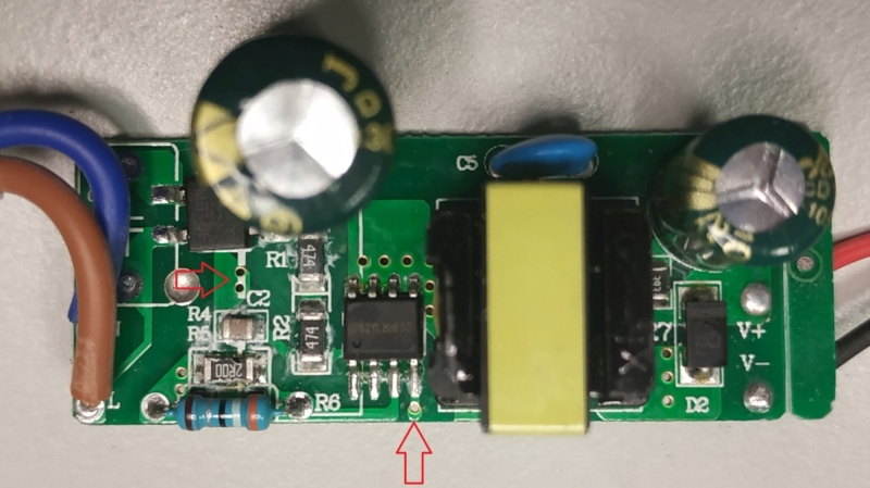

Hallo Forum, Kann mir jemand bei der Identifikation / Datenblattsuche eines ICs eines LED Treibers helfen? Auch nach ausgiebiger Recherche finde ich keine entsprechende Informationen zu diesem Chip finden. Außer, dass er offensichtlich in LED Treiber mit 12-18W (300mA Konstantstrom) verbaut wird. Auf dem Baustein steht 762YL8HF5D, bei der Suche nach 762Y findet man einige Bilder von LED Treiber mit eben diesem Baustein, deren Aufbau dem meinigen Treiber entspricht. Ich möchte herausfinden ob sich der LED Treiber einer gekauften Deckenlampe dimmen lässt. Bzw. im zweiten Schritt prüfen, ob sich die bestellten (angeblich dimmbaren) Treiber tatsächlich dimmen lassen, oder ob da nicht doch der selbe IC drinsteckt, und die vorhanden Treiber nicht doch schon auch dimmbar sind. Äußerlich sehen die LED Treiber zumindest sehr ähnlich aus. Viele Grüße Benjamin

Benjamin schrieb: > Ich möchte herausfinden ob sich der LED Treiber einer gekauften > Deckenlampe dimmen lässt. wenns nicht draufsteht, dann gehts eher nicht. wenn es keine extra Verbindung von vor dem Gleichrichter /400V Elko zum IC gibt, dann mit Sicherheit nicht (darüber müsste der den Phasenan/abschnitt erkennen, nach dem Elko ist das nicht mehr möglich). wenn es die Verbindung gibt, dann lässt der sich mit Sicherheit dimmen. Benjamin schrieb: > Auch nach ausgiebiger Recherche finde ich keine entsprechende > Informationen zu diesem Chip finden. das ist ein nicht Isolierter Buck Treiber, mit 2Ohm || 3.9Ohm als Current sense, eventuell einer Leitung um die Ausgangsspannung zu überwachen (falls eine LED open Circuit ausfällt). versorgung des ICs durch 2*470K und Kerko. Datenblatt wird es keines geben, und den Aufdruck wird sich ein Chinese bzw. der Käufer (also Lampenhersteller) ausgedacht haben
K. S. schrieb: > das ist ein nicht Isolierter Buck Treiber Ich sehe da einen isolierten Sperrwandler auf dem Foto...
Lothar M. schrieb: > K. S. schrieb: >> das ist ein nicht Isolierter Buck Treiber > Ich sehe da einen isolierten Sperrwandler auf dem Foto... Ohne Foto von der Unterseite kann das nicht 100% bestimmt werden.

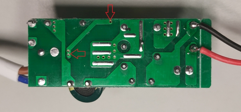

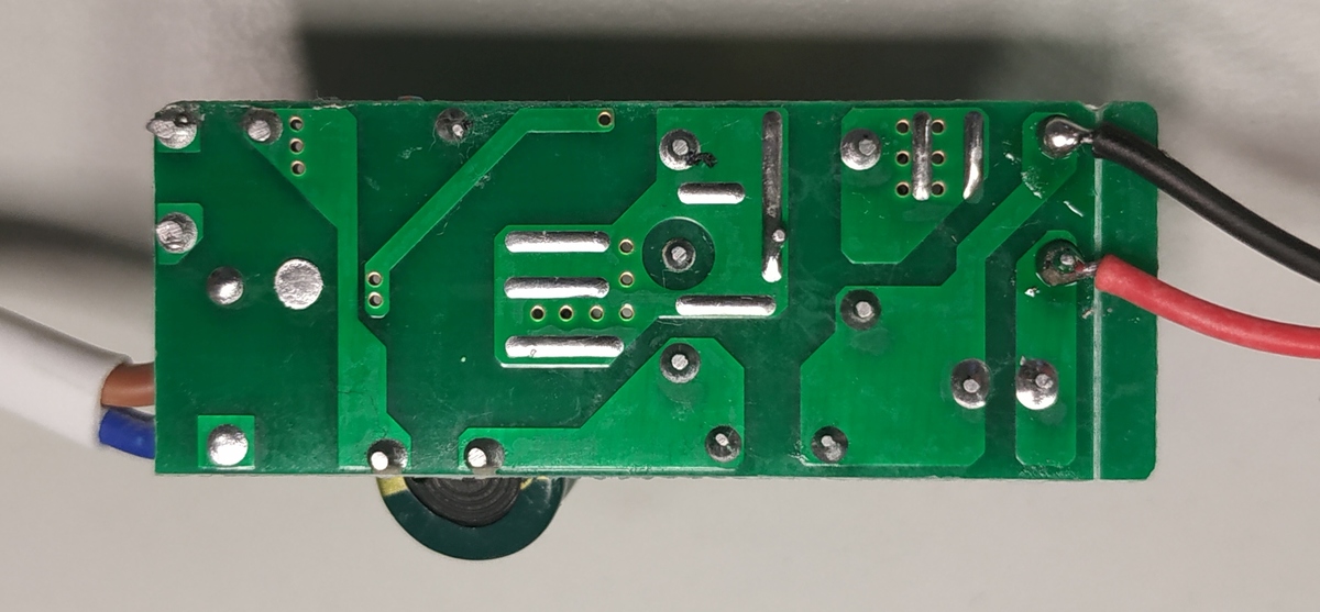

Lothar M. schrieb: > Ich sehe da einen isolierten Sperrwandler auf dem Foto... kann auch gut sein, ich bin dabei etwas ähnliches zu machen, da war ein nicht isolierter Buck verbaut, und ich habe einen dimmbaren nicht isolierten Buck neu verbaut, beide sahen von den verbauten Bauteilen her fast wie dieser aus. Da ich keinen Snubber sehen kann habe ich einfach mal geraten. Ändert aber nichts am Rest. Der hier sieht nicht dimmbar aus, aber probieren kann man mal, das schlimmste was passiert ist dass er flackert und schneller altert, aber nur einmal probieren tut dem nichts. Mit nem Bild von der Unterseite könnte man auch gleich sagen ob er dimmbar ist (wird er nicht sein).
Danke für die Hinweise. Netzteils sind nicht meine Kernkompetenz. Nach weiterer Recherche anhand eurer Hinweise würde ich auch sagen, dass es ein Sperrwandler ist, da ein Übertrager verbaut ist. Zur Auswertung der Amplitude bzw. Phasenan/abschnitt, bei passendem Kondensator sollte dies doch auch nach der Filterung/Glättung erfolgen, oder? Pin4 des ICs führt auch ans positive Potential nach dem Gleichrichter. Zum Baustein selbst, gibt's da kein Standard Typ für solche Fälle, der von den Asiaten dann nachgebaut wird? Einen eigenen Baustein entwerfen ist ja doch recht aufwendig.
hier noch mit Markierung des Pin4 und der Durchkontaktierung. @ K.S.: wäre es möglich ein Bild deiner dimmbaren LED Treibers hochzuladen? Mich würde mal interessieren, was du so erworben hast, und was dort so verbaut ist. Meine vermeintlich dimmbaren Treiber sind noch im Zulauf.

Benjamin schrieb: > kein Aufdruck, von wegen dimmbar, steht nur in der Artikelbeschreibung. Die Schaltung sieht nicht dimmbar aus.

Am Wochenende konnte ich den initial gezeigten LED Treiber auf Dimmbarkeit testen. Er ist nicht dimmbar.
