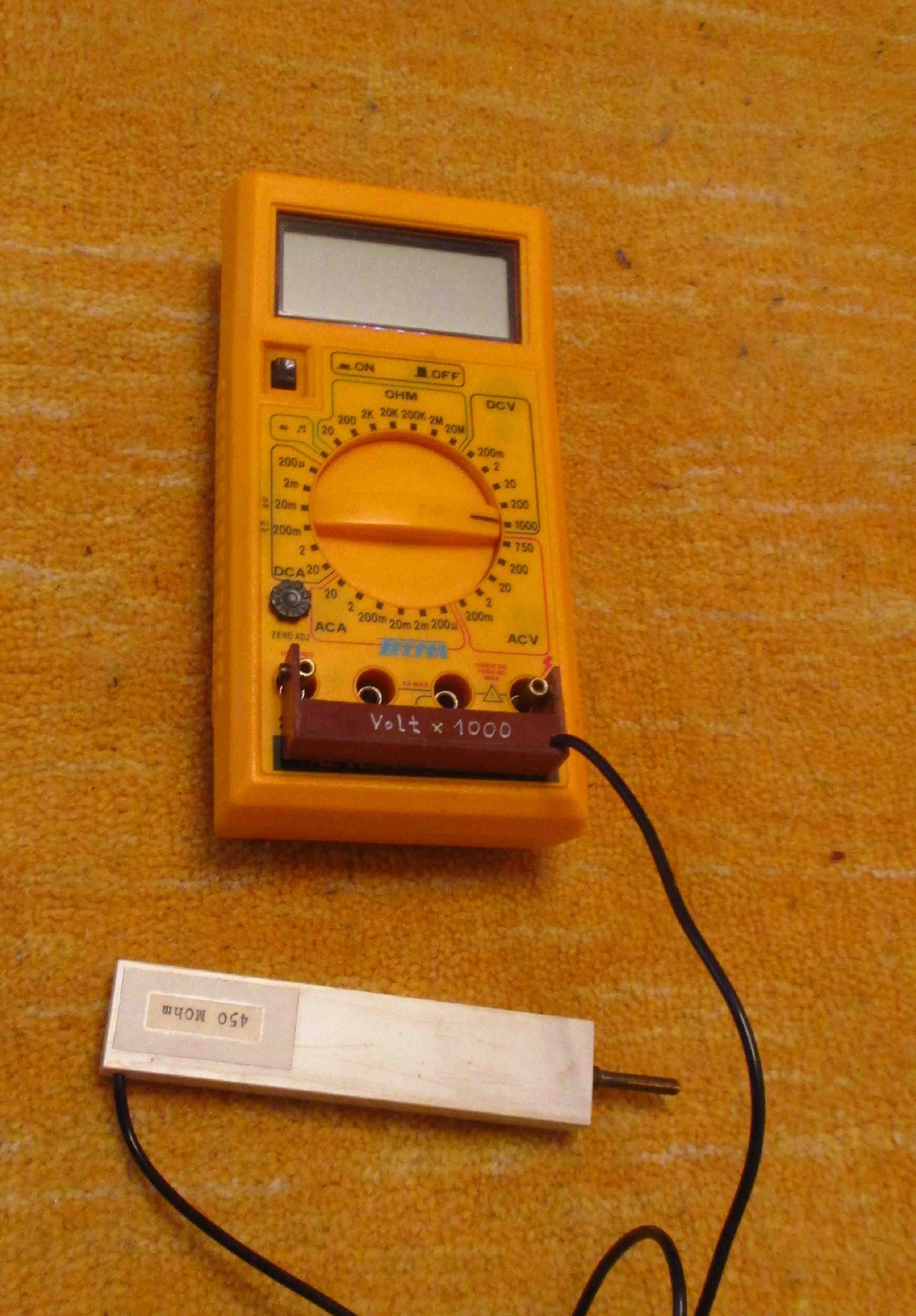

von Germann P. (mattann)
Mein Hochspannungs-Tastkopf für TV Geräte hat mir gute Dienst geleistet.
Im Tastkopf sind 45 Widerstände je 10MOhm verbaut, im Messgeräte Zusatz
ist ein 470MOhm Widerstand eingebaut.
Das Tastkopgehäuse ist aus Polystyrol angefertigt.
Gruß!
