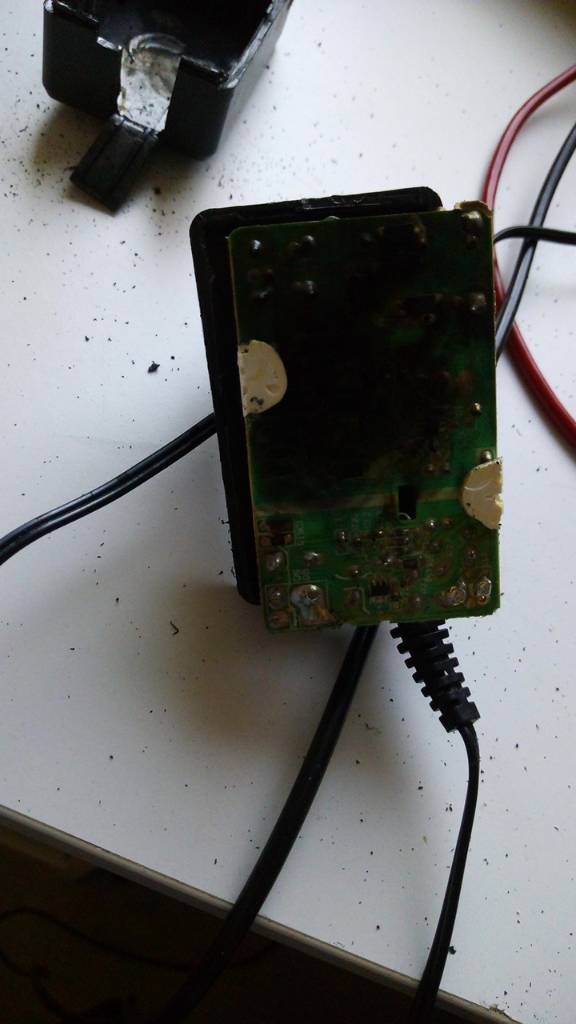

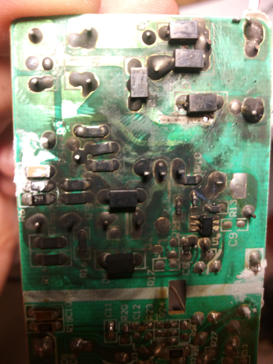

von *.* (Gast)
Der verkohlten Leiterplatte magst du keine Chance geben? Evtl. kann man
auch aus der Schaltung Rückschlüsse ziehen.
von Lutz (Gast)
Im Anhang ein (mäßiges) Bild. Habe das Teil am Wochenende nicht dabei.
Also trauen werde ich diesem Netzteil nicht mehr, aber vielleicht kann
man wirklich noch ein paar Infos raus ziehen. Ich werde es Mal reinigen
und hier bessere Fotos posten!
von *.* (Gast)
Das wäre dann schon mal interessant, was da so gekokelt hat.
von Lutz (Gast)
Auf der anderen Seite hat sich die Sicherung direkt am Netzanschluss
verabschiedet (schrumpfschlauch offen und Kontakt abgebrochen).
Auf der abgebildeten Unterseite konnte ich auf die Schnelle keinen
eindeutigen Defekt finden. Aber irgendetwas hat da ziemlich viel Ruß
verursacht...

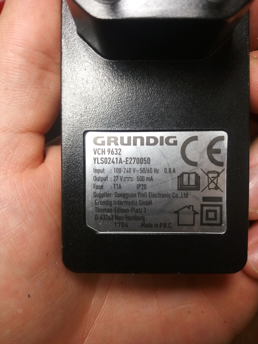

von Lutz (Gast)
Hallo nochmal,
Habe jetzt, wie vorgeschlagen, ein neues Schaltnetzteil mit 1,3A besorgt
und der Sauger lädt anstandslos.
Etwas unbefriedigend nicht zu wissen, warum das Labornetzteil dieses
Verhalten zeigt.
Im Anhang noch ein paar Bilder vom original Netzteil.
Danke
Lutz

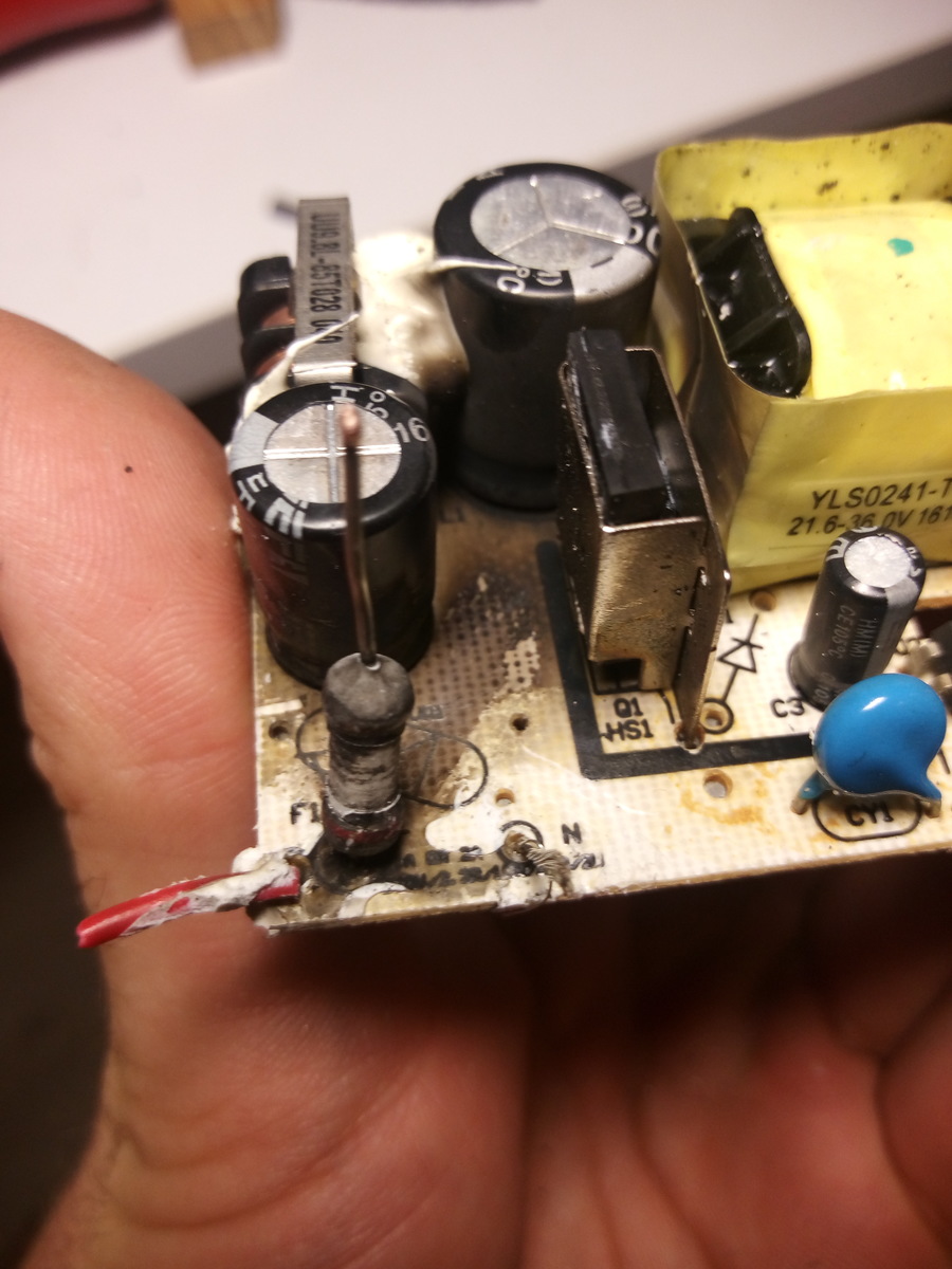

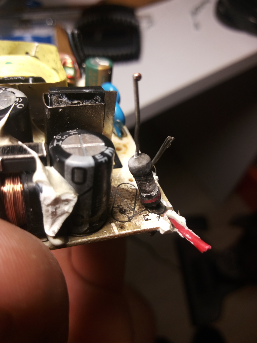

hat das Steckernetzteil einen Ferritklotz in der Leitung
und fehlt dieser in der Zuleitung vom Labornetzteil?
was mich aber schon wundert ist wo der Widerstand durchgeknallt ist.
das hätte man auch mit einem Stückchen (dann dünneren) Draht auch
hinbekommen.

Interessant ist, dass auf dem Aufkleber von einer "Fuse T1A" gesprochen
wird, es aber nur diesen Sicherungswiderstand gab. Der Sitz in Reihe zur
Anschluss Leitung und ist mit F1 markiert.
Auch die Angaben zum Strom sind etwas merkwürdig: Eingang 0.8A bei
100-240V, Ausgang aber nur 0.5A. Hört sich nicht sehr effizient an, oder
eventuell vertauscht? Wenn die Werte vertauscht wurden, passt das auch
eher mit dem gemessenen Strom überein.
In der Zuleitung ist nichts. Es ist eine ganz normale zweipolige Leitung
mit Hohlstecker am Ende.

Na ja, ob das ein richtiger Sicherungswiderstand ist, ist zu bezweifeln,
der Schaden am Widerstand ist zu unkontroliert und zu groß, sieht eher
nach einem stinknormalen Leistungswiderstand aus.

Johann S. schrieb:
> Das Originalnetzteil arbeitet im Konstantstrommodus, weil, so wie
> es aussieht, in der internen Elektronik des Saugers keine Stromregelung
> vorhanden ist.
Ist nur eine Vermutung, gesehen am Mitbewerberprodukt.
Auch möglich, daß eine doch vorhandene Ladestromregelung der
Saugerelektronik defekt ist und den Ladestrom nicht begrenzt,
dann wäre die Funktion des Sicherungswiderstandes " F 1 "
erklärt. Der hat nur seine Aufgabe erfüllt.
Wäre zu überprüfen an einem einwandfreien Vergleichsgerät oder
einem Foto der Saugerelektronik.
Gruß Hans
