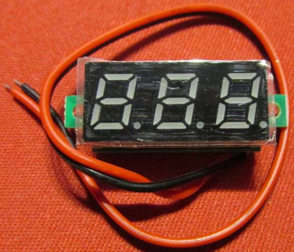

Ich habe ein paar DVM-Modulchen aus China bekommen, die von 3..30 Volt
funktionieren sollen und es auch tun. Da ist ein Längsregler drauf, ich
schaue mal nach dem Datenblatt:
LDO Regulator mit min. 7V Eingang für 3,3V Out?
Output Voltage min. 0.975V / max. 1.025V für alle drei Spannungen?
Ich glaube, ich fühle mich verscheißert! Mal gut, dass die verbauten
Reglerchen ihr Datenblatt nicht lesen können und funktionieren.
Blöd ausgedrückt: 0,975+Unenn .... 1,025*Unenn (Unenn= 3, 3,3, 5V).
