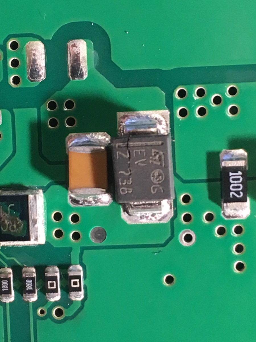

Guteb Tag, ob einer das Defekte Bauteil im Bild Identifizieren kann? Ich vermute es ist eine Z Diode kann aber nichts mit der Bezeichnung bei ebay distrelec und co finden auch nicht als Transistor oder Mosfet wobei die Bezeichnung der Pins mit G E Z ist mir vollkommen unklar. habe versucht im Forum und mit dem Tabellenbuch was herauszufinden aber fehl-anzeige.
Hi, dürfte diese sein. https://datasheet.octopart.com/SM6T15CA-STMicroelectronics-datasheet-8321715.pdf SM6T6V8A/220A SM6T6V8CA/220CA Siehe Tabelle Code "EV"
Das Bauteil ist ja in der Mitte mit einem Riß. Wie kann sowas passieren - durch Alter? Oder durch Hitze oder so?
Na durch Überlastung, z.B. zu hohe Spannung, damit zu hoher Strom -> Leistung -> Wärme -> Druck -> Bumms ...

Jens G. schrieb: > Na durch Überlastung, z.B. zu hohe Spannung, damit zu hoher Strom -> > Leistung -> Wärme -> Druck -> Bumms ... Warum hat die Platine keine Vorsicherung, die zu große Belastungen abfängt?
Vielleicht hat ja der große Widerstand am linken Rand diese Funktion übernommen. Sieht zumindest merkwürdig aus. P.S.: Könnte das nicht sogar eine PTC-Sicherung sein?

pegel schrieb: > Reichelt Link funktioniert zwar nicht, aber die gibt es da. https://www.reichelt.de/tvs-diode-unidirectional-36-v-600-w-do-214aa-smb-sm6t-36a-stm-p216791.html?
Erstmal vielen Dank. Alter war es definitiv nicht :) Das ist die Ausgangsschaltung eines Netzteils und für mein Gerät benötigte ich +-18V nur leider habe ich den Eingang mit -18V belastet was er nicht gut fand und dabei hat besagtes Bauteil das Zeitliche gesegnet. Warum das Netzteil keinen Verpolungsschutz hat versteh ich nicht. Ersatzteil bestellt werde berichten.
