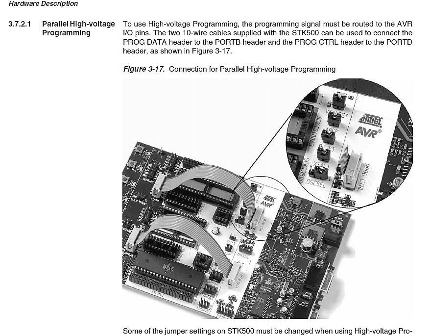

isp-programmer schrieb: > PonyProg konnte man sogut die FuseBits und andere Dinge Einstellen. .. > Sogar den Atmel wiederbeleben wenn man die FuseBits falsch gesetzt hat > .. Gibt es eine Alternative? Hi, mit dem STK500 entsprechend gejumpert etc. Und ab Studio 4 mit PP/HVSP mode. Habe da schon etliche "Verfusete" wiederbelebt. Das kann leichter passieren, als man denkt. Z.B. die Oscillatorsettings mittendrin ändern. Oder den 1/8 Takt rausbekommen. (Das sollte man "vor" dem Programmen machen.) ciao gustav
Karl B. schrieb: > mit dem STK500 entsprechend gejumpert Vorsicht: Die meisten STK500 kompatiblem Programmieradapter unterstützen den High-Voltage Modus leider nicht. Mit "kompatibel" meinen sie lediglich: Softwarekompatibel, also das gleiche Kommunikationsprotokoll zwischen PC und Programmieradapter. Das sagt aber noch nichts darüber aus, welche Mikrocontroller und Schnittstellen dorthin unterstützt werden.
Stefanus F. schrieb: > Vorsicht: Die meisten STK500 kompatiblem Programmieradapter unterstützen > den High-Voltage Modus leider nicht. Hi, schon klar. Meinte den Original STK500 mit RS232-Schnittstelle. Da kommt bei mir im Bedarfsfalle dann ein RS232/USB-Adapter dran. ciao gustav

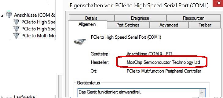

Stefanus F. schrieb: > isp-programmer schrieb: >> Mir ist vorallem wichtig, das PonyProg damit umgehen kann. > Für Ponyprog brauchst du einen echten Parallel-Port, der direkt von der > CPU über Port 0x378 angesprochen werden kann. Das stimmt so nicht, bzw. nur bezüglich der Programmierung via LPT. Bei Programmierung via COM kann Ponyprog wahlweise auch das Windows-"COMM"-API benutzen, d.h.: es gibt dann keine Abhängigkeit zu irgendwelchen Hardware-Adressen. Das Device muss einfach nur eine RS232-Schnittstelle über ein "full-featured" COM-Port-Interface bereitstellen, dann funktioniert die Sache. Also auch mit den üblichen generischen USB-COM-Adaptern. Dahinter gehört dann eben noch eine kleine Hardware. Genau dieselbe, die man auch bei "echten" COM-Ports verwenden müsste, damit Ponyprog die zum Programmieren benutzen kann. Allerdings: Wenn das Device per USB angebunden ist, ist die Programmierung dramatisch langsam. Das liegt am Bitbanging, was nix für USB mit seinem systemimmanenten 1ms-Lag ist. Aber funktioniert immerhin. Kann man ja über Nacht laufen lassen... Aber das alles hat letztlich nix mit dem Diamex-Teil zu tun. Das wird auf jeden Fall nicht mit Ponyprog funktionieren. Das hat aber einen ganz anderen Grund. Zwar präsentiert sich das Gerät ebenfalls als COM-Port, aber das ist eben kein generischer COM-Port, sondern einer, der nur das STK500V2-Protokoll versteht. Mit Bitbanging über die Steuerleitungen kann der garnix anfangen...
c-hater schrieb: > Allerdings: Wenn das Device per USB angebunden ist, ist die > Programmierung dramatisch langsam. Deswegen habe ich diese Variante gar nicht erwähnt.
Stefanus F. schrieb: > c-hater schrieb: >> Allerdings: Wenn das Device per USB angebunden ist, ist die >> Programmierung dramatisch langsam. > > Deswegen habe ich diese Variante gar nicht erwähnt. Schwache Ausrede. Man muss den generischen COM-Port ja nicht zwingend via USB anbinden. Es gibt COM-Port-Karten und es gibt nach wie vor neue Computer mit echten COM-Ports. Vermutlich wird das auch noch die nächsten 10 Jahre noch so bleiben...
c-hater schrieb: > Es gibt COM-Port-Karten und es gibt nach wie vor neue > Computer mit echten COM-Ports. Ist ja alles schön, aber nicht das, was dem TO vorschwebt. Er will ein USB Gerät.
c-hater schrieb: > Es gibt COM-Port-Karten und es gibt nach wie vor neue > Computer mit echten COM-Ports. Hi, deswegen sagte ich oben ja: Karl B. schrieb: > Da kommt bei mir im Bedarfsfalle dann ein RS232/USB-Adapter dran. Bedarfsfall also nicht gegeben. ciao gustav
Stefanus F. schrieb: > Hä? Du bist nicht "isp-programmer (Gast)" ! Hi, Stefanus nein. Etwas anders formuliert. Wenn möglich, nehme ich das DB9Kabel. und die echte Schnittstelle. Nur STK500 geht auch mit dem USB-Gedöns. Braucht nur einen Gender Changer. Die herausstehenden Muttern stören sonst. Delock 62589 mit Prolific chipset. Und im Atmel Studio "automatisch" nicht irgendeinen COM 1...9 ciao gustav
