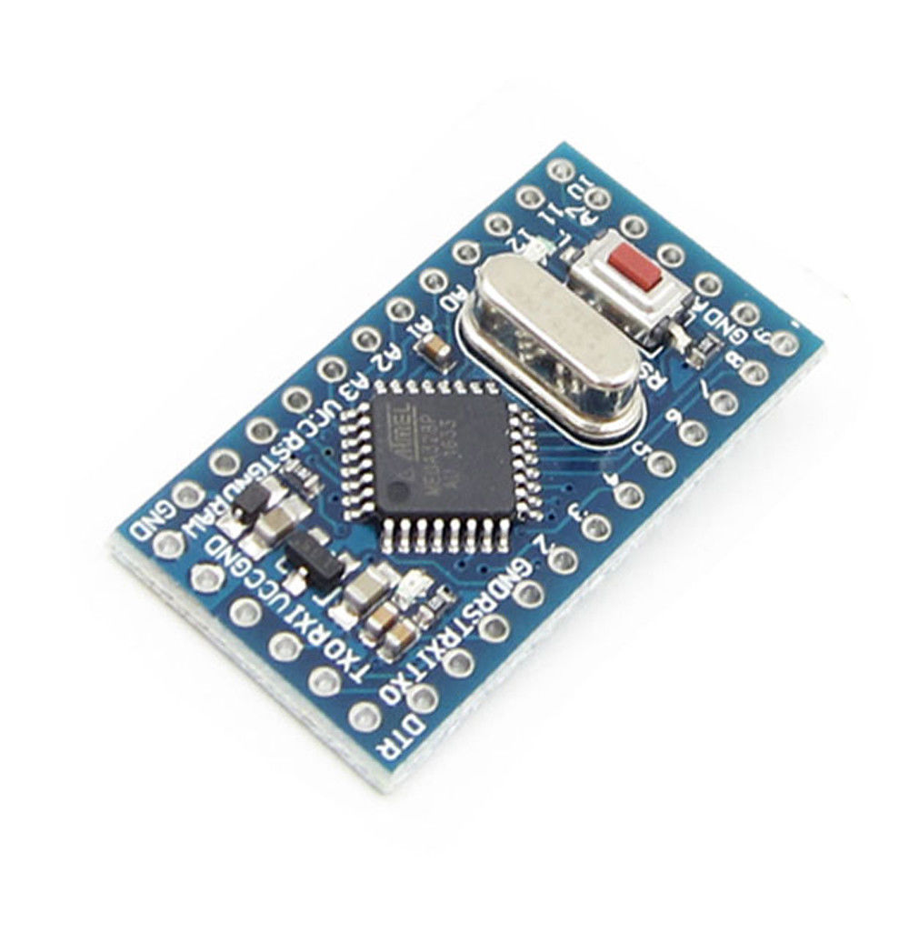

Ich habe bis jetzt an die 30 China Pro-Minis verbraucht und alle
funktionierten wie sie sollten.
Allerdings lege ich wert auf eine bestimmte Version mit HC-49 Quarz und
die Pins A4,5,6,7 immer auf der Schmalseite, so daß man beim Einstecken
in Trägerleiterplatten immer dasselbe Pinout hat. Auch vermeide ich QFN
weil es etwas leichter ist TQFP auszulöten (Geschmacksache). Manchmal
schließe ich auch eine externe Vref Quelle an AREF an und es lötet sich
leichter. Ich kaufe nur diese Art:
https://www.ebay.ca/itm/New-Pro-Mini-atmega328-Board-5V-16M-Arduino-Compatible-Nano-arduino-nano-BBC/143225373006?hash=item2158e5c14e:g:LDoAAOSwOAZZhFrX
Ich bevorzuge HC-49 THT Quarze hauptsächlich weil man bessere
Quarzauswahl hat und im Frequenzbereich und Genauigkeit mehr Spielraum
hat. Manchmal ist mir das wichtig. Die Ultraminiatur üblichen Quarze
sind recht schwer zu wechseln. Es ist auch fraglich ob diese Quarze an
ihre HC-49 Brüder in Genauigkeit heranreichen. Ich verwende übrigens
Quarze im Bereich von 1-20Mhz.

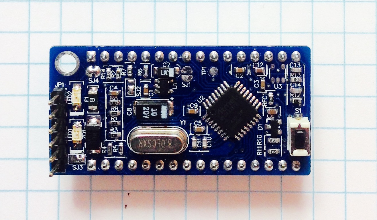

Gerne. War ja als Open Source beabsichtigt. Ich postete letztes Jahr
eine kleine Beschreibung und Bilder im Kunstwerke Thread:
Beitrag "Re: Zeigt her eure Kunstwerke (2017)"
Ich müßte nur mal alles gelegentlich auf Github bringen. Lass mich
wissen wenn Dich das Design interessiert. Ein kleiner Wermutstropfen
existiert allerdings für EAGLE Benutzer: ECAD ist im Altium/PR99SE
Format. Ich arbeite schon zu lange damit um noch auf Eagle umlernen zu
wollen. Aber die Gerber Dateien funktionieren natürlich. Alles ist sonst
noch in PDF Format. Alle Komponenten gibt es bei Digikey. Ich hatte die
Bords damals in China bei itead machen lassen. Sehs Dir mal an.

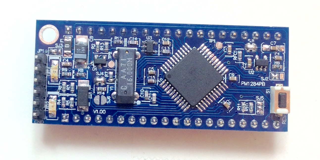

Noch nicht gezeigt ist eine 40-Pin Version mit dem ATMEGA1284P und eine
Datenlogger Huckepack LP mit uSD und DS3231 RTC. Diese Huckepack LP ist
allerdings nur fuer den 1284 gedacht weil SDFAT auf einem 328 wenig Sinn
hat.
Ich habe noch das Bild von der 1284er angehängt.

Oh, schick.
Mich interessierte vor allem die Variante 328PB und wenig Stromverbrauch
im sleep.
Kannst du mal den Schaltplan zeigen, bitte?

Wenn es interessiert sind im Anhang sind die verlangten Unterlagen zu
finden. Besonderheiten die zu beachten sind:
RESET:
Lötbrücke SJ6 ist vorgesehen um mit 3.3V USB-Serial Adaptern den
ATMEGA328PB zuverlässig in den Reset Zustand zu bringen. Wie auch
Andreas Watterott bestätigt hat, haben die ATMEGA328PB uC eine
niedrigere RESET Schwelle und verhalten sich beim Bootloader Reset
Impuls unzuverlässig. SJ6 zusammen mit R14 erniedrigt das Rastpotential
von 5V auf rund 3.5V und bewirkt, daß der uC zuverlässig den RESET
ausführt. Die Bord ist mit dem 328P nicht kompatibel. Das Pinout ist
etwas anders.
Spannungsreferenz U2:
Die Schaltung enthaelt eine optionale Spannungsreferenz. Mit SJ2
Lötbrücke kann man U2 entweder von Vcc aus betreiben oder durch Port-Pin
IO9
SJ1 VREF Lötbrücke:
Mit SJ1 laesst sich die Spannungsreferenz U2 vom AREF pin trennen.
POWER LED LED1:
Mit Lötbrücke SJ3 kann man LED1 entweder dauernd betreiben oder mit IO9
zusammen einschalten. IO9 ist extern weiterverwendbar.
SJ4 SF1 LED2:
Mit dieser Lötbrücke kann man das LED2 via SPI SCK wie im Original
betreiben oder zu trennen.
SJ5 I2C TWI Pullups:
Mit SJ5 kann man R10 und R11 I2C Pullupwiderstaende aktivieren. Das
erspart externe Widerstände. Mit dem gewählten Wert von 3K9 hat man mit
den üblichen I2C Bausteinen kaum Probleme.
3.3V Spannungsregler U3 (LM2985)
Mittels TP2 kann man in freier Wahl den U3 ein und ausschalten. Ich habe
keinen Pin dafür festgelegt. Ohne Anschluß bleibt er eingeschaltet. Wenn
TP2 auf Masse gelegt wird, ist er abgeschaltet und zieht nur ein paar
uA.
VCC Versorgung:
Ich habe keinen Spannungsregler vorgesehen weil ich diese Bord
hauptsächlich für Batterie betriebene Anwendungen vorgesehen hatte. Als
Batterien kommen die üblichen Verdächtigen in Frage.
Der RAW Eingangspin ist bei mir über F1 SRF an VCC geführt. ZD1 hat 5.6V
und ist als gewisser Schutz gegen versehentliche Überspannung
vorgesehen. Ist nicht perfekt genug zum absichtliche Spielen, aber im
Notfall rettet diese Schutzmaßnahme doch die Schaltung. Also nie
leichtsinnig sein.
SJ7 Lötbrücke:
Mit SJ7 kann man Pin-3 von JP3 an VCC legen oder JP3-Pin3 an RESET.
Quarz:
Als Quarz Bauform wählte ich die altbekannte HC-49 Version um mehr Wahl
in der Festlegung des Quarzes zu haben. Für kritische Timing Anwendungen
läßt sich mit besseren Quarzen so eine bessere Genauigkeit erreichen.
Pinout:
Aus konstruktiven Gründen gibt es zum Original Pro-Mini einige
Unterschiede:
- Die Bord hat 2x16-Pins und 0.8 Zoll Pin Abstand.
- Ein Befestigungsloch ist vorgesehen um die LP festschrauben zu können
und sorgt für genaue Registrierung der Einsteck-Pins falls eine Schraube
vorgesehen wird.
Programmierung:
Um mit dem Arduino IDE arbeiten zu können kann man z.B. das Bord Package
von Watterott verwenden oder irgendwelche andere im Internet findbare
Unterstützung. Ich habe es bis Arduino IDE V1.82 getestet.
https://github.com/watterott/ATmega328PB-Testing
Wer ohne Arduino IDE arbeiten möchte hat sowieso allen Spielraum.  Ich
arbeite sonst meist mit CVAVR.
Fertigung:
Das Datenpaket beinhaltet alle notwendigen Dateien und Stückliste mit
aktuellen Digikey Bestellnummern um die Leiterplatte mit den beigelegten
CAM Daten herstellen zu lassen. Zur Herstellung ist es nur notwendig die
CAM ZIP Datei hochzuladen. Solche Bords kriegt man bei AllPCB für $9 für
10 Stück gemacht.
Die Bord funktioniert bei mir einwandfrei. Für die Serien Kommunikation
verwende ich ein USB Adapter Kabel mit dem CP2102 drin. Das Pinout
dieser Steckverbindung hat die übliche Pro-Mini Anordnung der Pins.
(Wenn der 328PB beim USB Adapter nicht auf RESET reagiert, nicht
vergessen SJ6 zu verloeten).
Ohne eingebauten U3 ist die gemessene Stromaufnahme im Schlafbetrieb
unter 1uA. U3 erhöht diese Stromaufnahme um ein paar uA.
Im Vergleich zu 328P Bords hat man anstatt von 20-IO Pins, 24 IO Pins
zur Verfuegung und doppelt so viele UARTS, SPI, TWI und mehr Timer. Es
ist mir etwas unverstaendlich warum der Mainstream noch nicht auf die
328PB Version umgestellt hat.
Viel Erfolg beim Nachbau jedenfalls, wer am Nachbau interessiert ist.
Nachtrag:
Ich habe noch eine Anschluß Skizze Blatt beigefügt, daß man sich
ausdrucken kann um dann mit der Hand externe Beschaltung dokumentieren
zu können. Normalerweise mache ich das im ECAD, aber da PR99SE nicht so
weit verfügbar ist, ist Papier eine Alternative. Am besten druckt man es
im Format DIN A3 aus wenn das möglich ist.

Sven Scholz schrieb:
> heute sind bei mir 3 neue Arduino Pro Mini (3,3V, 8MHz) aus China in
> meinem Briefkasten gelandet.
> Wurde ich mit dem Kauf unter eBay jetzt übers Ohr gehauen oder was ist
> da los? Sind die neuen Module überhaupt verwendbar?
Wenn Dir der Chinamann so suspekt ist, warum kauft Du dann dort?
Im Gegensatz zu dem Referenzboard sieht das aus China deutlich gesünder
und ordentlicher aus.

Vielen Dank, Sehr interessant!

um mal zur Originalfrage zurückzukommen:
Auf dem unteren AVR ist noch das "Alte" Atmel-Logo drauf. Da die
wahrscheinlich keine Jahrealten Chipbestände verbaut haben, wird der
Controller wahrscheinlich Fake sein. Was nicht heißt, dass die Teile
schlechter laufen müssen als das Original.

> wird der
Sind schon jemals irgendwo auf der Welt gefakte AVRs aufgetaucht? Oder
bist Du der erste der einen findet (auf nem Foto zweifelsfrei
identifiziert)?
von Jens M. (schuchkleisser)
Datecode würde ich auf 1714 schätzen (leider geben die Pixel nicht mehr
her), also April 2017.
Der Verkauf ans Microchip war 2016, das Logo wurde aber wimre erst
später geändert.
Sven hat das Modul auch als "bisheriges" bezeichnet, kann also schon ein
paar Monde in der Schublade gewesen sein.
Natürlich ist das kein Beweis das es kein Fake ist, aber es ist auch
keiner, das es einer ist... ;)
